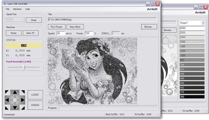

программа для генерации управляющего кода для выжигания нихромом или лазером.
программа простая и понятная. картинку нужного размера просто вставляете и получаете код для работы лазера или пиропринтера, код для создания выбираете при запуске программы. работае безупречно. сам выжигаю и гравирую лазером и пиропринтером, поэтому все проверенно и надежно,
вот ссылка для скачивания:
https://sites.google.com/view/arrsoft/home?authuser=0
unnamed.png (22761 просмотр) <a class='original' href='./download/file.php?id=112112&mode=view' target=_blank>Загрузить оригинал (216.8 КБ)</a>

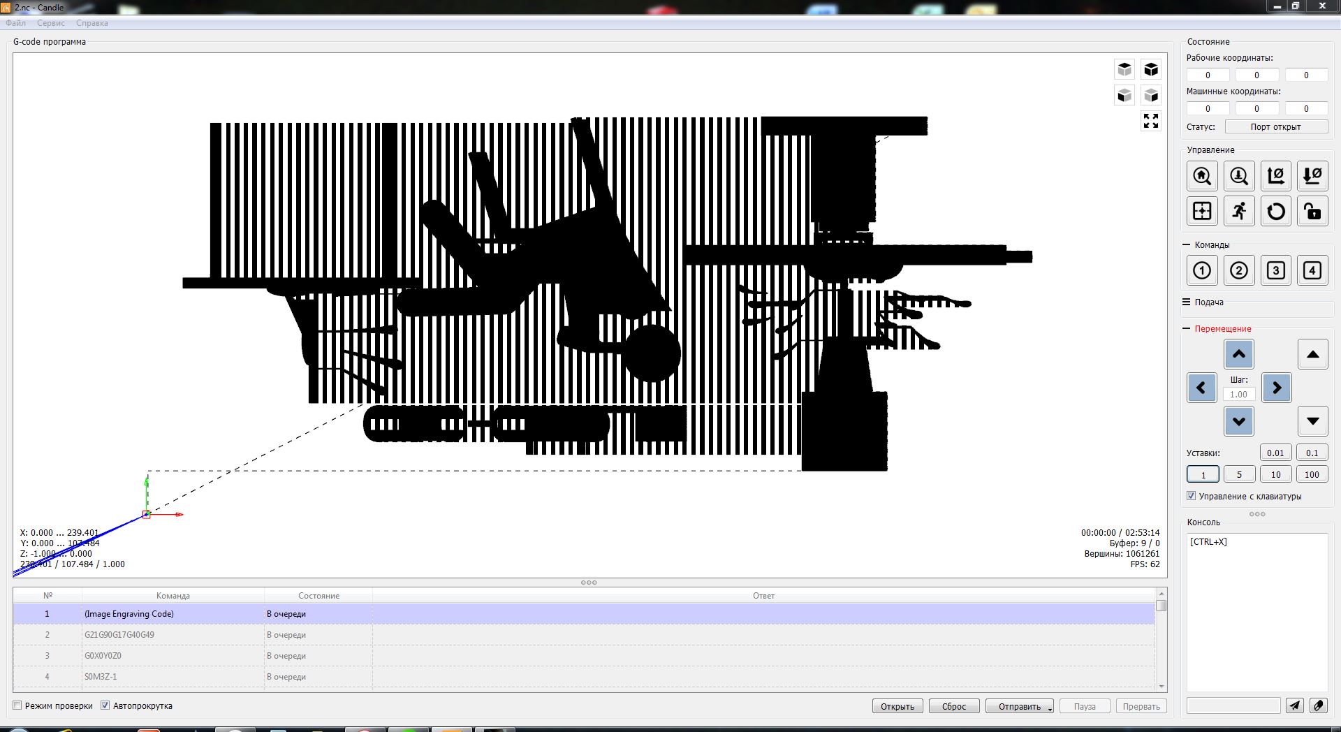

Фигню какую то генерит:
CNC_N.JPG (22729 просмотров) <a class='original' href='./download/file.php?id=112116&mode=view' target=_blank>Загрузить оригинал (237.58 КБ)</a>
CNC_N2.JPG (22729 просмотров) <a class='original' href='./download/file.php?id=112117&mode=view' target=_blank>Загрузить оригинал (257.71 КБ)</a>
Где ноль у этой программы?
CNC_N3.JPG (22728 просмотров) <a class='original' href='./download/file.php?id=112118&mode=view' target=_blank>Загрузить оригинал (221.13 КБ)</a>
И почему изображение в клеточку?
нет не фигню, я запускаю готовый код и все отлично.
Вы пользуетесь грбл,значит у Вас ардуино и все подключенно, пожалуйста если не трудно используйте мою программу для выжигания, она выполнит работу отлично.
При генерации кода выбирайте для чего Вы его генерируете, для лазера или нихрома.

Rom327 писал(а):Фигню какую то генерит:
Нет! Не фигню!
Rom327 писал(а):Почему то стволы деревьев частично стали в негативе:
Лазер всегда включается на заданной вами скорости, т.е. прежде чем включить лазер, его нужно сначала разогнать до нужной скорости, так-же и с выключением. Если между двумя черными пикселями маленькое расстояние, то движение до следующего черного пикселя будет командой 'G1', опять же для того, чтобы лазер всегда включался на заданной вами скорости. Именно по этой причине, помимо скорости и мощности, необходимо указывать ускорение.
Исходя из этого, предпросмотр никогда не будет правильным, особенно при гравировке текста!
P.S. У вас должен быть grbl версии 1.1 или выше с включенным режимом лазера!
Rom327 писал(а):Где ноль у этой программы?
Ноль верхний левый угол, все движения в +! Опция Invert Y сделает координаты по оси Y отрицательными, но ноль по прежнему левый верхний угол.

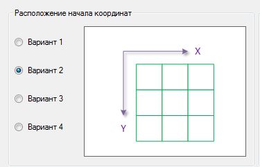

Для начала давайте разберемся с координатами. Сделайте переключалку координат, чтобы подходило для всех, например как у Сергея:
Координаты.JPG (22665 просмотров) <a class='original' href='./download/file.php?id=112155&mode=view' target=_blank>Загрузить оригинал (18.6 КБ)</a>
Координаты2.JPG (22665 просмотров) <a class='original' href='./download/file.php?id=112156&mode=view' target=_blank>Загрузить оригинал (17.93 КБ)</a>
