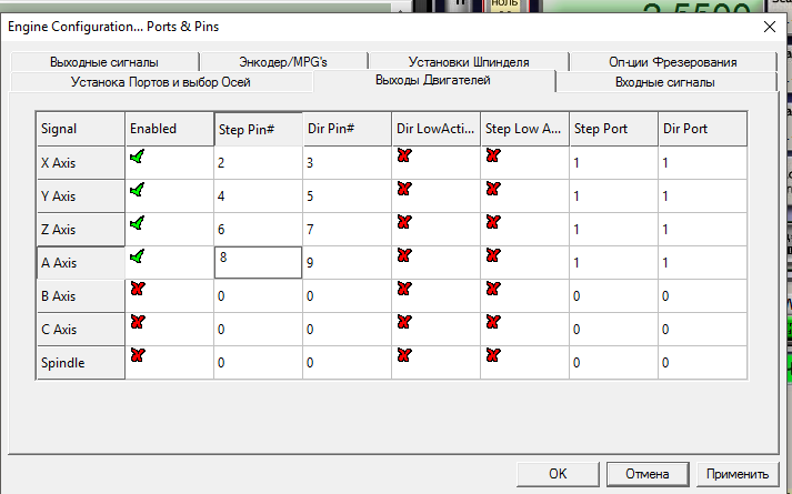

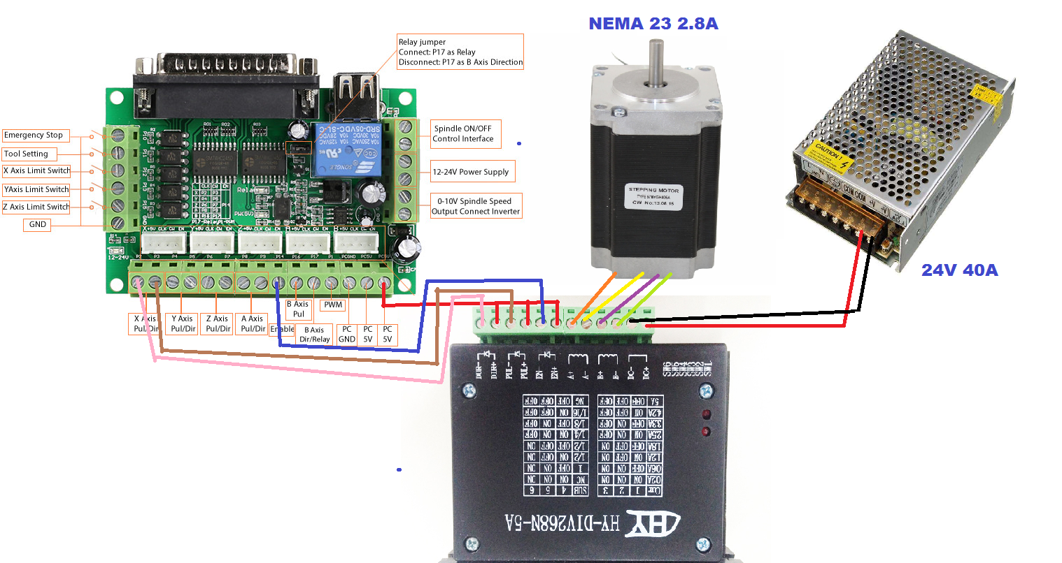

Помогите с подключением MACH3+TB6600+NEMA23
Все подключил как на схеме,настройки на скринах.
shema.png (4346 просмотров) <a class='original' href='./download/file.php?id=111358&mode=view' target=_blank>Загрузить оригинал (1.13 МБ)</a>
Screenshot_6.png (4346 просмотров) <a class='original' href='./download/file.php?id=111359&mode=view' target=_blank>Загрузить оригинал (30.25 КБ)</a>
моторы на команды не реагируют, в биосе lpt и адрес в mach совпадает
Driver Test Пишет "No Driver sensed installed. Run Driver Test."

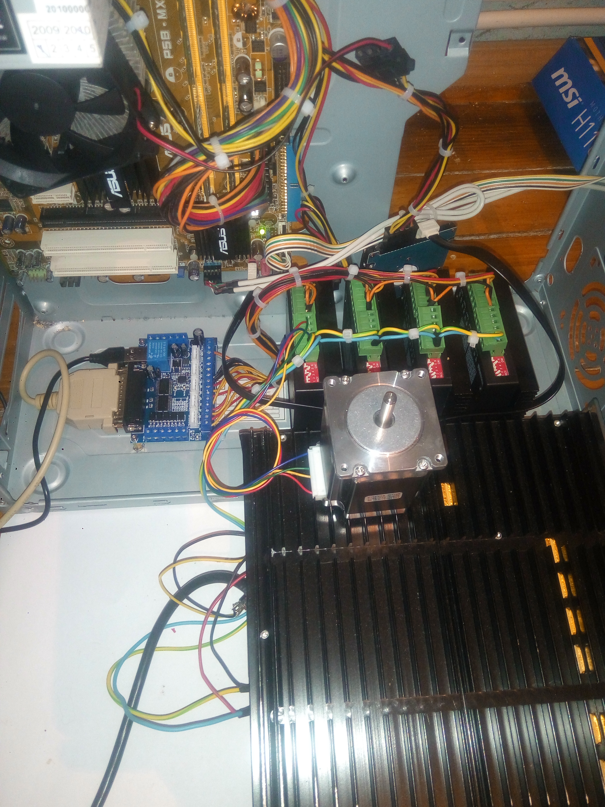

Для наглядности
P70513-181948.jpg (4343 просмотра) <a class='original' href='./download/file.php?id=111360&mode=view' target=_blank>Загрузить оригинал (3.42 МБ)</a>

Да, все по инструкции, реле щелкает при старте,на драйверах горят два диода, на контроллере тоже два но больше ничего не происходит
