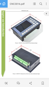

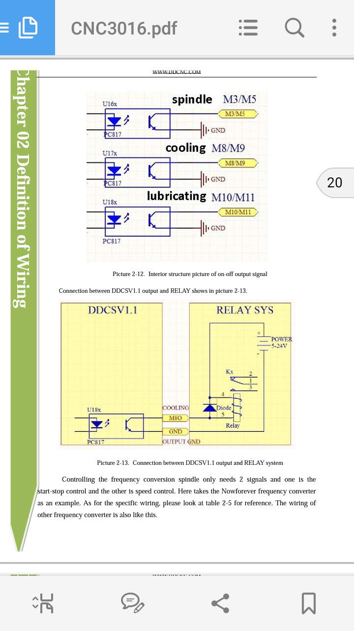

Здравствуйте. Есть такая проблема. Есть пульт ЧПУ ddcsv 1.1 всё подключил и работает а вот шпиндель точнее частотник не получается. По схеме в инструкции идет подключение через оптрон и дальше реле. Подключаются так как в схеме реле пытается щелкнуть но не выходит. Кто такие пульты использовал или знает как правильно подключить реле.
Screenshot_2017-04-29-21-31-04-760_com.adobe.reader.png (8760 просмотров) <a class='original' href='./download/file.php?id=110274&mode=view' target=_blank>Загрузить оригинал (304.28 КБ)</a>

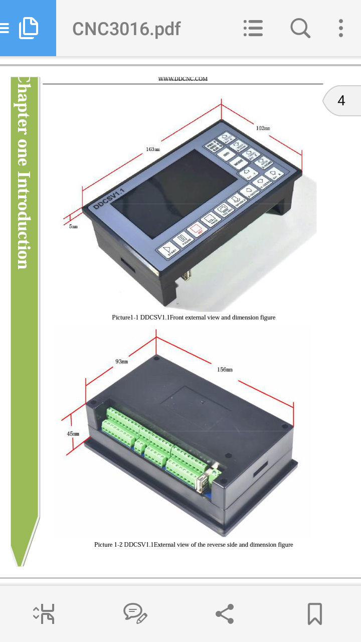

bely85 писал(а):Здравствуйте. Есть такая проблема. Есть пульт ЧПУ ddcsv 1.1 всё подключил и работает а вот шпиндель точнее частотник не получается. По схеме в инструкции идет подключение через оптрон и дальше реле. Подключаются так как в схеме реле пытается щелкнуть но не выходит. Кто такие пульты использовал или знает как правильно подключить реле.
пульт вот такой
Screenshot_2017-04-29-22-03-16-345_com.adobe.reader.png (8759 просмотров) <a class='original' href='./download/file.php?id=110276&mode=view' target=_blank>Загрузить оригинал (360.85 КБ)</a>

Из всего многообразия представленных схем, непросто выбрать подходящую для данного случая. Вариантов несколько может быть.
Нижний вариант использовать
Или так подключать оптрон
Лучше дождемся информации от ТС о типе используемого шпинделя сначала.

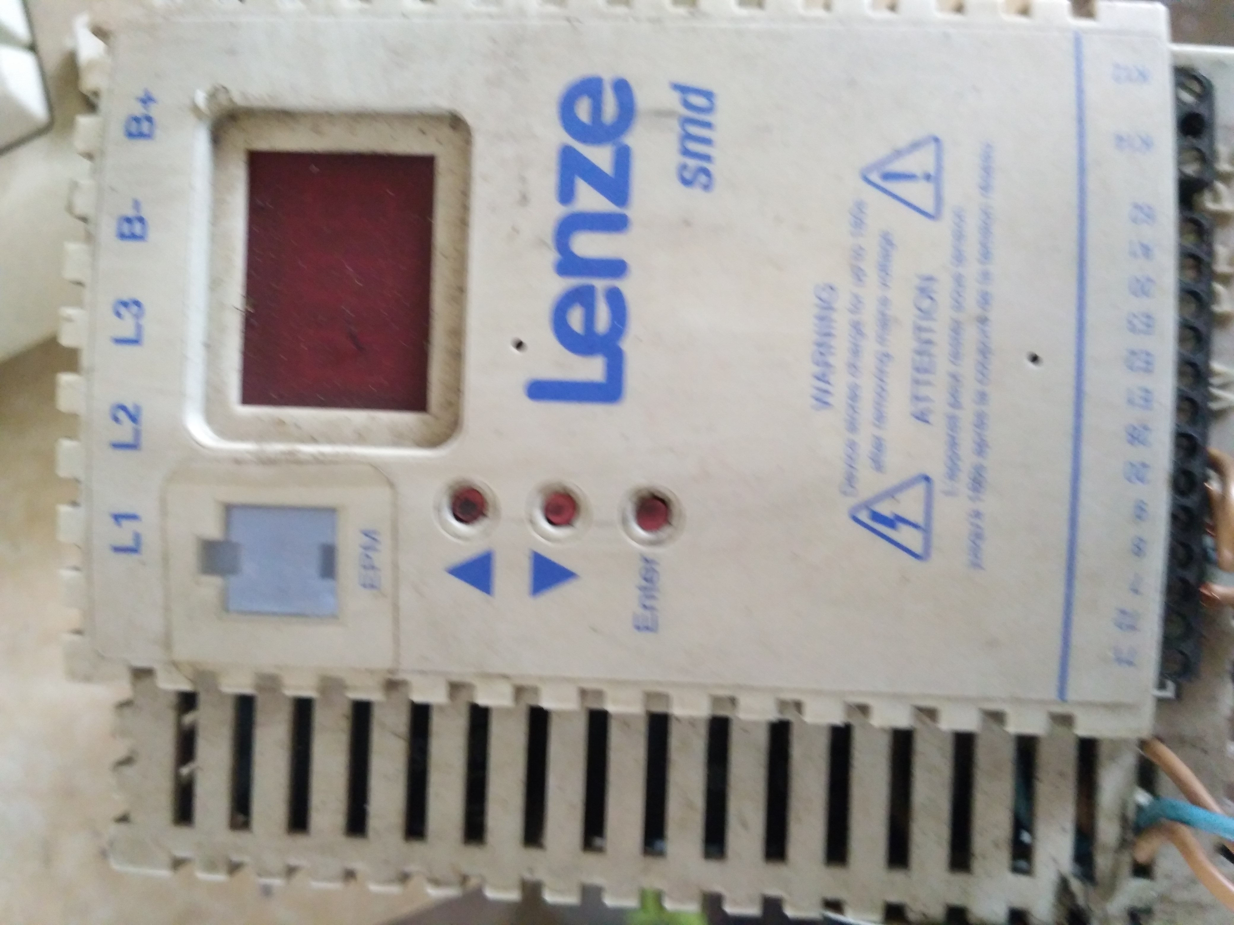

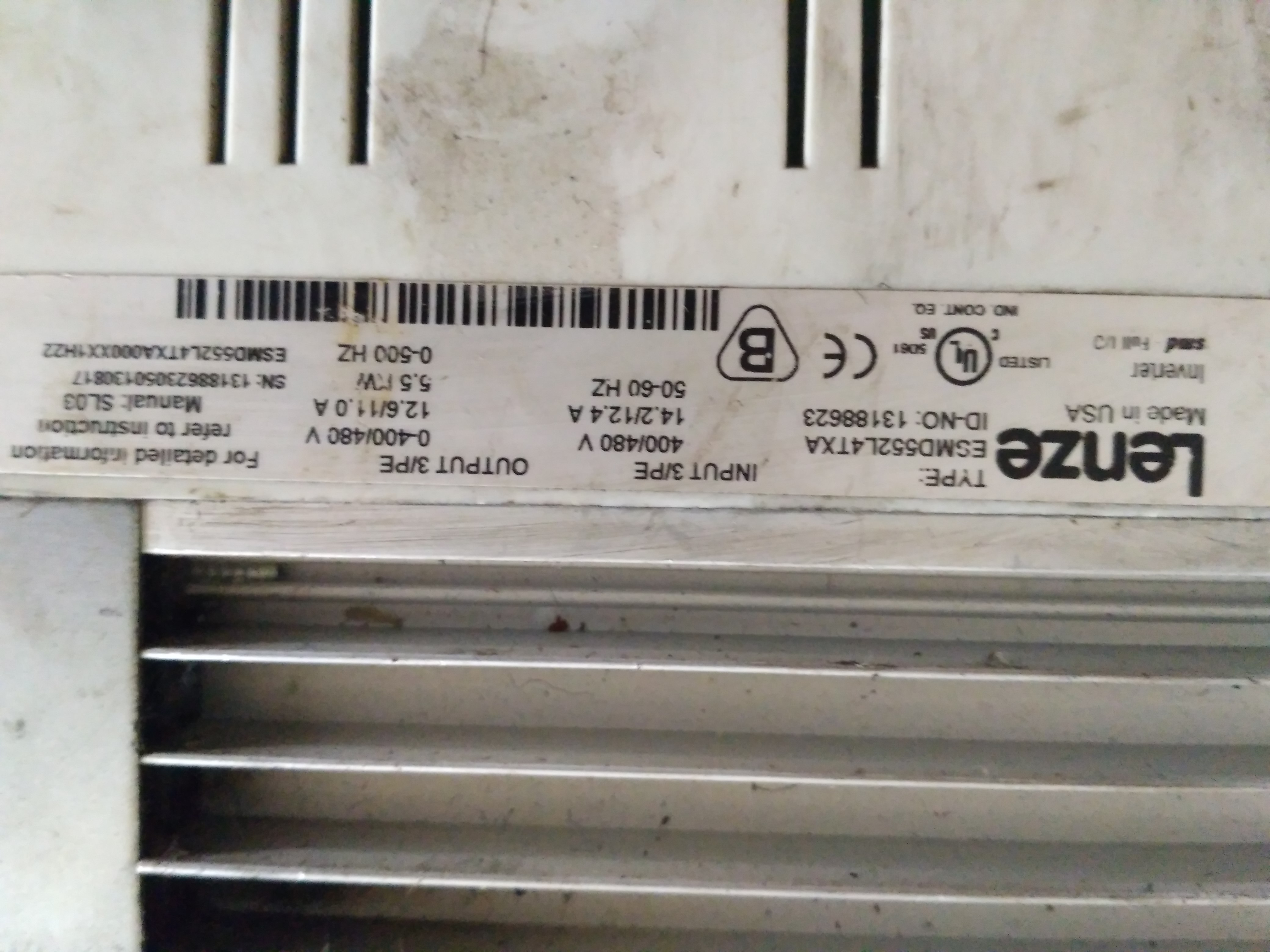

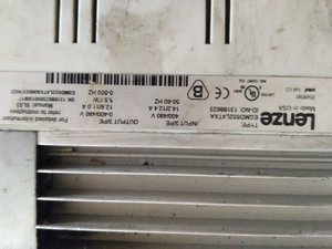

Управление через инвертор lenze
bely85
Сообщения: 13
Зарегистрирован: 12 ноя 2015, 17:55
Re: DDCSV 1.1 подключение шпинделя
Сообщение bely85 »
Такой инвертор lenze
IMG_20170415_130148.jpg (8698 просмотров) <a class='original' href='./download/file.php?id=110286&mode=view' target=_blank>Загрузить оригинал (1.01 МБ)</a>
IMG_20170415_130138.jpg (8698 просмотров) <a class='original' href='./download/file.php?id=110287&mode=view' target=_blank>Загрузить оригинал (1.03 МБ)</a>

Во первых, лучше сначала мануал на частотник прочитать или выложить
Обычно у частотников, есть штук 6 входов, которые активируются замыканием на общий провод. Входа уже развязаны оптронами.
В мануале нужно найти вход , отвечающий за включение шпинделя. Иногда входа не запрограммированы (универсальные) в этом случае нужно запрограммировать.
схема подключения такая: (для большинства частотников)
стойка - частотник
GND - GND
M3/M5 - X1 (или как там он называется у вашего частотника)
VSO (speeding govering output) - AI (Analog input)
иногда (на некоторых чатотниках) может понадобится соединение
GND - Analog GND
Ну и ,естественно, правильно настроить стойку и частотник!
За вас, это никто не сделает.
foto-boss
Сообщения: 203
Зарегистрирован: 08 мар 2016, 08:00
Репутация: 40
Откуда: Екатеринбург
Сообщение foto-boss »
AI по току, а здесь по напряжению. То есть надо подключать к VI!
