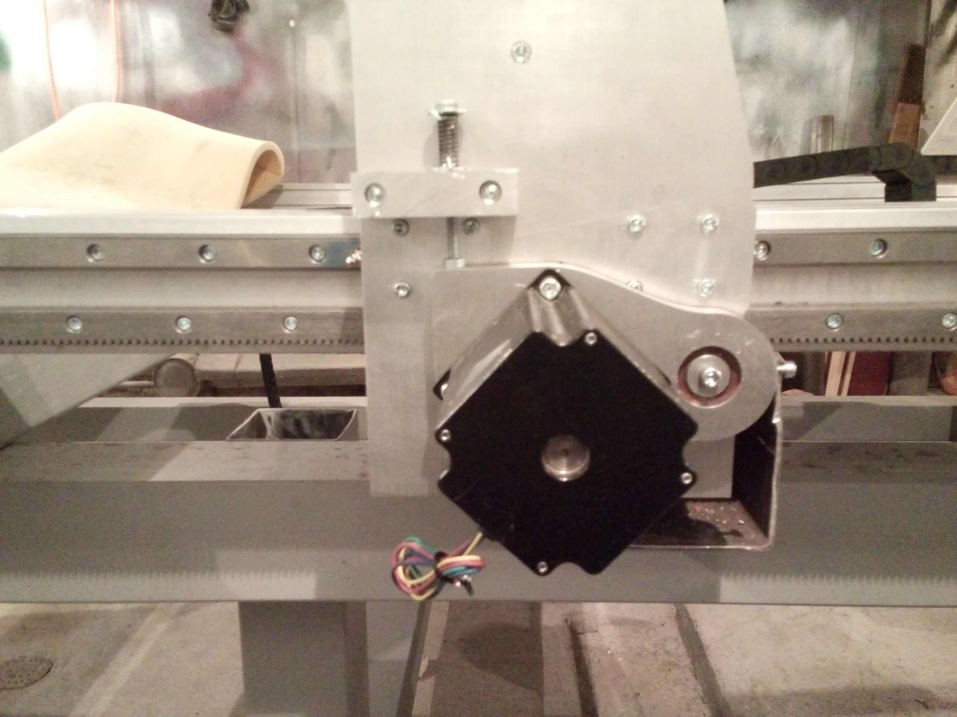

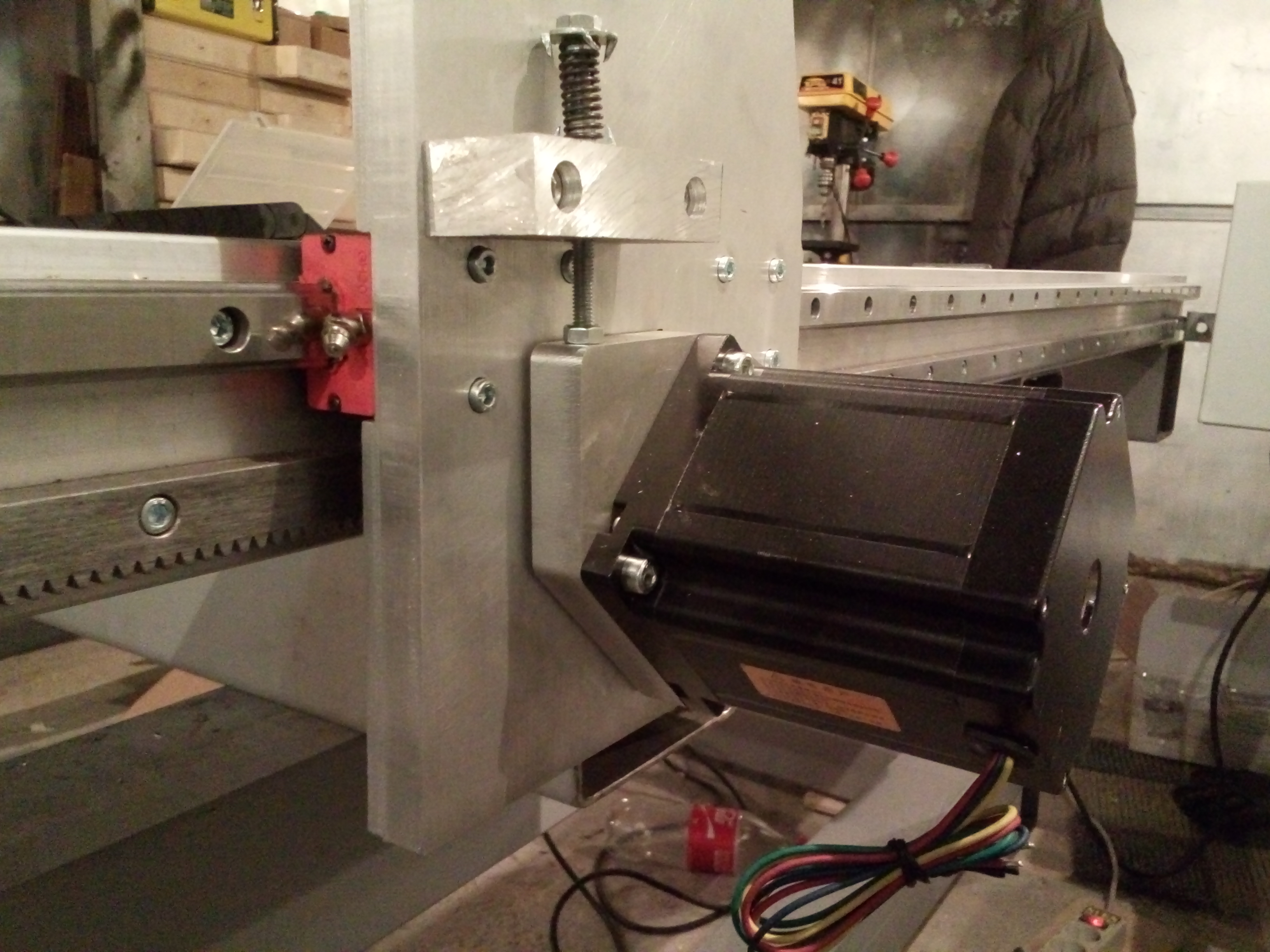

Приветствую! Друзья, собираем станок ,двигатель без редуктора напрямую к зубчатой рейке, естественно вибрации. Подскажите, гасит ли немного вибрации планетарный редуктор? Или только ременной редуктор поможет? Стоит ли ставить такие редукторы как на фото(люфты <0.1 градуса)? И вопрос для общего развития, сервомоторы также вызывают вибрации?
Станок собирается для деревообработки, в основном 3д фрезеровка рельефа.
Двигатель NEMA34 86-150, крепится все на алюминиевый профиль 80х80

вибрация движка , зависит от настройки драйвера ..какие настройки на драйверах ?

Драйвера yako 2608 h настройки пробовал разные существенных изменений нет (сейчас ток 6.0А режим микрошага 1/32), плюс плата управления Stepmaster( Коэффициент умножения частоты 4x и режим фильтрации сигнала - Mid) вибрация во время разгона, торможения и на скоростях(до 5-6 метров в минуту, ускорения 1000 мм/c (MACH3)) приложу по возможности видео.

Собственно вот он, резонанс...
https://youtu.be/kL-v_h8Uj54
ity
Сообщения: 43
Зарегистрирован: 19 ноя 2013, 21:14
Откуда: Нальчик
Re: Гасит ли вибрации планетарный редуктор?
Сообщение ity »
думаю запенить профиль и тонкую резину(0.2) проложить между алюминиевым профилем и профильной трубой...профиль на портале запенил резонанс уменьшился.

ity писал(а):Собственно вот он, резонанс...
а настройки одинаковые на осях ? такое ощущение , что на этой оси не настроено ускорение в Mach3...а на оси Х ускорение настроено... :thinking:
ity
Сообщения: 43
Откуда: Нальчик
Сообщение ity »
шпиндель писал(а):а настройки одинаковые на осях ? такое ощущение , что на этой оси не настроено ускорение в Mach3...а на оси Х ускорение настроено...
на видео портал перемещается со скоростью 10м/мин ускорение 800 мм.с/с в тот момент когда начинает дребезжать скорость 5м/мин
