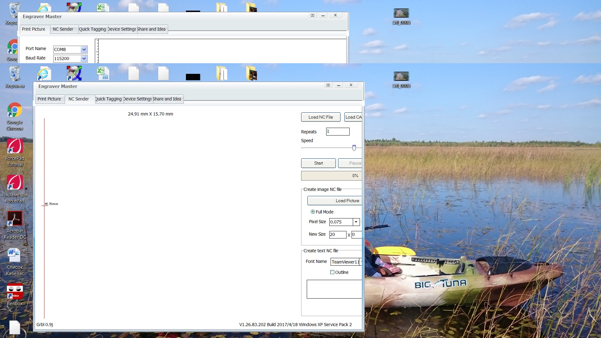

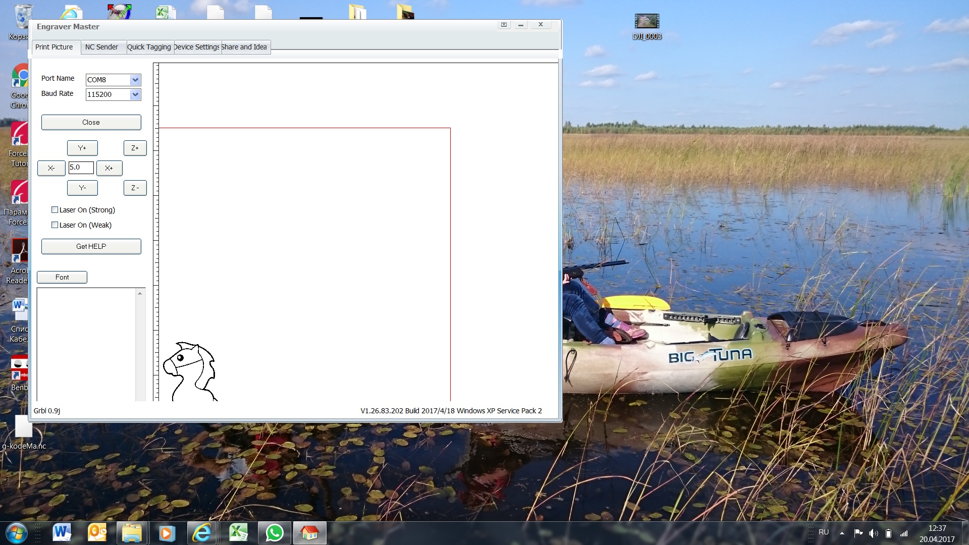

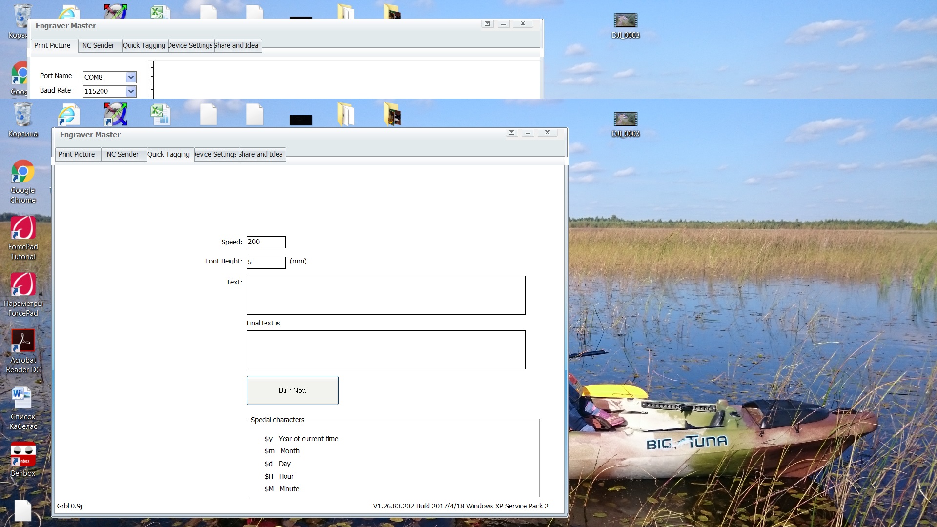

Купил на али станок 2 в одном лазер/шпиндель, поле 24х18см. Китаец дал ссылку на проги. Ни одна из них нормально не работает.
Пытаюсь разобраться с MiniLaser. На моем ноуте прога криво встает: отсутствует половине кнопок, рабочее поле не полностью видно, названия кнопок выходят за границы кнопок.....хотя на других компах нормально встает. При этом комп со станком соединяется шаговые моторы можно включать и сам лазер в ручном режиме тоже. Если кто знает как объяснить компу как правильно работать, то это спасло бы меня от взрыва мозга...уже не один день пытаюсь ((

Попробуйте этот вариант установить.
https://yadi.sk/d/BhLTx7X33HSYYr
http://123.249.29.246/update/litefire/setup.exe

Тебя эта программа под разрядность системы 64 у меня стало все четенько, а попробовал на старенький ноут там ещё 7ка 32 на нем такая же проблема как у тебя!

О проблемах с Engraver Master.
Прога сия - поделие самопальное (не в хорошем смысле этого слова).
Программеру следовало б открутить известные компоненты организмуса - за такую работу.
Короче, крыша у проги едет, если в винде установлен размер значков, отличный от стандартного (100%).
Потому, если видите, что интерфейс перекосило - идёте в опции экрана и ставите там 100%.
И будет вам щасте :tongue:
