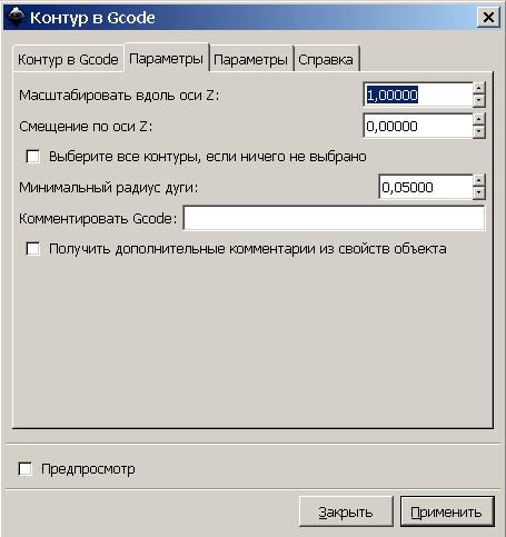

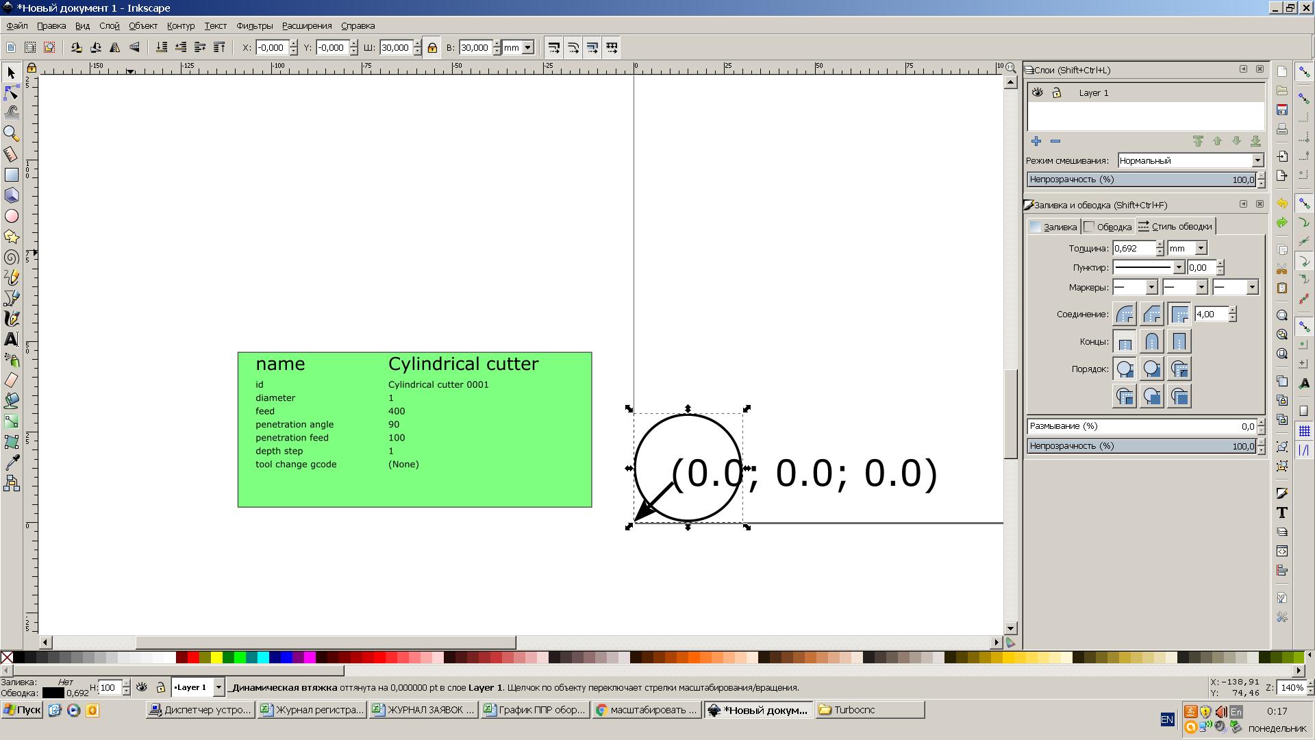

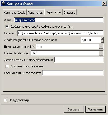

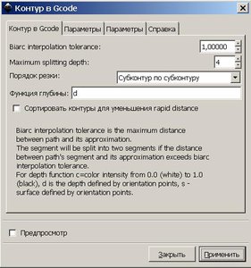

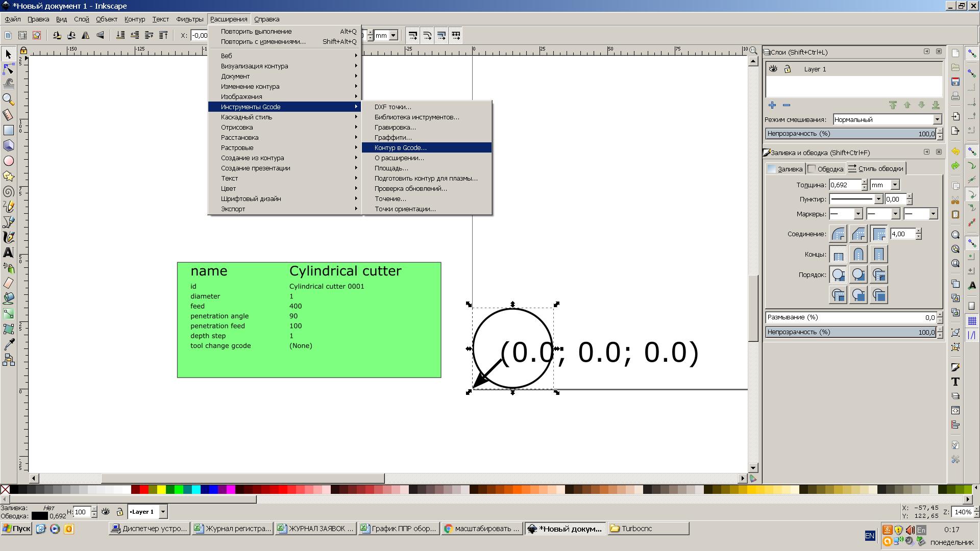

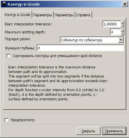

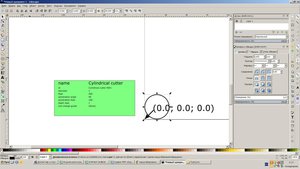

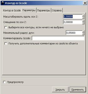

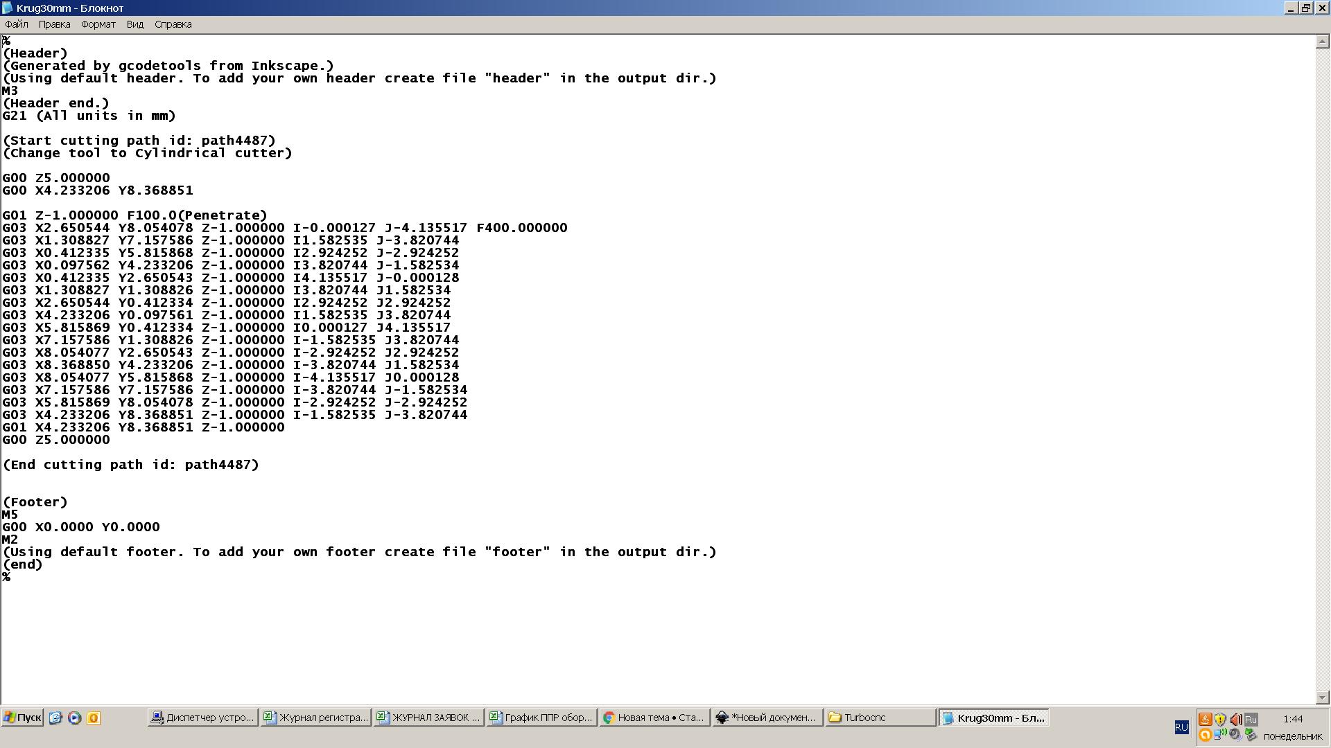

Доброго всем времени суток. Столкнулся с такой проблемой.
У меня есть самодельный станок. Хотел попробовать, что-нибудь на нем напилить, но заметил, что круг, который должен был быть диаметром 30мм, в реальности оказался раза в 3 меньше. Начал разбираться и выяснил, что сам G-code написан подобным образом. В программе Inkscape я задавал размеры круга 30 на 30мм, но в координатной строке уже самого кода цифры 30мм и нет в помине.
Подскажите, пожалуйста, что я делаю не так? Или более удобную программу для перевода черно-белых рисунков в G-code.

возможно, стрелка ориентации стоит в неправильном месте

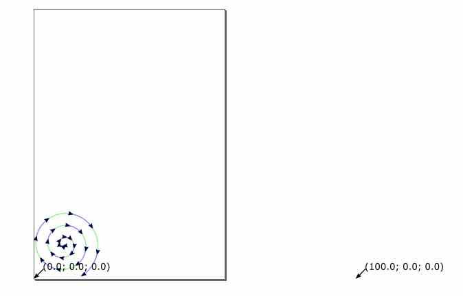

Насколько я успел разобраться это не плагин, а какая-то хрень в инскейпе(((
У меня та же проблема, уменьшает и все. Причем уменьшает именно масштаб траекторий обработки в плагинах, и в G-code и в плагине J-Tech для лазерной гравировки та же фигня:
Обратите внимание где 100мм по иксу (
Лист А4.

shatrovmaxim писал(а):Обратите внимание где 100мм по иксу (
Лист А4.
Вот именно! Переместите эту стрелку в позицию Х=100 мм, и будет масштаб 1:1 в миллиметрах.
Эта стрелка буквально показывает плагину где находится точка 100 мм по оси Х, таким образом задаёт масштаб.

Aleks.K писал(а):возможно, стрелка ориентации стоит в неправильном месте
Да, это помогло. Я прописал точке ориентации ее истинное значение 354мм, а не 100мм и размер фигуры стал нормальным. Но почему она автоматически ставится в неправильном месте? И как ее переместить на 100мм я не знаю. Спасибо огромное за помощь!!!

Оказывается размер был в пикселях, а не в мм.

так-же столкнулся с аналогичной проблеммой..
решение:
нужно в файле плагина (laser.py или laserengraver.py или... какой там у Вас) в секции Orientation
if self.options.unit == "G21 (All units in mm)" :
            points = [[0.,0.,0.],[100.,0.,0.],[0.,100.,0.]]
            orientation_scale = 3,54
заменть на
            orientation_scale = 1
после этого будет масштабировать правильно
