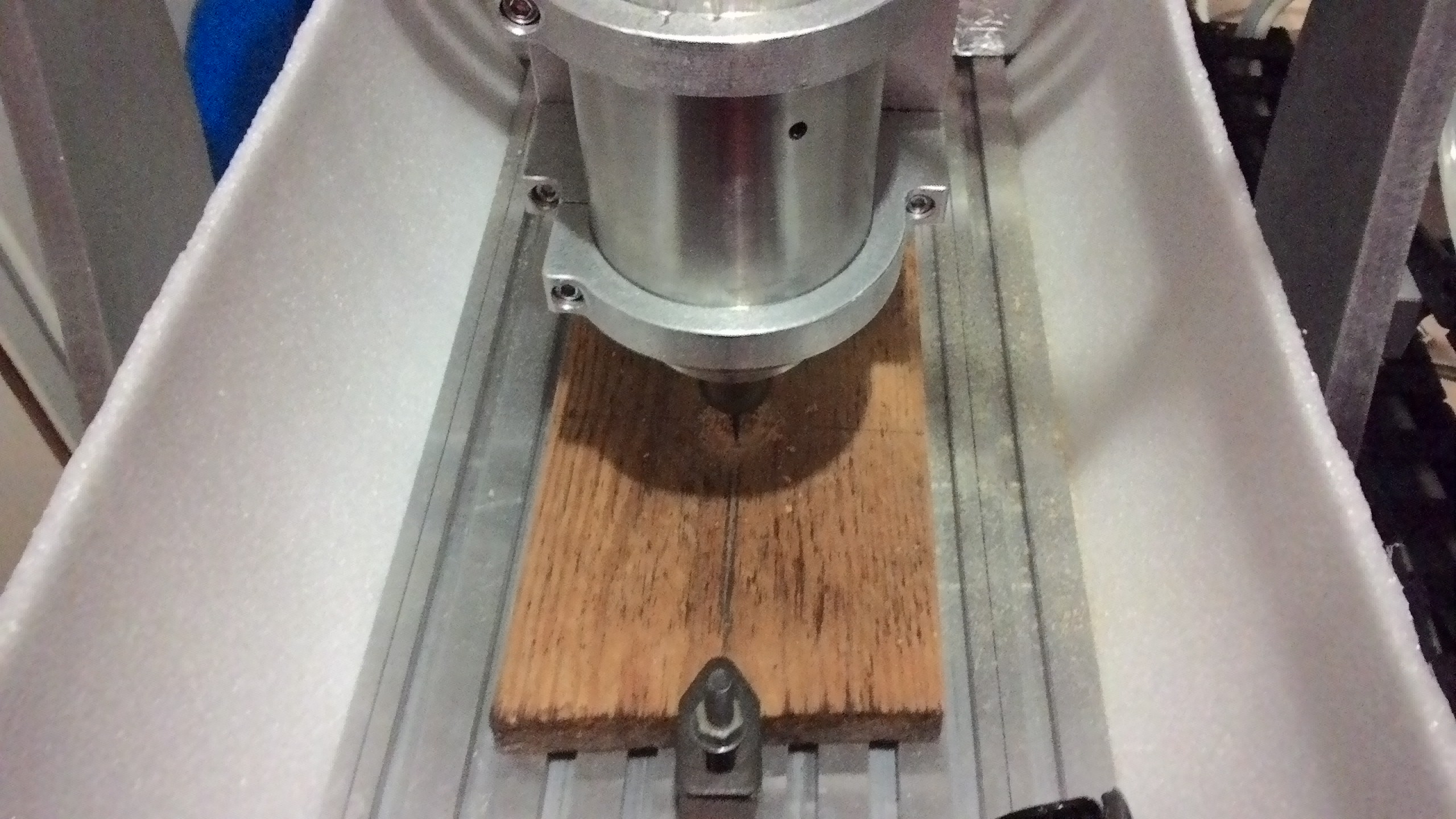

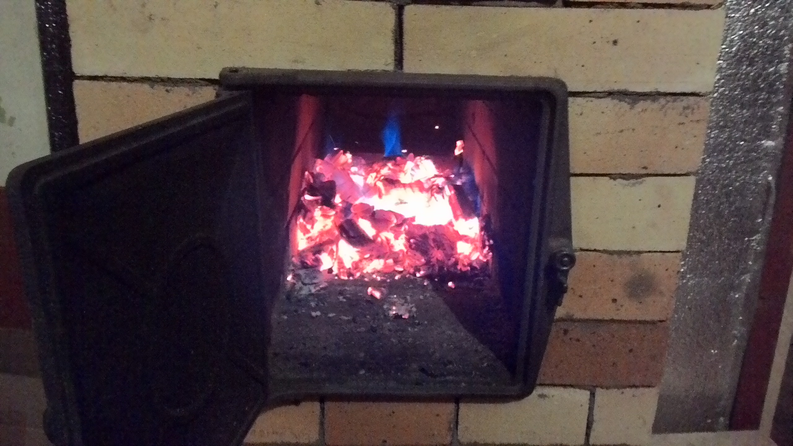

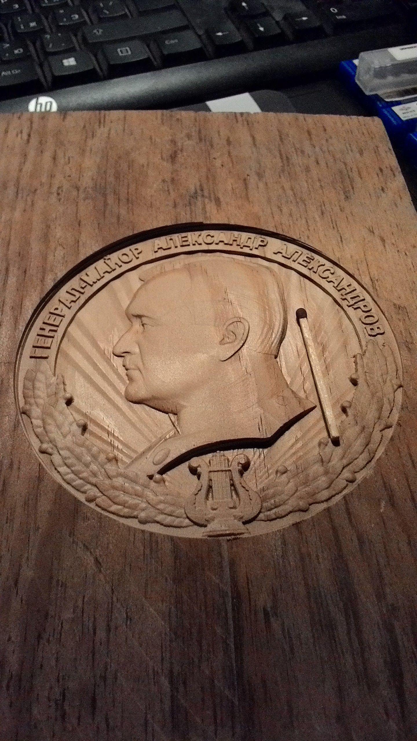

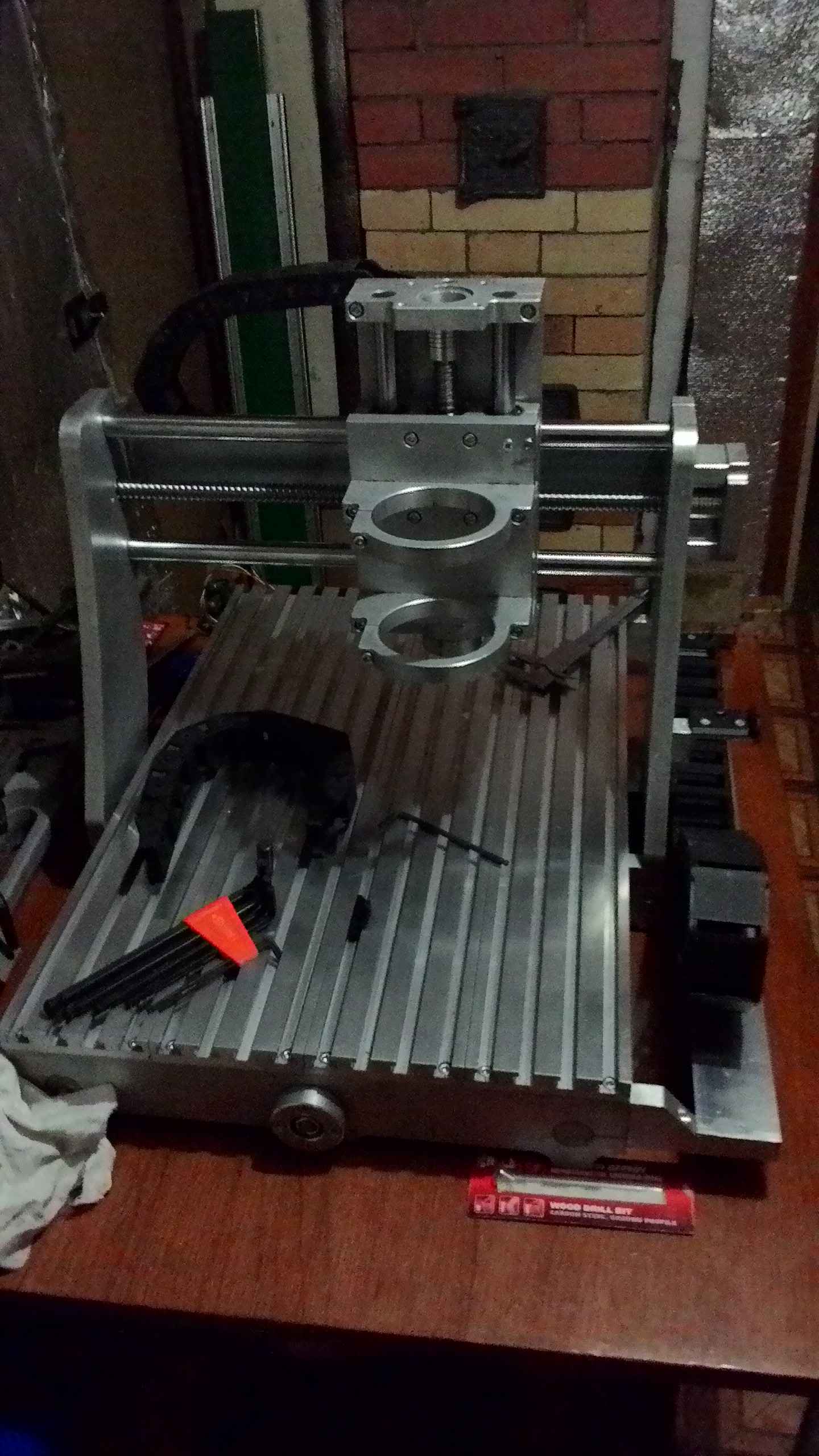

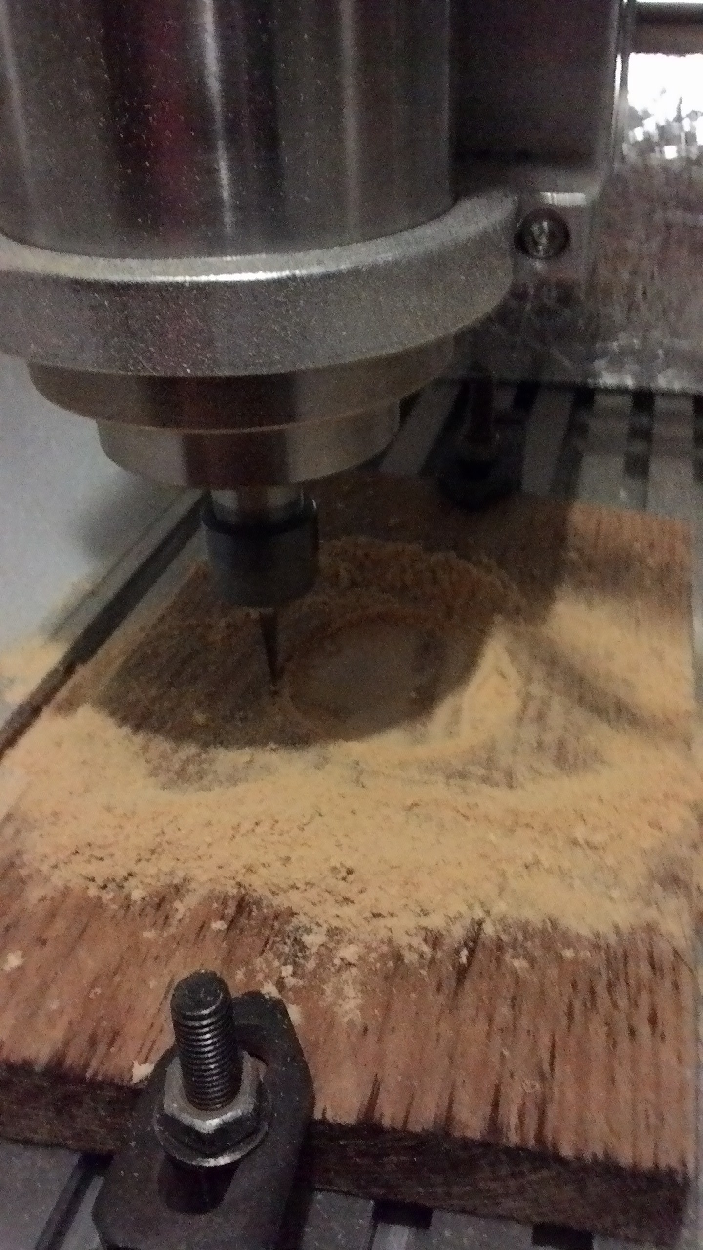

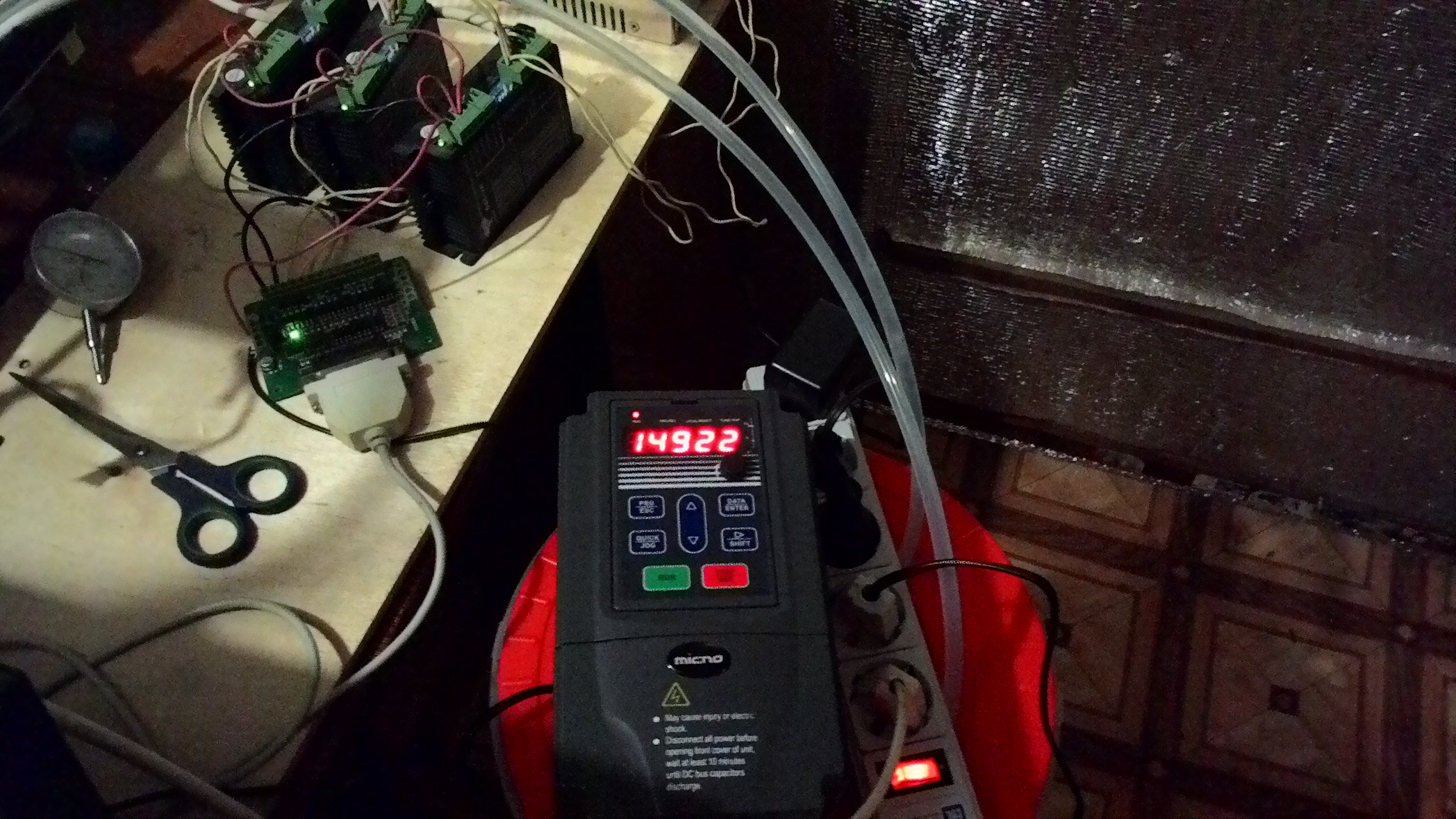

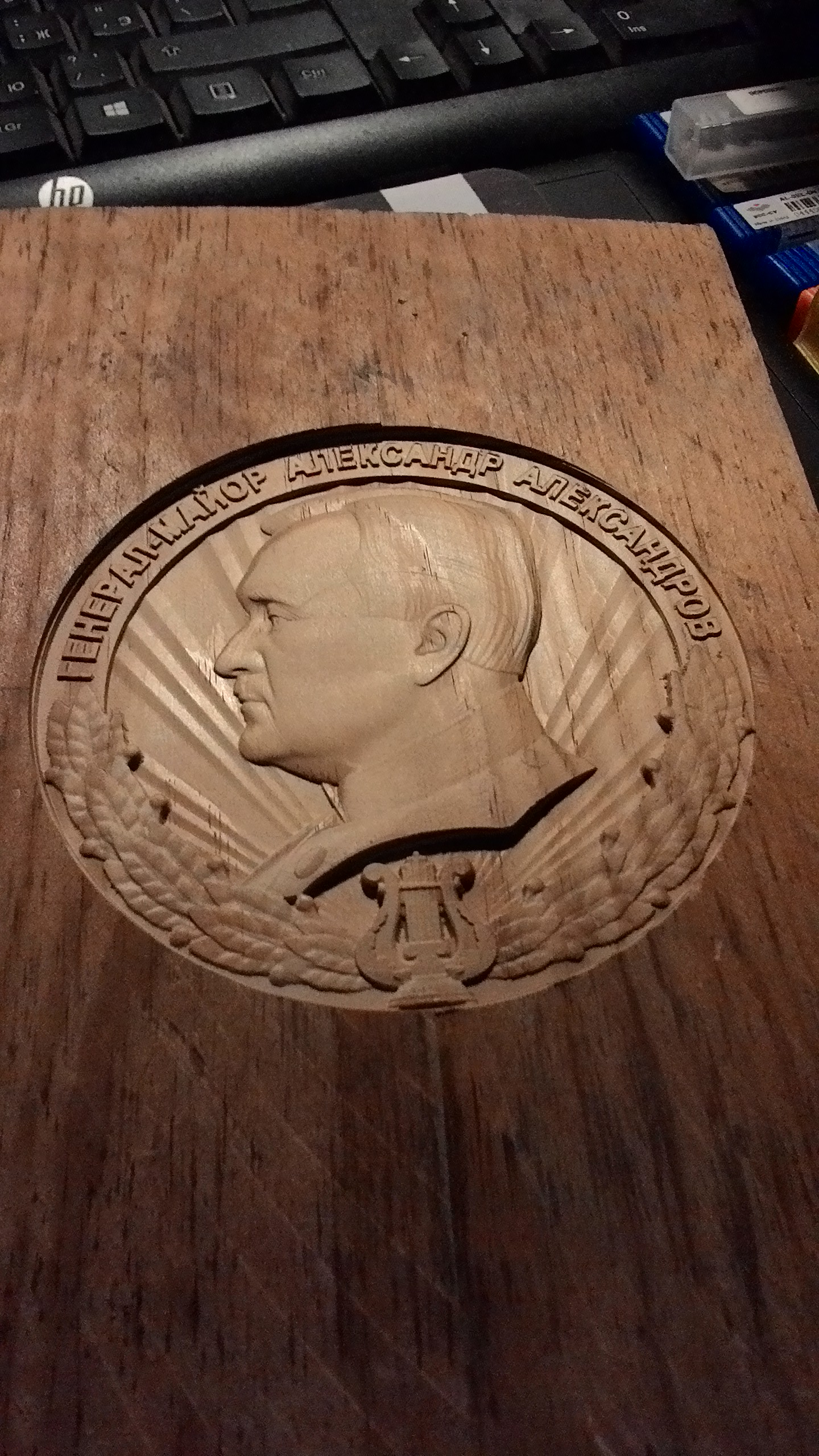

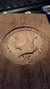

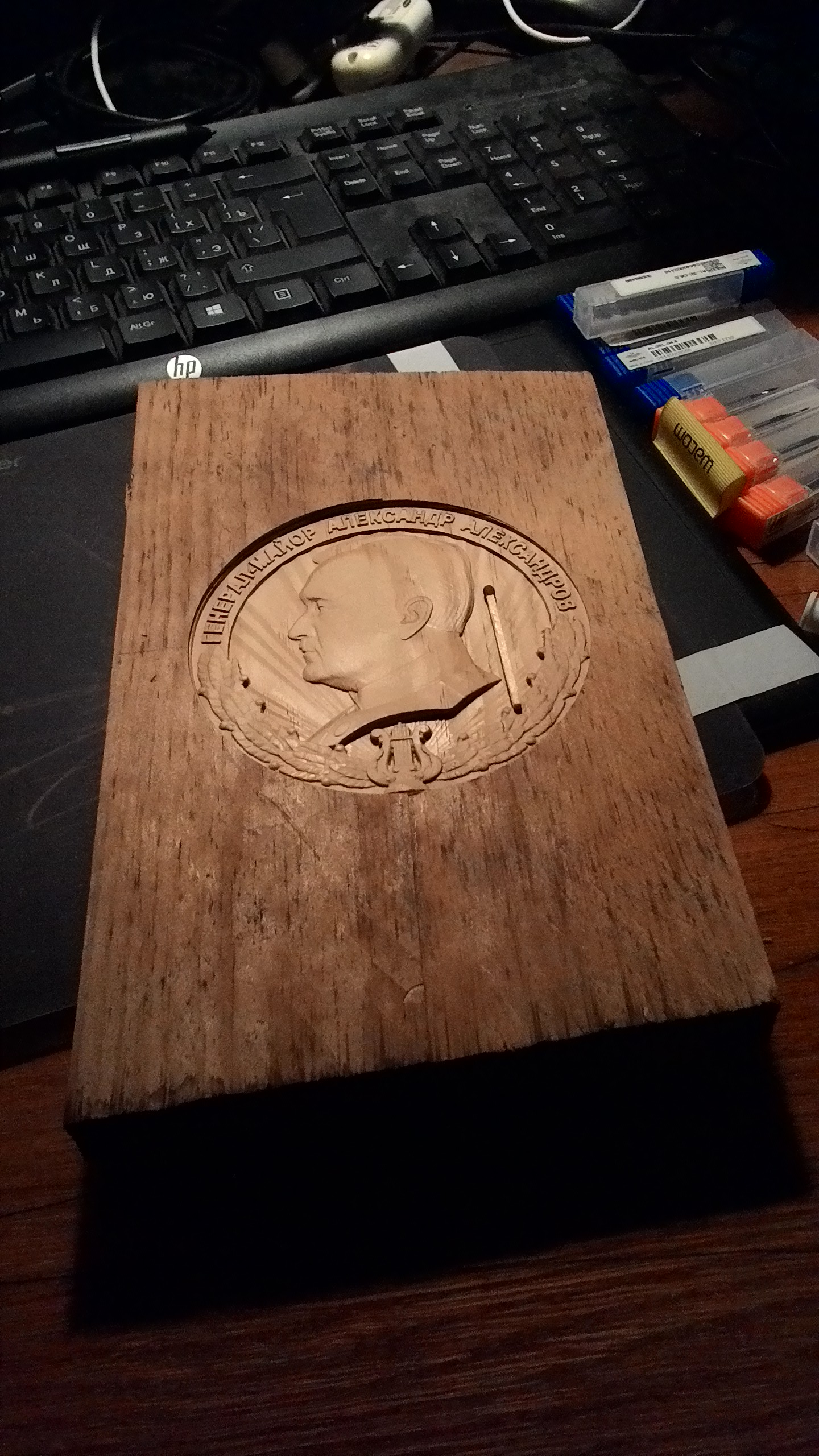

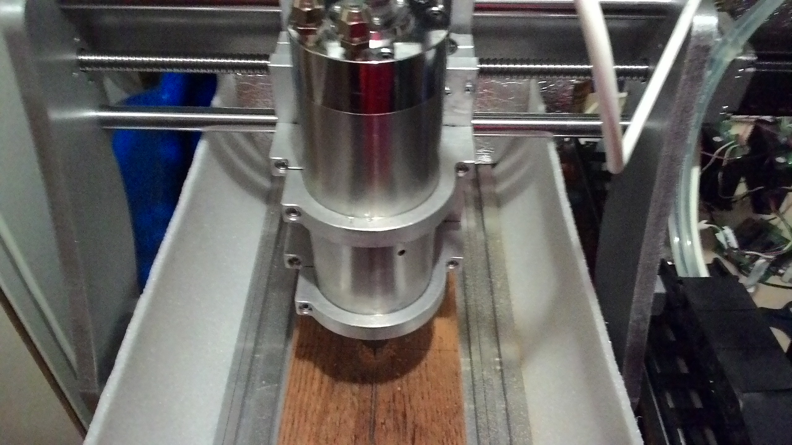

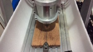

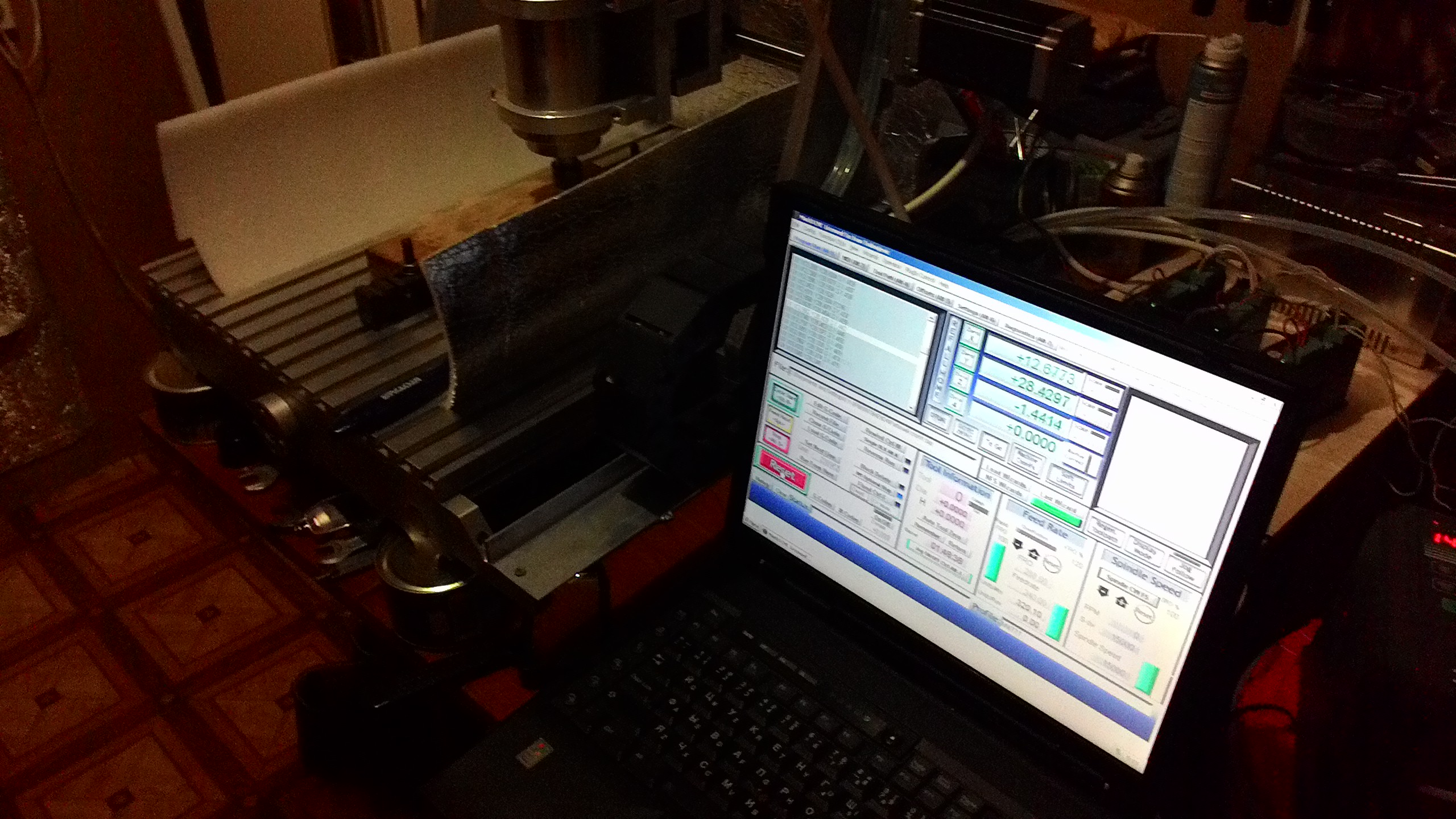

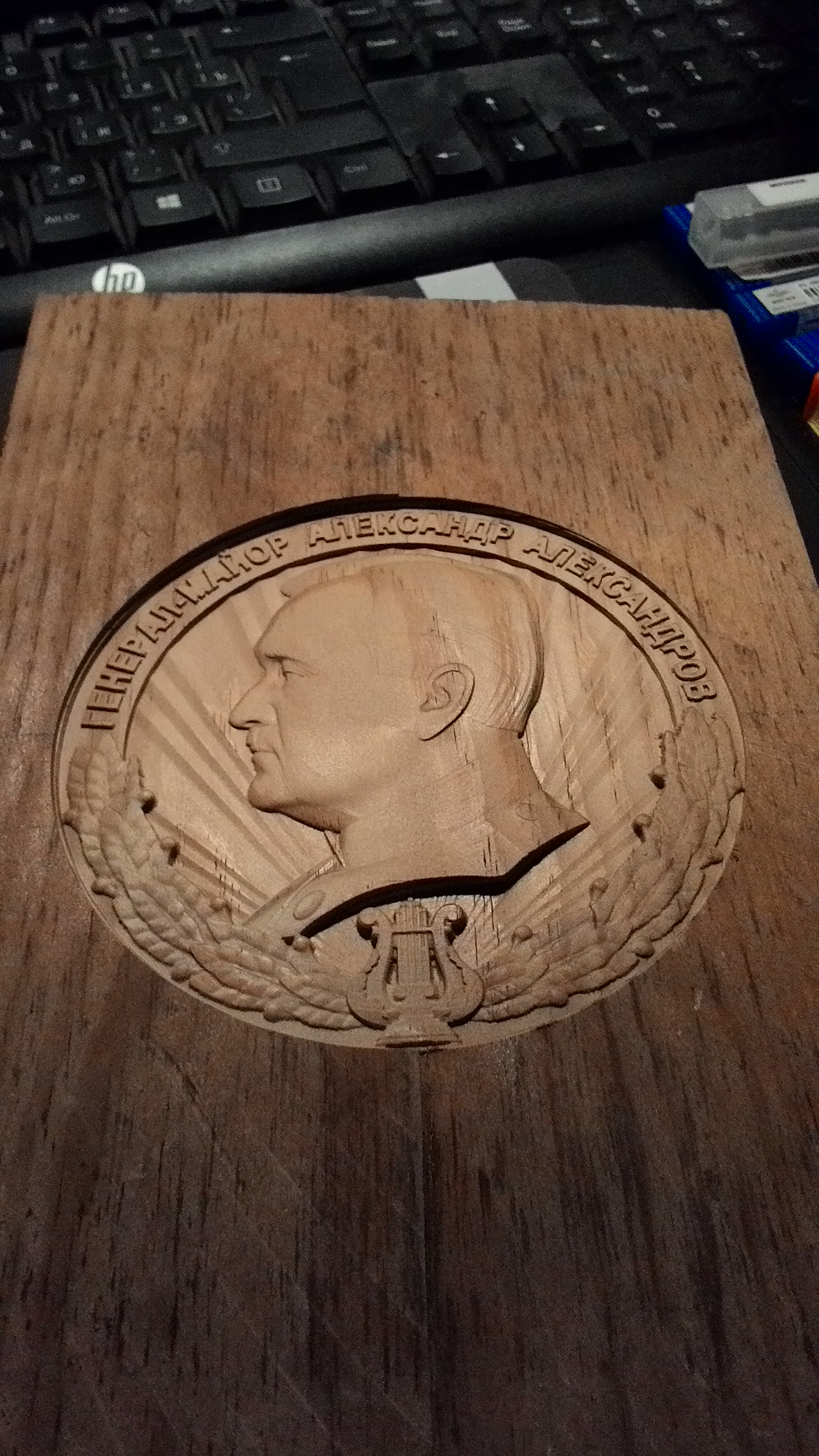

ну вот и я, дошёл до стружки... так как , строительство большого станка застопорилось , решил не тратить жизнь в пустую , купил готовую механику маленького станочка (что б набраться знаний и опыта)...прикрутил к нему имеющуюся электронику и....и... произошло ЧУДО !!! а как ещё назвать то, что само работает ?! :ura: пояснение к фото отчёту..материал , кусочек доски из ели (нашёл в гараже), сделал ему термообработку в печке :twisted: что б не лохматился ..фреза китайская конусная R 0.25 ...подача 0.5 м.мин шаг 0.12 мм ...обороты 15 000 ... стратегия спиральная от центра ...время обработки 3 часа...ручная обработка не потребовалась :beer_blow:

Круто, поздравляю! Попробуйте "разогнать" малютку, 3 часа это очень долго :)

вот я смотрю фотки людей и понимаю, что собрать станок - пол дела, правильно обрабатывать материал - та еще наука. у меня разные фрезы были (конусная 2х заходная 0,2 длинная китайская такая, гравер китайский) - всегда сосна лохматилась.

slooter писал(а):Круто, поздравляю! Попробуйте "разогнать" малютку, 3 часа это очень долго :)
да страшно было разгонять..и так сидел в каске за диваном.. :freak: а вообще , надо разгонять, ток за фрезу боюсь ... не знаю какие режимы выдерживает.. :rail:

papa_karlo писал(а):вот я смотрю фотки людей и понимаю, что собрать станок - пол дела, правильно обрабатывать материал - та еще наука. у меня разные фрезы были (конусная 2х заходная 0,2 длинная китайская такая, гравер китайский) - всегда сосна лохматилась.
сосну не пробовал, у меня ель ...после термообработки не лохматится, становится как твёрдые породы :hammer:

шпиндель писал(а):после термообработки не лохматится, становится как твёрдые породы
можно подробнее про метод этот?) не слышал ни разу. насколько сильно греть и как долго?

papa_karlo писал(а):можно подробнее про метод этот?) не слышал ни разу. насколько сильно греть и как долго?
первый метод - засунул кусок доски в аэрогриль температуру выставил 180 и ждал когда доска потемнеет ,примерно около часа вышло
второй метод - после того как в печке прогорят дрова, засунуть туда кусок доски ...через пару часов готово
третий метод - пойти купит термо доску , но это для городских пацанов :headphones:

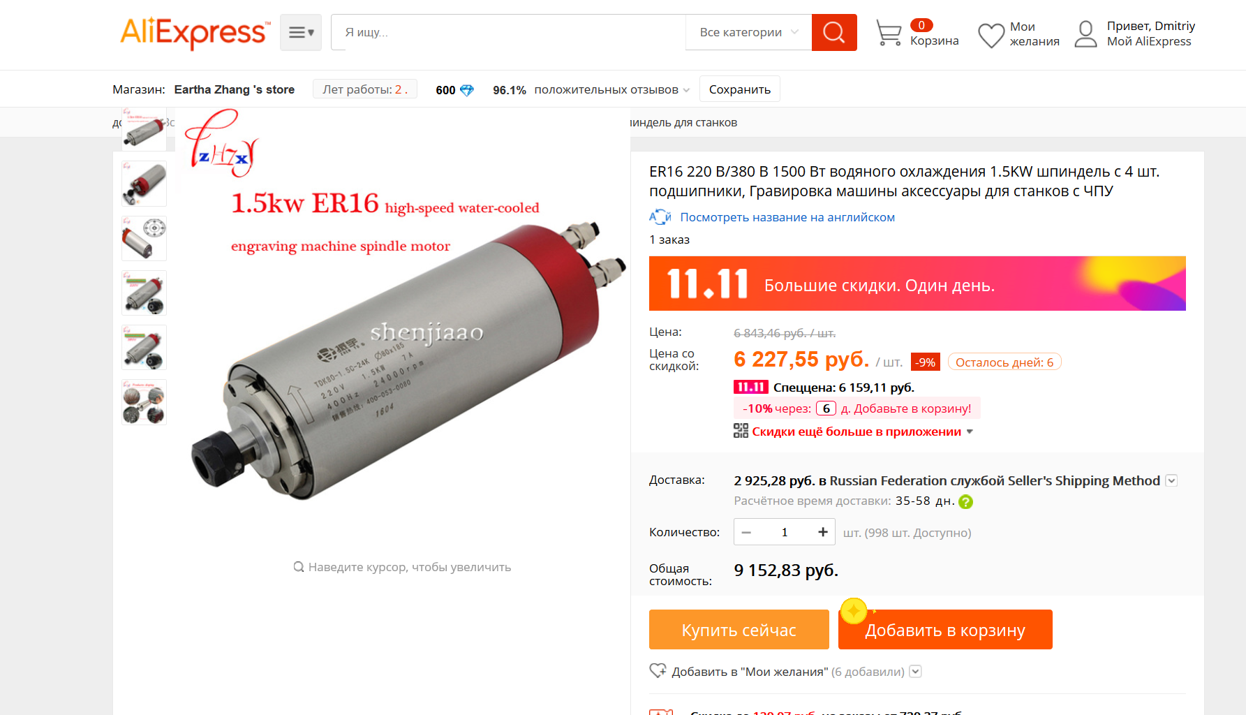

заказал на всяк случай шпинделёк на али...может есть у кого такой, как он в работе ? :thinking:
245a748e-46a1-4bba-97c2-171131697302.png (5828 просмотров) <a class='original' href='./download/file.php?id=123852&mode=view' target=_blank>Загрузить оригинал (565.88 КБ)</a>
Re: Станочек "Самыч" и моя первая стружка !
Брал два таких. Вроде работает проблем нет. Особых отличий от GDZ не нашел.

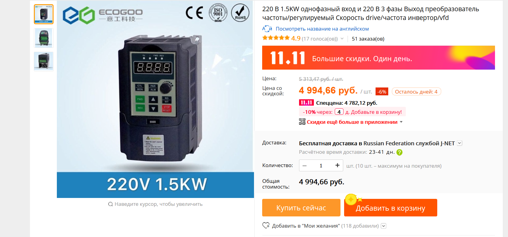

кто нить покупал такой частотник ? как он в работе ? :thinking:

Я покупал.
Работает.

а то что выходная частота: 0~650HZ , эт нормально ? :thinking:
