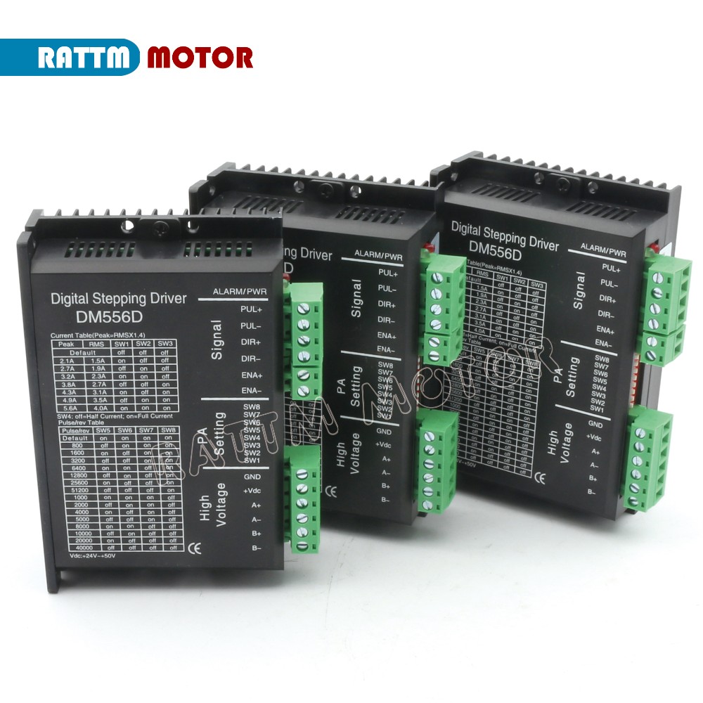

Доброго времени суток! Ситуация такая, на станке стоят двигателя 86HS78-5504 5,5А, драйвера Dm556d. Мое мнение, что драйвер не выдаёт необходимого тока и напряжения для двигателя и от этого возникает резонанс на малых оборотах по всем валам ШВП и от этого страдает качество обработки! Ребята, кто грамотен в этом вопросе прошу помочь, и какой бы вы поставили драйвер к такому ШД?

Если речь про такой драйвер:
HTB1DQFTOVXXXXcbXVXXq6xXFXXXt.jpg (2679 просмотров) <a class='original' href='./download/file.php?id=108787&mode=view' target=_blank>Загрузить оригинал (198.34 КБ)</a>
То никак его не настроить. Это обычный дешевый драйвер, там ничего кроме тока и микрошага не настраивается.

Уже что только не пробовали, и шагами тоже игрались, сейчас 1/32 стоит, плавнее, но резонанс никуда не делся. Возникает он на определенных малых оборотах, когда двигатель замедляется и ускоряется, как порог своеобразный проходит
Re: Несовместимость драйвера с шаговым двигателем, симптомы
Дешевые большие двигатели + дешевые драйверы + низкие рабочие частоты (предполагаю, что речь про рейки).
Вот и резонанс, типичная ситуация. Ничего с этим не поделать.
MEVUR писал(а):резонанс никуда не делся. Возникает он на определенных малых оборотах, когда двигатель замедляется и ускоряется, как порог своеобразный проходит
Все правильно, это так называемый среднечастотный резонанс. Можно попробовать уменьшить ток двигателя, можно применить механическое демпфирование.
А можно взять приличный драйвер.
