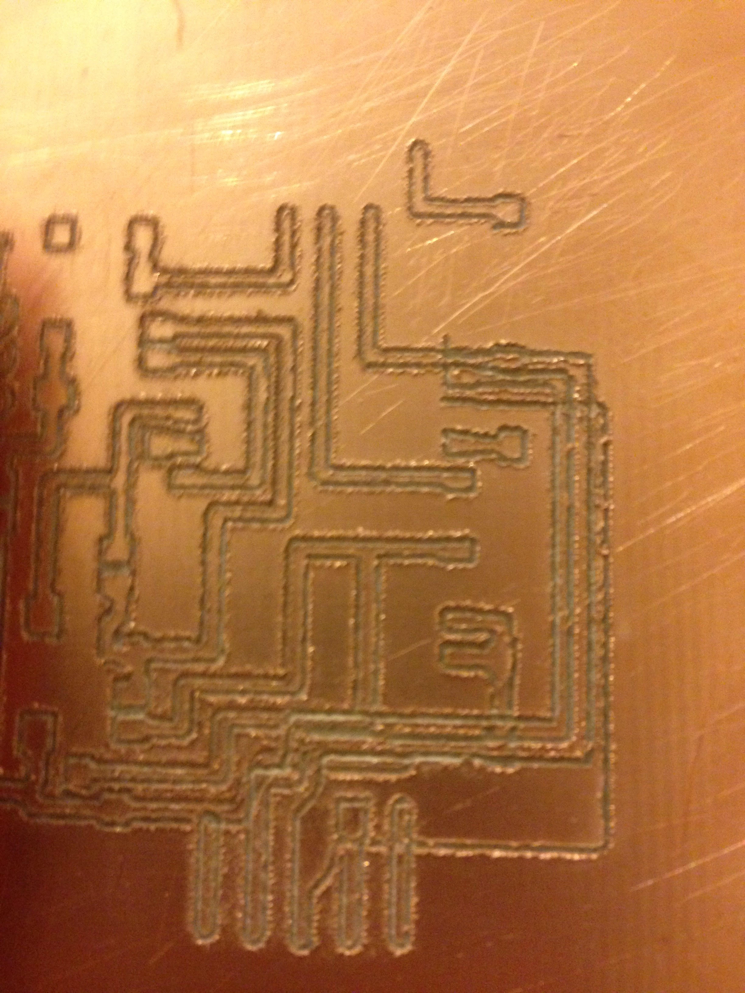

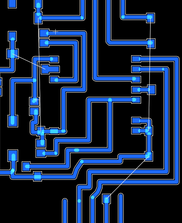

Всем доброй ночи. На днях пришла долгожданная посылочка - собрал, скрутил вроде все нормально, НО. Брал его именно для вырезания плат, а тут получается полная ерунда, а именно:
как должно быть: во вложении файл cxema.jpg
cxema.jpg (6017 просмотров) <a class='original' href='./download/file.php?id=108462&mode=view' target=_blank>Загрузить оригинал (175.24 КБ)</a>
, а получается
unnamed (5).jpg (6017 просмотров) <a class='original' href='./download/file.php?id=108463&mode=view' target=_blank>Загрузить оригинал (939.48 КБ)</a>
то-есть дорожки не четкие и кривые, не говоря уже о том что если дорожки близко, то накладываются одна на другую
Как делаю: размеры дороже 0,7
Сохраняю в plt
plt - gcode через StepCam, подача подач гравировки - 60
Глубина гравирочки 0,06
гравер 0,3 у глом 70
Подскажите, то жедаю не так? ПОчему не получается нормально выгравироывть алат?.. заранее спасибо за помощь!

Вообще нормальный результат. Для начала, конечно.
Попробуйте слегка шкурануть под зерно 240, потом 400 и выложите фото еще раз. 240 снимет бахрому, 400 сгладит результат шлифовки.
Ширина дорожки это хорошо, но важнее какой зазор между дорожками, это важно, стоит указать.
Сделайте фото гравера, а то не понятно что за инструмент.
Сделайте фото станка, опишите контроллер, каковы максимальные обороты шпинделя, а то не очень понятно какой именно станок (пусть GRBL, а остальное).
Нужно больше информации о режимах. Какие обороты, какая вертикальная подача, чем натягивали код на поверхность, какая вертикальная подача прощупывания?
По поводу наложения - зазор мужду дорожками меньше указанного диаметра фрезы, вот она туда и не лезет.
Вообще, проблема именно в геометрии инструмента. Если зазор в 0.25 подходит, то советую "piramidal 90 bit" поискать на али (кончик 0.1). При оборотах 10000, подаче XY 220 мм/мин, подаче Z 50, глубине 0.06 получается рез шириной 0.25, причем без бахромы по краю. М.б. подачу можно увеличить без увеличения оборотов, но это уже эксперименты.
ИМХО: Совет - для вырезания контура платы взять кукурузу диаметром 1 мм (или менее), так жесткость станка может оказаться достаточной для получения ровных резов. Для 1мм кукурузы подача 100 и менее, подача Z 30, обороты 14500. Так можно резать 1.5 мм + 0.2 на подложку за один проход. С фрезами большего диаметра высока вероятность появления дребезга, кукуруза любит ехать сама, ее сложно удержать, да еще и материал поднимает.

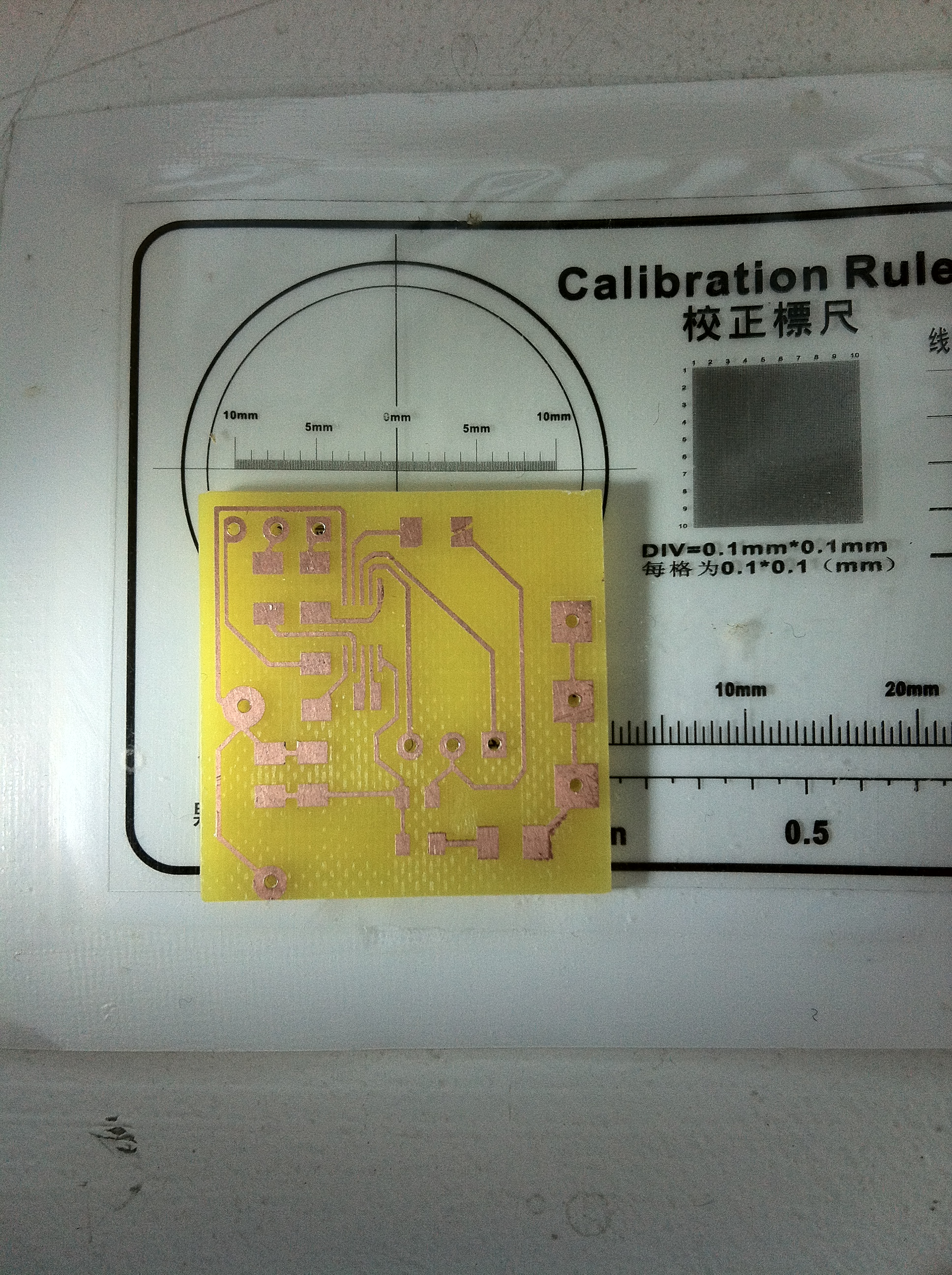

Вот результат при использовании гравера 0.2мм, 20°, 24000об/мин, 300-400мм/мин, заглубление 0.04мм (применялась программа слежения за поверхностью с форума, типа CompensationZ)
rtc1.JPG (5989 просмотров) <a class='original' href='./download/file.php?id=108464&mode=view' target=_blank>Загрузить оригинал (2.35 МБ)</a>
По фото видно, что наждачка не использовалась, всё получается чистенько, без заусенцев. Возможно имеет смысл использовать новые граверы, т.к. их заточка - дело тонкое. Хватает на прилично, если не вгрызаться в текстолит (стружка д.б. скорее розовой(медь), а не белой(текстолит)).

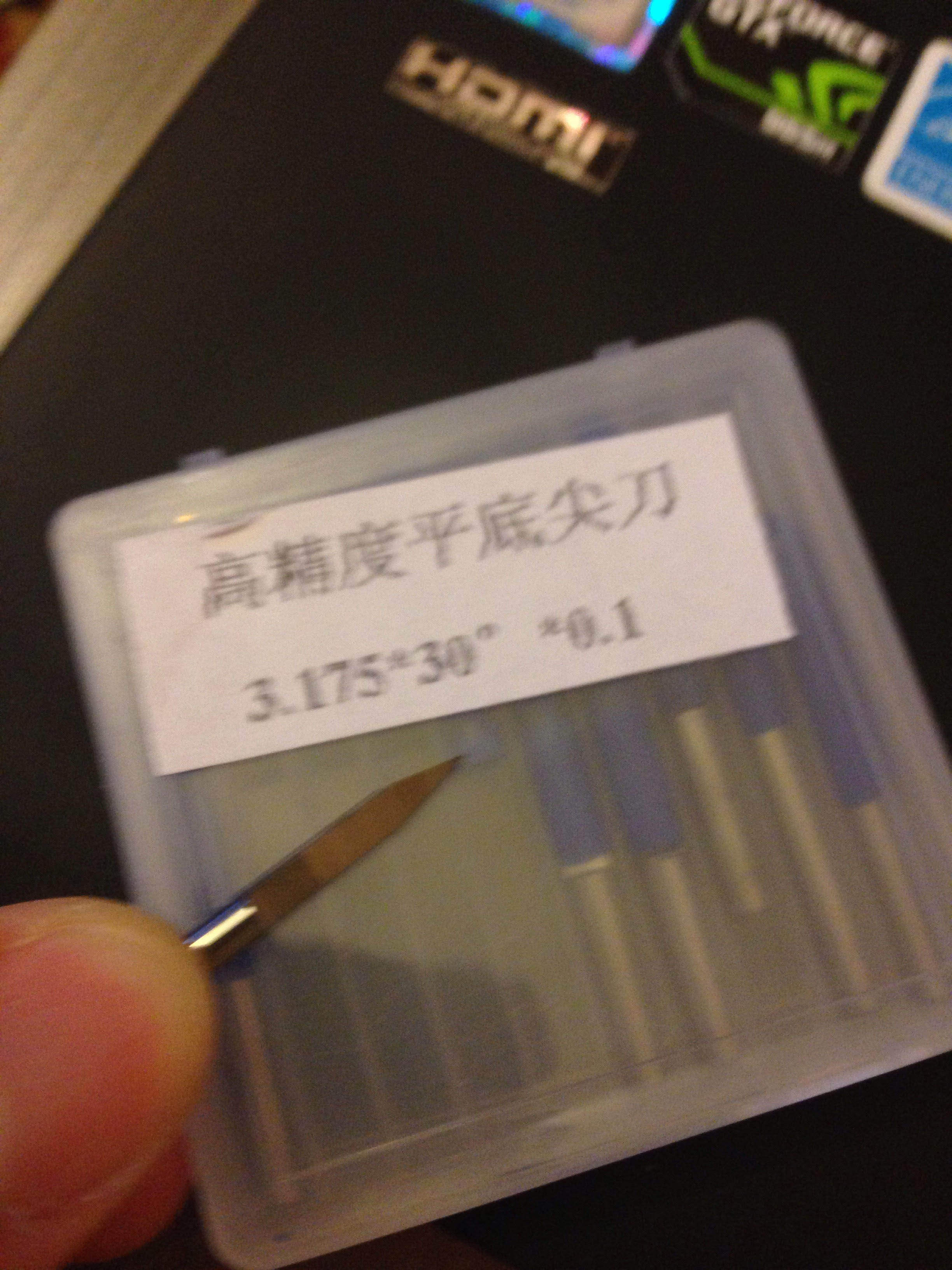

Гравер используется тоже китайский, 0.1 градусом 30
Graver.jpg (5965 просмотров) <a class='original' href='./download/file.php?id=108471&mode=view' target=_blank>Загрузить оригинал (762.97 КБ)</a>
https://www.aliexpress.com/item/10-x-Ca ... 37079.html

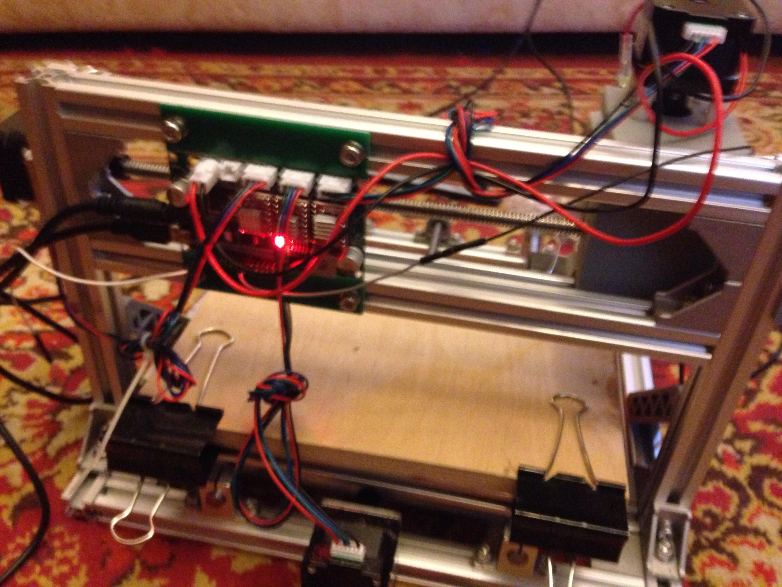

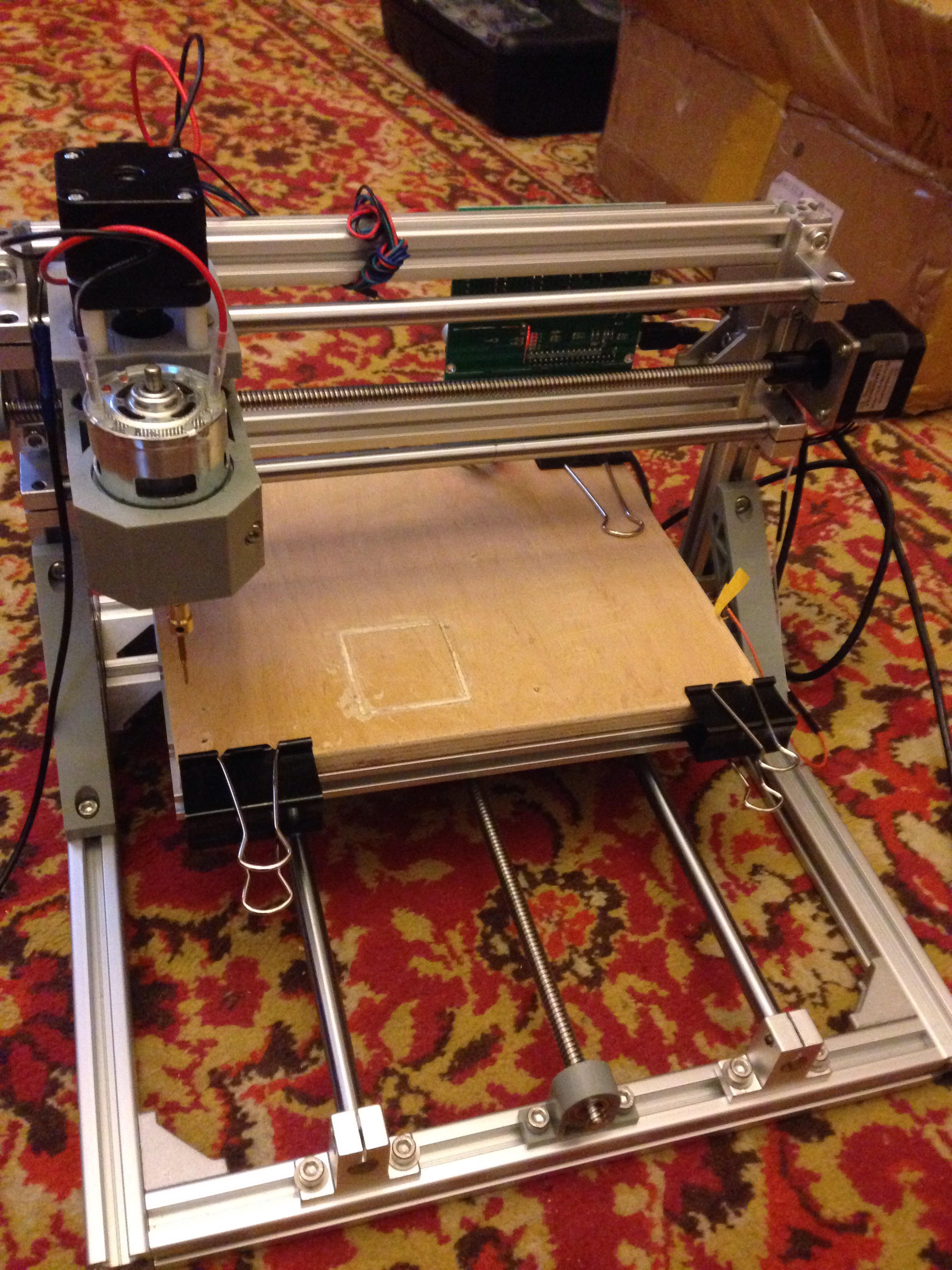

станок:
stanok2.jpg (5965 просмотров) <a class='original' href='./download/file.php?id=108473&mode=view' target=_blank>Загрузить оригинал (1.08 МБ)</a>
stanok1.jpg (5965 просмотров) <a class='original' href='./download/file.php?id=108474&mode=view' target=_blank>Загрузить оригинал (952.12 КБ)</a>

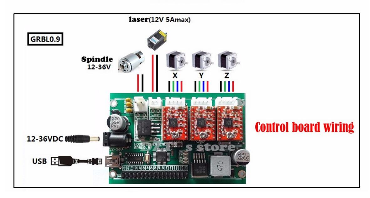

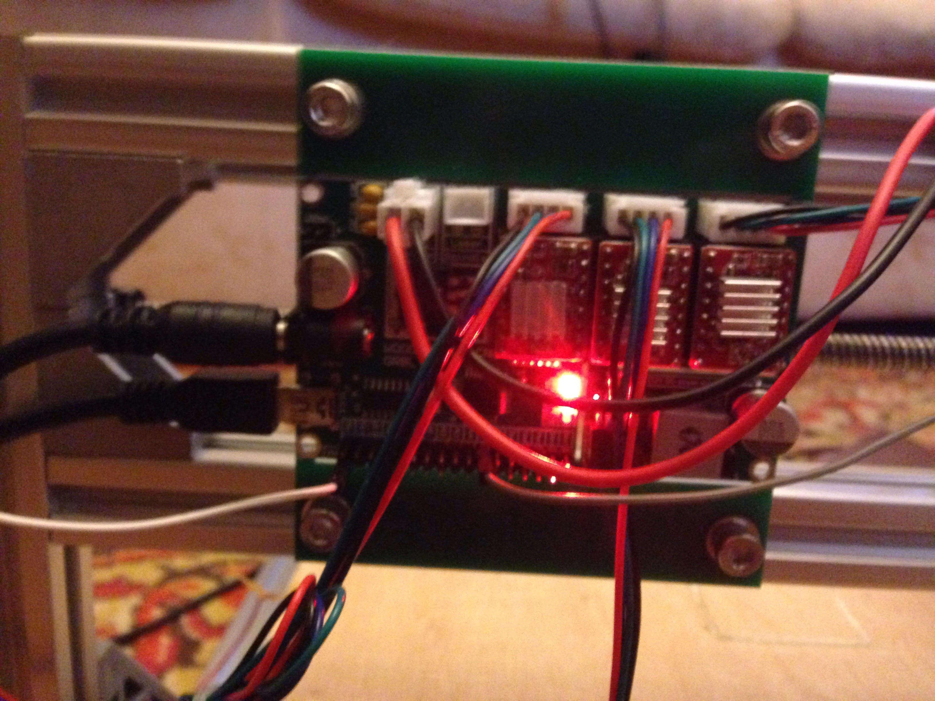

котроллер GRBL, Ардуинка с обвесом:
control board wiring.jpg (5965 просмотров) <a class='original' href='./download/file.php?id=108483&mode=view' target=_blank>Загрузить оригинал (65.48 КБ)</a>
Обороты ставлю 8000-10000
подача гравера 60мм
Код отправляю Candle CNC, с предварительным составление карты высот.

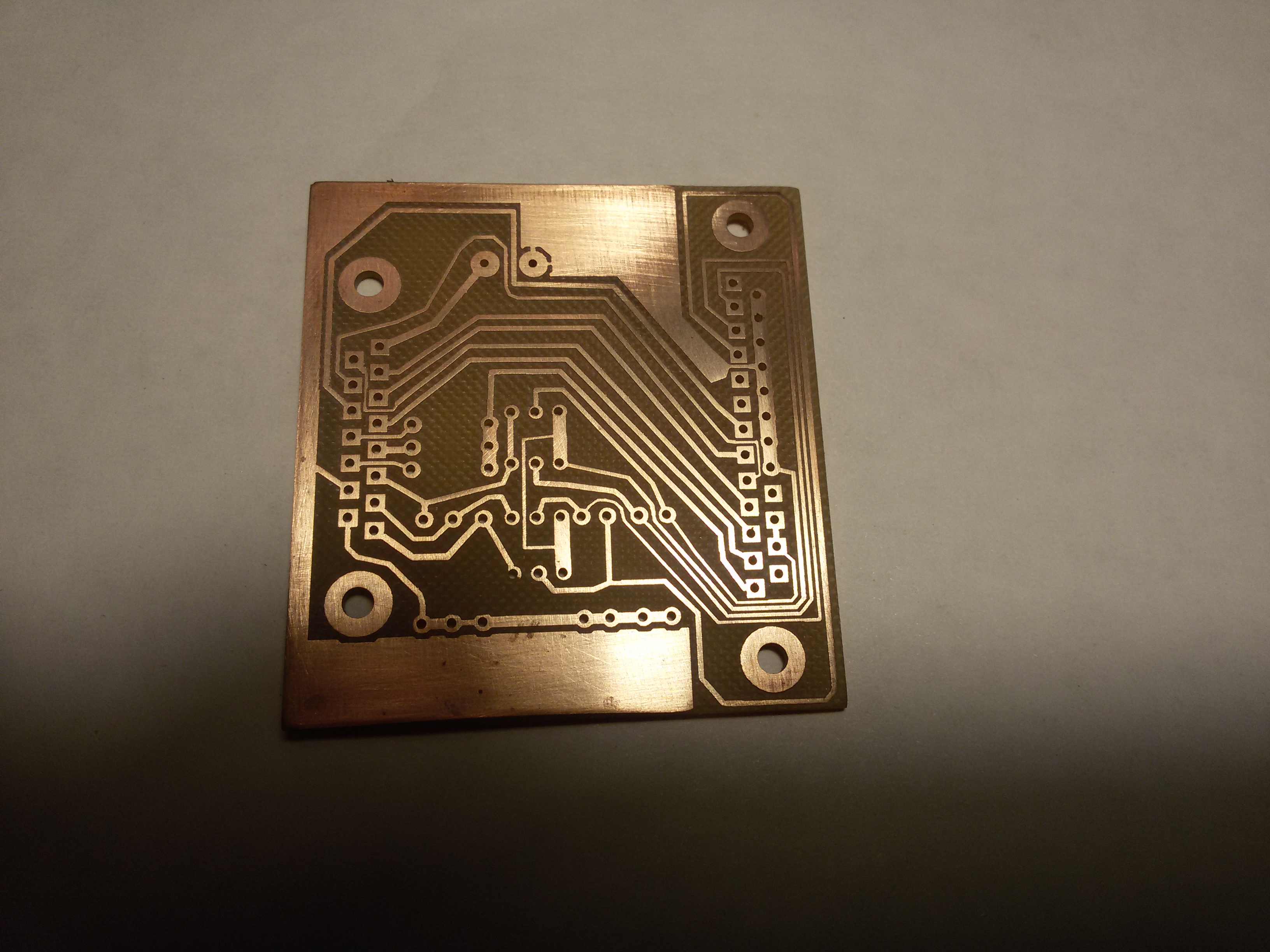

Думаю можно. На первых фото похоже фреза была не очень.
Вот моя платка. CNC3040 китаец трудился.
20161223_221055.jpg (5655 просмотров) <a class='original' href='./download/file.php?id=111225&mode=view' target=_blank>Загрузить оригинал (2.17 МБ)</a>

C кодом у меня цирк полный. Из Layout в Stepcam. Но оттуда.... в dxf. Дальше подправлял при необходимости в Автокаде. Дальше (не смеяться) в ArtCam и дальше код для NC studio или Mach3 (у меня и то и другое работает). Хотя как-то я делал и через StepCam сразу, но потом забыл как. Еще CopperCam есть у меня, но он полигоны не понимает.
PS кстати эта платка- как раз переходник с Ncstudio на LPT. Если нужно кому, могу выложить.
