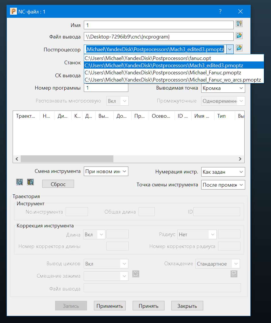

Подскажите новичку.
Установил PowerMill16sp13 (Так же с ним установил Exchange16r3 и Postprocessor2013r2sp4)
Открываю stl модель, сделанную в арткаме.
Создаю ск, траектории и тд.
Затем при создании ns файла пункт, где нужно выбрать постпроцессор, не активен. Т.е. я просто на просто не могу выбрать какой либо постпроцессор. Что я делаю не так?

Re: PowerMill вопрос
Вероятно не установлена программа-постпроцессор.
У повермила отдельная программа занимается записью NC файлов.
Собственно и для чтения 3d моделей так же требуется отдельная программа-конвертер.
Хотя STL, скорее всего, откроется и без конвертера.

установлена программа postprocessor2013r2sp4. в папке programfiles\delcam\postprocessor65 присутствует. сам екзешник pmpost запускается, никаких ошибок не выдает.
удалил его, поставил другой - postprocessor68. Так же все работает. Но все равно в создании нсфайла нет выбора постпроцессора.

Т.е. здесь не дает выбрать файл настроек постпроцессора? Даже справа кнопочка для открытия файла не активна?
Или выбирать не из чего?

лезем в инструменты- опции- nc-файлы - вывод ..........тип файла указываем NC файл, после этого окно с выбором ПП станет активным............
Помогло, спасибо

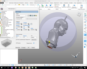

Поворот заготовки в PowerMill
Друзья, подскажите, пожалуйста, как расположить заготовку правильно (поворотная ось - Х).
Создайте систему координат, где ось Z проходит вдоль оси заготовки. Укажите ее при создании заготовки-цилиндра и все получится.Faldum писал(а):Друзья, подскажите, пожалуйста, как расположить заготовку правильно (поворотная ось - Х).
