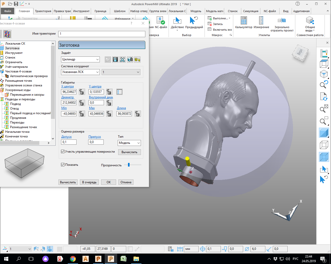

Поворот заготовки в PowerMill
Сообщение Faldum »
Друзья, подскажите, пожалуйста, как расположить заготовку правильно (поворотная ось - Х).
Скриншот 2019-05-24 22.44.16.png (7669 просмотров) <a class='original' href='./download/file.php?id=163243&sid=2572916631e01d8cf3e08e248d429492&mode=view' target=_blank>Загрузить оригинал (215.59 КБ)</a>
mannul
Сообщения: 6
Зарегистрирован: 13 мар 2019, 11:33
Re: PowerMill вопрос
Сообщение mannul »
Faldum писал(а):Друзья, подскажите, пожалуйста, как расположить заготовку правильно (поворотная ось - Х).
Создайте систему координат, где ось Z проходит вдоль оси заготовки. Укажите ее при создании заготовки-цилиндра и все получится.
