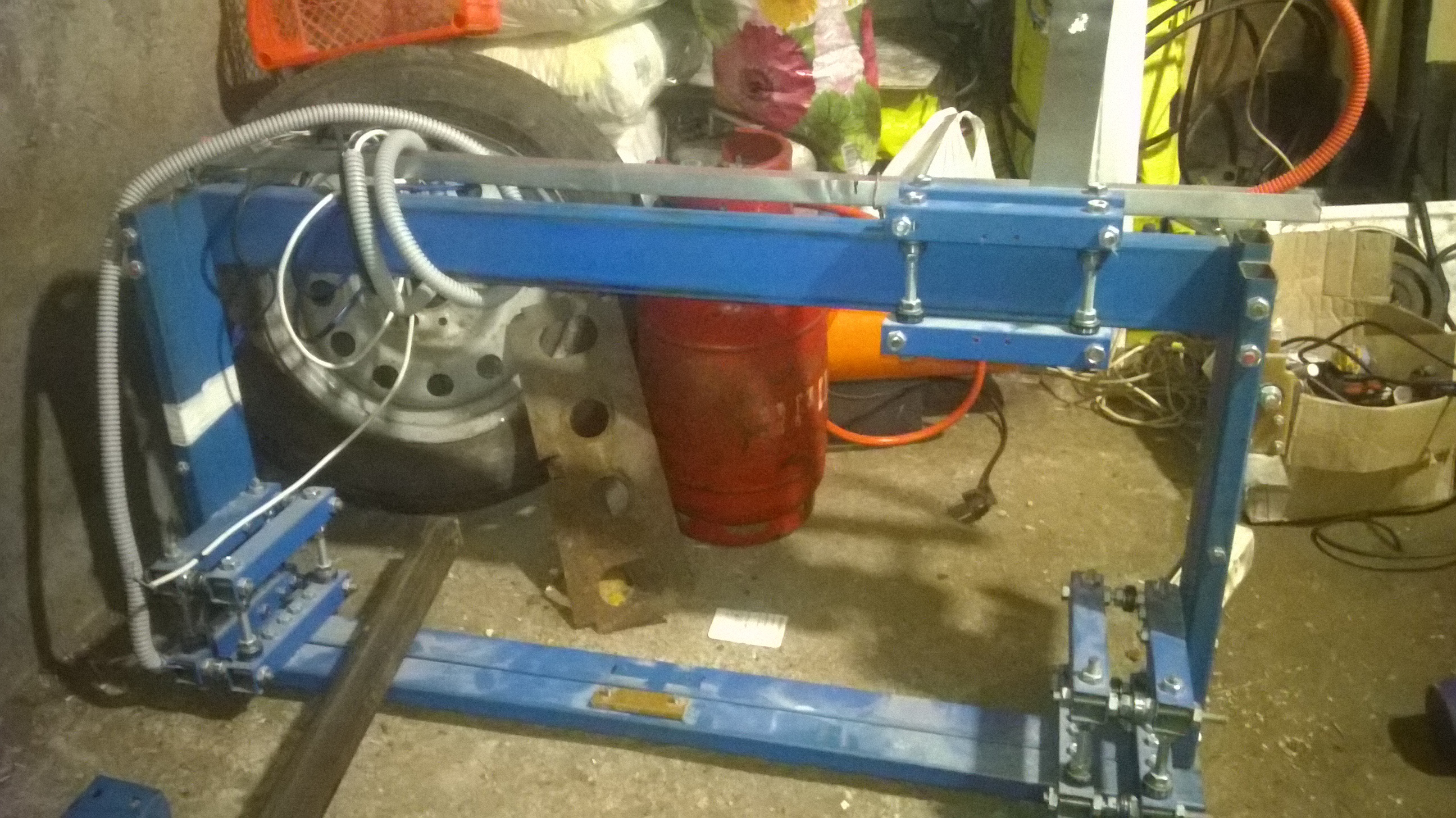

Добрый день, форумчане! В начале работы был обычным офисным работником Сбера, боялся держать в руках инструмент, боялся звука перфоратора, болгарки и циркулярки. Ушел из Сбера, устроился на завод на токарный ЧПУ советской сборки, древний как мамонт, потом перешел на давильно - раскатной новый станок китайского производства. Советский был по качеству на порядок лучше))) И закралась идея сделать свой станок. Уже больше 2х лет читаю ваш форум, нашел для себя много информации как полезной, так и не очень, но больше всего понравился проект master_70 - человек из ничего создал рабочий проект с возможностью модернизации. Год назад была попытка создать что то похожее, станок даже работал, не так, как я бы хотел но свои функции выполнял - резка фанеры, 3д иконки небольшие, но многое не устраивало, да и стыдно было даже показывать его людям).
Рабочее поле:
Планировалось 900-600, сколько на самом деле сказать не могу, станок переделывается.
Обрабатываемые материалы:
Фанера, пластик.
Чертежи, фото, видео станка:
Делалось по чертежам master_70
Фото станка не сохранились, сейчас станок собирается снова, так же бюджетно, но с учетом проб и ошибок.
WP_20160314_21_57_51_Pro.jpg (3925 просмотров) <a class='original' href='./download/file.php?id=107581&mode=view' target=_blank>Загрузить оригинал (1.42 МБ)</a>
WP_20160327_21_03_32_Pro.jpg (3925 просмотров) <a class='original' href='./download/file.php?id=107582&mode=view' target=_blank>Загрузить оригинал (1.45 МБ)</a>
WP_20160327_21_03_38_Pro.jpg (3925 просмотров) <a class='original' href='./download/file.php?id=107583&mode=view' target=_blank>Загрузить оригинал (1.47 МБ)</a>
WP_20160327_21_03_44_Pro.jpg (3925 просмотров) <a class='original' href='./download/file.php?id=107584&mode=view' target=_blank>Загрузить оригинал (1.4 МБ)</a>
WP_20160403_17_43_02_Pro.jpg (3925 просмотров) <a class='original' href='./download/file.php?id=107585&mode=view' target=_blank>Загрузить оригинал (1.44 МБ)</a>

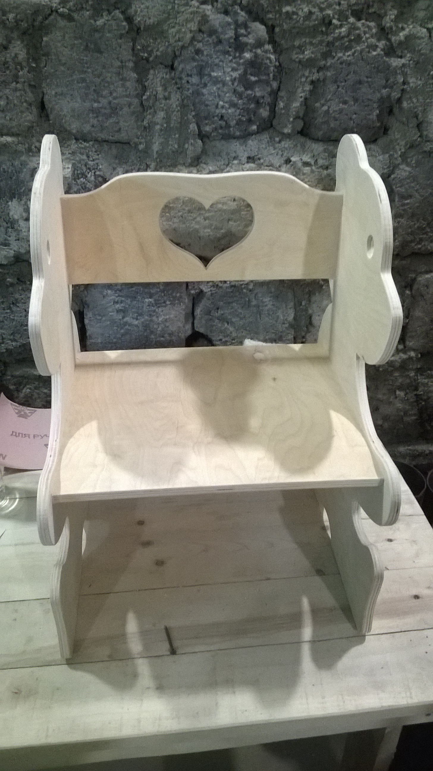

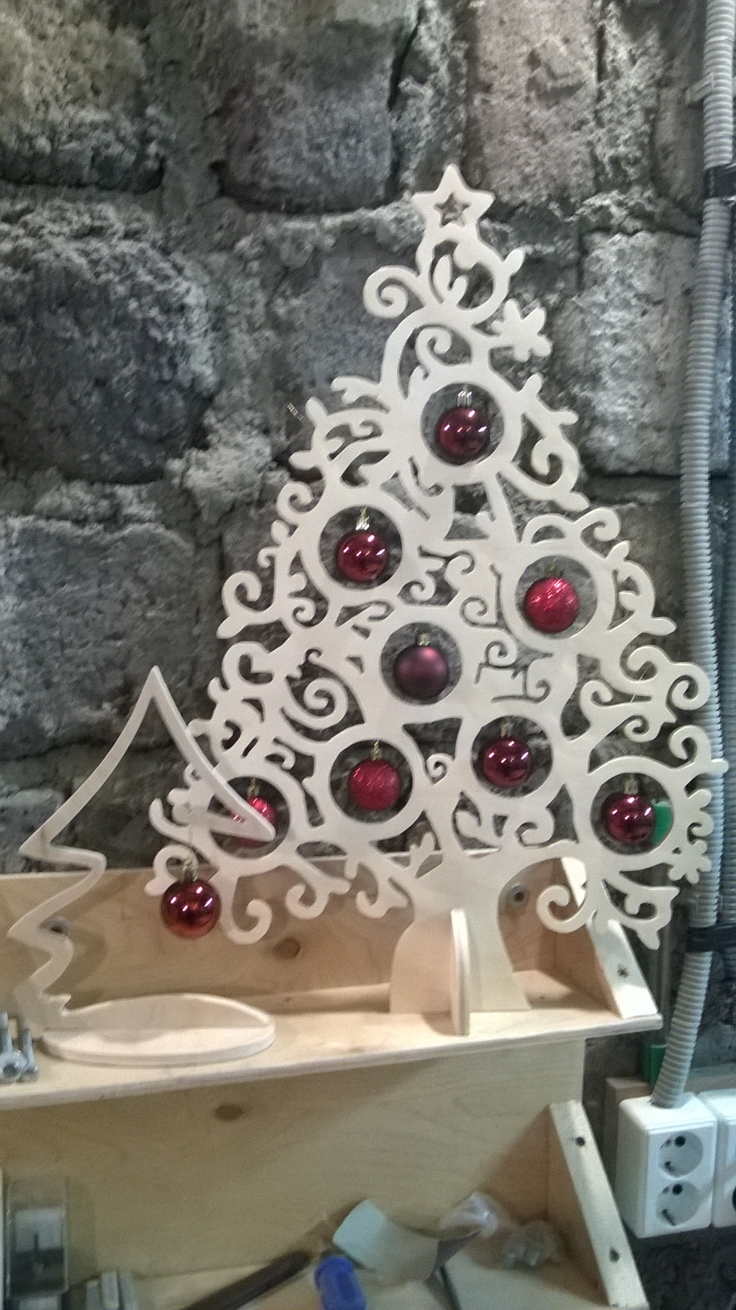

Что пробовал:
фрезеровка, резка фанеры
Ориентировочный бюджет:
Тут даже подумать страшно, около 90+ тысач потрачено на станок в целом. сюда входят сверлильный станок, подставка для дрели а-ля сверлильный станок, которая сразу выкинута была, компрессор для окраски деталей и изделий, металлопрокат, метизы, электроника и мелкие затраты.
Через несколько дней дополню тему фотографиями станка, точнее его полуфабриката и думаю гуру помогут решить несколько проблем, возникших с прошлой версией станка.

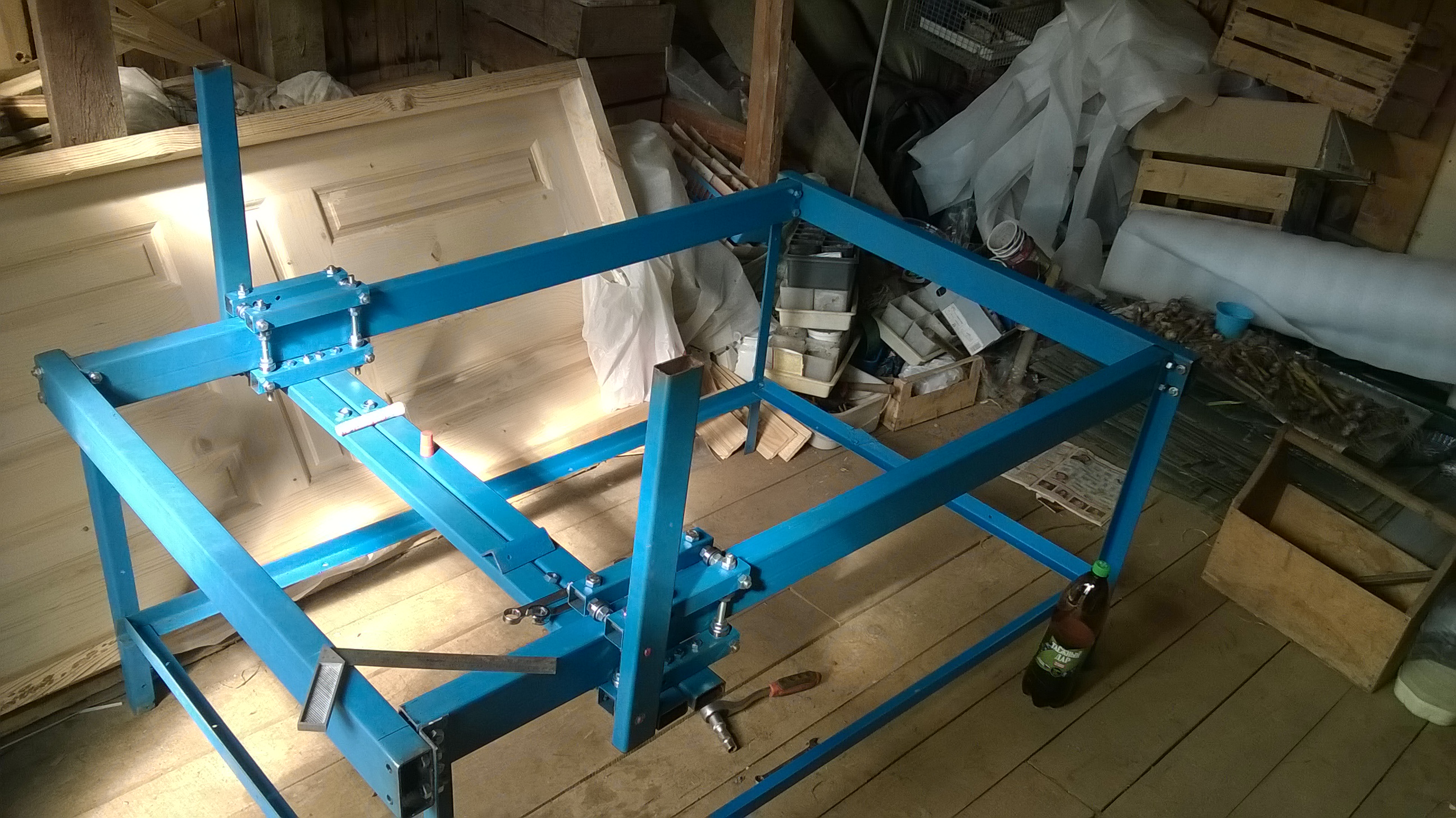

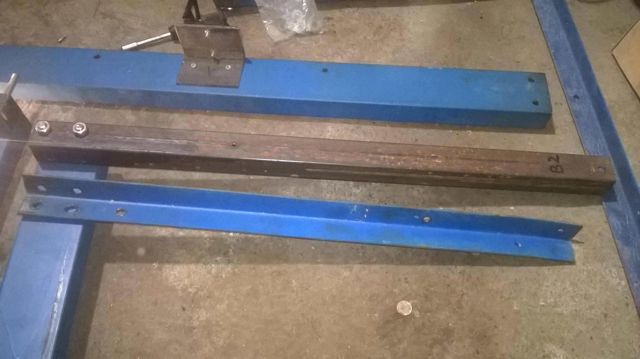

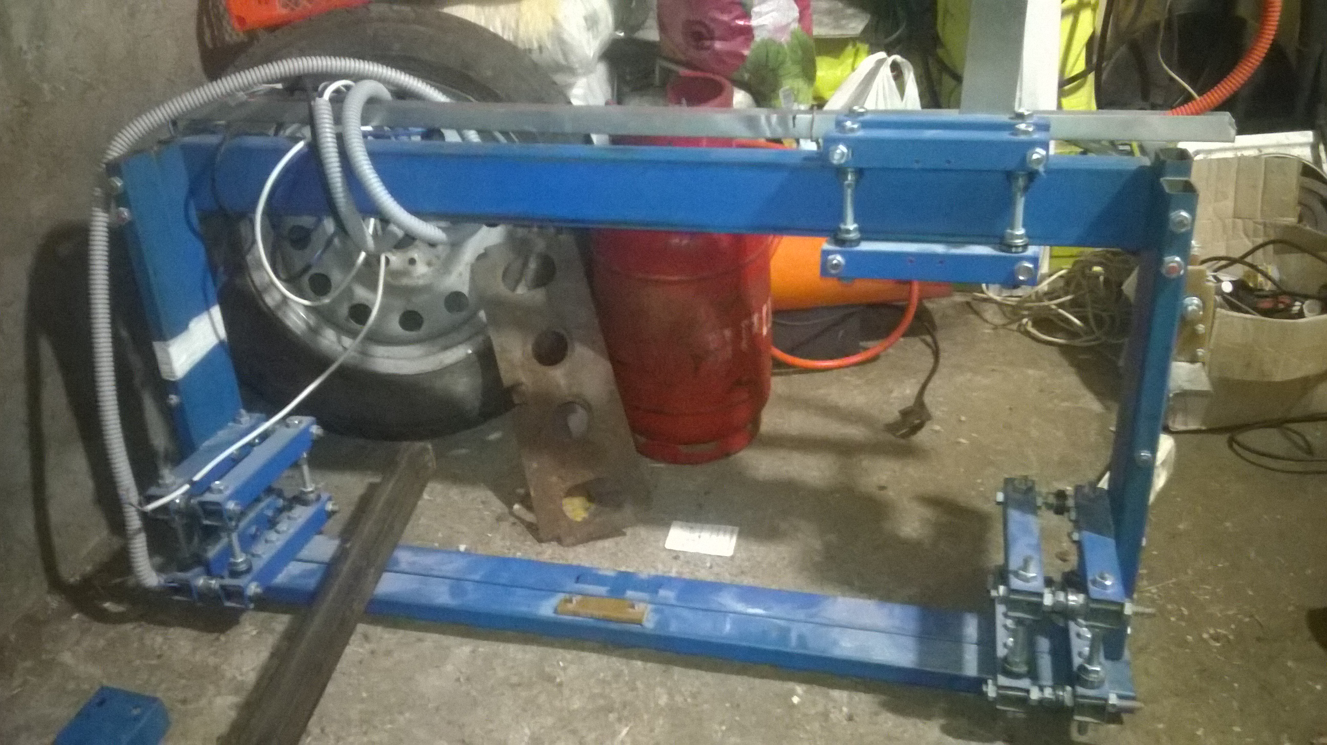

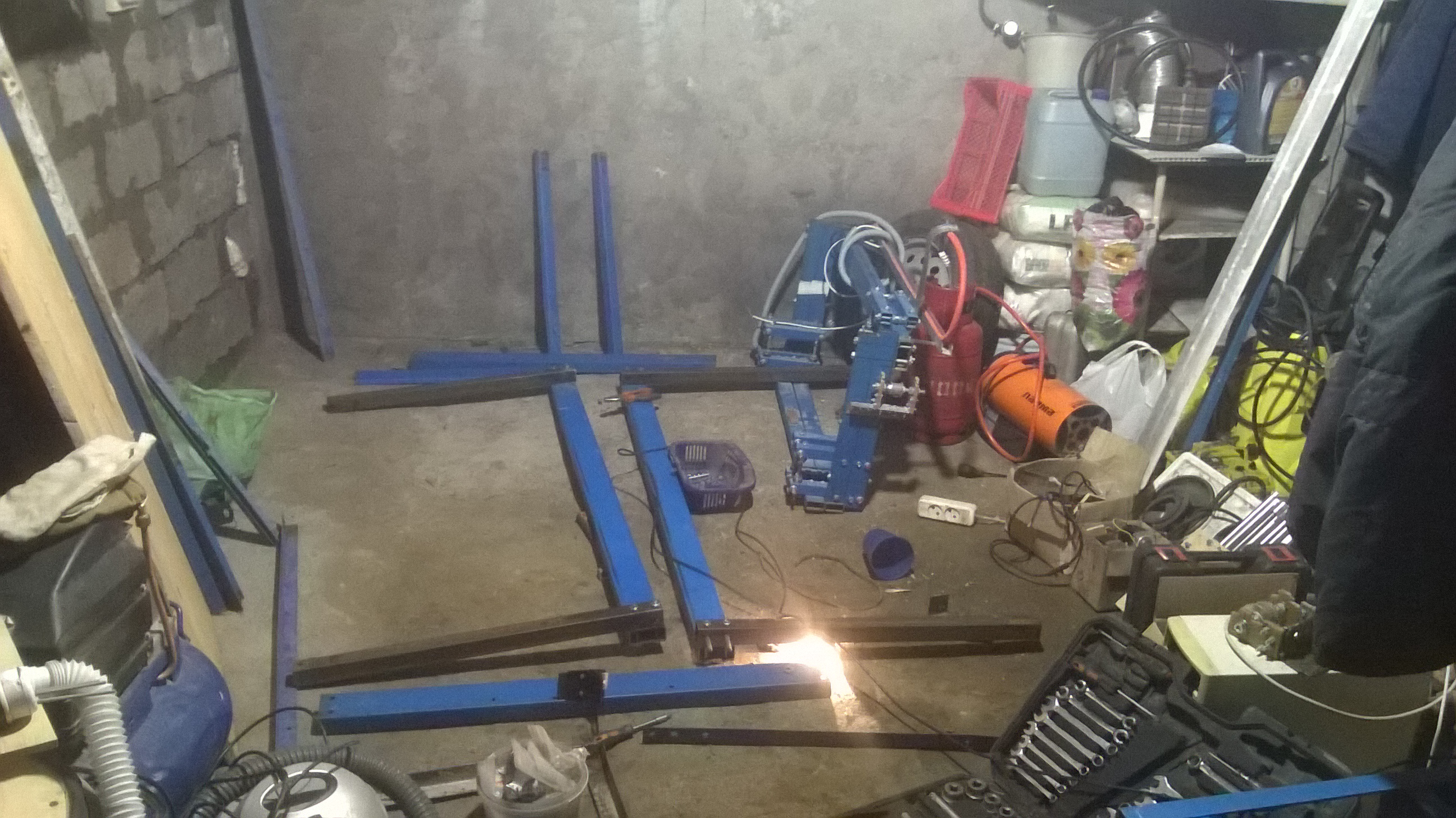

собственно чтобы тема не затухла, покажу портал какой он был, еще не разбирался, покажу где станок стоять будет, был он потому что в 4 гаражах уже))) наконец то обретет ПМЖ.
Небольшая модернизация: заменл кривые уголки ( ножки ) станка на профиль 40-40, пытался сделать все снова на болтах, но все было настолько криво, что я не знаю как он вообще работал. хочется все нормально собрать, но иного выхода как частично применить сварку, я не вижу.

еще хотелось бы спросить кто как и чем проверял плоскостность направляющих, если с параллельностью проблем нет, то с плоскостью думаю будет беда после сварки.
arkhnchul
Сообщения: 1754
Репутация: 339
Откуда: москва
Re: Фрезерный станок по дереву 900-600 по мотивам master_70
Сообщение arkhnchul »
papa_karlo писал(а):все было настолько криво, что я не знаю как он вообще работал. хочется все нормально собрать, но иного выхода как частично применить сварку, я не вижу.
чтобы было ровнее и жестче, нужно не через все сечение профилей болты пускать - стенки прекрасно ими деформируются - а скручивать непосредственно грани. Можно резьбу накрутить прямо в профиле, если стенка хотя бы 2.5, и использовать не такие здоровенные болты - навскидку там у вас М12, куда блин, М5 уже достаточно для того, чтобы два гвоздилиновых профиля сжать до потери геометрии.
papa_karlo писал(а):кто как и чем проверял плоскостность направляющих
поверочные линейки, плиты, уровни станочные
papa_karlo писал(а):с плоскостью думаю будет беда после сварки
будет. Допустим, вы ее линейкой проверите и увидите беду. Дальше что?)
и это, каретки обязательно должны быть такими? на каждую 8 подшипников, 40 гаек и 8 обрезков шпильки - это в сумме навскидку не дешевле человеческой каретки для цилиндрического рельса

сварил. на сколько хвататет моего инструмента - угольника и 2х метрового мастерка для укладки шпатлевки))) - лучше чем было, но не идеально. плоскость норм, один угол чуть чуть ушел.
arkhnchul писал(а):и это, каретки обязательно должны быть такими? на каждую 8 подшипников, 40 гаек и 8 обрезков шпильки - это в сумме навскидку не дешевле человеческой каретки для цилиндрического рельса
я сам ничего не придумывал) по стоимости на самом деле весь металл для станка около 6-7 тысяч вышел. купил бы я за эти деньги 2 каретки для профильных рельс и 0,5 метра рельсы. и катал бы их туда обратно))))

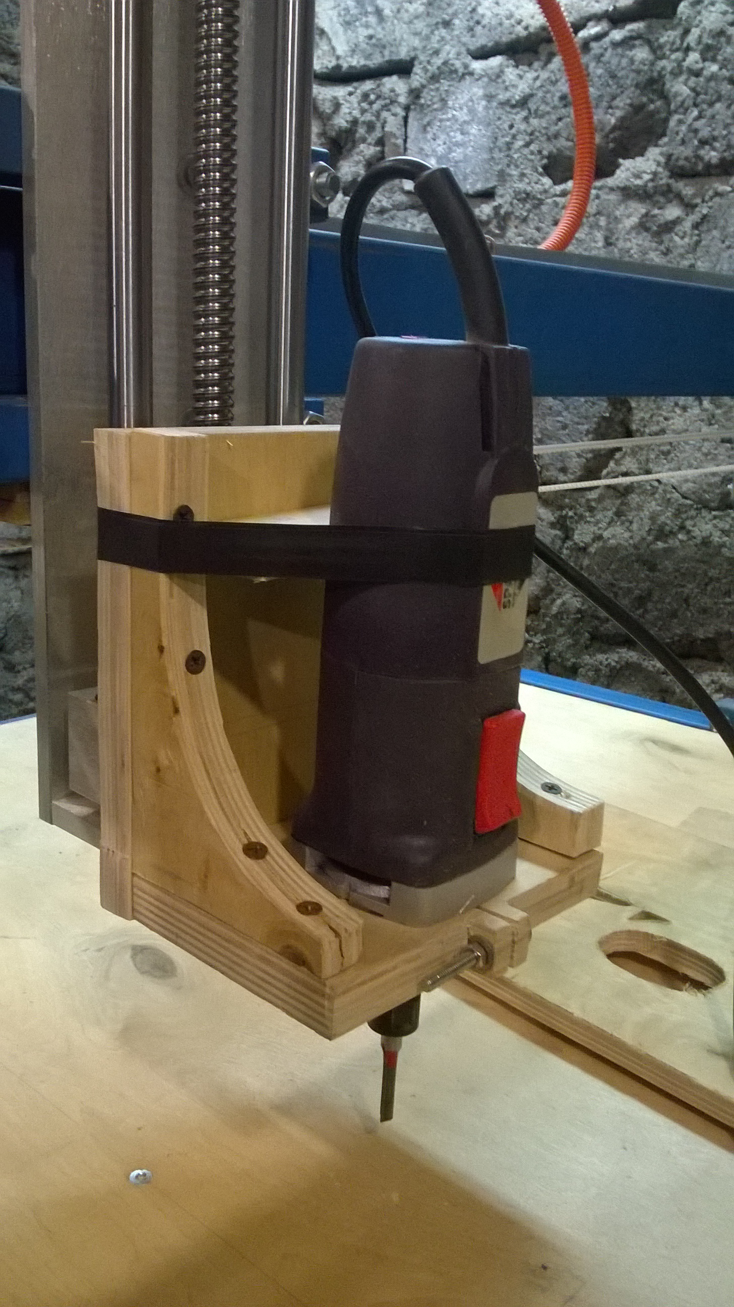

фрезер 500вт, фрезы китай с али на 3,175 (любимые), есть еще наши на 4мм, 6 мм и т.д. пазовые.

2 - ось z просто говнище, жесткости никакой при такой длине, 1 модуль линейных подшипников - я добавил еще пару модулей.

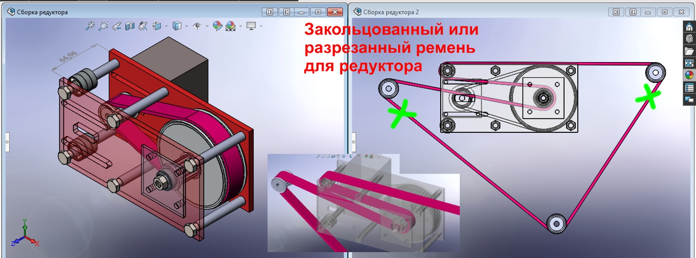

8 - устанавливаться будут редуктора, тут без вариантов.
9 - будут установлены концевики и отбойники.
10 - ремни натянуть не так просто. у мастер_70 есть на 43 странице нормальный вариант, либо пропробую приколхозить ролик грм от ваза, идеально подходит по ширине))

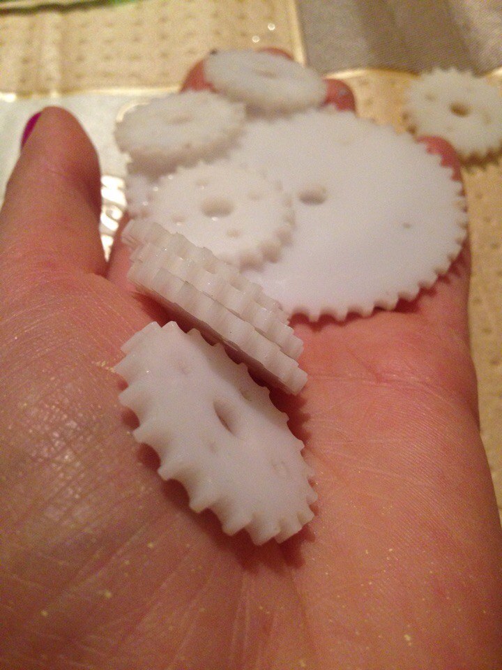

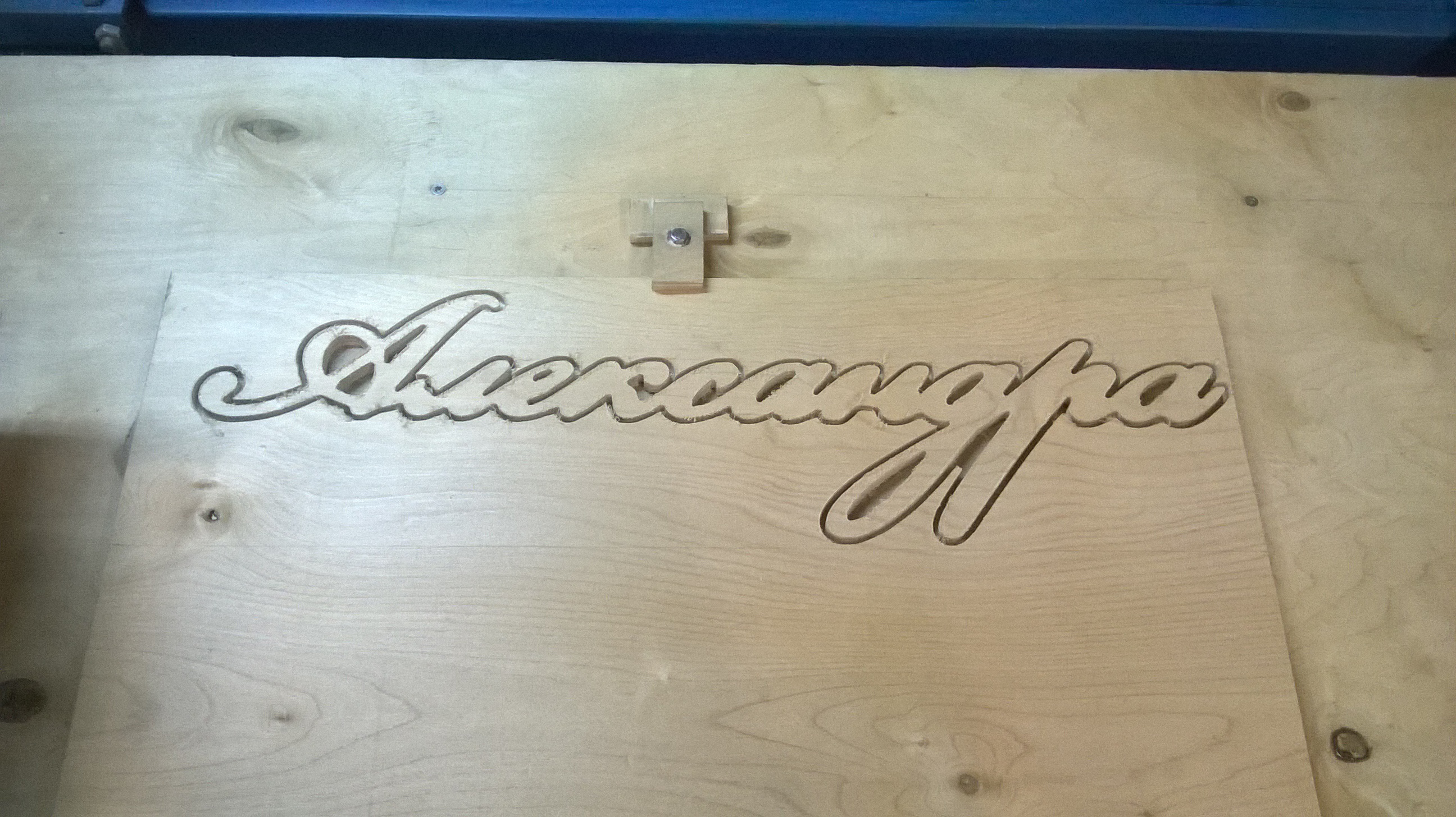

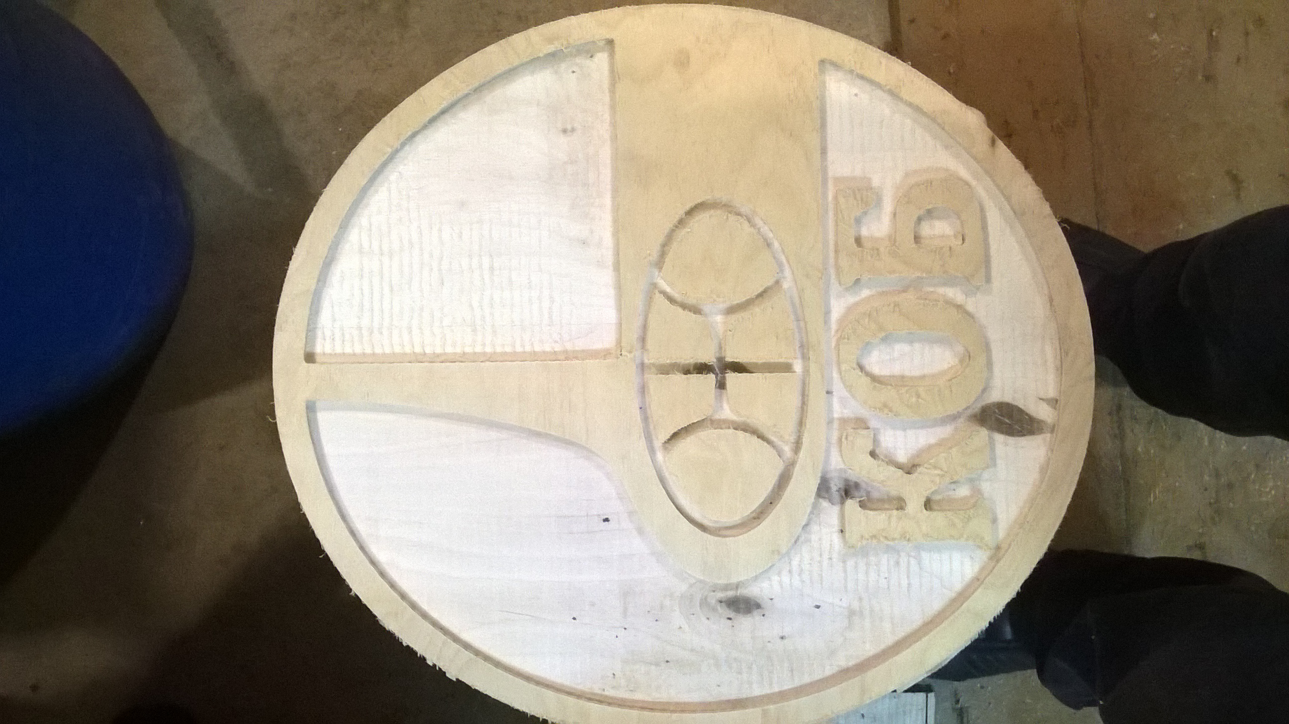

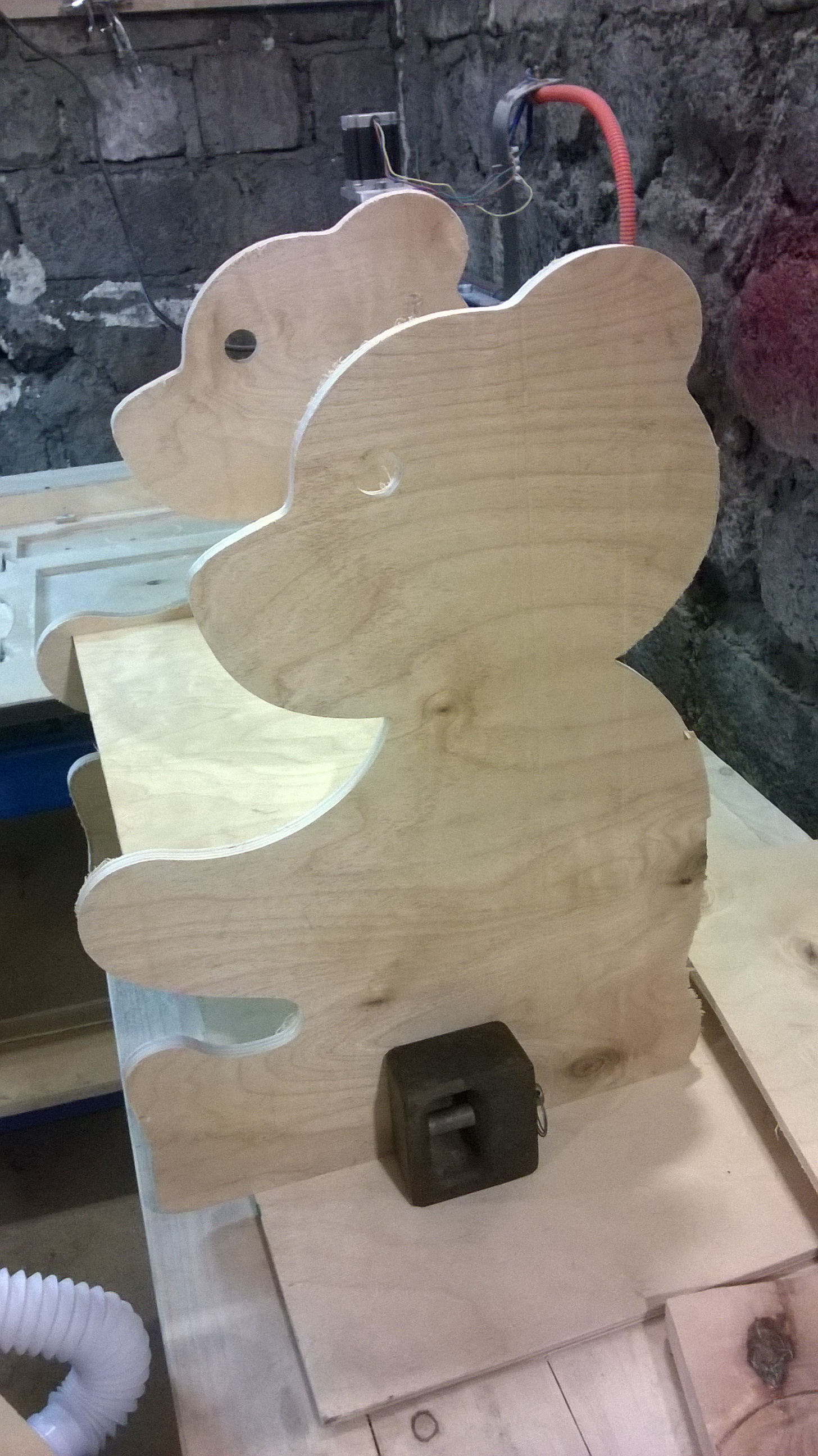

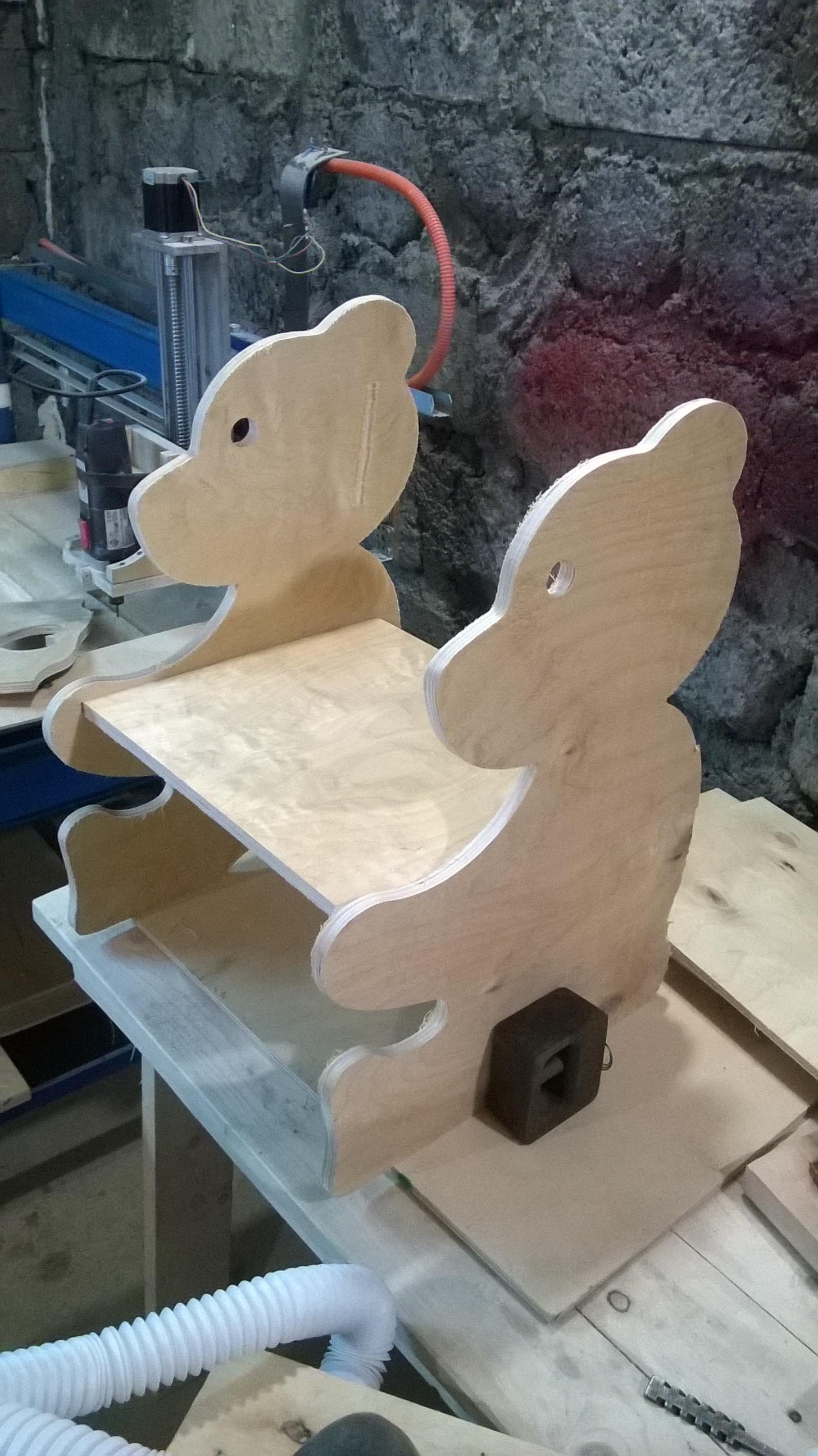

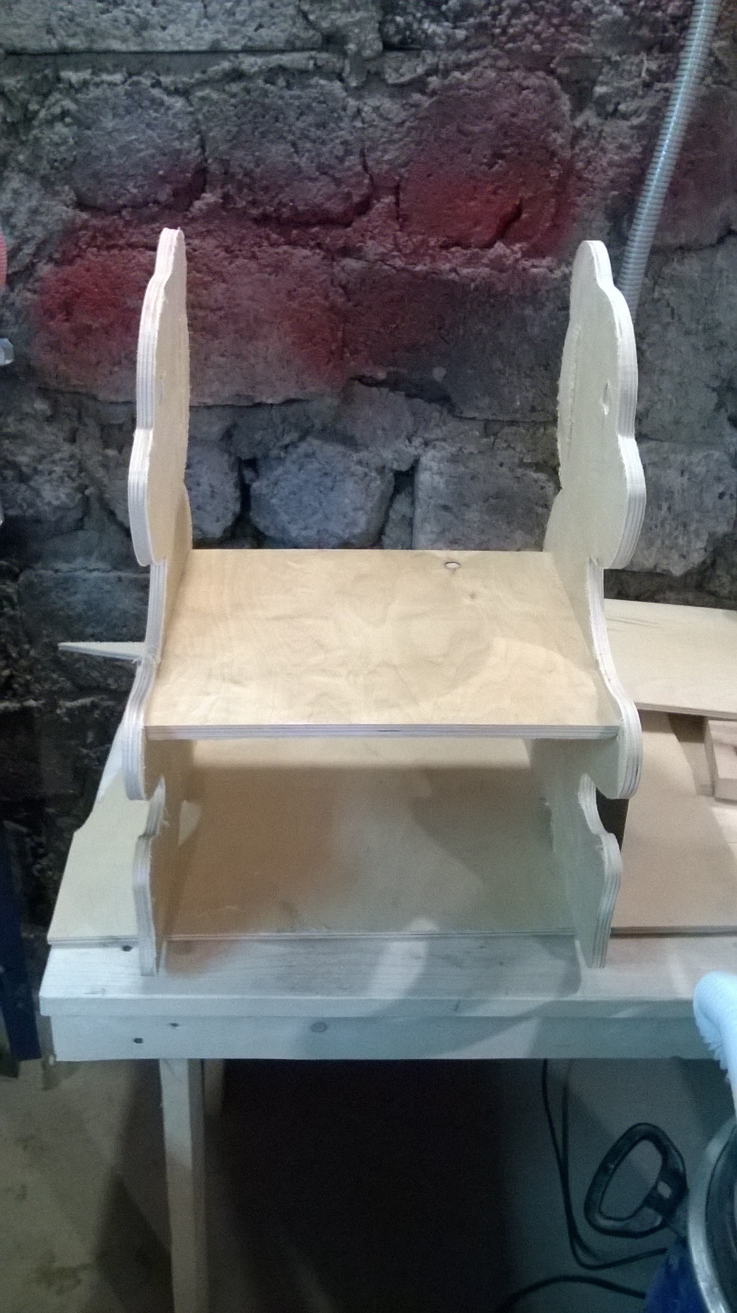

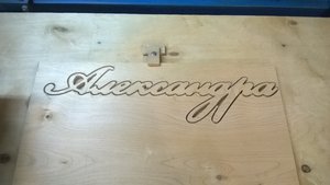

Нашел фото, видео того, как было раньше, что станок мог.
WP_20150726_16_24_38_Pro.jpg (3527 просмотров) <a class='original' href='./download/file.php?id=108372&mode=view' target=_blank>Загрузить оригинал (1.3 МБ)</a>
WP_20151001_22_28_23_Pro.jpg (3527 просмотров) <a class='original' href='./download/file.php?id=108373&mode=view' target=_blank>Загрузить оригинал (1.44 МБ)</a>
WP_20151004_19_50_45_Pro.jpg (3527 просмотров) <a class='original' href='./download/file.php?id=108374&mode=view' target=_blank>Загрузить оригинал (1.38 МБ)</a>
WP_20151018_16_21_34_Pro.jpg (3527 просмотров) <a class='original' href='./download/file.php?id=108375&mode=view' target=_blank>Загрузить оригинал (1.52 МБ)</a>

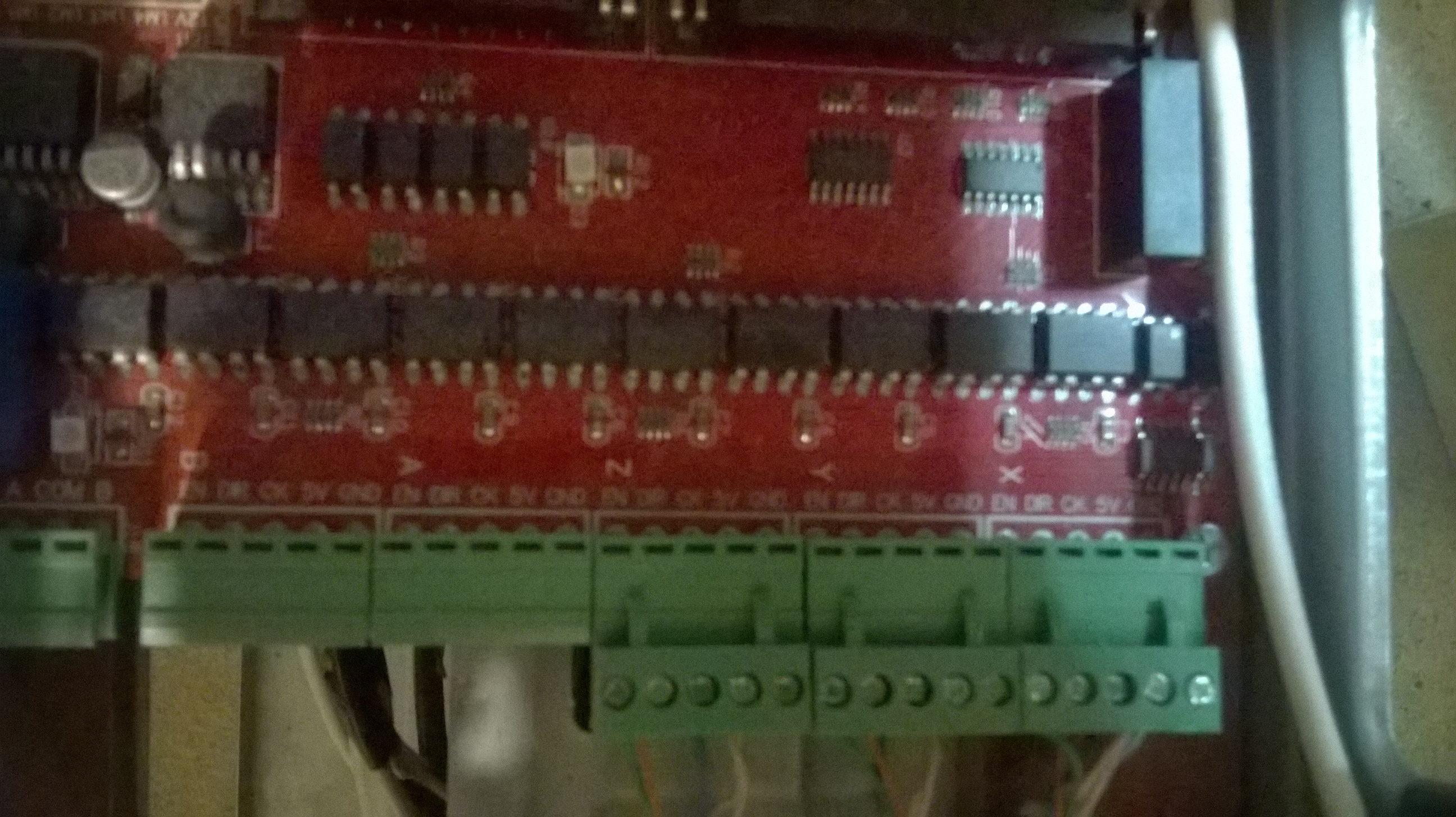

это плата опторазвязки

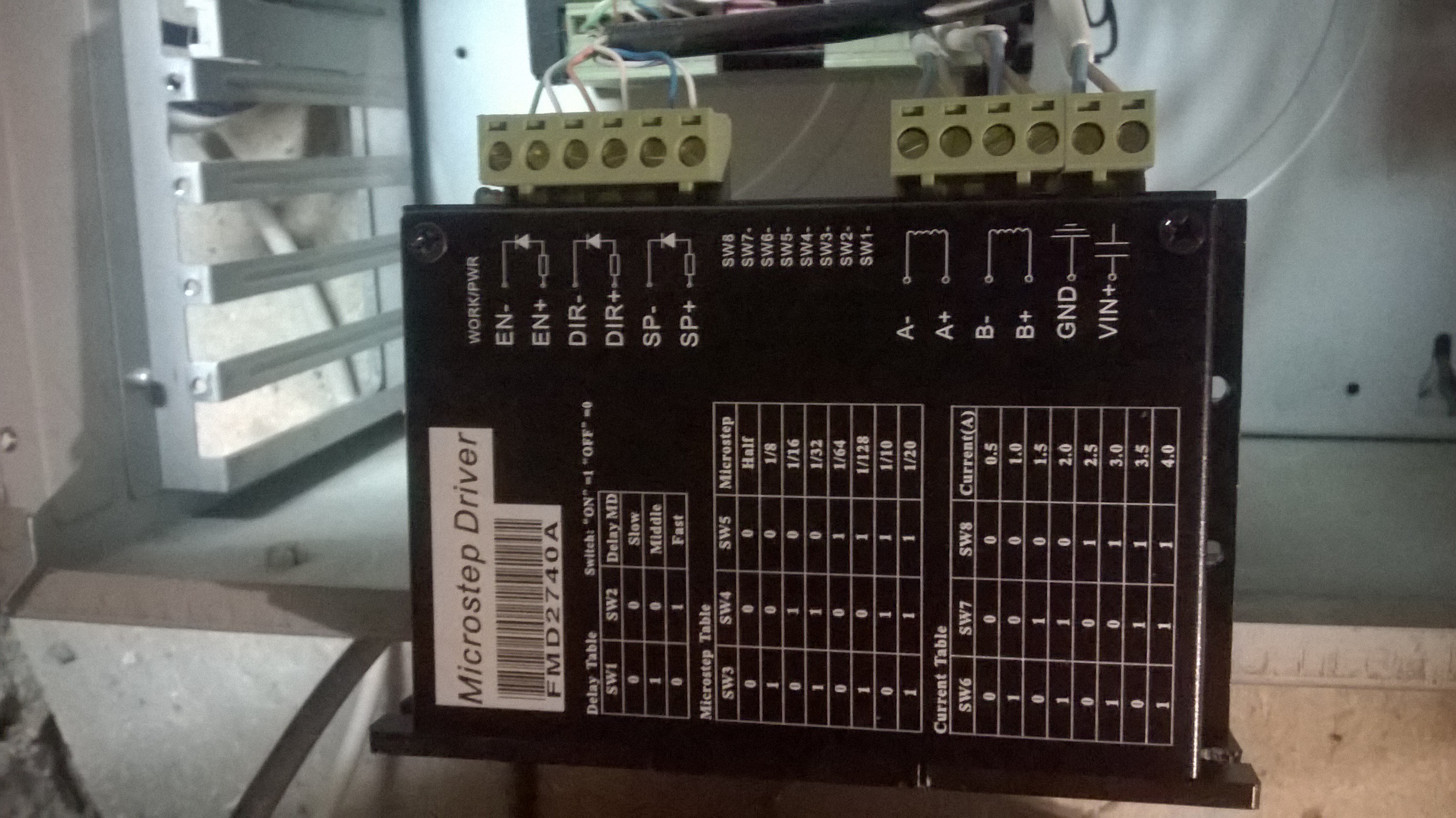

WP_20151018_16_24_54_Pro.jpg (3527 просмотров) <a class='original' href='./download/file.php?id=108376&mode=view' target=_blank>Загрузить оригинал (1.5 МБ)</a>
это драйвера, кто в курсе - поясните, совсем Г. или имеют право на жизнь
WP_20151031_14_38_59_Pro.jpg (3527 просмотров) <a class='original' href='./download/file.php?id=108377&mode=view' target=_blank>Загрузить оригинал (1.48 МБ)</a>

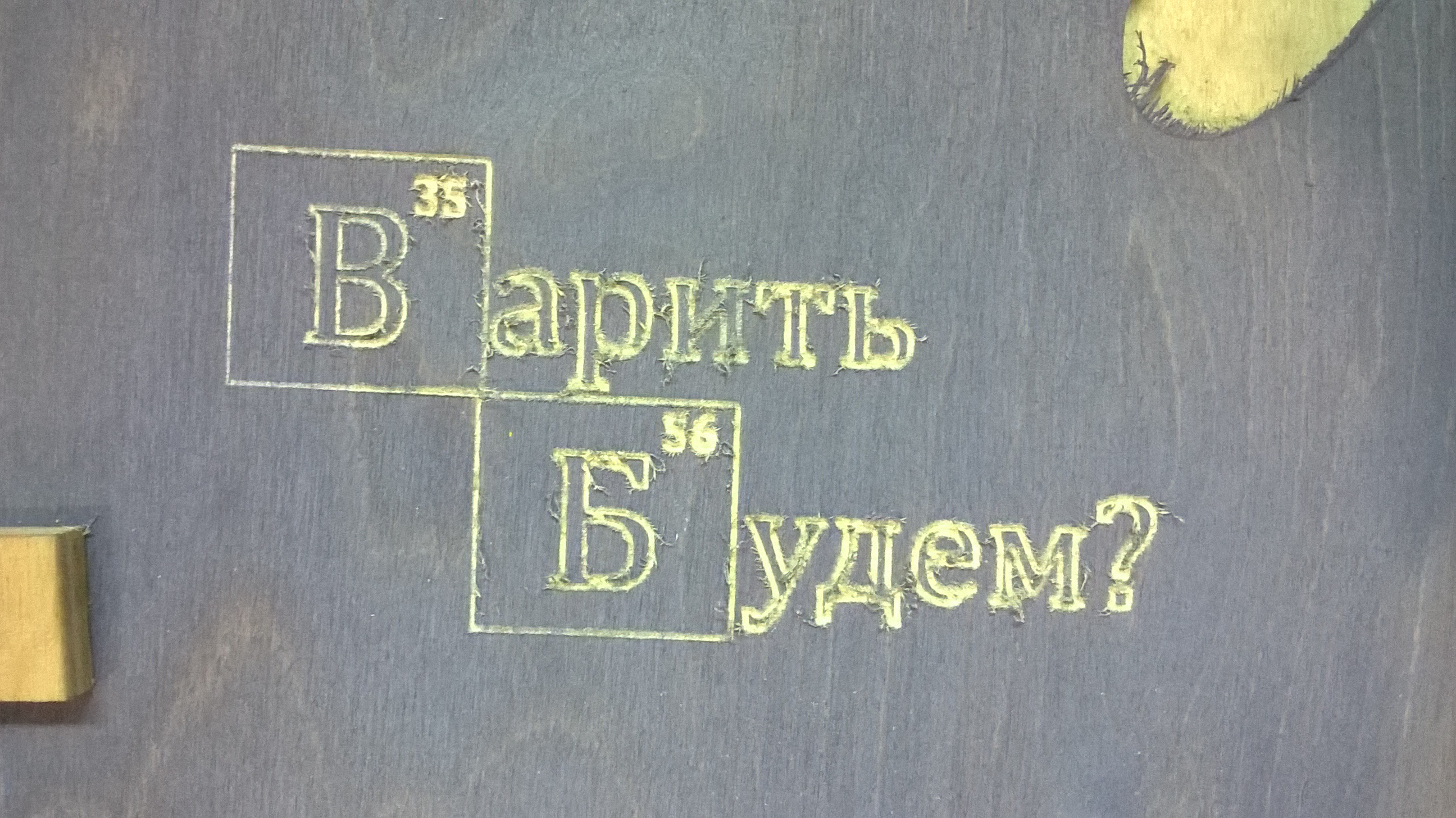

это пробы гравера китайского 3,175 с пяткой 0,1 (про надпись я думаю кто смотрел сериал понял))))
WP_20151206_14_27_34_Pro.jpg (3527 просмотров) <a class='original' href='./download/file.php?id=108378&mode=view' target=_blank>Загрузить оригинал (1.54 МБ)</a>
WP_20151206_14_33_27_Pro.jpg (3527 просмотров) <a class='original' href='./download/file.php?id=108379&mode=view' target=_blank>Загрузить оригинал (1.43 МБ)</a>

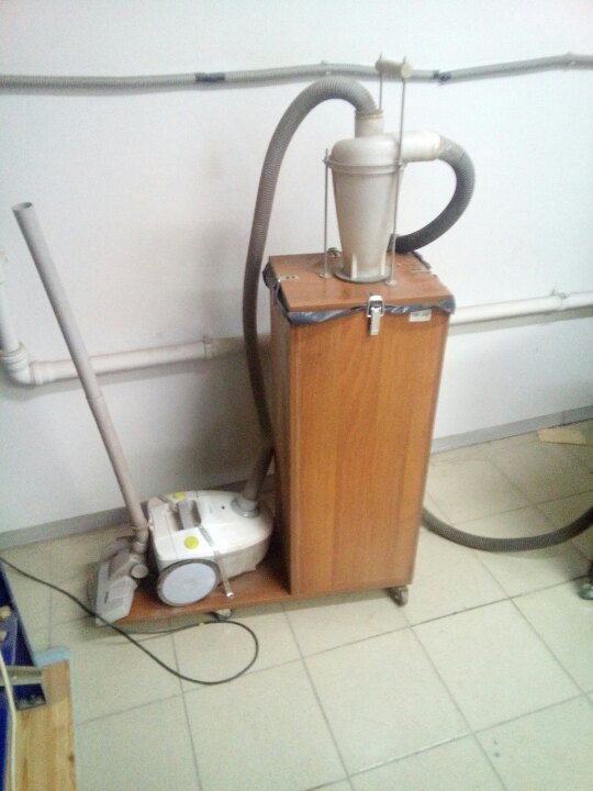

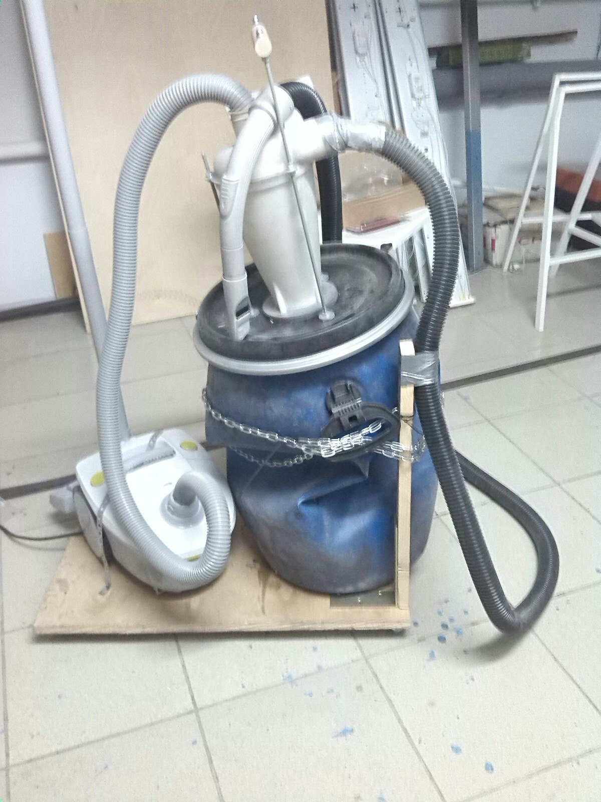

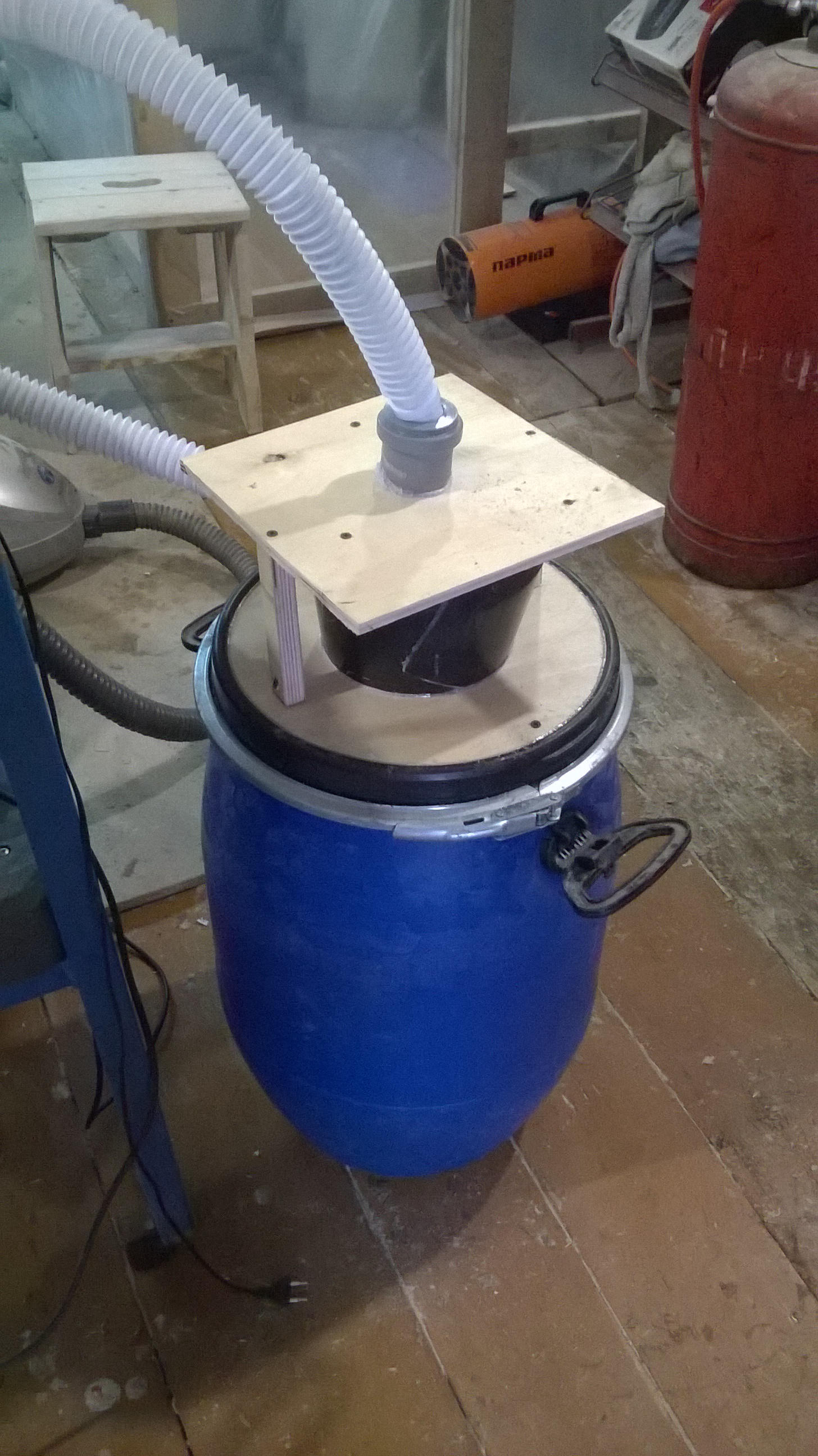

это циклон самодельный. сделан был на первый же день, т.к. чистили пылесос по 4 раза. надоело
WP_20151209_11_09_06_Pro.jpg (3527 просмотров) <a class='original' href='./download/file.php?id=108380&mode=view' target=_blank>Загрузить оригинал (1.52 МБ)</a>

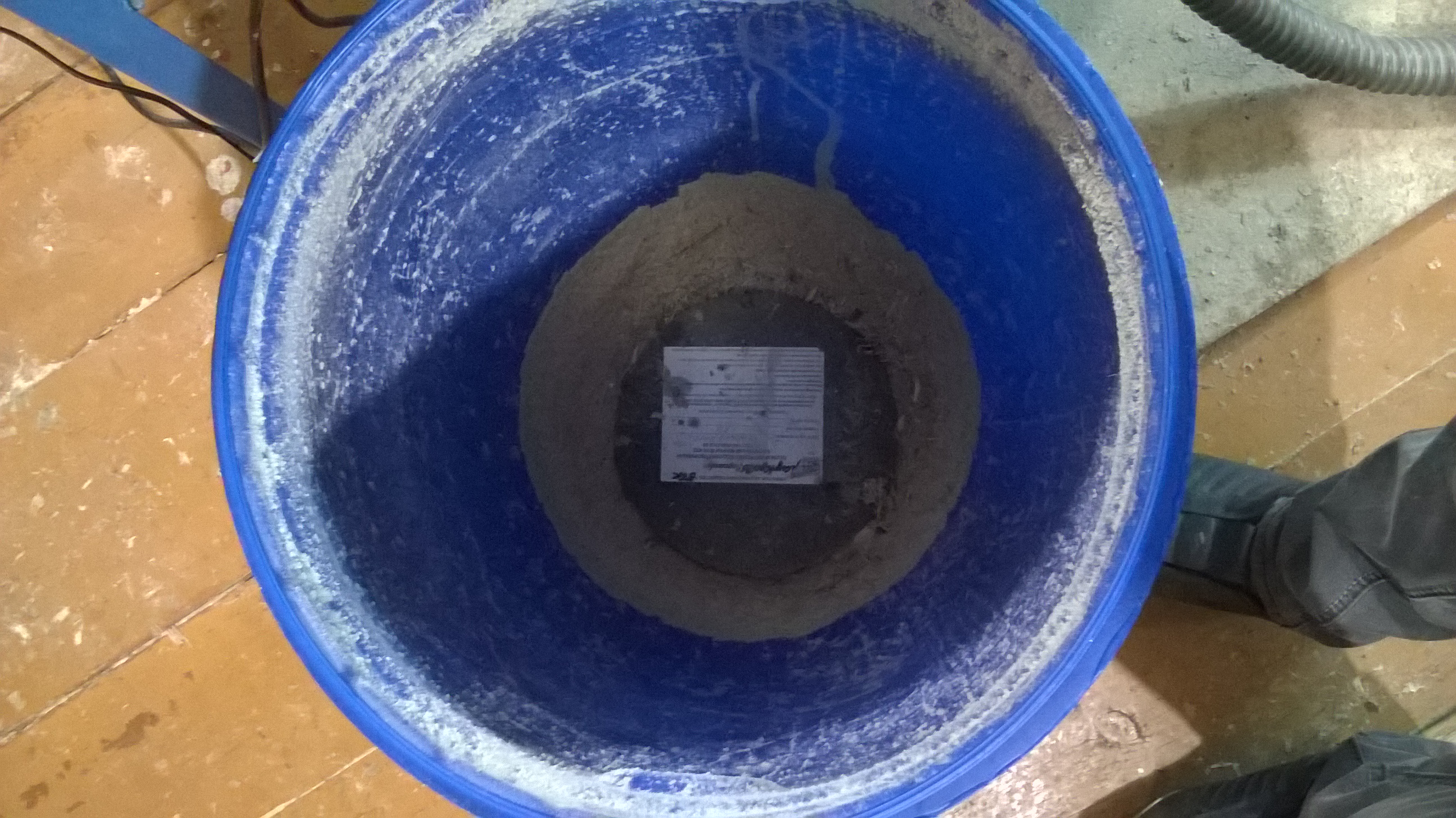

евробочка для циклона - не лучший выбор имхо. Однажды схлопнувшись - мощи и производительности обычного пылесоса вполне на это хватит - будет это делать уже постоянно.

По поводу драйвера.
Ваш драйвер с частотой 20кГц, красная плата на 15. По напряжению до 50В, по току до 4А.
Как по мне, купив драйвер с более большей частотой это особо ничего не даст (могу ошибаться)
Та же NcStudio с частотой 47 и сама обрабатывает код, в отличии от красной платы (работает "передастом" а считает все комп)
http://msdesign.ru/cnc/cnc_sh.php

да при чем тут частота то? я давненько мач не запускал, но по моему там 25кГц стоит по умолчанию, по драйверам я имел ввиду само качество драйвера, в частности нужны ли функции для станка такого уровня которые есть в дрйверах лейадшин, яко и т.д. ( уменьшение резонанса, и т.д)

За ваш драйвер писали тут - http://www.cnc-club.ru/forum/viewtopic.php?f=41&t=3985
P.S. По этой ссылке на первой странице, 3 пост с низа - ссылка на интересное видео.
У меня на маленьком фрезере при скорости 40мм/мин ось Z аш прыгает (идет рывками). По этому "0" выставляю на 80, а точно на 10-20.
Если вас устраивает ваш драйвер - че его менять. Через год заработаете мульен - купите че нить получше :)

arkhnchul писал(а):евробочка для циклона - не лучший выбор имхо. Однажды схлопнувшись - мощи и производительности обычного пылесоса вполне на это хватит - будет это делать уже постоянно.
Делаются внутрь кольца и вопрос решен навсегда.

AVK74 писал(а):Делаются внутрь кольца и вопрос решен навсегда.
да не надо его решать, ничего не схлопывалось пока что. меня сильно напрягает звук свистящий при всасывании. использую обычну сантехническую гору, пока не нашел где купить нормальный шланг
лишние телодвижения имхо
papa_karlo писал(а):да не надо его решать, ничего не схлопывалось пока что
"пока что") моя практика показывает, что достаточно одного раза. Дальше процесс не остановить
8TzBaX_F8vg.jpg (3198 просмотров) <a class='original' href='./download/file.php?id=108687&mode=view' target=_blank>Загрузить оригинал (344.13 КБ)</a>
и кольца уже не восстанавливают геометрию окончательно - бочка все равно несколько "приседает", скручиваясь по предыдущему сгибу.
надоело это наблюдать, соорудил такую вот мобильную конструкцию:
184p7rk2ik.jpg (3198 просмотров) <a class='original' href='./download/file.php?id=108688&mode=view' target=_blank>Загрузить оригинал (54.15 КБ)</a>
обычные панели дсп из леруа, мебельные стяжки+герметик, крышка на замках-защелках с резиновым уплотнителем. Внутрь нормально помещается (и свободно вытаскивается потом забитый) мусорный пакет.

dizzy писал(а):Подскажите, если помните, когда собирали каретки - сильно стягивали? Сегодня собрал свои так чтоб все 16 подшипников крутились а не летали в воздухе - туговато вышло. Или накатает канавки и будет легче. Могу завтра померять усилие ток кантером.
Да простит меня master_70 за объяснение его конструкции)) мое видение ситуации по кареткам: на фото у меня каретки синие видно - собирались впопыхах 3 неопытными людьми не умеющих на тот момент нормально работать инструментом. сверлилось все 11 сверлом СРАЗУ, без мелкого, слава богу что с керном, с целью получения хода для регулировок, резалось болгаркой отнюдь не под прямым углом - что получилось - кривые каретки, их невозможно отрегулировать идеально. всегда пара подшипников как бы висит, но! люфтов я как таковых не видел, они безусловно есть, но для фанерки мне хватало.
Сейчас - профиль отпилен под 90 градусов, керн, мелкое сверло, большое сверло на 10. Самое главное - по чертежу от стенки до оси подшипника 13 мм. диаметр подшипника 26, пол диаметра - 13мм. получаем упирающийся профиль в раму. Я сейчас сделал не 13мм, а 12, больше возможности регулировки, ни один пошипник не будет висеть 100%, ничего задевать не будет. И тянуть их не надо сильно. я натягивал до касания, но чтобы они еле-еле от руки прокручивались. сильнее тянуть - зажимает, профиль то не ровный 60-80 который)))
Вообще прокат - утопия. там всегда будут люфты, перекосы и т.д. надо уходить на что то более серьезное. та же история с ремнями. 100% нужны редуктора.

Редуктор с покупных деталюх делать будете. Я вот себе хочу шкивы на лазере вырезать
