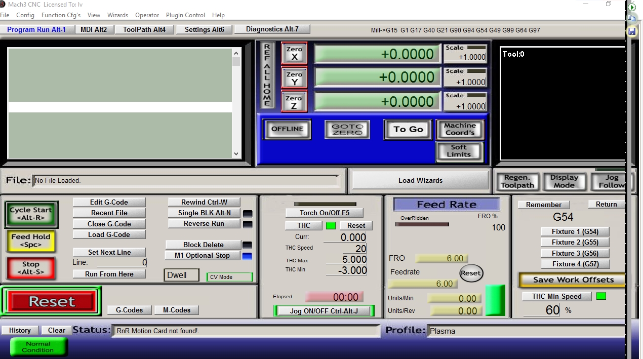

Добрый день под скажите пожалуйста собрал самодельную плазму подключился тсн proma 150 прописал пины on up down все сигналы доходят в последней закладке лампочки загораются все работает а ось z стоит на месте запускают резкую down up на тсн моргает а z стоит мёртвой
Re: тсн proma 150 не получается подключить к мач3
А на 'кране Mach3, кнопка разрешающая работу ТНС включена?

Да кнопка включена
скрины настроек показывай.

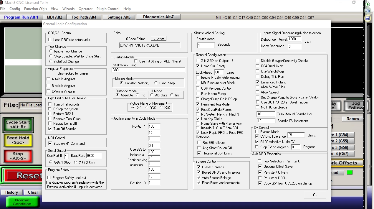

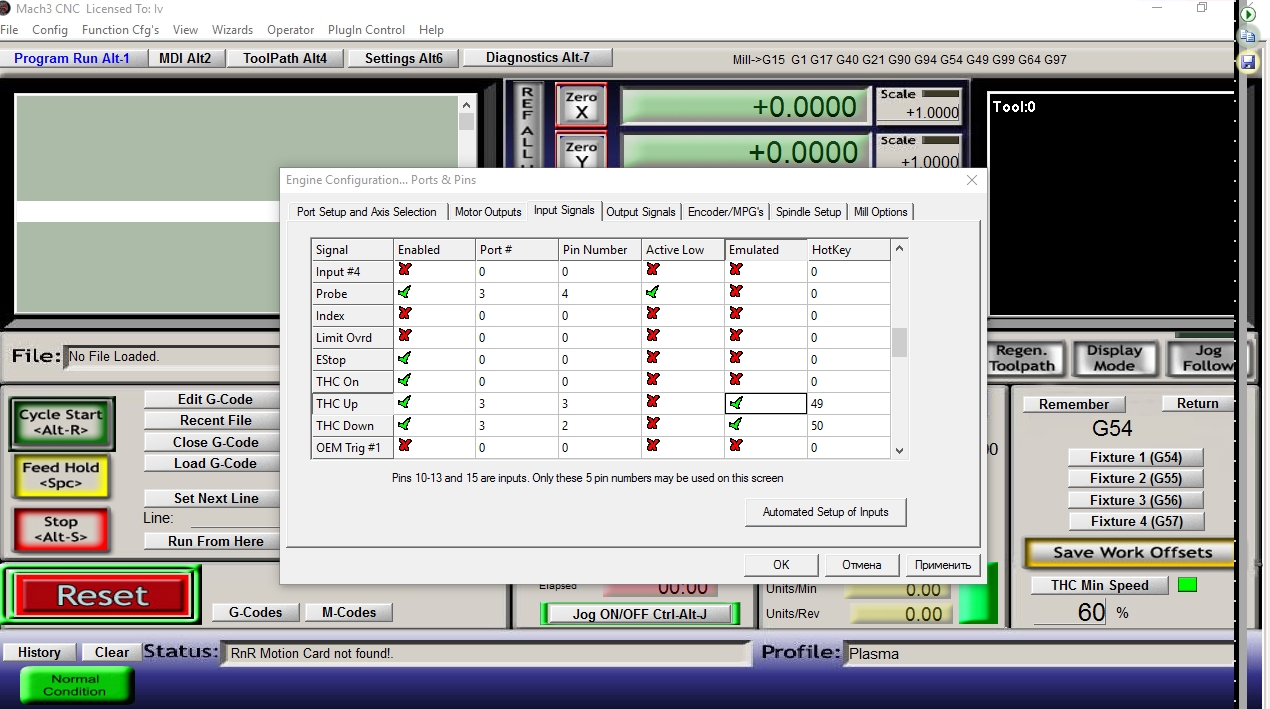

вот еще
3.jpg (3207 просмотров) <a class='original' href='./download/file.php?id=107343&mode=view' target=_blank>Загрузить оригинал (457.57 КБ)</a>
4.jpg (3207 просмотров) <a class='original' href='./download/file.php?id=107344&mode=view' target=_blank>Загрузить оригинал (456.14 КБ)</a>
5.jpg (3207 просмотров) <a class='original' href='./download/file.php?id=107345&mode=view' target=_blank>Загрузить оригинал (496.32 КБ)</a>
6.jpg (3207 просмотров) <a class='original' href='./download/file.php?id=107346&mode=view' target=_blank>Загрузить оригинал (433.02 КБ)</a>
7.jpg (3207 просмотров) <a class='original' href='./download/file.php?id=107347&mode=view' target=_blank>Загрузить оригинал (436.14 КБ)</a>
8.jpg (3207 просмотров) <a class='original' href='./download/file.php?id=107348&mode=view' target=_blank>Загрузить оригинал (370.87 КБ)</a>
Почему в настройках ТНС порт 3й, если у Mach3 их всего 1 и 2й?
При эмуляции ТНС клавиатурой могут быть проблемы.

Юсб плата откликается на третий порт дело в том что когда я запускают тестовый режим up и down сигнализируют нормально и совпадают со стрелками движения тсн когда включал ещё on третий сигнал то мая на него реагирует то есть идёт поджиг дуги убираю массу плазмотрон тухнет станок становиться а на up down не реагирует хотя моргают в матче сигнал доходит
