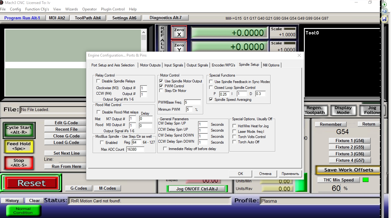

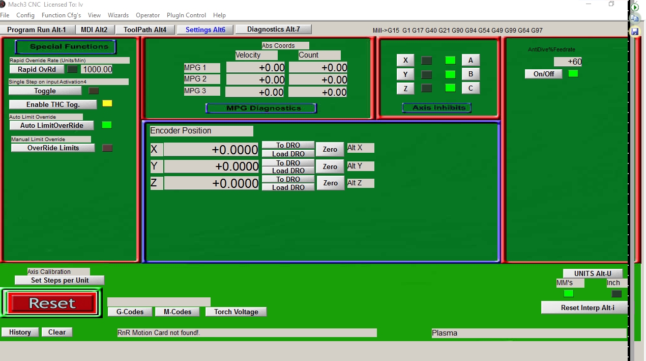

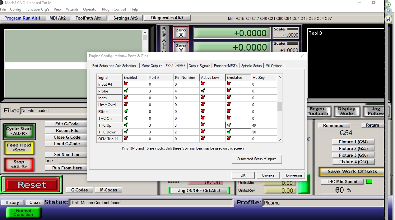

Добрый день под скажите пожалуйста собрал самодельную плазму подключился тсн proma 150 прописал пины on up down все сигналы доходят в последней закладке лампочки загораются все работает а ось z стоит на месте запускают резкую down up на тсн моргает а z стоит мёртвой
Сообщения: 34042
Re: тсн proma 150 не получается подключить к мач3
А на 'кране Mach3, кнопка разрешающая работу ТНС включена?

Сообщение filichka999 »
Да кнопка включена
Сообщения: 34042

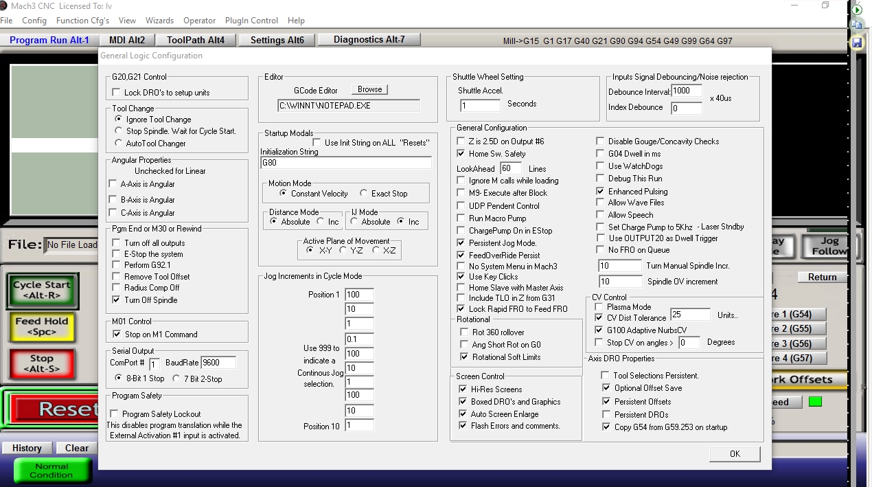

скрины настроек показывай.

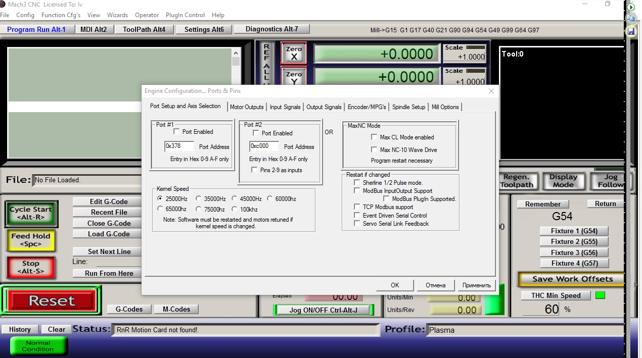

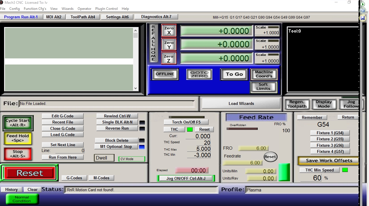

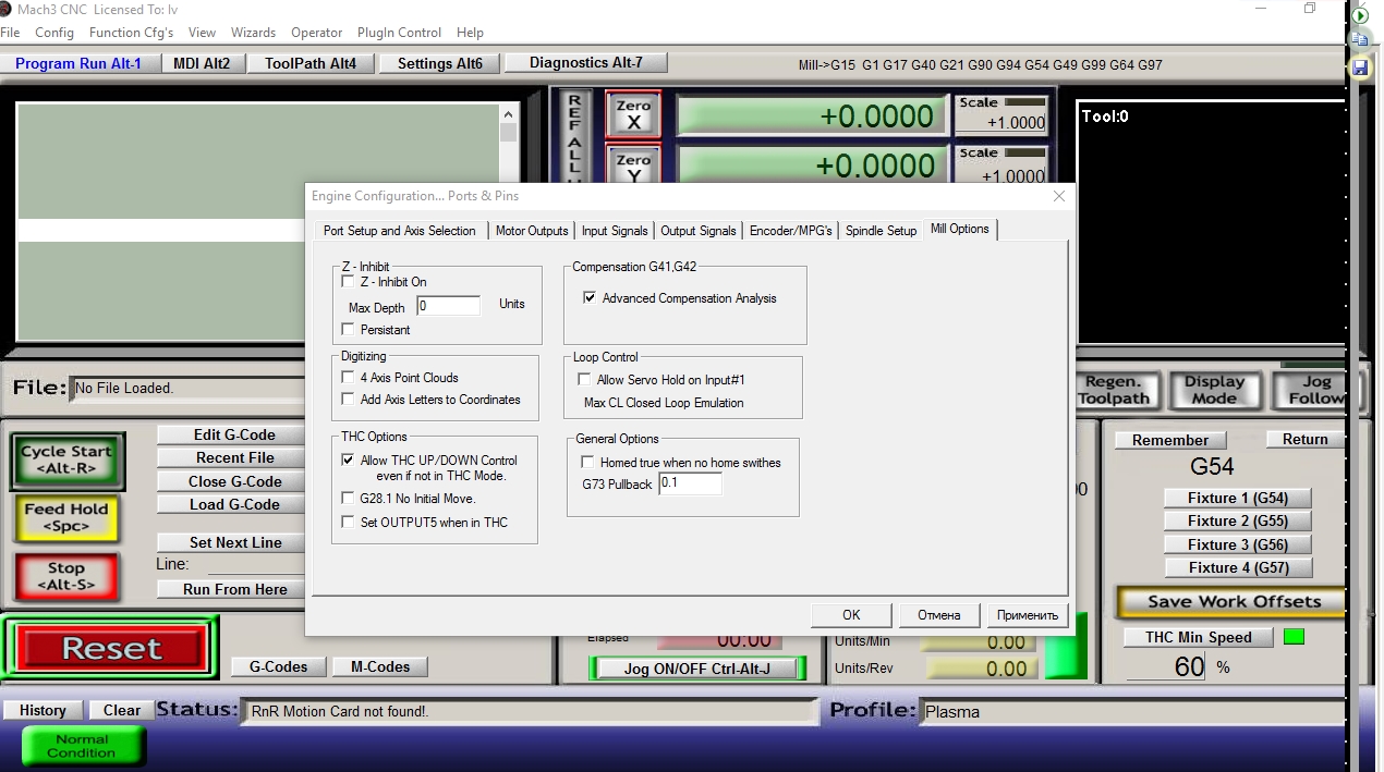

вот еще
3.jpg (2930 просмотров) <a class='original' href='./download/file.php?id=107343&mode=view' target=_blank>Загрузить оригинал (457.57 КБ)</a>
4.jpg (2930 просмотров) <a class='original' href='./download/file.php?id=107344&mode=view' target=_blank>Загрузить оригинал (456.14 КБ)</a>
5.jpg (2930 просмотров) <a class='original' href='./download/file.php?id=107345&mode=view' target=_blank>Загрузить оригинал (496.32 КБ)</a>
6.jpg (2930 просмотров) <a class='original' href='./download/file.php?id=107346&mode=view' target=_blank>Загрузить оригинал (433.02 КБ)</a>
7.jpg (2930 просмотров) <a class='original' href='./download/file.php?id=107347&mode=view' target=_blank>Загрузить оригинал (436.14 КБ)</a>
8.jpg (2930 просмотров) <a class='original' href='./download/file.php?id=107348&mode=view' target=_blank>Загрузить оригинал (370.87 КБ)</a>
Сообщения: 34042
Почему в настройках ТНС порт 3й, если у Mach3 их всего 1 и 2й?
При эмуляции ТНС клавиатурой могут быть проблемы.
Юсб плата откликается на третий порт дело в том что когда я запускают тестовый режим up и down сигнализируют нормально и совпадают со стрелками движения тсн когда включал ещё on третий сигнал то мая на него реагирует то есть идёт поджиг дуги убираю массу плазмотрон тухнет станок становиться а на up down не реагирует хотя моргают в матче сигнал доходит
переподключил на лпт порт один сигнал заработал отстольные молчат напрямую подаю входные сигналы и из пяти то есть 10-13 и 15 пин работает только один 15 но перед тем как сносил винду работал только 10 то есть как я понимаю у меня в маче не работает функция тсн хотя фрезерный станок на этом маче работает на ура
может кто нибудь может поделиться рабочим мачем для плазмы

Всем спасибо решил проблему купив лицензионный мач
Установил и все сразу заработало
