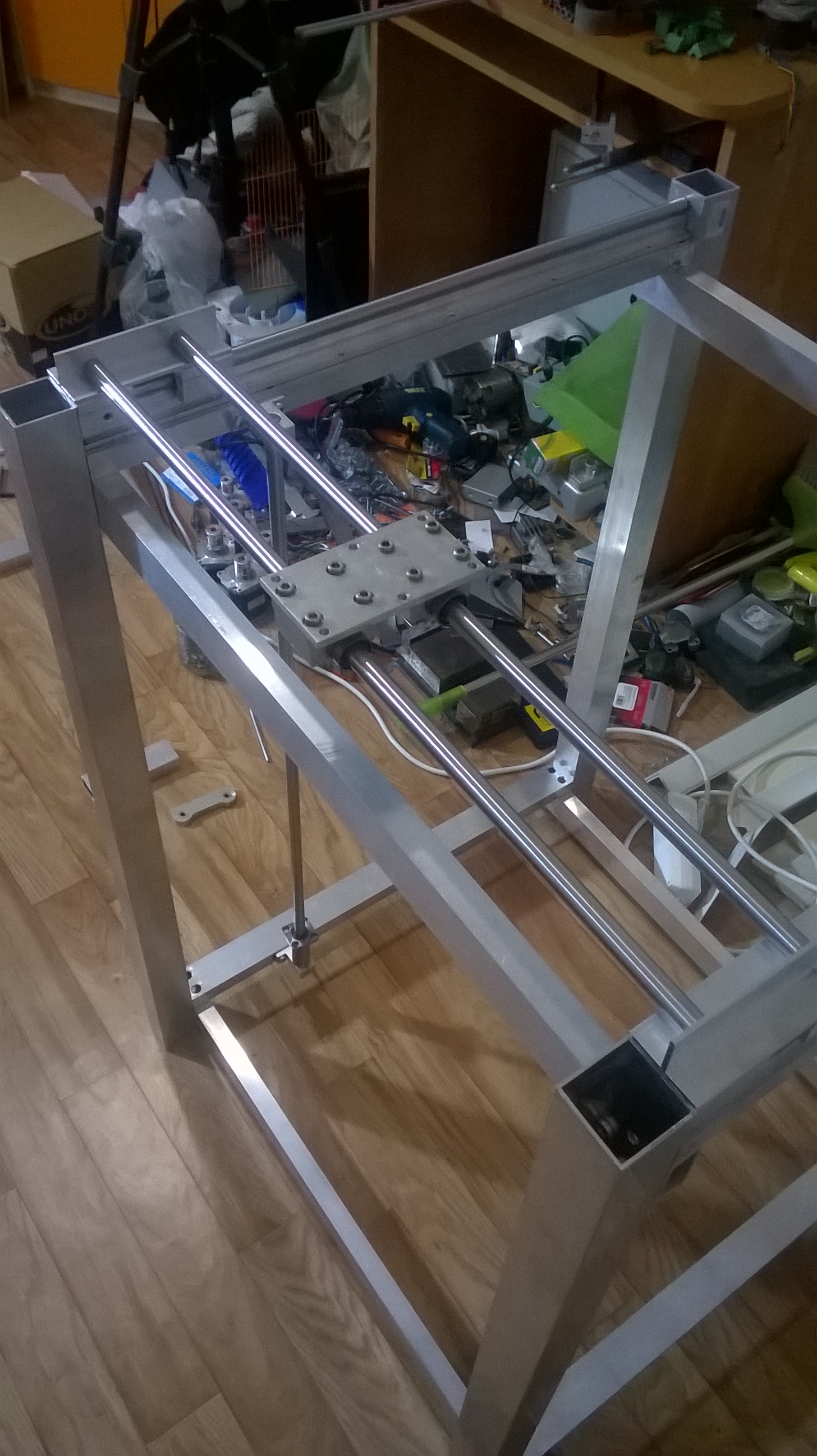

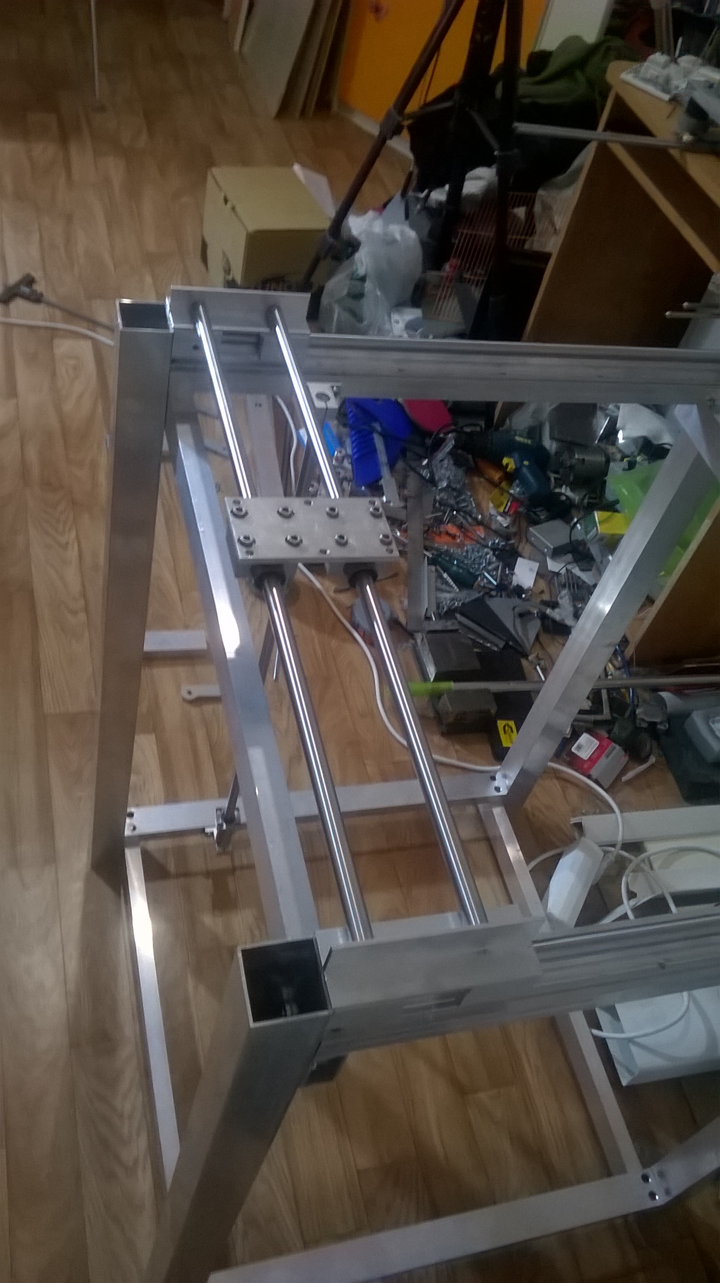

По мере строительства буду выкладывать фото. Смотрите, критикуйте. ;)

Крепление валов на оси Х по моему не очень или они просто лежат?Как крепить подшибники на них будешь?
sergey27rus
Сообщения: 1129
Репутация: 730
Re: 3D принтер 400х400х650.
Сообщение sergey27rus »
Chpok писал(а):Крепление валов на оси Х по моему не очень или они просто лежат?Как крепить подшибники на них будешь?
Это примерка, там будет квадратный профиль стоять, для того что б спрятать фланцевые крепления валов

arkhnchul
Сообщения: 1754
Репутация: 339
Откуда: москва
Сообщение arkhnchul »
не получится направляющие по Y несколько отодвинуть от внешнего края рамы? Будет проще обшить короб прямо по профилю, а то сейчас (по крайней мере по фотам кажется) каретки Y выступают за габарит.
sergey27rus
Сообщения: 1129
Репутация: 730
arkhnchul писал(а):не получится направляющие по Y несколько отодвинуть от внешнего края рамы? Будет проще обшить короб прямо по профилю, а то сейчас (по крайней мере по фотам кажется) каретки Y выступают за габарит.
Еще только корректирую, а обшивка конечно планируется.

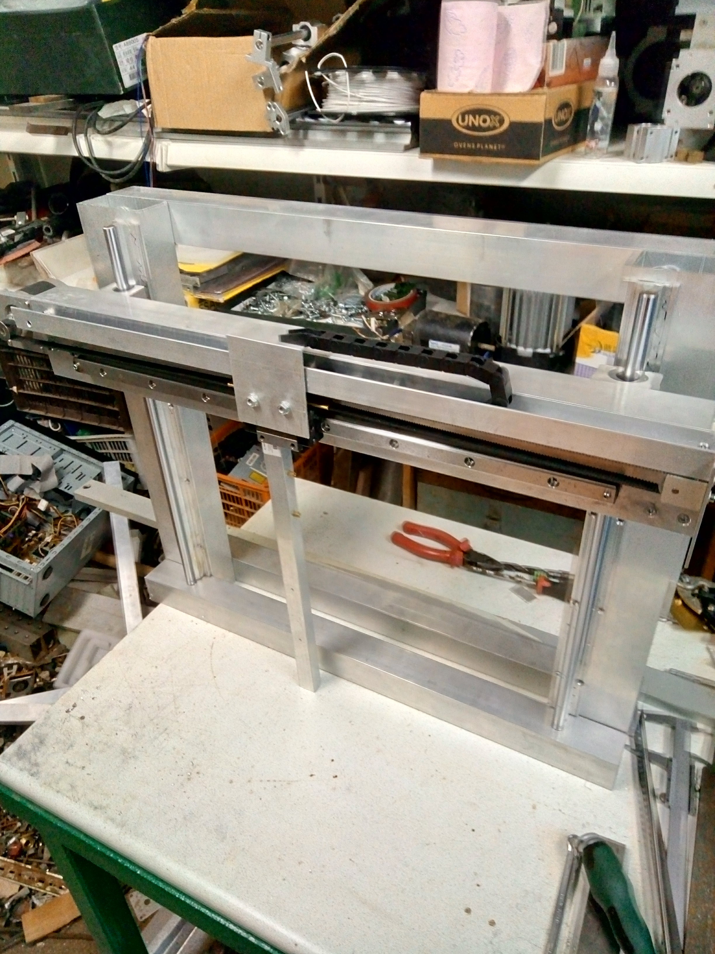

В общем переделал свой проект, времени нет вообще, работа, семья, дача.

Метчик не выпадает из держателя?
sergey27rus
Сообщения: 1129
Репутация: 730
cnc3426 писал(а):Метчик не выпадает из держателя?
Я притянул его так что на пару раз хватило :hehehe:

Перед тем как ваять такой объём, почти на всех тематических сайтах, рекомендуют отслайсить максимальную модель для объёма принтера и посмотреть время печати - чаще всего время вылезает за несколько дней или даже недель - что нереально. Либо принтер сбойнет, либо просто нервы не выдержат такую модель печатать - не говоря о внутренних напряжения. Порвёт просто такую модель, без соответствующих ухищрений при печати.
А переделанный агрегат - вполне себе здравый девайс получился . Вполне допускаю, что у него даже качество печати будет выше , чем у изначального проекта. Жесткость по осям явно выше.
Народ у которых прокаченный Мендель и Пруша - не видят явных улучшений при переходе на Н-бот или ХУ-коре. Получит скорость можно и на той и на другой кострукции. А можно и не получить - если будет хлипкий конструктив несущей рамы.
