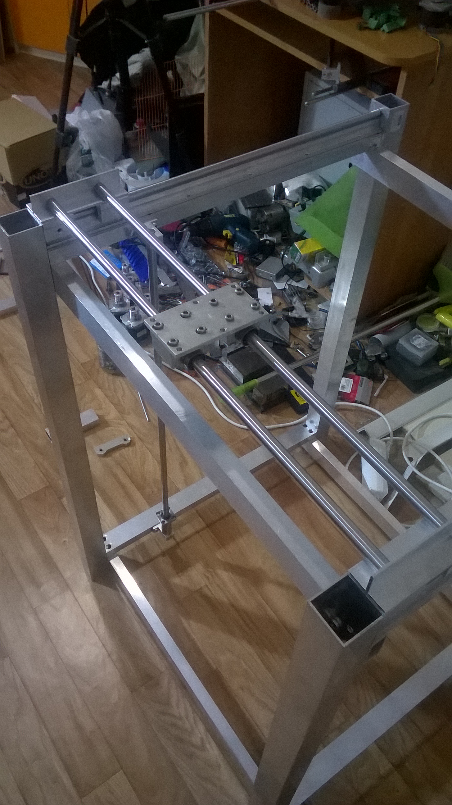

По мере строительства буду выкладывать фото. Смотрите, критикуйте. ;)

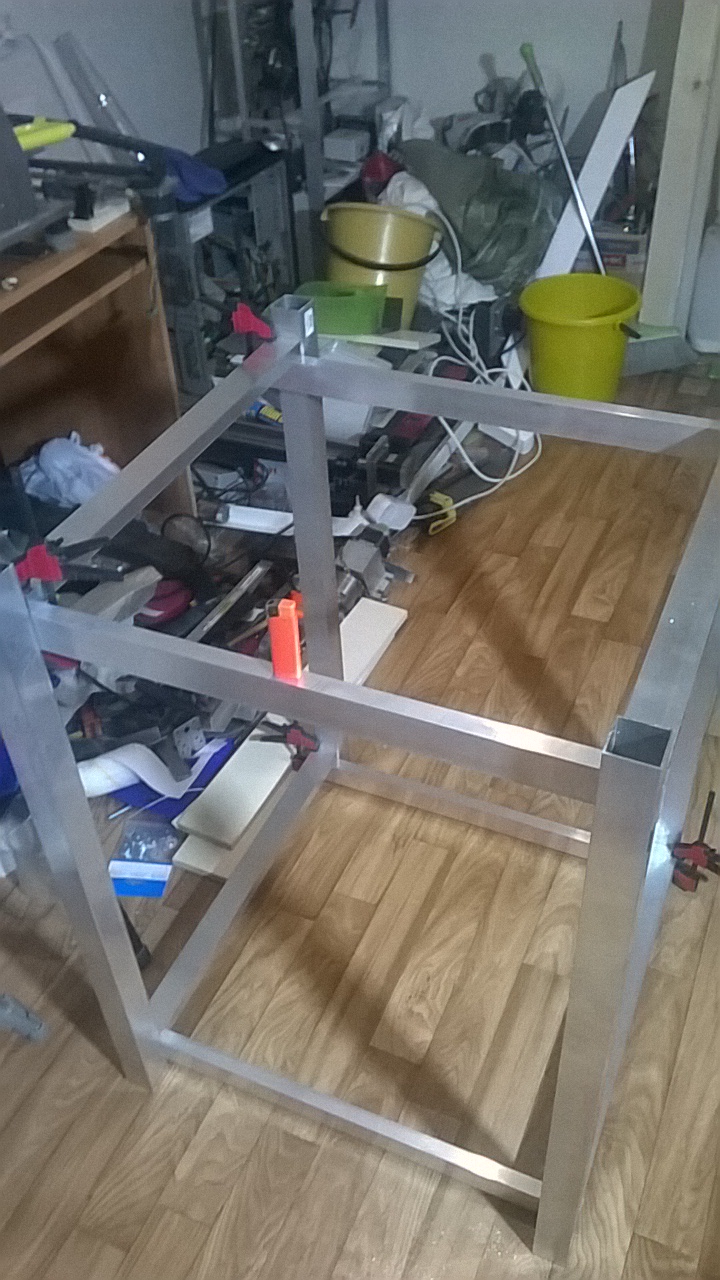

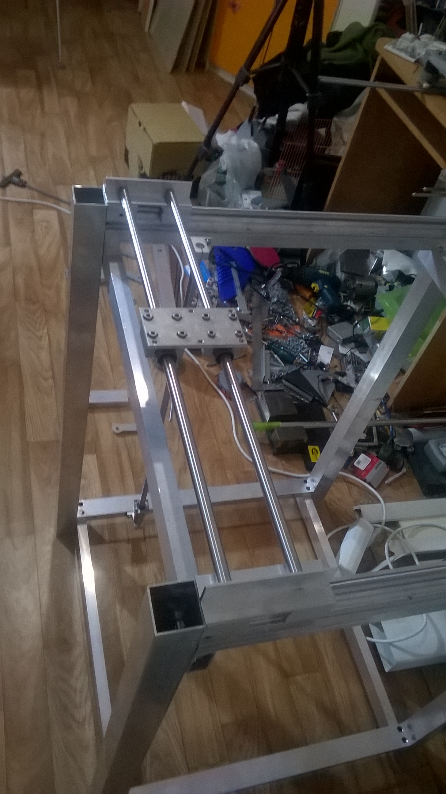

2017-03-29 20-34-02.JPG (11148 просмотров) <a class='original' href='./download/file.php?id=107466&mode=view' target=_blank>Загрузить оригинал (1.34 МБ)</a>
2017-03-29 20-34-08.JPG (11148 просмотров) <a class='original' href='./download/file.php?id=107467&mode=view' target=_blank>Загрузить оригинал (1.24 МБ)</a>
2017-03-29 20-34-20.JPG (11148 просмотров) <a class='original' href='./download/file.php?id=107468&mode=view' target=_blank>Загрузить оригинал (1.23 МБ)</a>
Chpok
Сообщения: 371
Репутация: 18
Re: 3D принтер 400х400х650.
Сообщение Chpok »
Крепление валов на оси Х по моему не очень или они просто лежат?Как крепить подшибники на них будешь?
sergey27rus
Сообщения: 1129
Репутация: 730
Сообщение sergey27rus »
Chpok писал(а):Крепление валов на оси Х по моему не очень или они просто лежат?Как крепить подшибники на них будешь?
Это примерка, там будет квадратный профиль стоять, для того что б спрятать фланцевые крепления валов
Chpok
Сообщения: 371
Репутация: 18
Сообщение Chpok »
Тогда пока придраться не к чему :D
arkhnchul
Сообщения: 1754
Репутация: 339
Откуда: москва
Сообщение arkhnchul »
не получится направляющие по Y несколько отодвинуть от внешнего края рамы? Будет проще обшить короб прямо по профилю, а то сейчас (по крайней мере по фотам кажется) каретки Y выступают за габарит.
sergey27rus
Сообщения: 1129
Репутация: 730
arkhnchul писал(а):не получится направляющие по Y несколько отодвинуть от внешнего края рамы? Будет проще обшить короб прямо по профилю, а то сейчас (по крайней мере по фотам кажется) каретки Y выступают за габарит.
Еще только корректирую, а обшивка конечно планируется.

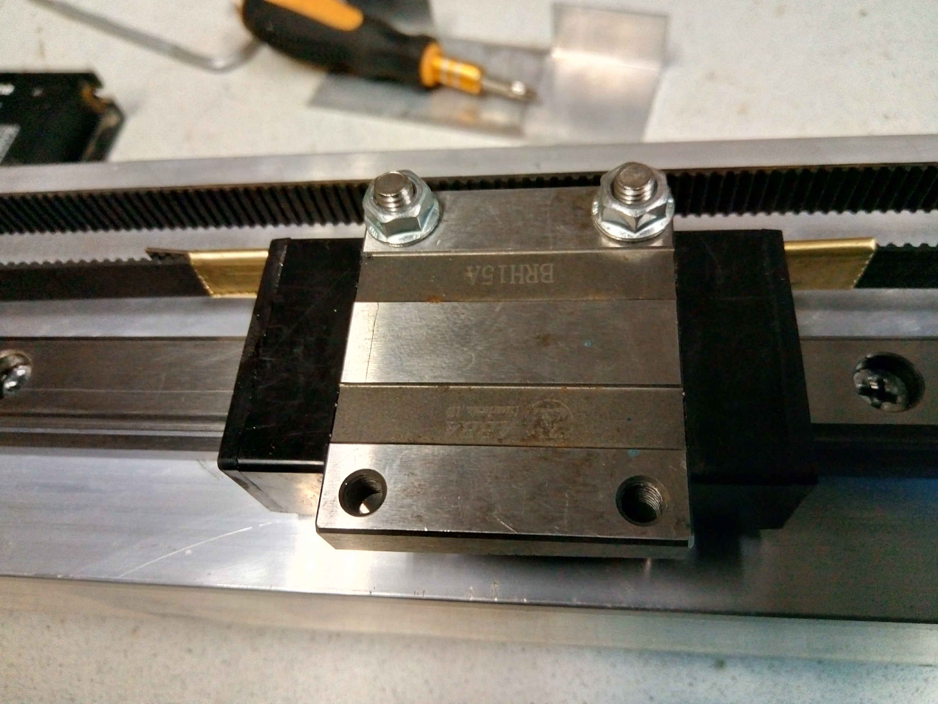

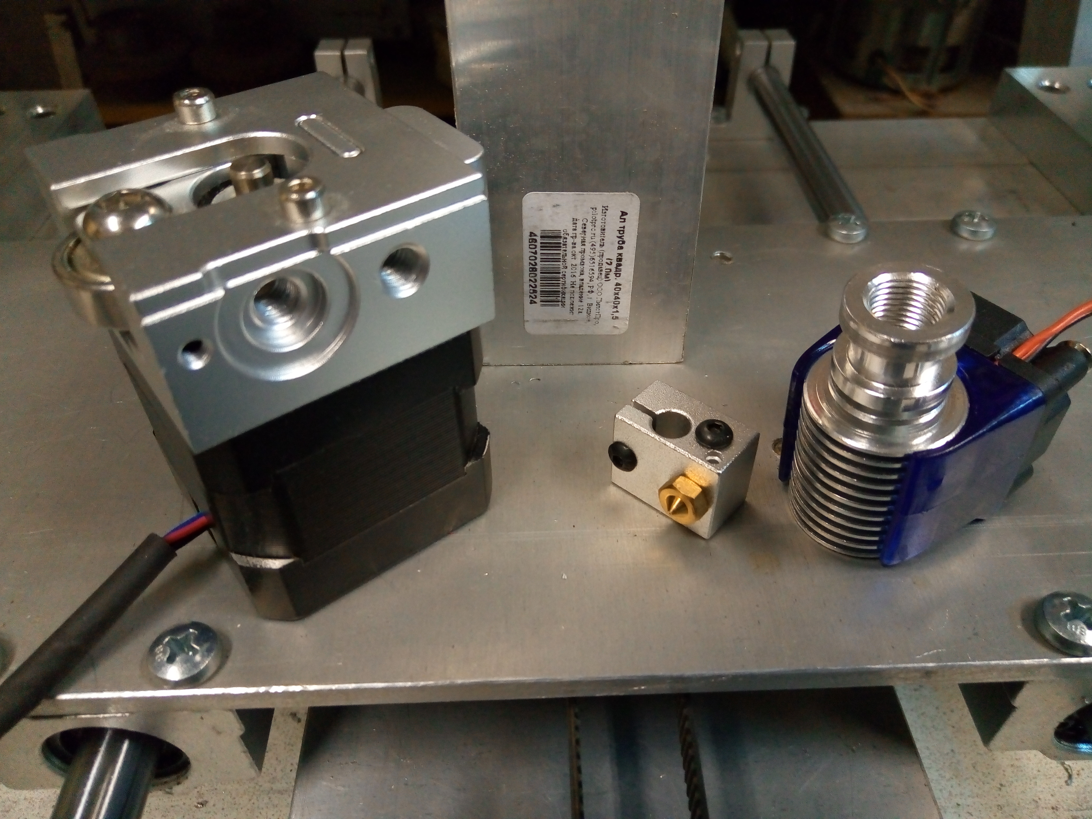

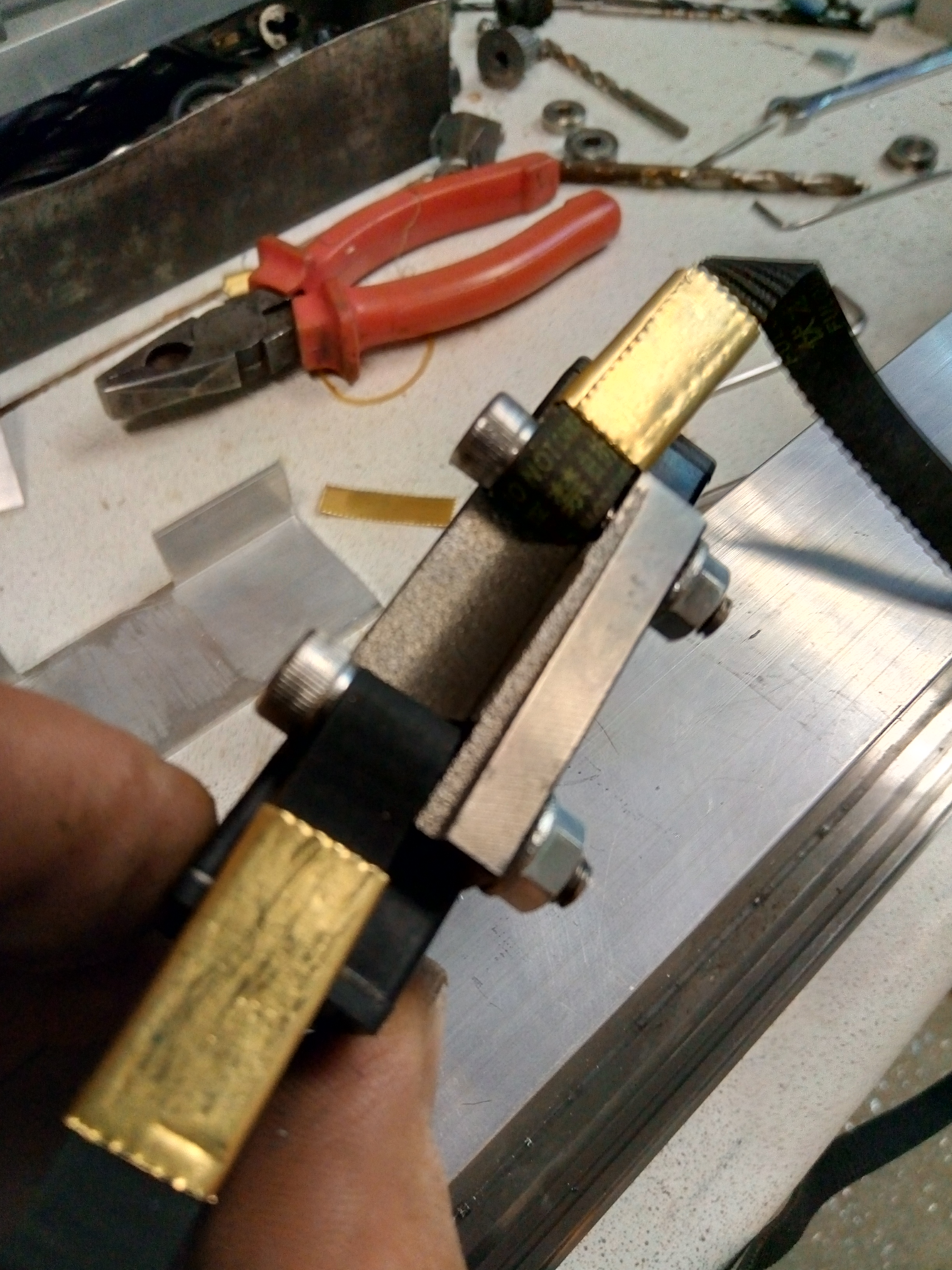

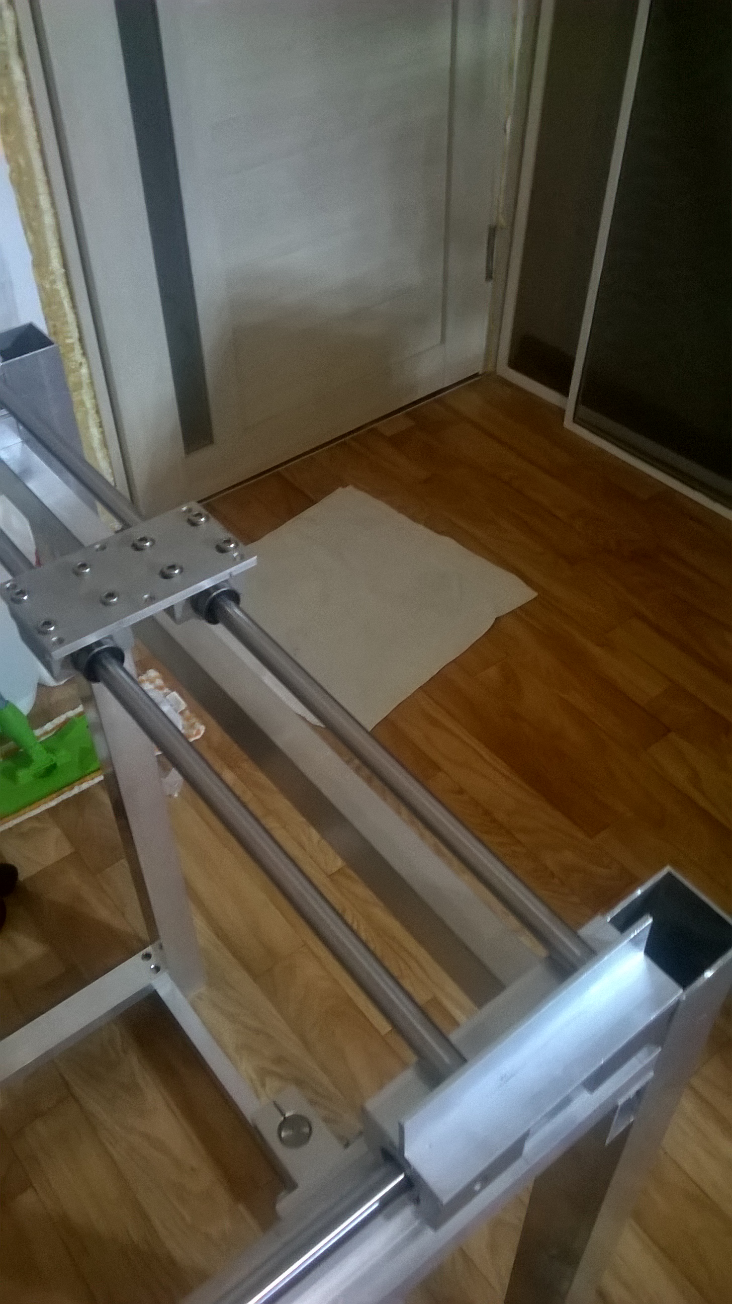

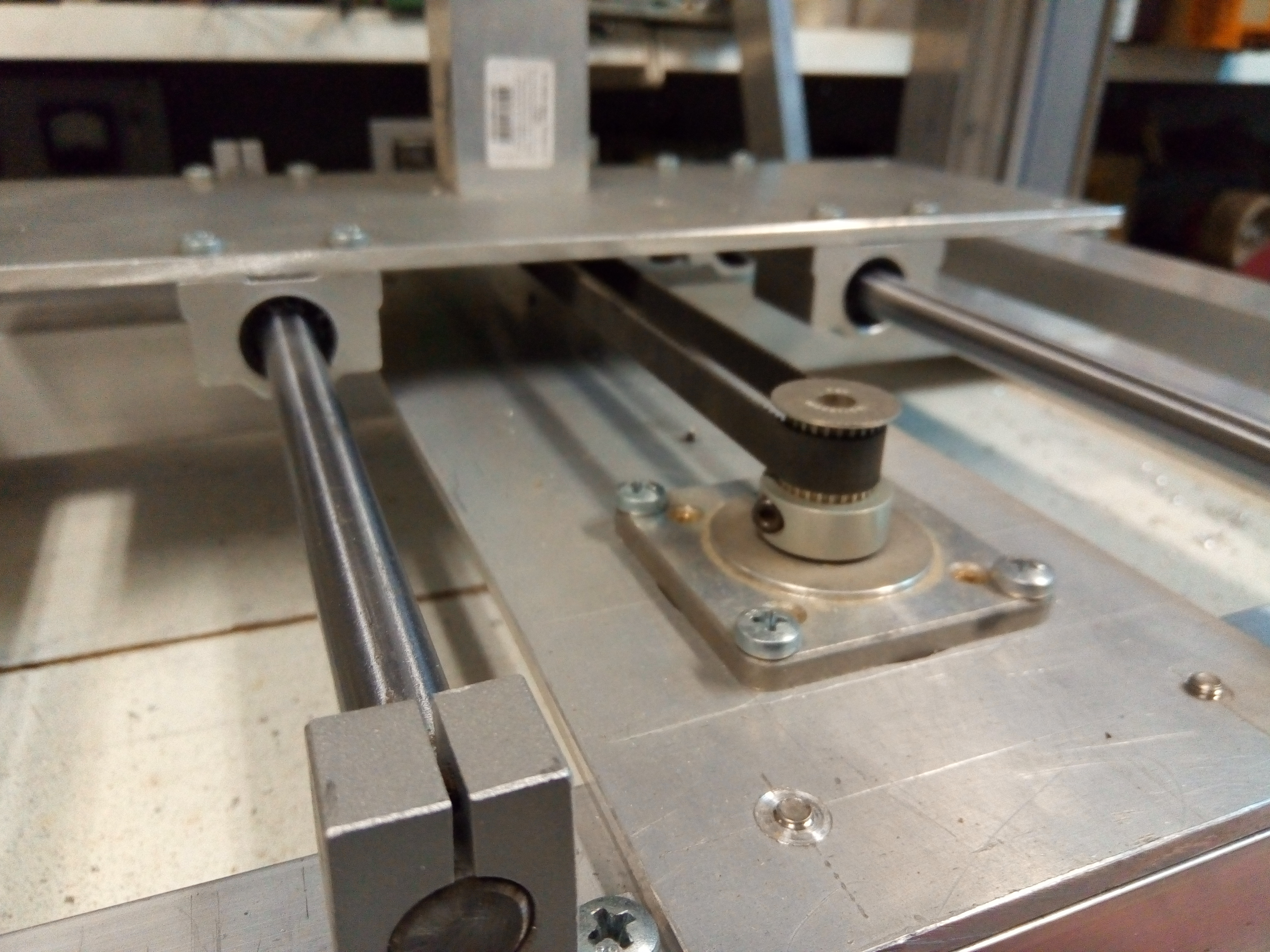

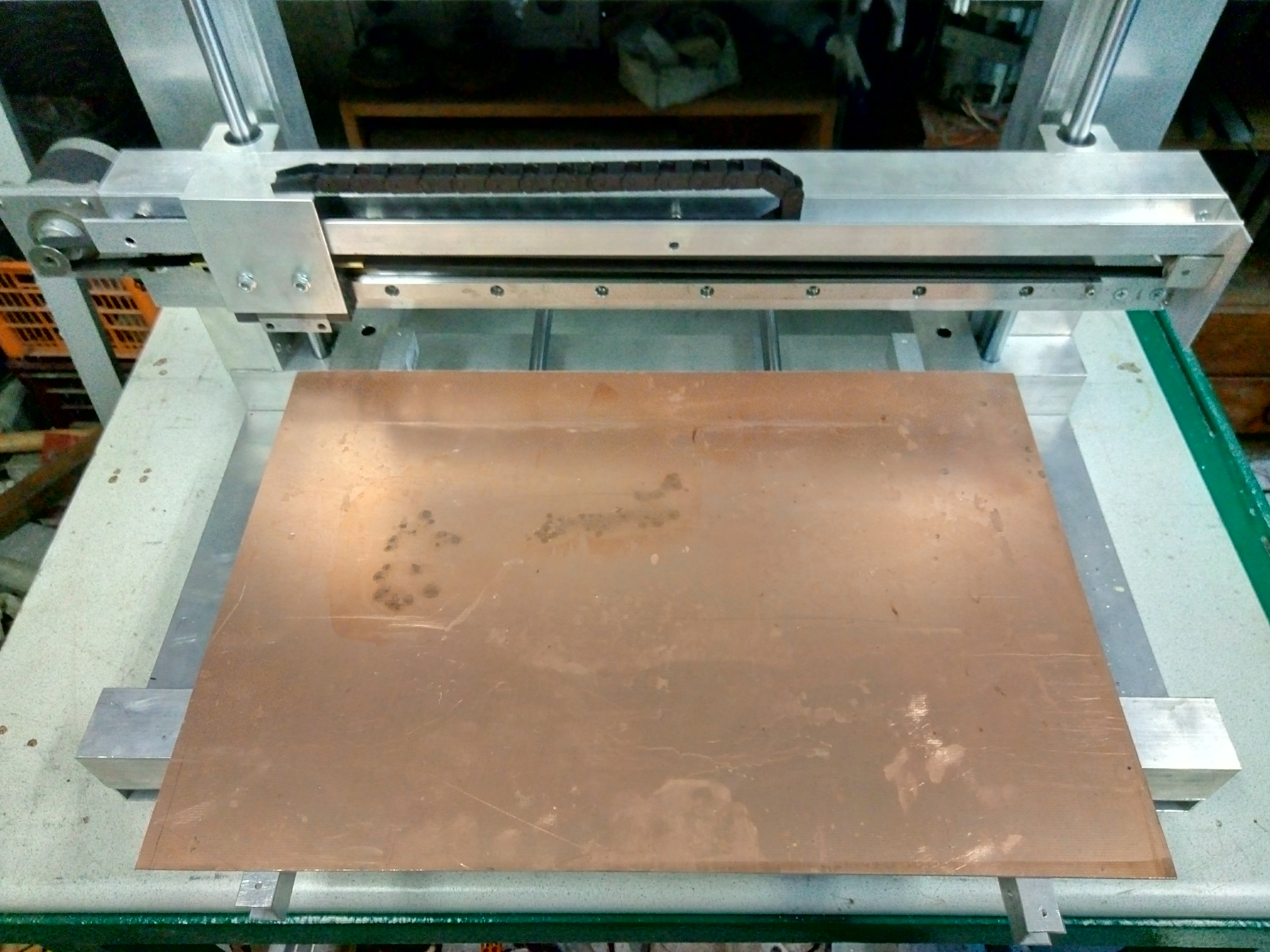

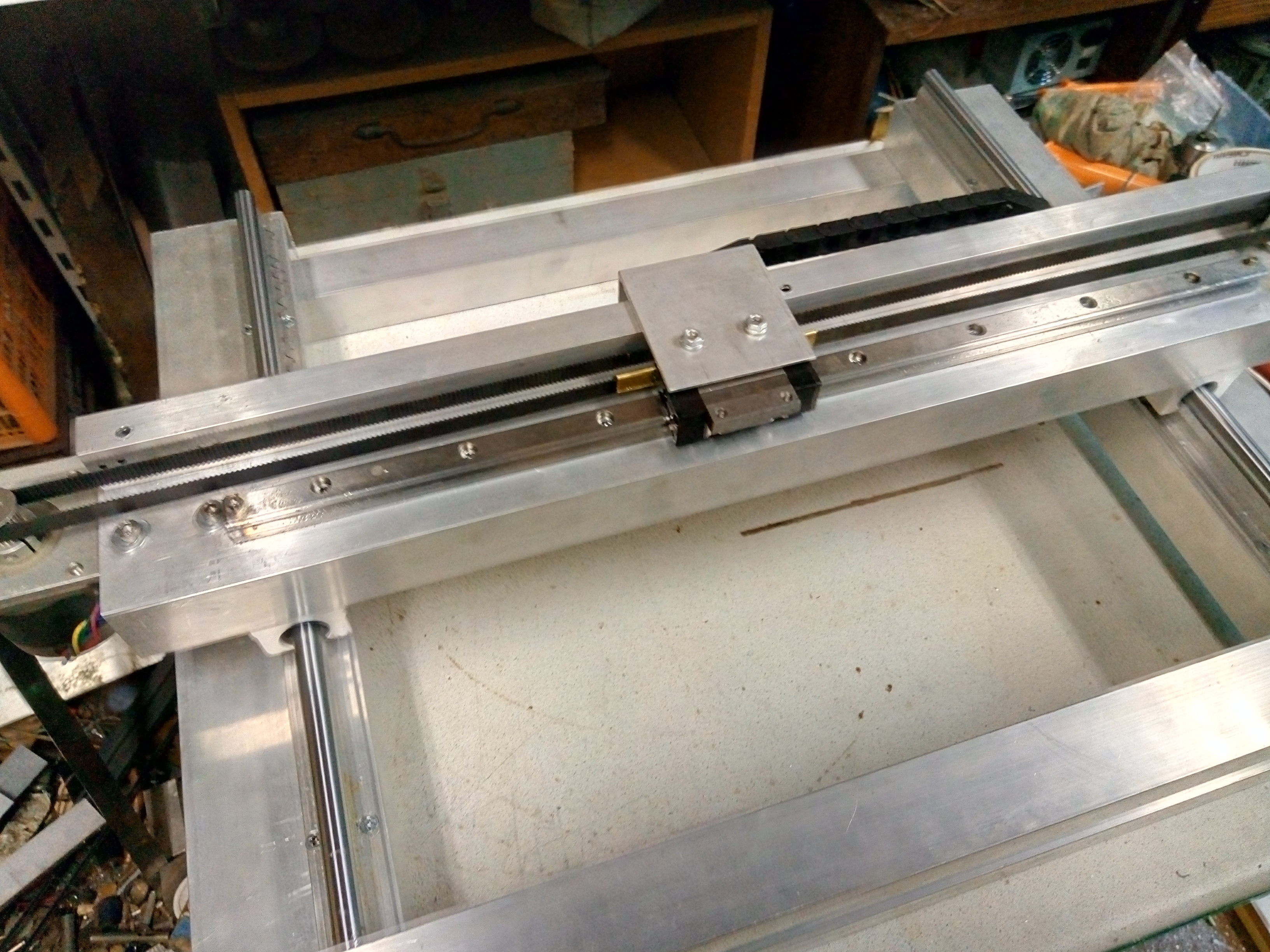

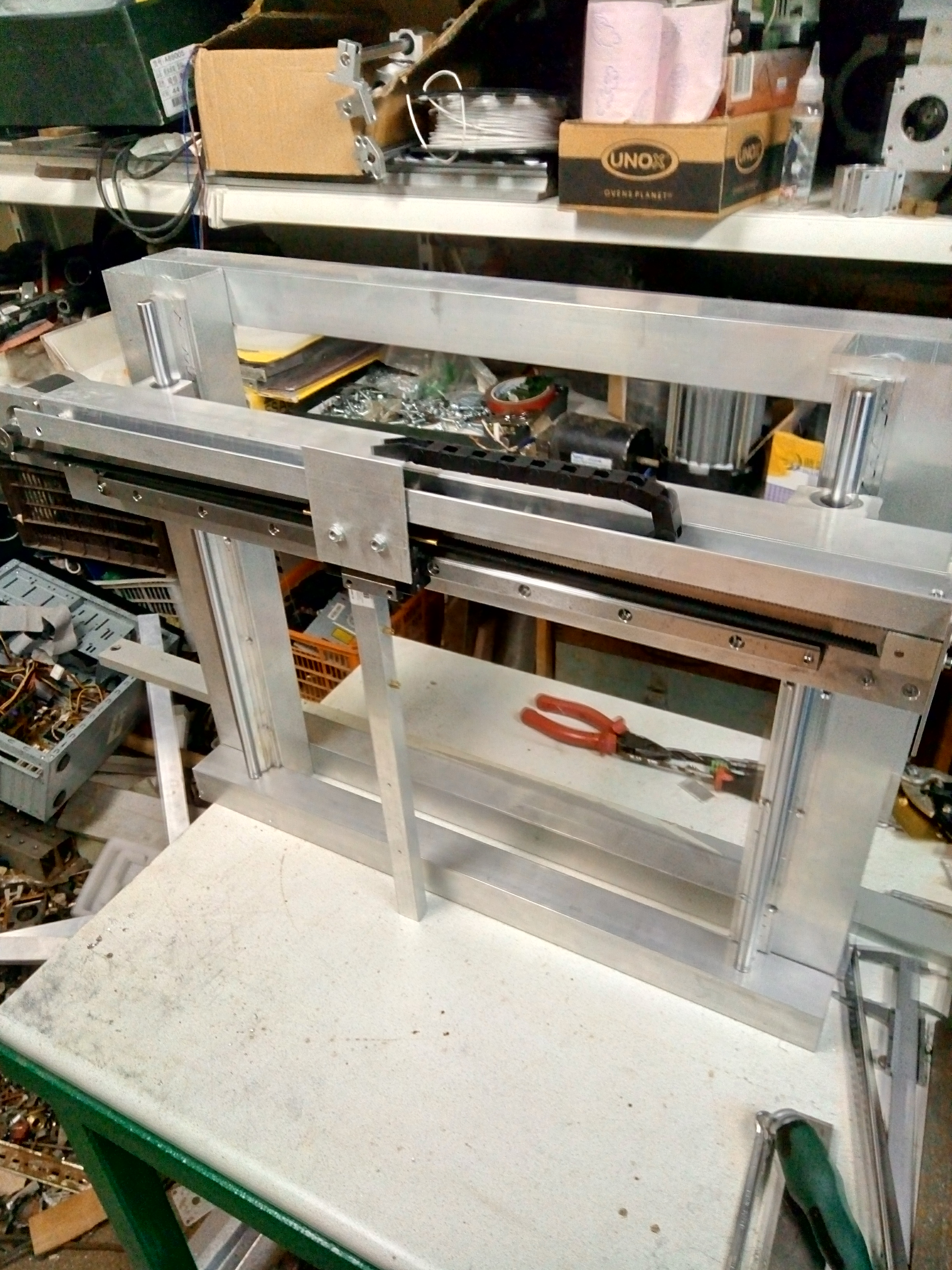

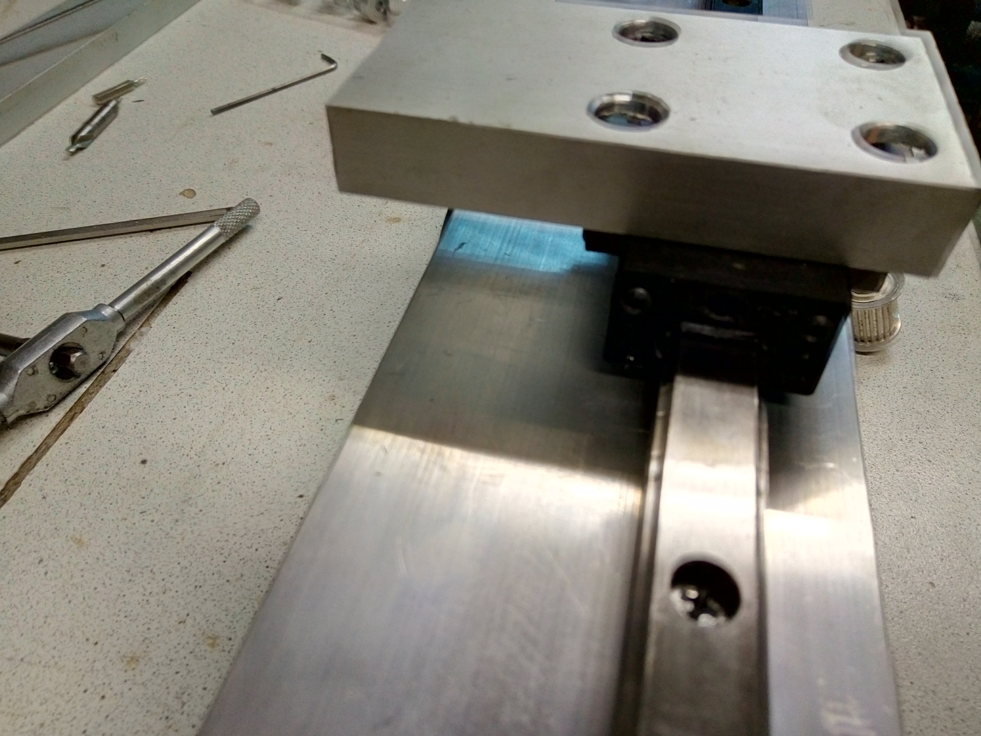

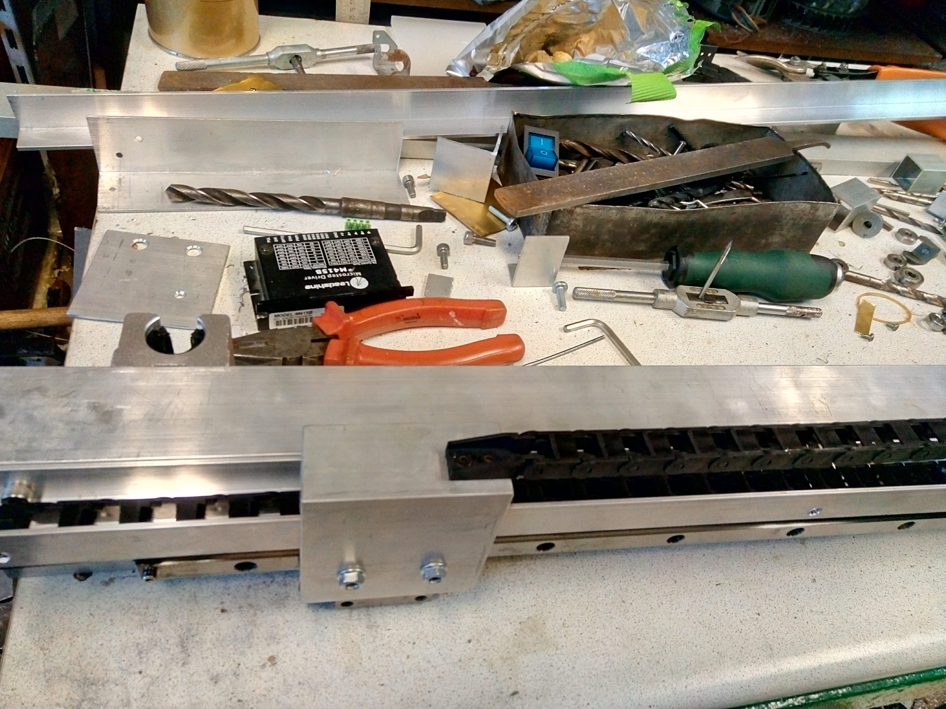

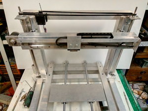

В общем переделал свой проект, времени нет вообще, работа, семья, дача.
2017-08-08 20-36-50.JPG (10529 просмотров) <a class='original' href='./download/file.php?id=120193&mode=view' target=_blank>Загрузить оригинал (2.96 МБ)</a>
2017-08-08 22-53-53.JPG (10529 просмотров) <a class='original' href='./download/file.php?id=120194&mode=view' target=_blank>Загрузить оригинал (3.19 МБ)</a>
2017-08-08 22-58-16.JPG (10529 просмотров) <a class='original' href='./download/file.php?id=120195&mode=view' target=_blank>Загрузить оригинал (3.29 МБ)</a>
2017-08-09 20-13-01.JPG (10529 просмотров) <a class='original' href='./download/file.php?id=120196&mode=view' target=_blank>Загрузить оригинал (3.66 МБ)</a>
2017-08-09 22-21-39.JPG (10529 просмотров) <a class='original' href='./download/file.php?id=120197&mode=view' target=_blank>Загрузить оригинал (3.32 МБ)</a>
2017-08-09 22-24-27.JPG (10529 просмотров) <a class='original' href='./download/file.php?id=120198&mode=view' target=_blank>Загрузить оригинал (3.31 МБ)</a>
2017-08-12 21-36-19.JPG (10529 просмотров) <a class='original' href='./download/file.php?id=120199&mode=view' target=_blank>Загрузить оригинал (2.94 МБ)</a>
2017-08-14 22-01-18.JPG (10529 просмотров) <a class='original' href='./download/file.php?id=120200&mode=view' target=_blank>Загрузить оригинал (3.31 МБ)</a>
P70907-223853.jpg (10529 просмотров) <a class='original' href='./download/file.php?id=120202&mode=view' target=_blank>Загрузить оригинал (4.64 МБ)</a>
P70907-224753.jpg (10529 просмотров) <a class='original' href='./download/file.php?id=120203&mode=view' target=_blank>Загрузить оригинал (4.35 МБ)</a>
cnc3426
Сообщения: 281
Зарегистрирован: 11 фев 2017, 23:59
Репутация: 39
Настоящее имя: Denis
Откуда: Тамбов
Сообщение cnc3426 »
Метчик не выпадает из держателя?
sergey27rus
Сообщения: 1129
Репутация: 730
cnc3426 писал(а):Метчик не выпадает из держателя?
Я притянул его так что на пару раз хватило :hehehe:
Lenivo
Сообщения: 82
Зарегистрирован: 08 май 2017, 20:26
Репутация: 16
Сообщение Lenivo »
Ну и правильно.
Перед тем как ваять такой объём, почти на всех тематических сайтах, рекомендуют отслайсить максимальную модель для объёма принтера и посмотреть время печати - чаще всего время вылезает за несколько дней или даже недель - что нереально. Либо принтер сбойнет, либо просто нервы не выдержат такую модель печатать - не говоря о внутренних напряжения. Порвёт просто такую модель, без соответствующих ухищрений при печати.
А переделанный агрегат - вполне себе здравый девайс получился . Вполне допускаю, что у него даже качество печати будет выше , чем у изначального проекта. Жесткость по осям явно выше.
Народ у которых прокаченный Мендель и Пруша - не видят явных улучшений при переходе на Н-бот или ХУ-коре. Получит скорость можно и на той и на другой кострукции. А можно и не получить - если будет хлипкий конструктив несущей рамы.
