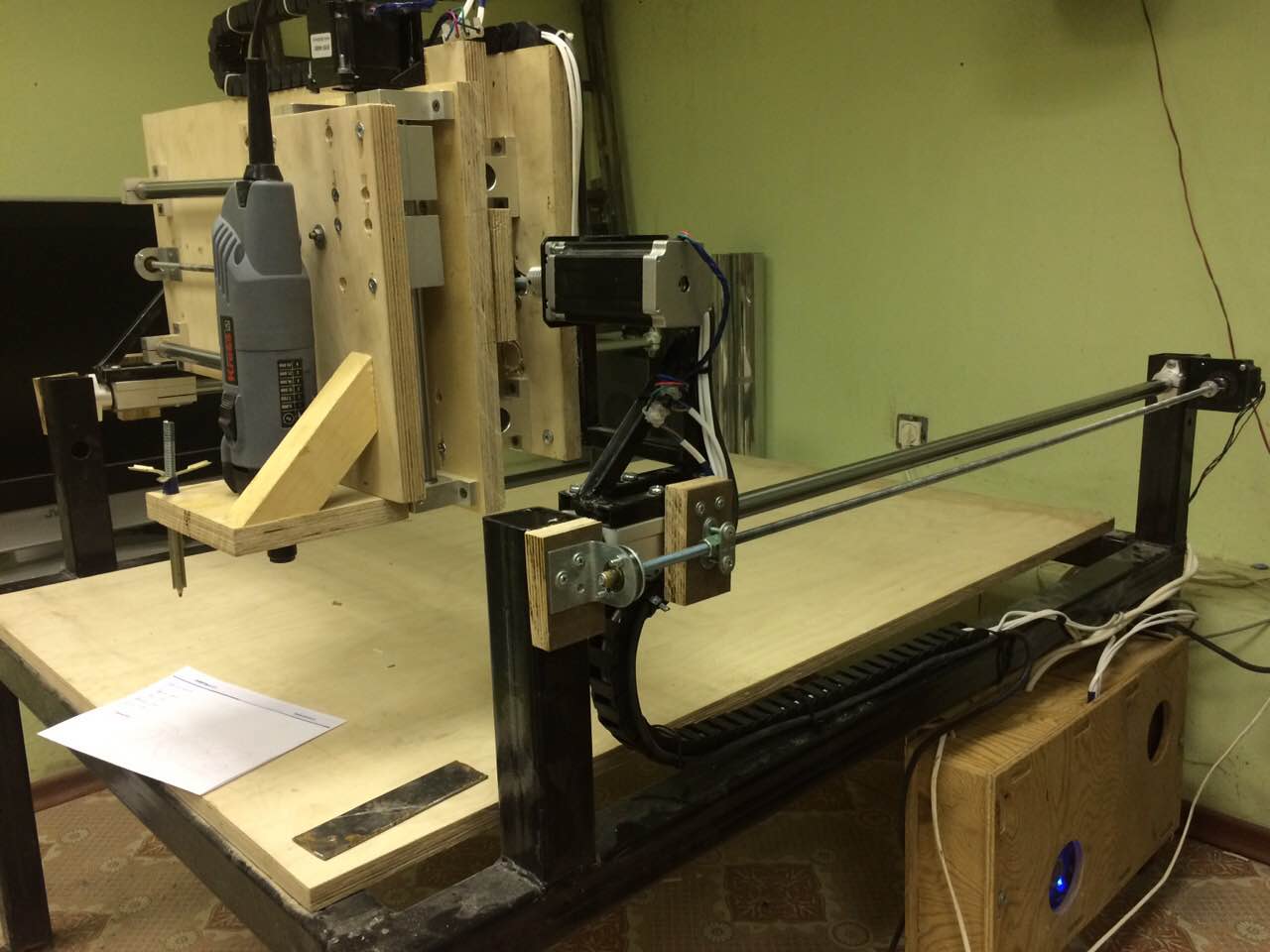

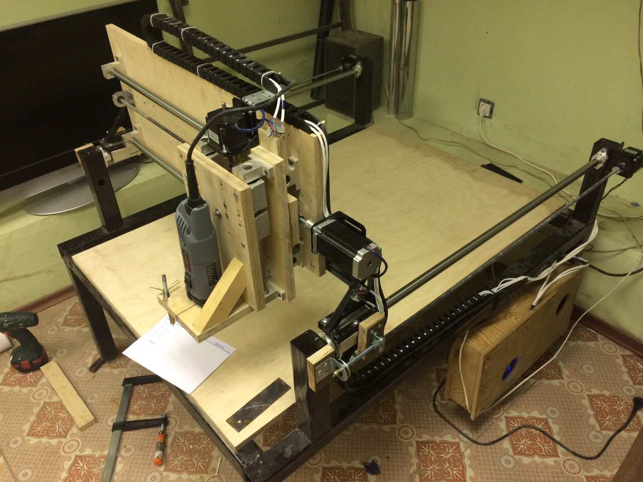

Спустя почти три года хочу показать вам второй станок. Первый был разобран до станины.
Рабочее поле:
850х550мм
Обрабатываемые материалы:
Дерево, пластик.
Чертежи, фото, видео станка:
2 1.jpg (4020 просмотров) <a class='original' href='./download/file.php?id=107153&mode=view' target=_blank>Загрузить оригинал (92.15 КБ)</a>
2 2.jpg (4020 просмотров) <a class='original' href='./download/file.php?id=107154&mode=view' target=_blank>Загрузить оригинал (92.05 КБ)</a>
Примеры изделий (фото):
Только запустил, не успел еще :) Карандашом порисовал.
Вопросы:
Что пробовал:
Пробовал избавиться от больших ног портала, снизив тем самым его вес. Теперь по оси У стоит два двигателя. Синхронизация в mach3.
Что получилось:
Станок снова жив и снова визжит :) :rail: Портал маленький, не "играет" и не перекашивается.
Что не получилось:
Портал должен был быть в виде сварной фермы, но загвоздка со сварочником привела к тому, что стал колхозить из остатков фанеры.
Следующим этапом заменю всю фанеру на алюминий.
Эксперименты с установкой более толстых шпилек провалились. Не получилось обработать концы под запрессовку в подшипник.
Ориентировочный бюджет:
60т.р.

http://www.cnc-club.ru/forum/viewtopic. ... 39#p127139 Здесь мой первый станок. С описанием электроники. Предлагаю не начинать дискуссию из серии "на али дешевле". Поскольку этот станок хобби, я не покупал запчасти постепенно, делаю ради процесса :) Когда мне надоели подшипники, я заменил их на заводские направляющие (самые дешёвые, да) и результатом очень доволен.
Вы лучше скажите, как вам нравится такой портал без ног? Мне как-то пришлось немного поработать на классическом станке и эти ноги то на руки наезжали, то еще что. В общем, следить надо за столом. А тут и заготовку можно вывесить за край - ничего не будет :)

os80 писал(а):Вы лучше скажите, как вам нравится такой портал без ног?
совсем не нравится

бессмысленностью и беспощадностью :wik: прикиньте примерно, как эта вот конструкция (не)работает при приложении усилия к фрезе.
Voltos
Сообщения: 46
Зарегистрирован: 08 май 2016, 11:40
Репутация: 4
Настоящее имя: Валентин
Re: Фрезерный станок с компактным порталом по дереву 850х550
Сообщение Voltos »
Автор, скажи, не мерил ли прогибы на станке?
Судя по длине валов, в центральной точке под собственным весом кривизна на полмиллиметра не меньше выйдет. А уж наклон фрезы при резке и предсказать то сложно.
Или не принципиально для поставленных задач?

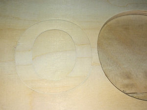

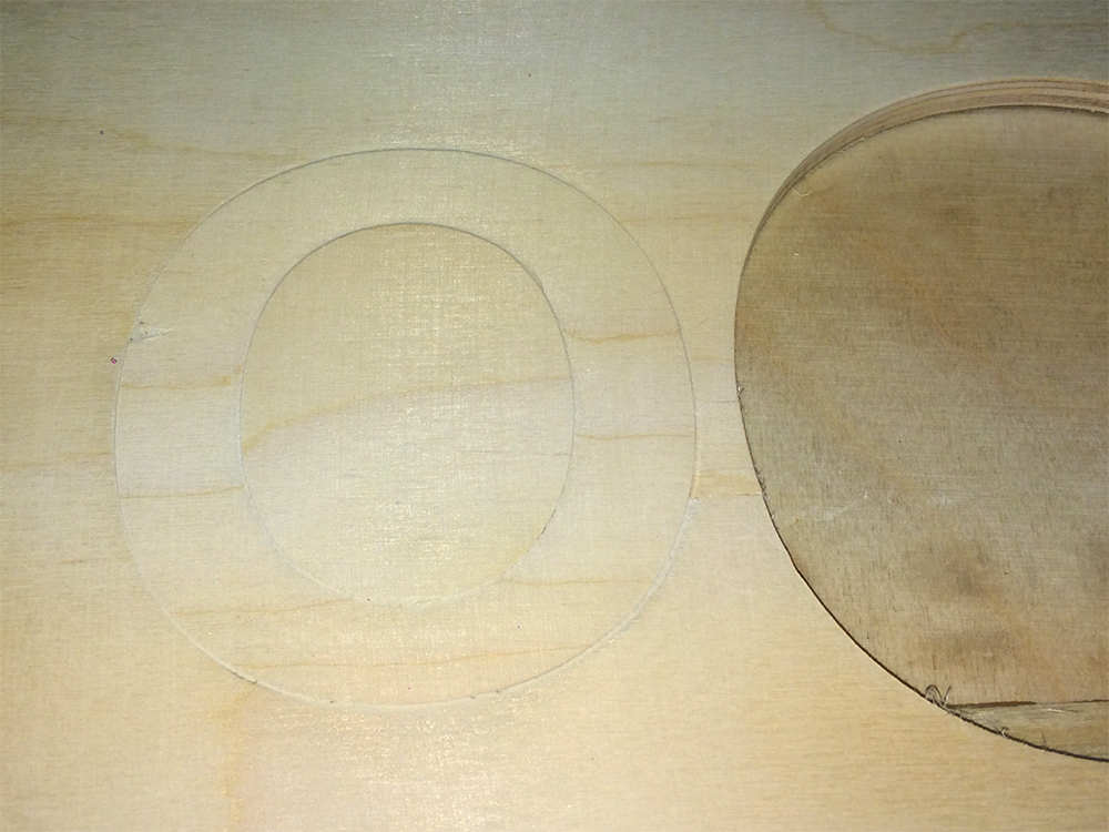

Сделал тест на повторяемость - матрица и пуансон. Входит туго. Люфты есть, конечно, кто ж спорит, но для моих целей пойдет.
o1.jpg (3476 просмотров) <a class='original' href='./download/file.php?id=107563&mode=view' target=_blank>Загрузить оригинал (449.12 КБ)</a>
А можно детальнее расписать недочеты? Тогда и другие их смогут избежать, видя конкретный пример.
Надеюсь, в недочеты вы не запишите фанеру вместо алюминия, шпильки вместо швп и цилиндрические направляющие вместо рельс. Это всего лишь отсутствие денег :)
