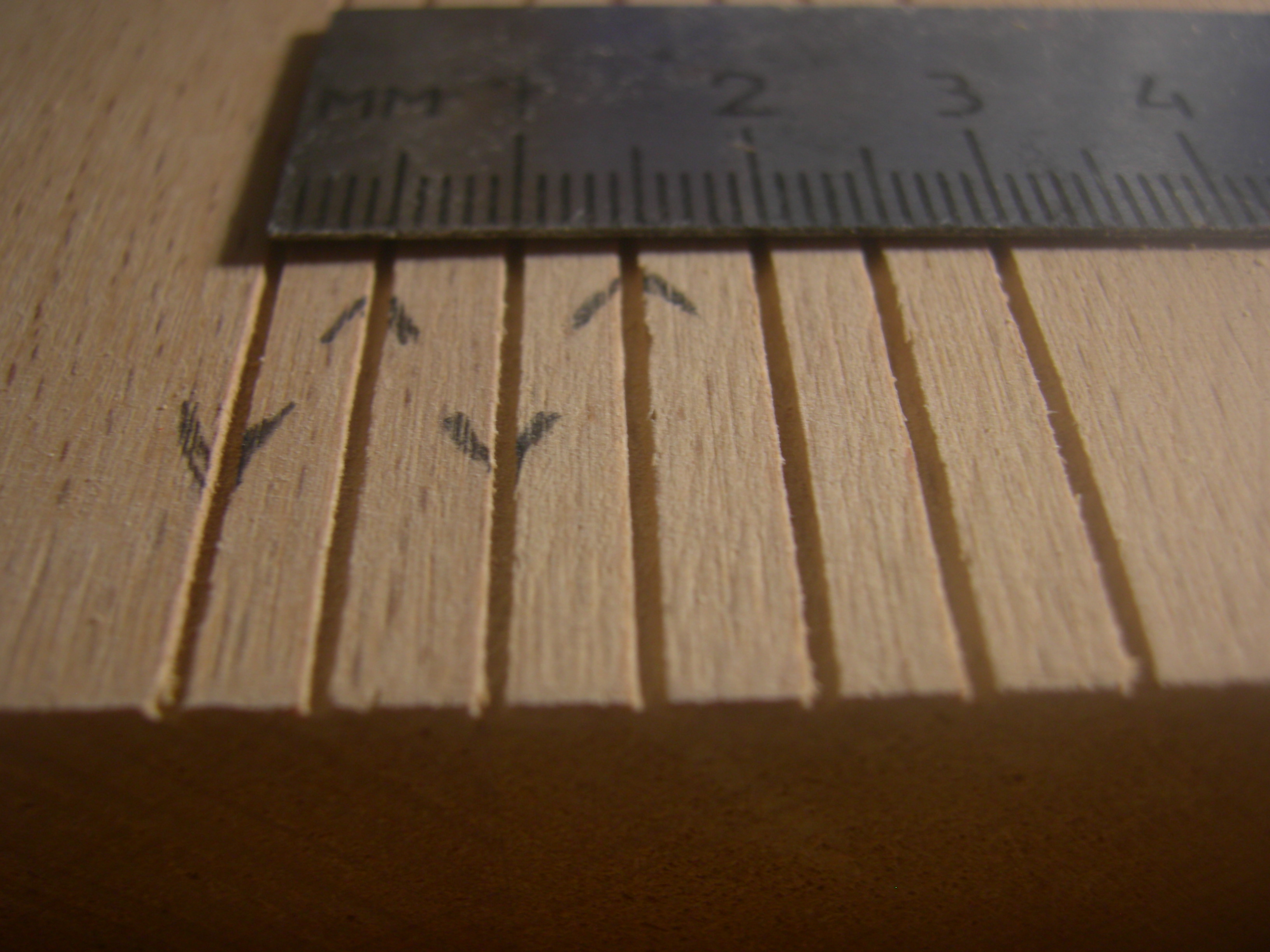

Описание станка, основные характеристики: Вектроник
Рабочее поле: А2
Обрабатываемые материалы: Дерево - бук
Вопросы:
УП рисует линии с шагом 5мм.
Если старт линии с одной стороны заготовки - расстояния верные.
Но хочу избежать холостого хода. Стартую линию с того конца, где завершилась предыдущая - и опа - на доли мм расстояния разные.
Получается, что фреза смещается в разные стороны. Как этого избежать?
ЗЫ: на мягком дереве (сосна) ошибка почти не заметна.

фреза сферическая коническая R0.5.
Может фреза затупилась, новой будет лучше резать?

Длинна фрезы какая? Может гнётся..

Может фреза отгибается, при подаче по ходу вращения и против - в разные стороны и должно гнуться.
Попробуйте свежую фрезу
Напишите сюда данные фрезы, подачу, обороты и материал, если слишком быстрая подача - подскажут, думаю

коническая сфера R0,5, 21 рабочая длина, 50 вся длина
заглубление 1мм
подача 1300 мм/мин
обороты 12.000

Подача не великовата ли. Бук это не сосна..

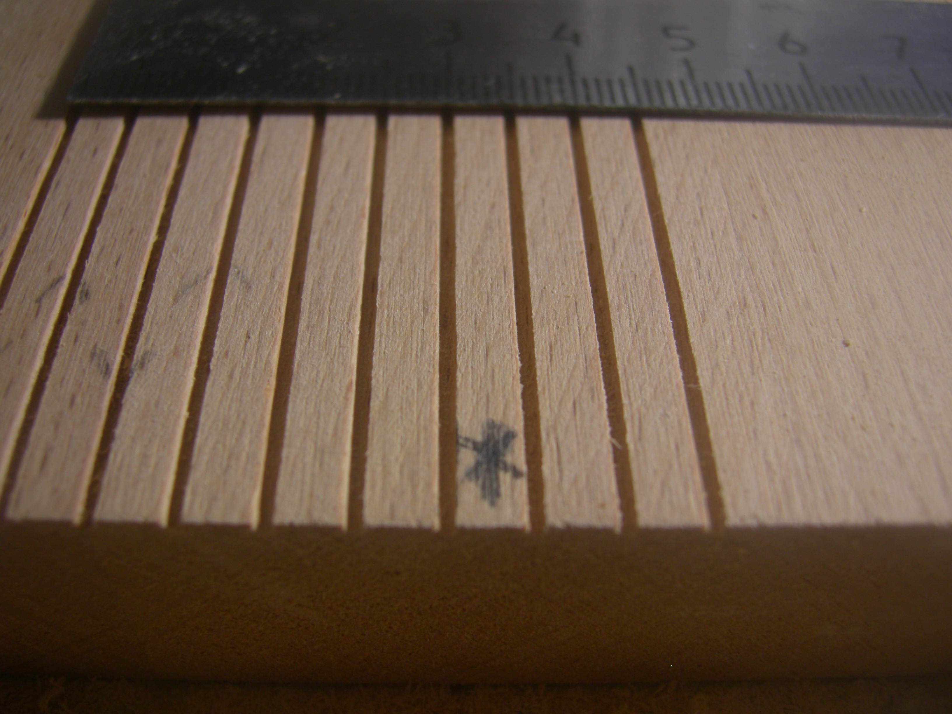

новая фреза также R0.5. Только цанга не 3.175, а 4мм
Скорость около 900 мм/мин.
На фото видно, что старые линии почти исправились, а новые (после звездочки) - вроде как с равными расстояниями.
Т.е. это нормально, что фреза гнется даже при 1 мм заглублении?
1200 мм/мин - это высокая, чтоли скорость? А я хотел поэкспериментировать с микрошагами и еще увеличить )))

Дело не столько в заглублении, сколько в затупленности фрезы.
Даже острая немного отгибается.
Плюс рез по разному выглядит при фрезеровании по и против вращения.
Плюс фрезерование против вращения может отщепить волокна.

pankinoa писал(а):1200 мм/мин - это высокая, чтоли скорость?
для такого диаметра и оборотов - весьма так.
Для примерного ориентира http://www.topincity.ru/Wood%20parameters.htm
Re: Вектроник по дереву. Отчего по Х есть неточность?
И можно ещё за проход не 1 мм снимать а по 0,25мм, или 0,5мм.
По идее отгиб должен быть меньше при тех же условиях.

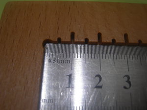

DSCN1970.JPG (3645 просмотров) <a class='original' href='./download/file.php?id=109318&mode=view' target=_blank>Загрузить оригинал (1014.34 КБ)</a>
Вопрос возвращается несколько в иной формулировке.
Теперь применяю фрезу d4 вместо d3.175.
Скорость подачи 1100-1200 мм/мин.
Заглубление 1мм.
Результат отличный - фрезу не отгибает.
НО!!!

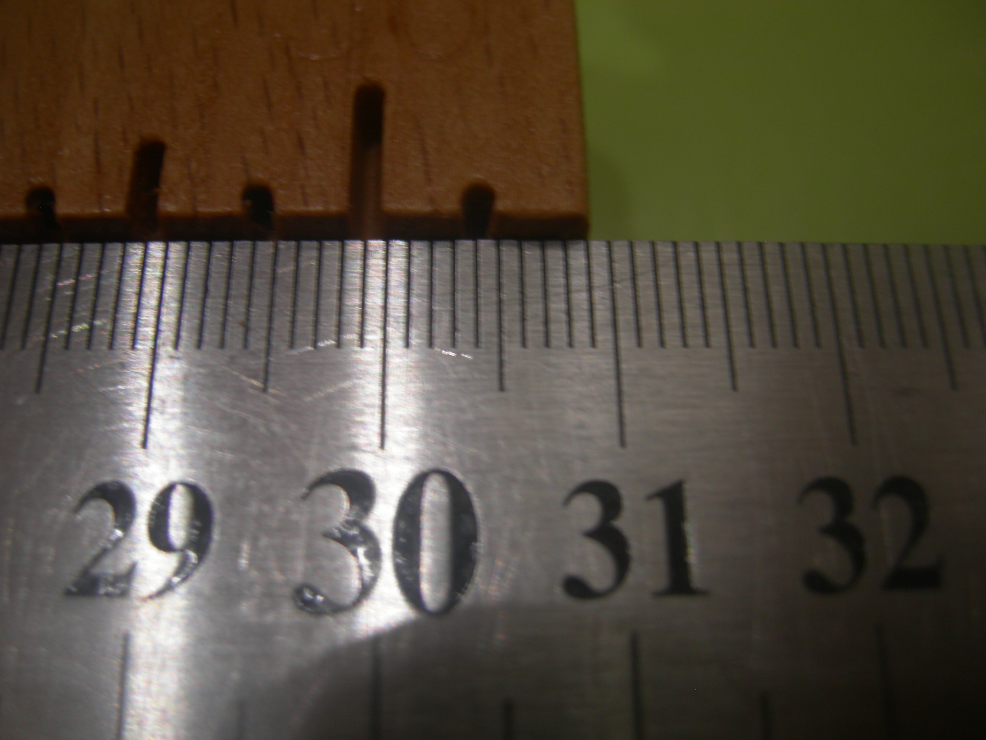

Накапливается смещение по оси Х - на 300мм ошибка 1 мм.
см.фото в начале и на 30 см.
Поменять на контроллере оси и эту ось на Z пустить или в механике что-то смотреть нужно?

это стабильно так происходит? на 600мм уходит на 2мм? если да - менять количество шагов на мм.
Линейку с палаты мер длинн и весов уснес? Похоже на китайскую линейку, с одной стороны миллиметры с другой дюймы.

Конечно можно, тебе нужно увеличить количество импульсов, а вот на сколько на глаз не понять, самый простой способ это взять электронный штангенциркуль, закрепить его на столе, а фрезой упереться в его движущуюся деталь, обнулить значение в штангенциркуле, а в программе выполнить движение например на 10 мм, 50 мм.
