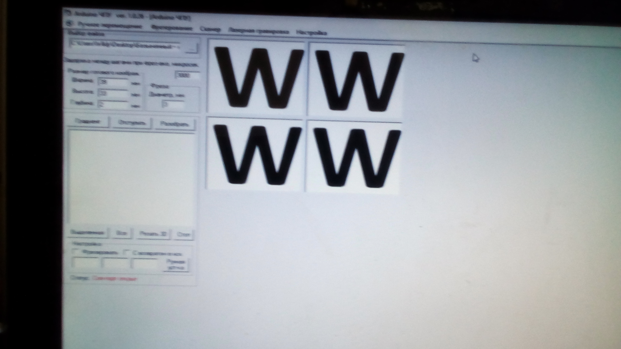

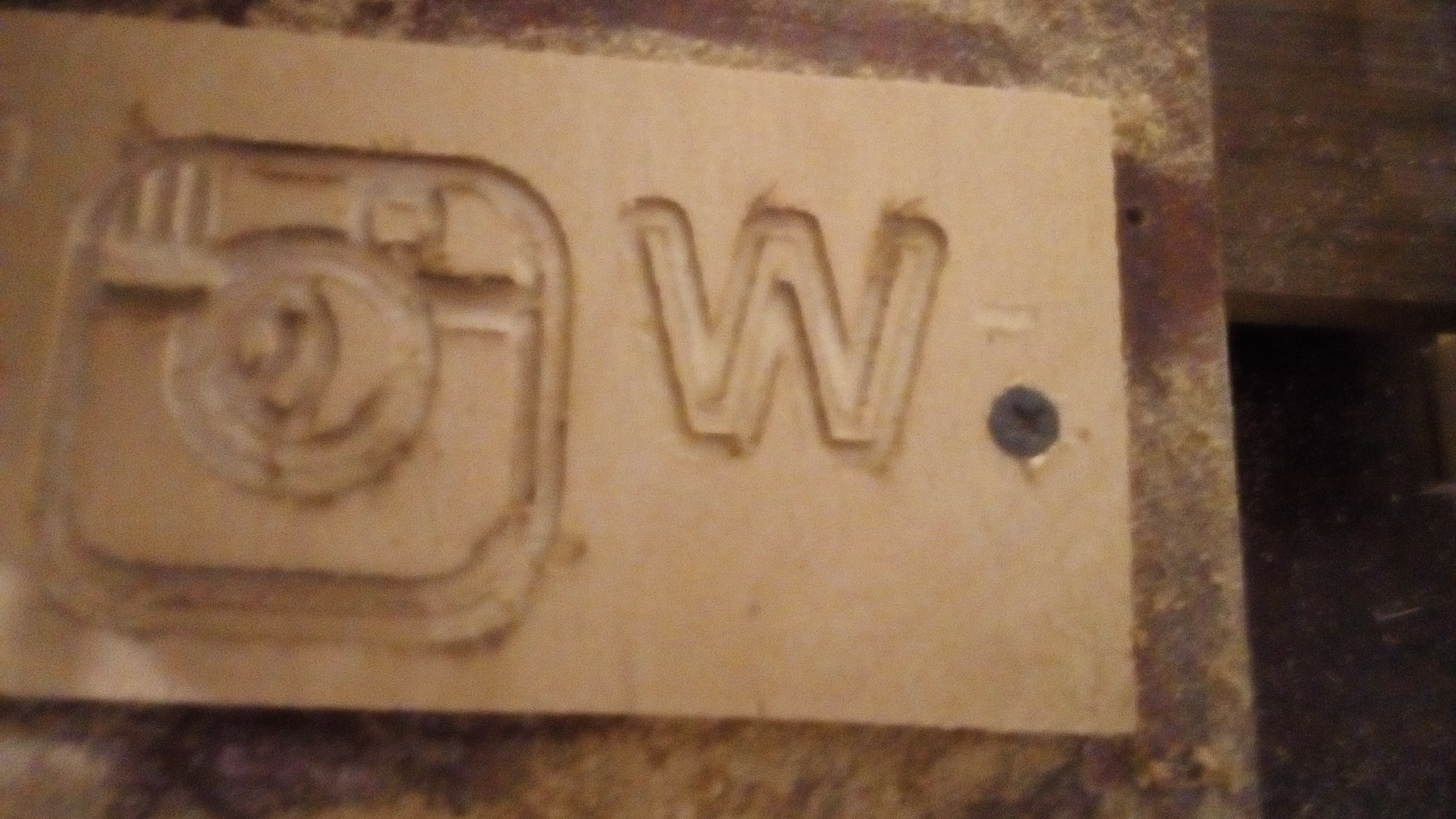

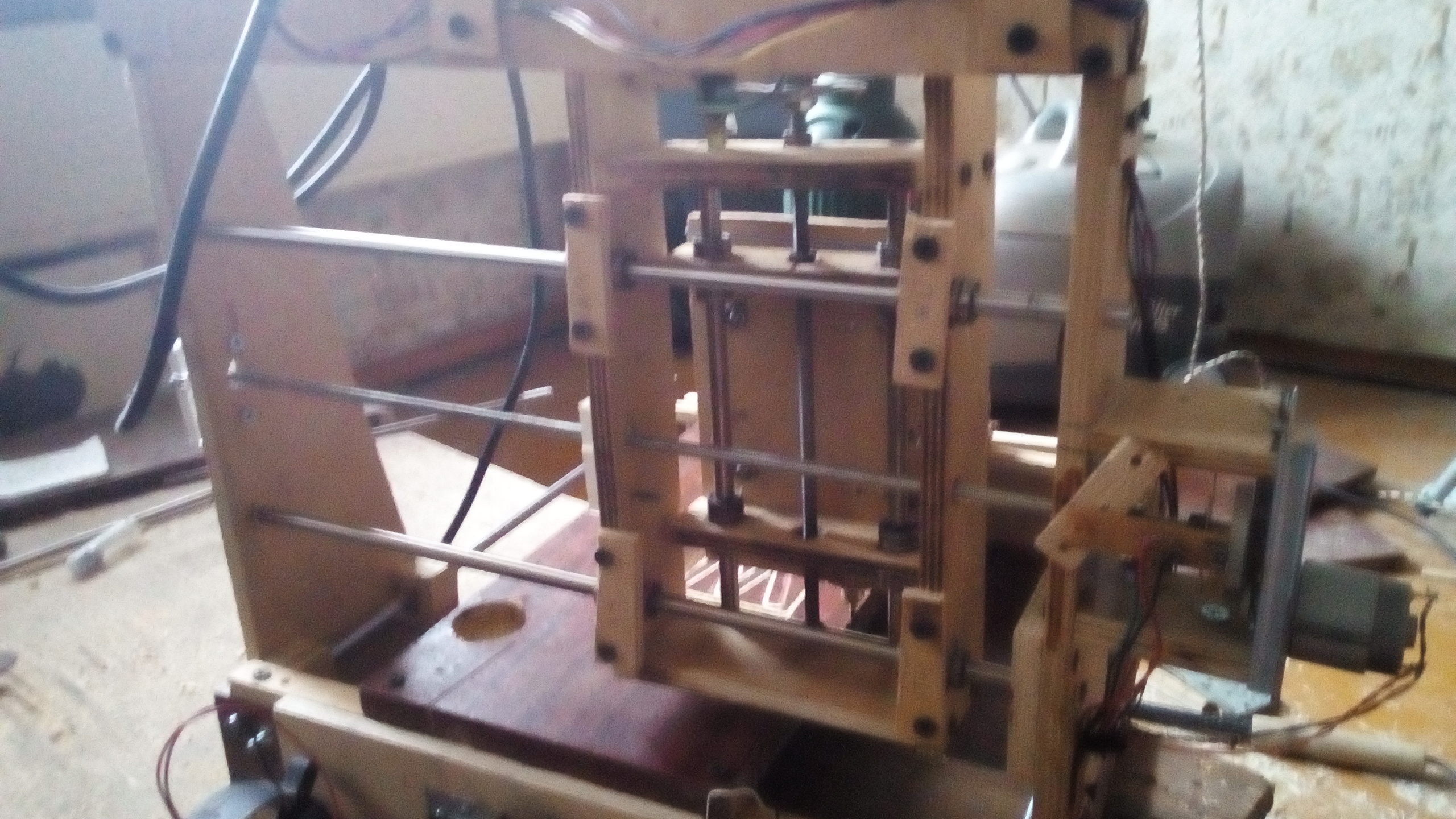

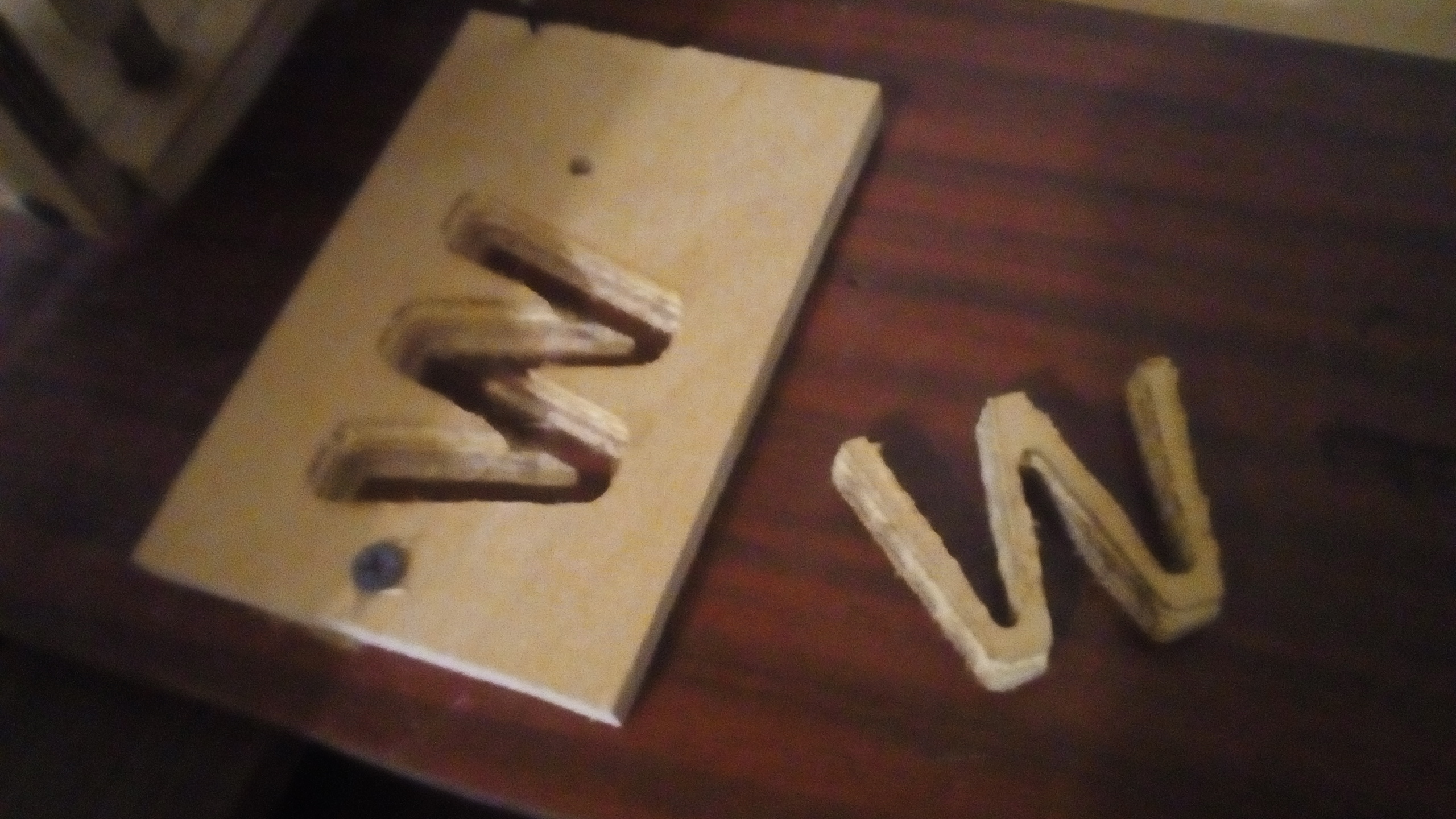

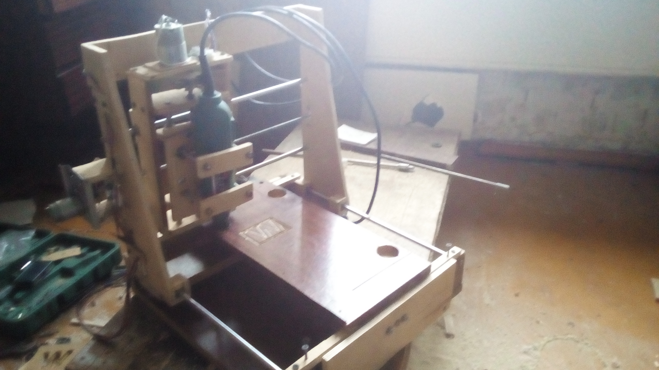

Всем доброго времени суток.
Наконец то закончен первый станочек из фанеры..

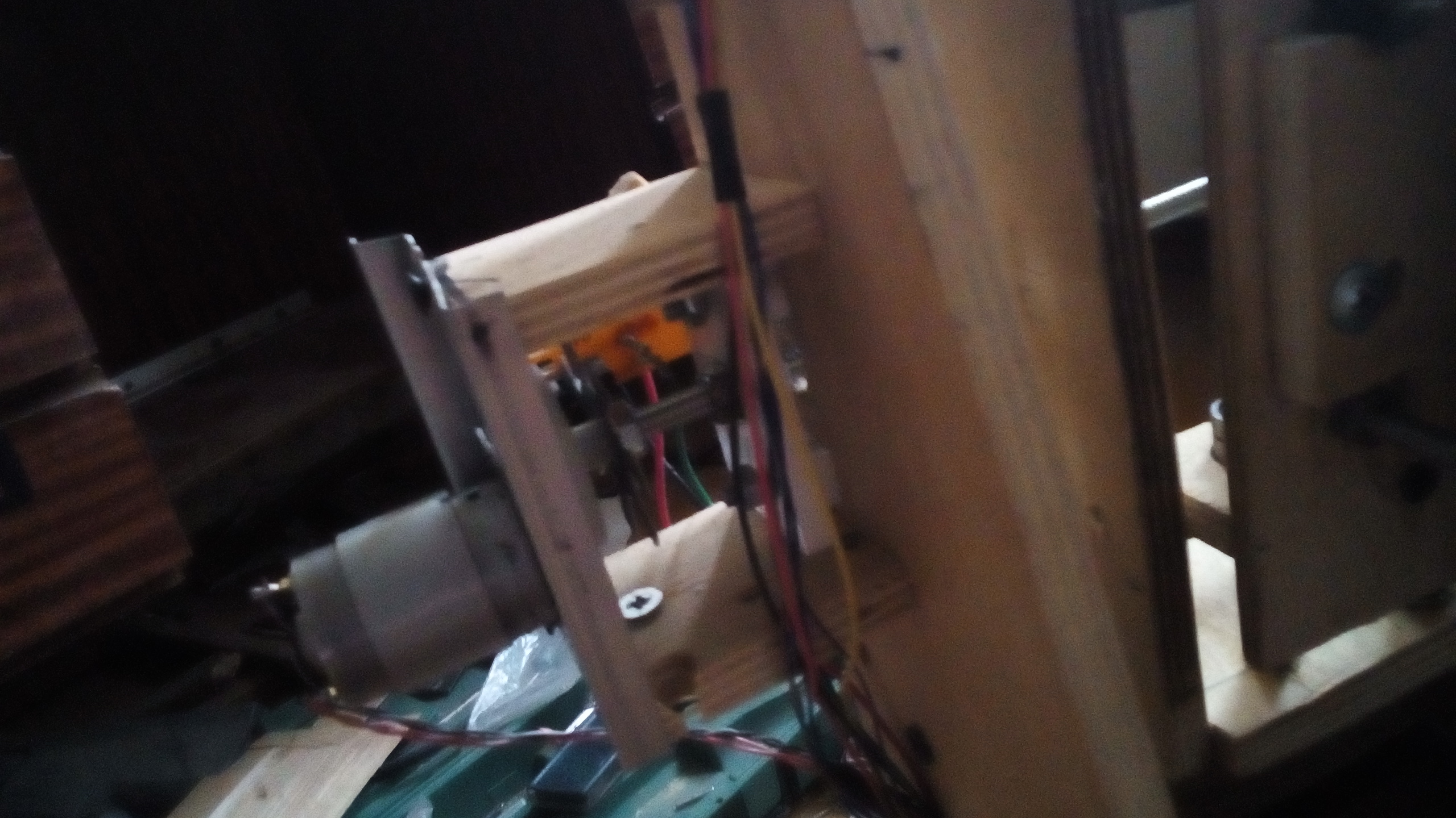

т.к. тратиться на шаговые двигатели не охото, было решено взять моторы постоянного тока из старых струйных принтеров. От туда же и направляющие и энкодеры..
Фото: Пришлось заказать на Ebay линейные подшипники внутренним диаметром 8 мм. (примерно 300 руб. 10 шт.) и подшипники качения внутренним диаметром 6 мм (также примерно 300 руб. за 10 штук).
Так же куплены две шпильки М6 длиной 1 м. (около 100 р. за метр.)

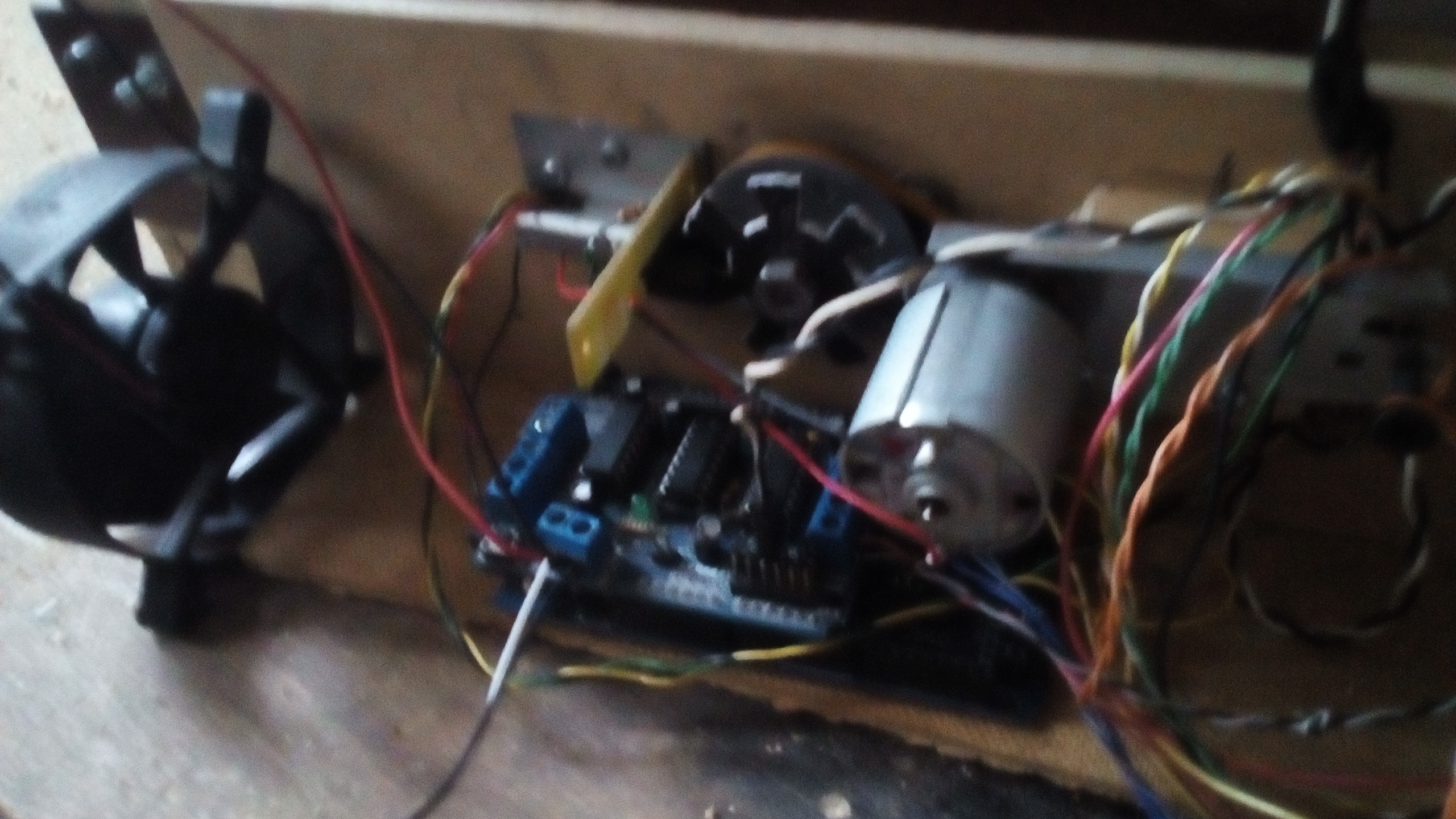

В качестве электроники выбрал ардуино мега (куплено в Ebay за 400 руб) + Плата расширения для управления моторами Motorhield v 1. (Цена 100 р.)
Фото:
Код для ардуины был взят с сайта: http://www.ecnc.ru, немного переделан для работы с моторами DC. С этого же сайта была взята и управляющая программа на ПК.
Видео работы станочка (Youtube): https://www.youtube.com/watch?v=j5dMaj5l2gk&t=21s
И гравировка самодельной фрезой из сверла: https://www.youtube.com/watch?v=3l74Qfh ... e=youtu.be
Еще фото: ...
Всё работает. Но конечно жесткость станка хромает.
Так же имеется вопрос: Может кто знает как научить ардуино обрабатывать G-код.?

Re: Самодельный станок ЧПУ на ардуино с DC моторами + энкоде
Как говориться "из говна и палок"!
Ни в коей мере не осуждаю, и не насмехаюсь.
Все начинается с малого.
легкое удивление вызвает, как на ардуине умудрились сервопетлю с энкодерами, по постоянному току сделать, если не сложно, киньте ссылочку на источник, просто из любопытства.
Совершенно верно!odekolon писал(а):Как говориться "из говна и палок"!
Задача стояла построить, чтоб работало! И, работает!
Над этим долго голову ломал. Было прочитано довольно много инфы, и в итоге получилось.odekolon писал(а):как на ардуине умудрились сервопетлю с энкодерами, по постоянному току сделать
Сигналы с энкодеров идут на внешние прерывания ардуины (У Mega прерываний 6, потому и была выбрана именно она).
Код ардуины для работы с энкодероми и моторами получился такой:
наверное можно попытаться ваш код, привитнить к GRBL, но наверное будет трудновато....Wikly писал(а): Так же имеется вопрос: Может кто знает как научить ардуино обрабатывать G-код.?
поскольку ваша система регулирования получилось "вещь в себе" наверное проще будет поискать на помойках шаговые движки от принтеров и все-таки пойти по традиционному пути.
А самопальная сервосистема таит в себе множество поводных камней... аппаратных и программных.

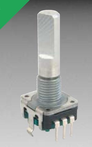

Подскажите знающие люди, если на шпильки (ну или на моторы) прикрутить механические энкодеры типа таких:
как раз имеется три штуки.
Как они себя ведут? могут ли пропускать сигналы (шаги)?
- Почётный участник
- Сообщения: 2096
- Зарегистрирован: 17 июл 2015, 10:25
- Репутация: 310
- Настоящее имя: Константин
- Откуда: Балаково (Саратовская обл.)
- Контактная информация:
Работать будут, но износятся очень быстро.
- Сергей Саныч
- Мастер
- Сообщения: 8761
- Зарегистрирован: 30 май 2012, 14:20
- Репутация: 2858
- Откуда: Тюмень
На высокой скорости (выше 3-5 об/сек) у таких энкодеров появляется серьезный дребезг. И, да, надолго их не хватит. Ресурс около 30000 оборотов.

Понятно, в принципе так и думал. Буду искать оптические. Спасибо за подсказку.
