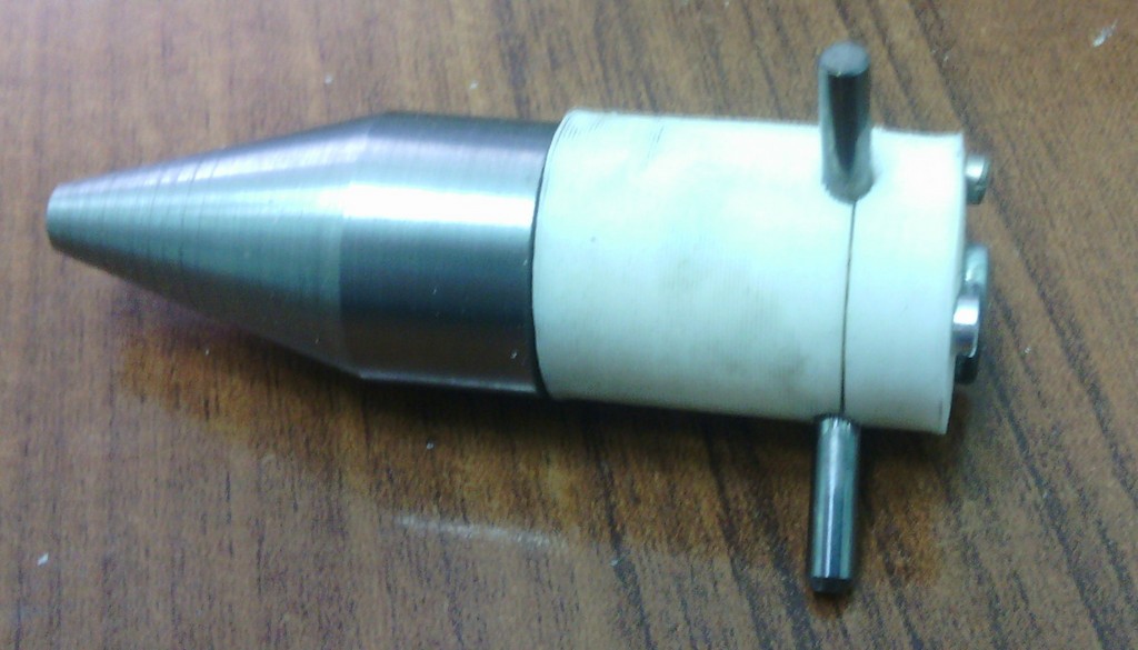

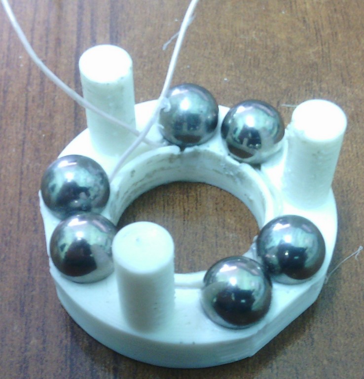

Для предполагаемой работы, понадобился датчик касания.
Естественно, конструкций полно, затруднения вызвало сверление отверстий в качельке. Думаю, ну как же четко просверлить..
С дрелью, к токарному станку лезть не хотелось - криво получится. Потом подумалось " а у меня 3д принтер есть!"
поискал модели, нашел это http://www.thingiverse.com/thing:1676040
загрузил, малость офигел от размеров, но решил не выпендриваться а распечатать

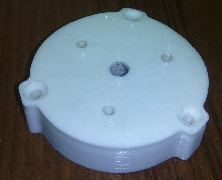

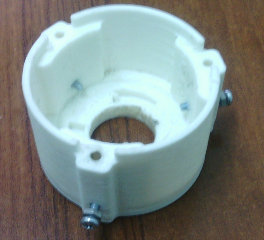

Верхняя крышка (4988 просмотров) <a class='original' href='./download/file.php?id=106921&mode=view' target=_blank>Загрузить оригинал (100.97 КБ)</a>
Верхняя крышка
Корпус (4988 просмотров) <a class='original' href='./download/file.php?id=106922&mode=view' target=_blank>Загрузить оригинал (106.01 КБ)</a>
Корпус

конус выточил на ЧПУ
Штыри сделал из обломков фрез 3.175

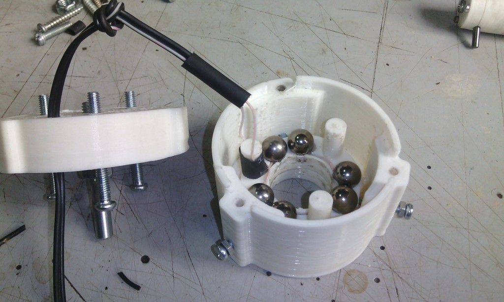

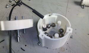

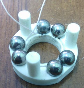

Платформа с шариками (4988 просмотров) <a class='original' href='./download/file.php?id=106924&mode=view' target=_blank>Загрузить оригинал (107.98 КБ)</a>
шарики приклеил китайскими соплями (термоклеем)

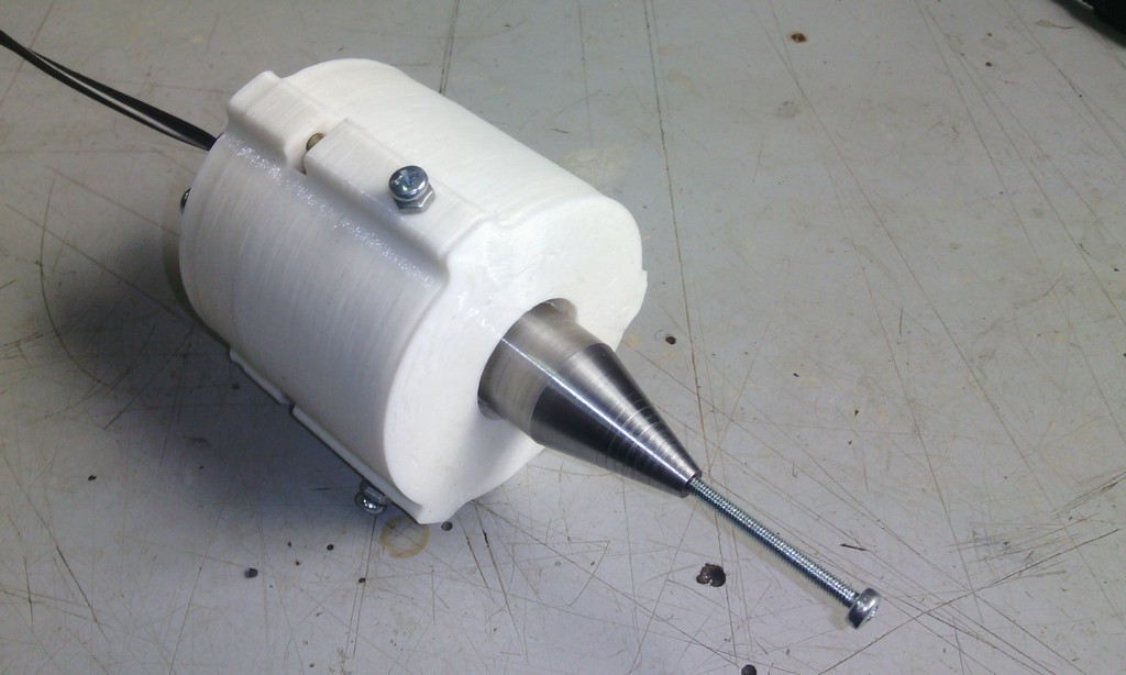

В процессе сборки (4988 просмотров) <a class='original' href='./download/file.php?id=106925&mode=view' target=_blank>Загрузить оригинал (125.91 КБ)</a>
В процессе сборки
Можно пробовать (4988 просмотров) <a class='original' href='./download/file.php?id=106926&mode=view' target=_blank>Загрузить оригинал (105.2 КБ)</a>
Можно пробовать
Конструкция позволяет отрегулировать платформу в нужном положении, после чего зафиксировать винтами.
Похоже это для компенсации некоторой "кривизны" деталей из под бытового 3Д принтера.
В понедельник, попробую к станку привинтить...

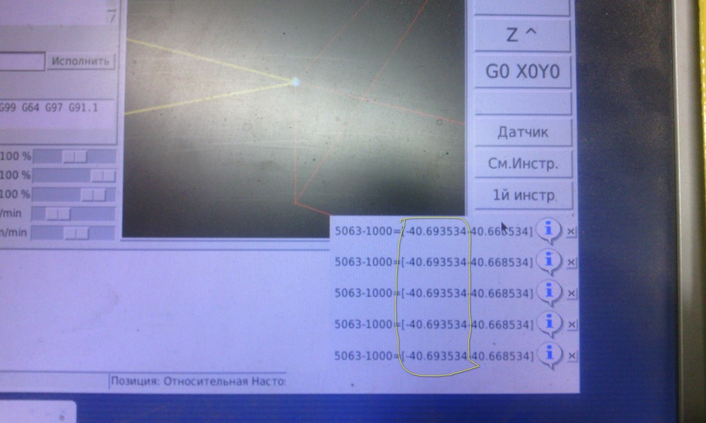

Добрый вечер, отчет по просьбам трудящихся :hehehe:
пружинку подобрал с третьего раза, первая была слишком мягкая и датчик дребезжал при переездах, вторя была слишком жесткая, датчик работал, но усилие срабатывания было около 500 г(как бы чего не сломать), потом подобрал подходящую, усилие стало приемлемым(наверное грамм 50)
Затестил на станке с LINUX CNC.
Тест выглядел так: переезд из точки смены инструмента в точку замера, замер, возврат в точку смены. Алгоритм такой, потому что лень было писать отдельную команду для экспериментов, а использовал мои стандартные процедуры измерения длины.
test_probe.jpg (4817 просмотров) <a class='original' href='./download/file.php?id=107389&mode=view' target=_blank>Загрузить оригинал (122.5 КБ)</a>
цветом выделены результаты пяти измерений подряд, поразительное совпадение, хотя, надо признать иногда были ошибки (меньше сотки) Ошибки я списываю на механическое несовершенство моего станка.
вот видео процесса одного измеренияhttps://www.youtube.com/watch?v=0uSkuoEVRR8
Вывод: для хоббийных станков, вполне себе датчик. Имеет право на жизнь и повторение.
