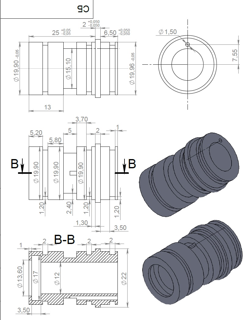

необходимо изготовить мелкие детальки из латуни. много.
Всем привет.
Нужны детальки из латуни(той что применяют для втулок скольжения).
В количестве 60 штук.
Допуски можно обсудить.

Здравствуйте. Для втулок скольжения нужна бронза. Или меднографитовый сплав. Чугун тоже годится. А латунь это халтура. Оптимально из браж9.

Или Zedex-100Kmogulenkov писал(а):Для втулок скольжения нужна бронза. Или меднографитовый сплав. Чугун тоже годится.

Или Капролон-Г

спасиб что поправили.mogulenkov писал(а):Здравствуйте. Для втулок скольжения нужна бронза. Или меднографитовый сплав. Чугун тоже годится. А латунь это халтура. Оптимально из браж9.
Можем изготовить. Если интиресно
Обсудим пишите на почту mogulenkov@bk.ru
все верно нужно мз бронзы. браж9 самое оно.

Zedex раза в 2 дороже бронзы, но легче раза в 4. Потому раньше Zedex выходил дешевше латуни или бронзы. А по антифрикциону он лучше бронзы

Зедекс хорош, но не везде можно его применить.
Старая добрая бронза будет всегда)), особенно где нагрев имеет место
