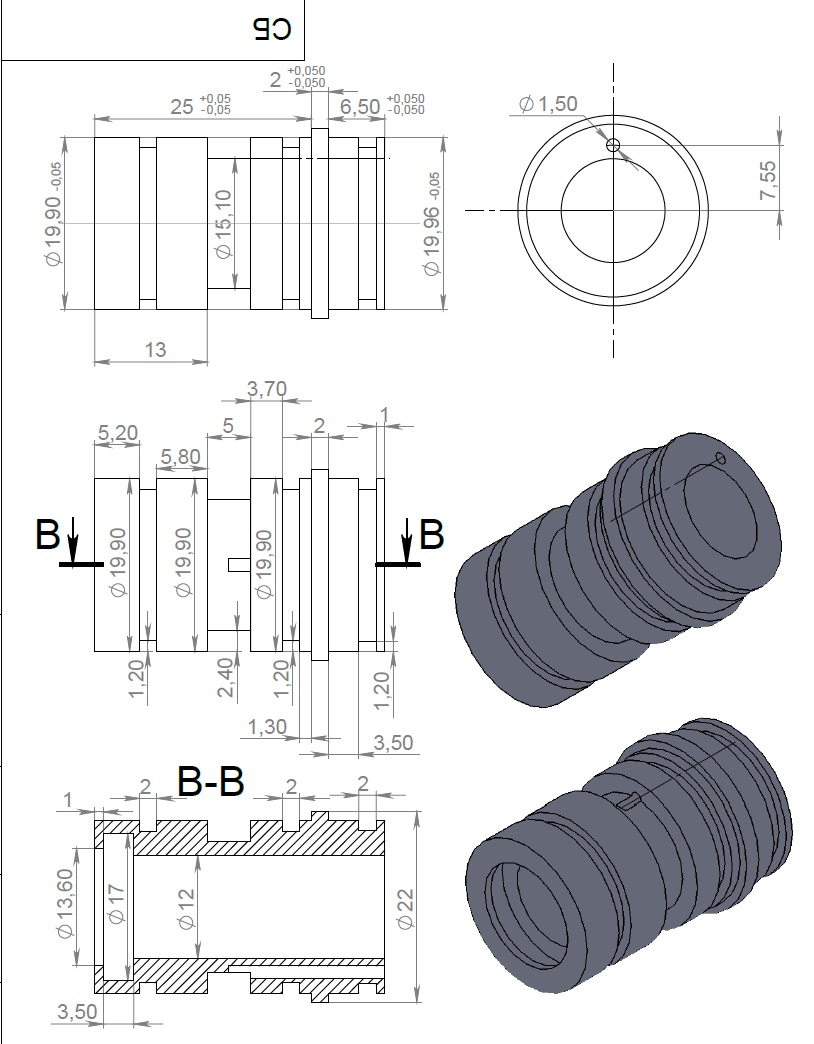

Всем привет.
Нужны детальки из латуни(той что применяют для втулок скольжения).
В количестве 60 штук.
Допуски можно обсудить.
втулка для 5 ствольного цилиндра.jpg (2859 просмотров) <a class='original' href='./download/file.php?id=106882&mode=view' target=_blank>Загрузить оригинал (166.92 КБ)</a>
втулка для 5 ствольного цилиндра.PDF

Здравствуйте. Для втулок скольжения нужна бронза. Или меднографитовый сплав. Чугун тоже годится. А латунь это халтура. Оптимально из браж9.

mogulenkov писал(а):Для втулок скольжения нужна бронза. Или меднографитовый сплав. Чугун тоже годится.
Или Zedex-100K
Re: необходимо изготовить мелкие детальки из латуни. много.
Или Капролон-Г

mogulenkov писал(а):Здравствуйте. Для втулок скольжения нужна бронза. Или меднографитовый сплав. Чугун тоже годится. А латунь это халтура. Оптимально из браж9.
Можем изготовить. Если интиресно
Обсудим пишите на почту mogulenkov@bk.ru
спасиб что поправили.
все верно нужно мз бронзы. браж9 самое оно.
завтро на почту напишу.
Zedex раза в 2 дороже бронзы, но легче раза в 4. Потому раньше Zedex выходил дешевше латуни или бронзы. А по антифрикциону он лучше бронзы ;)
Сообщение TAV »
Зедекс хорош, но не везде можно его применить.
Старая добрая бронза будет всегда)), особенно где нагрев имеет место
