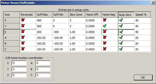

Здравствуйте! Подскажите с настройкой концевиков Home. В переведенной инструкции на просторах инета, об этом ровным счетом ничего не сказано, а с английским не важно. У меня ось Y, возвращается к концевику Home, но отсчет, если от этого концевика ехать обратно, идет в минус. На осях Z и X отсчет идет в плюс, но но когда жмешь захоумится, они едут хоумится в противоположном направлении. Где задается сторона нахождения концевиков и как это сделать, почему ось Y у меня идет в отрицательном направлении от концевика Home?

Config -> Homing and Limits как то так пункт меню называется.

Добрый день, как уже правильно подсказали, направление поиска домашнего положения можно изменить в Config -> Homing/Limits ->
В строке Y axis ставьте галочку Home Neg (точнее инвертируйте значение, если галочка то крестик и наоборот).
p.s. Будьте внимательны. Если у Вас на станке два винта по оси Y и вторая ось подключена как ось A, то в ней также нужно поставить галочку.
p.p.s. В этой же табличке указывается рабочее поле станка. Т.е. Soft Min у вас 0, Soft Max - максимальное положение, в котором, по вашему мнению должен останавливаться станок.
Таким образом в начале координат вы выставите ноль по датчикам, а с другой стороны ограничите программно.
Еще пара важных моментов: порядок и поиск домашнего положения задается скриптом, если нужно изменить - пишите покажу.
Ограничение рабочего поля работает когда включена кнопка Soft Limits (горит зеленым), которая находится чуть правее Go to Zero.

enderukov писал(а):порядок и поиск домашнего положения задается скриптом, если нужно изменить - пишите покажу.
Можно просто в том же окне, куда вносятся размеры ограничений осей, снизу проставить цифры 1,2,3 итд вместо нолей (они там по умолчанию) , которые обеспечат порядок поиска датчиков в соответствии с заданным порядковым номером .
Нижние 6-ть полей
