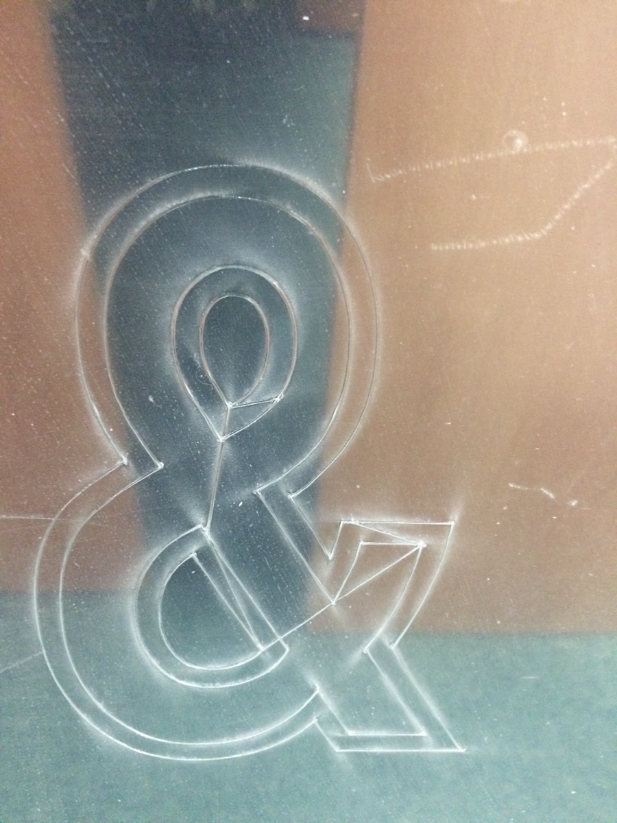

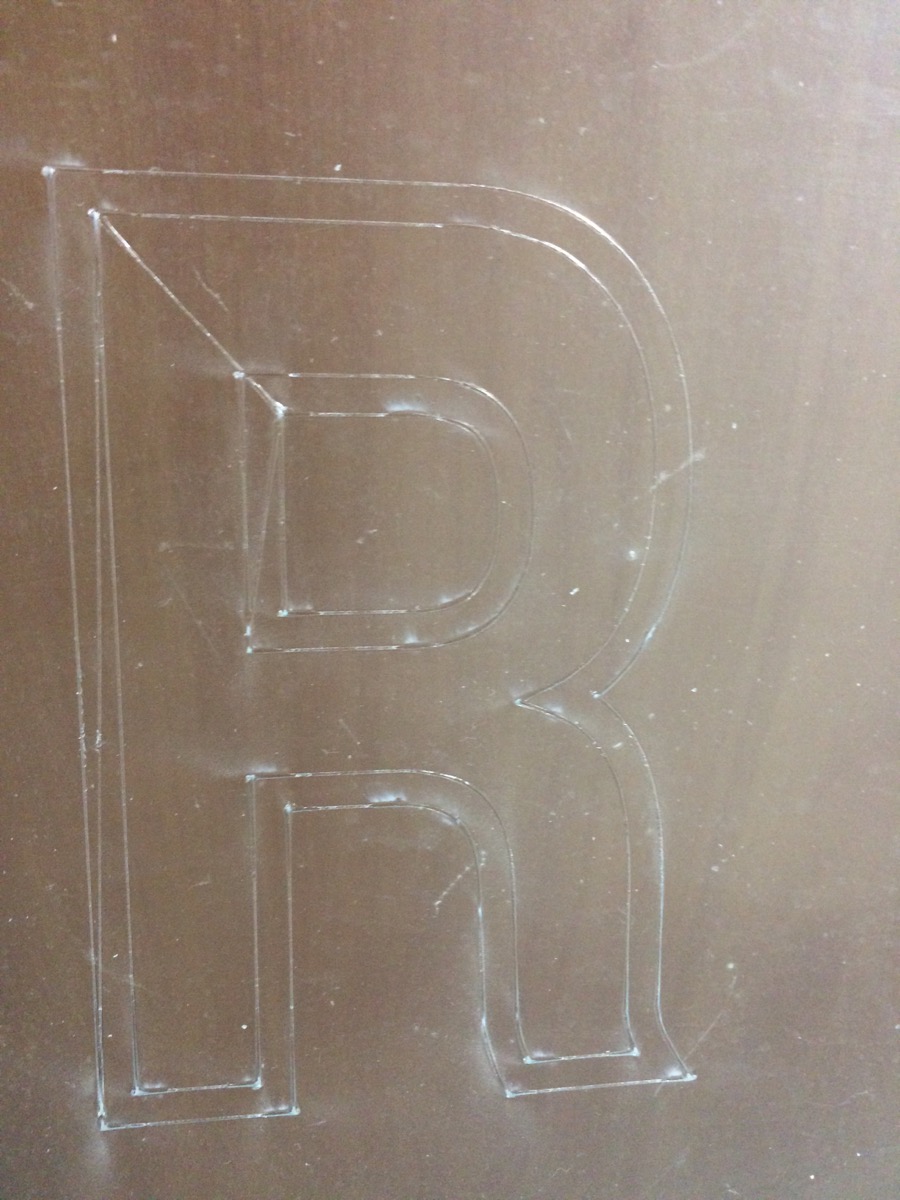

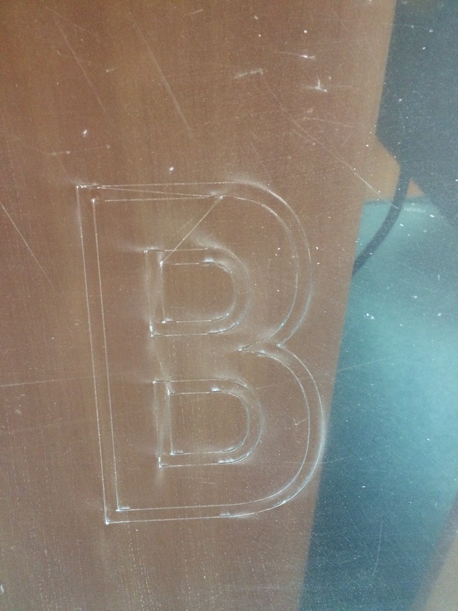

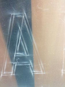

В общем такой вопрос. Хотел сделать вывеску из акрила, набрал текст в кореле, оставил абрис, перевел в кривые, начал резать, всё вроде ок. Но в некоторых буквах гравер прорезал лишние линии, непонятно почему.
Кто сталкивался с подобным? Что делать?

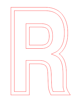

Евгений+++ писал(а):не видя текста сложно понять какие лишние.
вот то, что было в кореле.
так косячит только при векторной резке

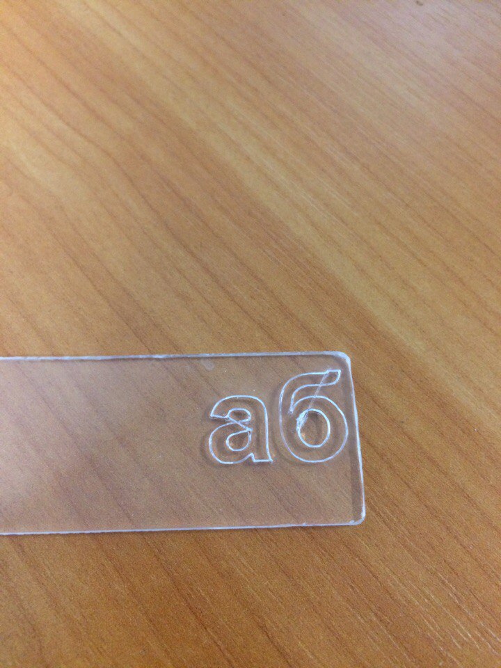

К слову, попробывал обычным шрифтом Arial на мелком кусочке акрила простестить, без перевода в кривые. Вот что вышло

в смысле сюда выложить посмотреть. Сейчас попробую погадать телепатически: между буквами лишних прорезов нет, они есть только в пределах одной буквы. Предположу, что при переводе в кривые редактор объединяет вектора по буквам - т.е. каждая буква становится сборной кривой из нескольких, между собой не соединенных, и станок такое не прожевывает. Попробуйте разбить все дальше, чтобы одна кривая соответствовала одному замкнутому контуру.
инкскейп делает именно так. Для примера, буква сразу после преобразования, одна кривая:
после разбиения контуров, две кривые:
lettertest.svg
(3.05 КБ) 506 скачиваний

я не про замкнутость контуров, а про их объединение. Вероятно, станок считает, что одна кривая - это по-любому один "росчерк пера", рез без выключения лазера, хотя вообще в терминах редактора это совершенно не обязательно.

В общем, спасибо, помогли =)
Просто выделил необходимое и нажал "разъединить".
