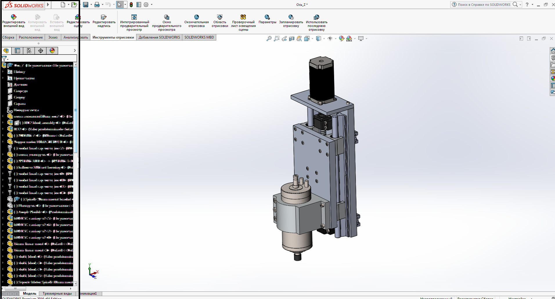

Представляю на обозрение Вашему вниманию мой (2-й) фрезерный станочек.
И так коротко о главном.Имею на руках (или уже в пути из поднебесной) следующие комплектующие.
Валы на опоре SBR 20 длинной 1000мм 2шт + каретки к ним SBR20UU в наличие 16 шт(Даже не спрашивайте как так вышло :hehehe: )
Валы на опоре SBR 16 длинной 350мм + 4 каретки SBR16UU
Рельсы MGN15 1000 мм 2шт + 4 каретки MGN15H
ШВП - SFU1605 350мм+гайка
ШВП SFU1605 1000мм+гайка
Зубчатая рейка 20*20*1000мм М1 + звездочка 17 зубьев.
Ну моторы nema 23 112мм 4,2 А

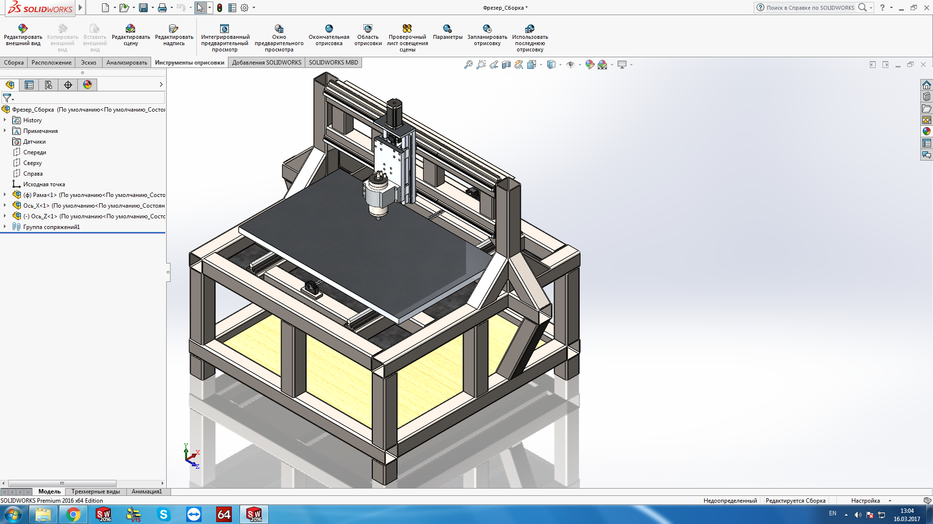

И так о раме станка. Планирую ее делать с профильной трубы 80*80*4мм

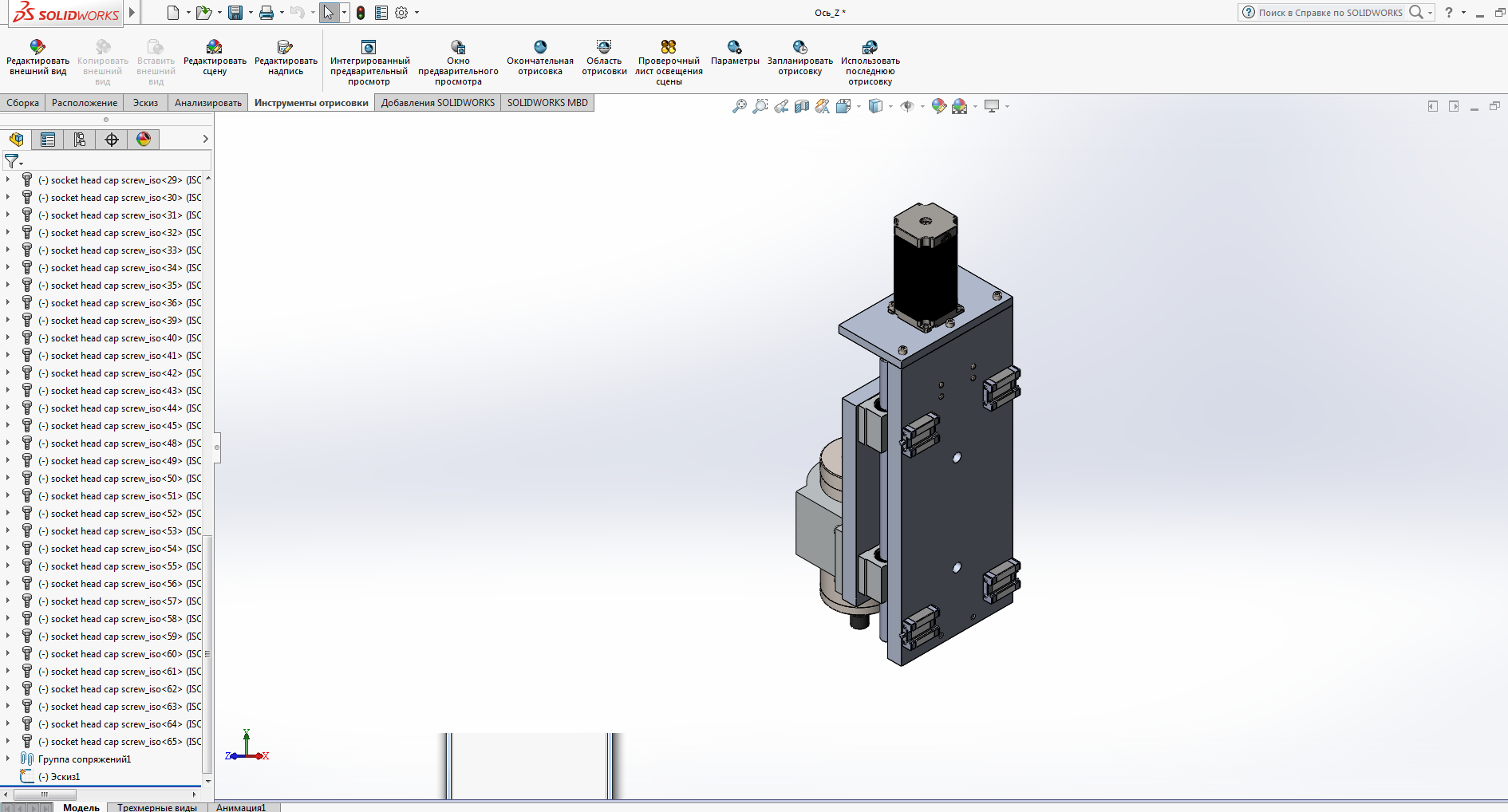

Ось Z будет выполнена из алюминиевой плиты 20мм Ось X Выполнена из трубы 80*80*4 Ось Y хотя это не ось а вся рама :hehehe: выполнена так же из трубы 80*80*4мм Как видно из картинок модели весь станок должен получится более менее жестким,т.к. передвижной только портал.
По поводе мозгов еще не думал,но шпиндель думаю не менее 1,5 кв.
В общем жду советов что оставить так а что переделать))

Сварка?

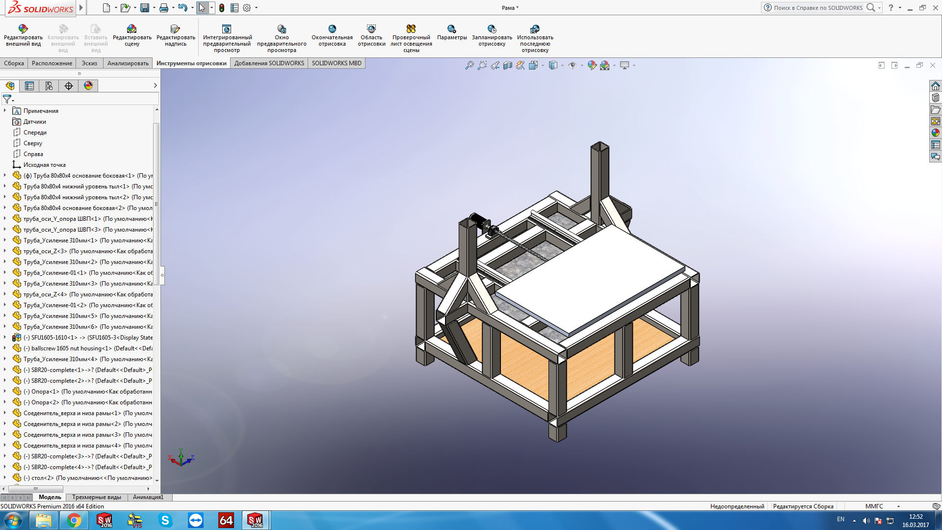

Рама будет целиком сварная ?
как будут крепиться колонны портала?
Если все на сварку то как будешь регулировать перпендикулярность столу ?

Предварительно целиком сварная.
Модель еще на 100% не готова,собственно создал я тут тему как раз для того что бы услышать как это более верно сделать))

Попробуй предусмотреть в конструкции болтовое соединение рамы и стоек портала. Тогда сможешь отъюстировать геометрию при сборке.

Вы точно сможете запилить и приварить весь профиль так как начертили? Отжигать станину судя по всему не планируете?

Нет болтовое соединение это не есть хорошо (опыт первого станочка)

Отжиг не предусматриваю пока что,т.к. нет возможности его сделать.
Общался с "нашими" сварщиками которые будут мне помогать варить,сказали что как два пальца....и усЁ буде ровно))) есть ровный сварочный стол и не один.

ой ой... я не верю таким заявлениям. Может лучше из конструкционного профиля станину сделать?

ИМХО это зло.
Какие злые станки выпускал весь советский союз :) настолько злыми,что за ними до сих пор охотятся и восстанавливают.
А вот то что сварщики сказали... ну мягко говоря не верь, лучше проверь по уровню и линейке. Ну очень сомневаюсь ,что смогут сварить такую раму и выдержать при этом 90 градусов углы.

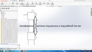

А в обще если сварщики и немного облажаются ,то планировал их косяк исправить шлифоваными пластинами на которые будет крепится направляйки.

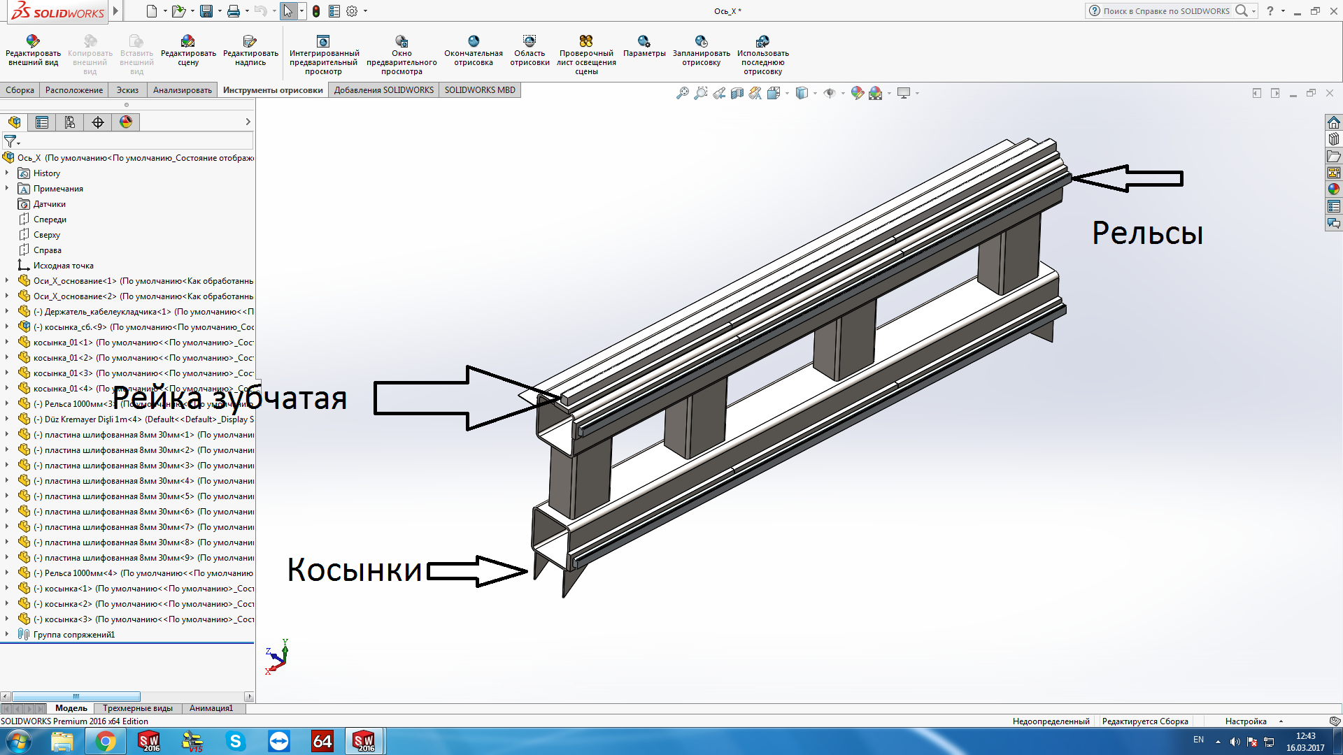

напишите пожалуйста габариты стола . и расстояние между направляющими его
maljuk86
Сообщения: 99
Зарегистрирован: 27 июн 2016, 08:09
Репутация: 3
Re: [Фрезер] по [дерево,легкий метал] [900*600мм]
Сообщение maljuk86 »
Taganrog писал(а):напишите пожалуйста габариты стола . и расстояние между направляющими его
Сам стол 950*600
Расстояние между направляющими 580 мм
