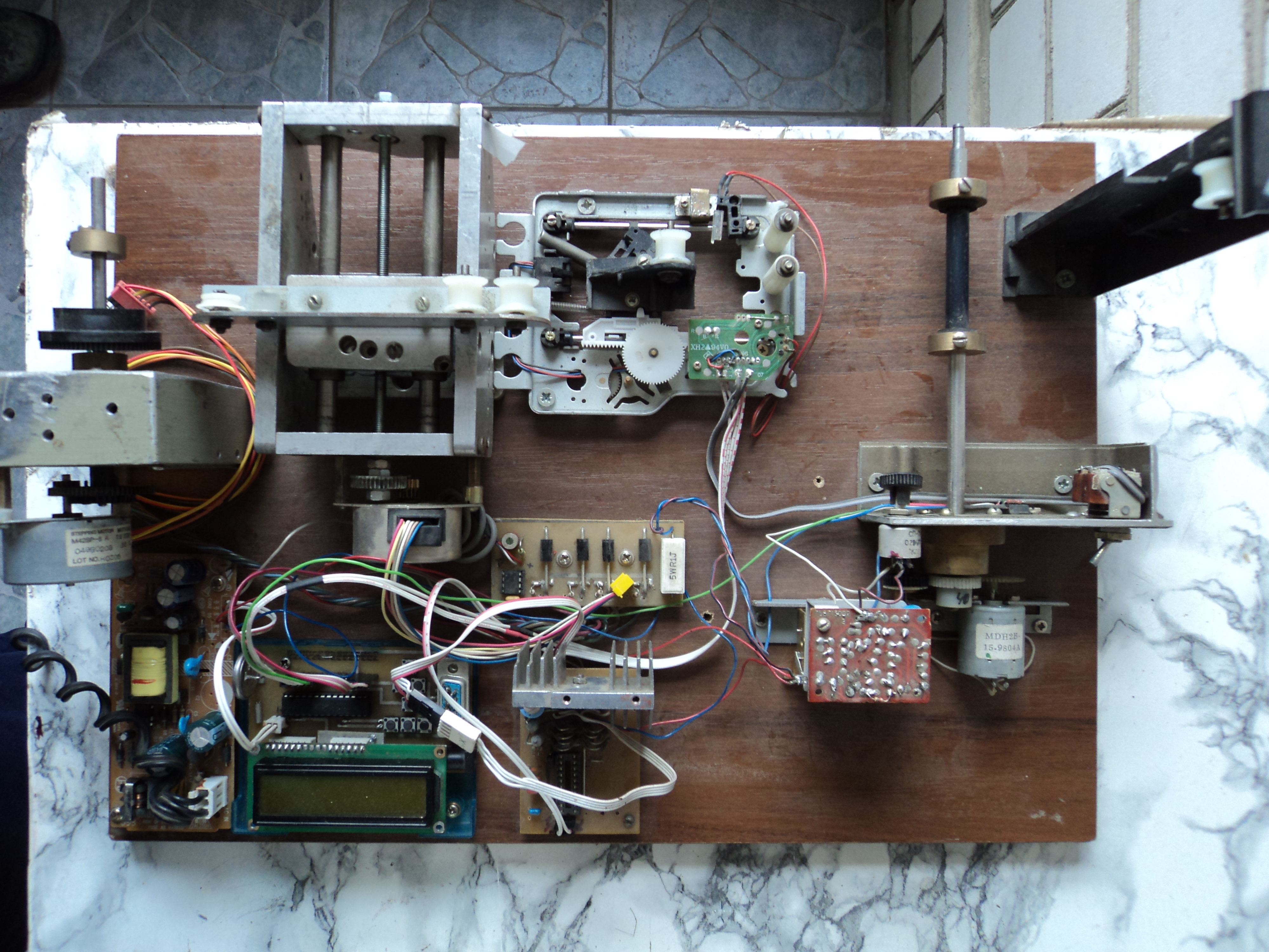

Мощность двигателя зависит от диаметра провода. Я делал себе такой станок. Сначала сделал на обычном движке (коллекторном) но потом пришлось поставить на намотку шаговый двигатель. Сразу решился вопрос о количестве витков и регулировке шага укладчика. Ставил станок и уходил. Приходил а намотка окончена (15000 витков dпр=0,07мм). Кроме этого необходимо решать вопрос о натяжении провода (решается как раз коллекторным двигателем).

Коллекторный двигатель необходимо ставить на торможение (на ось катушки с которой сматывается провод).

В качестве двигателя натяжения (торможения) я использовал обычный двигатель вроде бы от видеомагнитофона (двигатель подвода ленты). А регулятор для него использовал из кассетного магнитофона (стабилизатор оборотов).
DSC05300.JPG (7190 просмотров) <a class='original' href='./download/file.php?id=105604&sid=2f6458c2b230ef3ad1259225b632ef20&mode=view' target=_blank>Загрузить оригинал (4.24 МБ)</a>

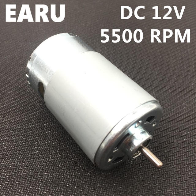

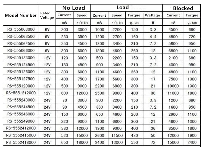

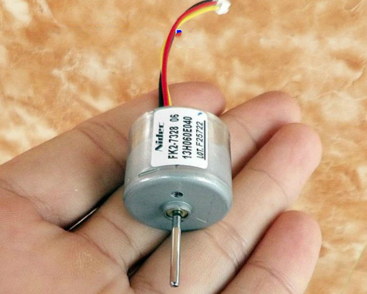

Здравствуйте. Посидел, полистал всем известный китайский магазин в поисках подходящей модели двигателя для вращения сердечника будущей катушки. Теперь хочу спросить, подойдёт ли данный двигатель для этой цели? Всё-таки решил для намотки использовать ДПТ, потому что и код, и датчики для энкодера имеются.
Добавлю ссылку на сам товар: https://ru.aliexpress.com/item/Free-Shi ... 78833e9ed6

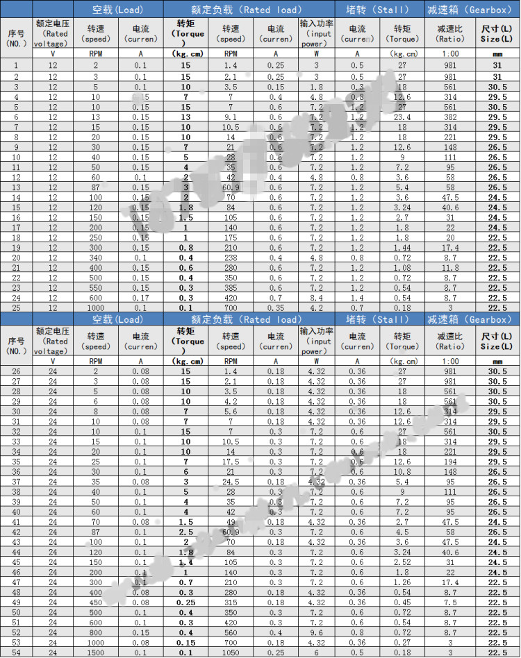

Я так понял, в качестве двигателя натяжения, можно использовать ДПТ с небольшой мощностью? Подойдёт такая модель или всё-таки нужно что-то помощнее?

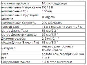

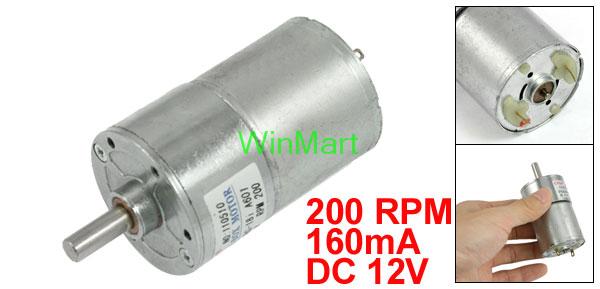

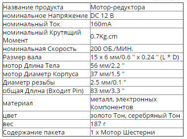

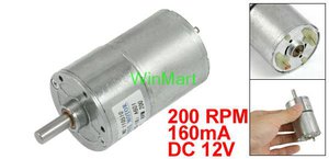

Может для моей цели лучше подойдёт двигатель со встроенным редуктором такого типа?
Ссылка на товар: https://ru.aliexpress.com/item/DC-12V-1 ... 6b4f7361c3

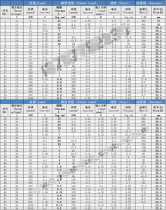

Ещё у китайцев есть двигатели со встроенным редуктором с такими параметрами:
