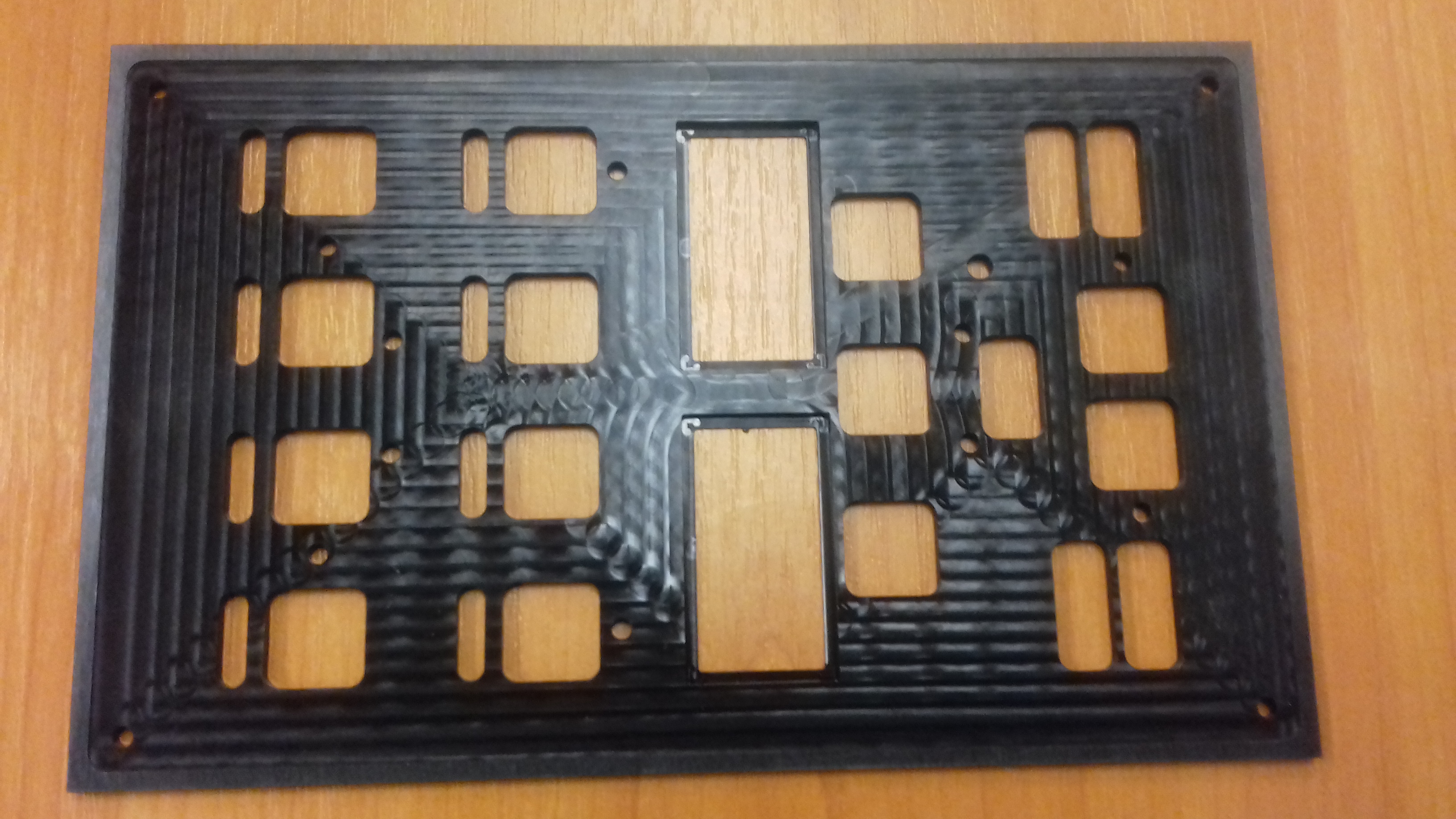

Подскажите, пожалуйста, готовые станки подходящие для "пиления" таких панелей:
20170302_175149.jpg (7975 просмотров) <a class='original' href='./download/file.php?id=104835&mode=view' target=_blank>Загрузить оригинал (2.1 МБ)</a>
Обрабатываемый материал Д16Т (или более мягкий алюминий), акрил/поликарбонат/"оргстекло".
Рабочая зона 300(400)х400(500)х200 мм.
Точность 0.4 (лучше - выше). И повторяемость "хорошую" (то есть жесткость станка?).
Хорошо бы с (возможностью) 4-й осью.
Бюджет в районе 200 т.р. (покупается для организации).
Основная задача - переложить "фрезерный аутсорсинг" на свои плечи, чтобы качественнее, быстрее, дешевле(?), мобильнее было.
Спасибо!

cncmybox писал(а):Обрабатываемый материал Д16Т (или более мягкий алюминий), акрил/поликарбонат/"оргстекло".
Где-то от полутонны-тонны начинайте смотреть...
Просто забыть. Забыть и всё.

cncmybox писал(а):чтобы качественнее, быстрее, дешевле
За 200 тыров станок сможет объединить только две из трех желаемых характеристик. "Быстро" придется исключить.

Полутонна-тонна это масса станка? А конкретные экземпляры можете подсказать? :)
Ну и бюджет, уточню, "от 200, но не за миллион".
По поводу цветных кружочков "два из трёх", конечно, в курсе. Ориентироваться будем на "качественно" с чередованием двух других вариантов :)
Бди! (с) Козьма Прутков
Сообщения: 5886
Re: Помогите!!!!Хочу купить станок!!!!!
Тонна - масса. Больше - лучше.
За 200тыр боюсь только один кружочек светит, за миллион может и два, дальше может и три можно будет взять.... как знать.
Нет, конкретных не подскажу.
Но вопрос быстрой качественной и недорогой фрезеровки по такому полю "с кондачка" не решить.

ну вроде как графоподобные-фрезерягины станки такое могут. MGG такой сделал. думаю, тыщ в 400 можно уложиться, если покупать.

donvictorio писал(а):ну вроде как графоподобные-фрезерягины станки такое могут. MGG такой сделал. думаю, тыщ в 400 можно уложиться, если покупать.
Это ближе к реалиям. Только надо, мне кажется, умерить аппетит по оси Z немного. Ход 200мм либо усложнит, либо ослабит конструкцию.
Неа, в 400 даже в себестоимость не уложиться. Причем без излишеств. И то Z у меня не попадает в условия.

MGG писал(а): Неа, в 400 даже в себестоимость не уложиться. Причем без излишеств. И то Z у меня не попадает в условия.
Ок, с осью Z можно умерить аппетит до 100 мм.
Киньте ссылочко Ваш вариант (который дороже 400 получается). А еще лучше, хотя бы какие фирмы смотреть, предлагающие готовые решения.
Важно - приобрести качественный "инструмент", и в плане рабочих характеристик, и в плане надежной эксплуатации. Возможно, бюджет и удастся подогнать под определенный экземпляр. Учитывая, конечно, что нужно не промышленное решение (за миллионы, для потока), а, скажем, мелкосерийное, для отвязки от "аутсорса".

коллеги - точность автор указал 0.4 и стол 300х400
Любой китаец за 3.5 килобакса вполне потянет указанную задачу.
Не быстро, но потянет.
пысы вроде Фрезеряга озвучивал механику на малый свой станок в таких деньгах, даже дешевле. Ну плюс ещё 1килобакс на электронику простую.
Тогда результат будет совсем норм.

KingCut Y4 например

Подсказали вариант SUDA 5040. Подходящий? Ушел читать про них. Ещё смотрю Kamach, Zelder, TGM. Хотя, наверное, такой же "китай", что и SUDA
Буду сам с собой обсуждать.
Зелдер - мимо, есть проблемы с поставками (скажем так :hehehe: )
Kamach, судя по всему, что-то перелицованное, нигде под таким именем не встречается.
Попался еще Multicut. 500-я серия. Лучше чем SUDA?

Почитал эту тему http://www.cnc-club.ru/forum/viewtopic.php?f=147&t=7720
Склоняюсь к приобретению такой же модели станка (со шпинделем 2.2кВт). Смущает только наличие более дешевого аналога в виде http://infofrezer.ru/frezernye-stanki/xyz-6090.html Понять бы в чём разница.

cncmybox писал(а):Склоняюсь к приобретению такой же модели станка (со шпинделем 2.2кВт). Смущает только наличие более дешевого аналога в виде
Кроилово ведет к попадалову.
Если доблесть искать дешевле, не смотря на...
То смело берите.
В посте #15 вам предложили удачную машинку. С чугуниной и качественной сборкой. Сам такую юзаю, не пожалел ни грамма))

cncmybox писал(а): Росфрезер интересен, но при тех же параметрах дороже (хотя, я думал, что "подвижный стол" будет дешевле).
Дык, он даже веса в два раза больше имеет. Это косвенно говорит о некоторых преимуществах. Да и рельсы роликовые Hiwin RG тоже плюс не маленький. Так что параметры не "те же". Совсем.
По жесткости Z-Art TGM-0609 хуже росфрезеровского ARF09, не говоря уже о АМ06.

Про вес согласен, важная характеристика. А вот разницу между роликовыми HIWIN (на AM06) и не роликовыми HIWIN же (на TMG-0609) я почувствую только в цене (более чем в полтора раза выше), но не в условном "качестве" при моих требованиях. Как бы ни хорош был АМ06, сомневаюсь, что руководство согласится на такое капиталовложение.
А вот ARF09 стоит рассмотреть поближе. И что получится: базовая версия (очень близкая по цене к TMG-0609) предполагает шпиндель 1.5 (в отличии от 2.2), "отечественные" рельсовые направляющие (в отличии от уже HIWIN), рабочий стол из МДФ (в отличии от алюминия, хотя и спорное преимущество), и масса практически такая же. Если же брать "максимальную комплектацию" (по описанию сайта) то получим за чуть большую цену тот же TMG-0609 (и даже без преимущества в литой чугунной станине, её у ARF09 нет, как я вижу).
В общем, спорный вариант.
Повторюсь, вариант АМ06 лично мне нравится больше (и цвет интересный), но вряд ли он будет одобрен.
Не может быть, чтобы TMG-0609 был совсем уж плох (тем более, опираясь на опыт balamut в соответствующей теме).
