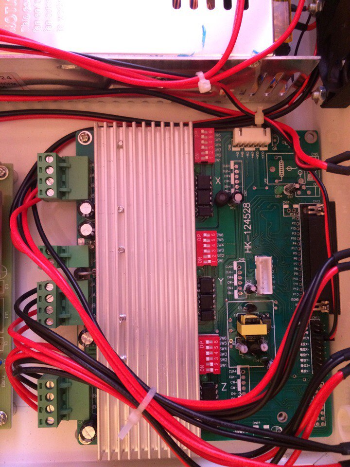

Добрый день . Уважаемые знатоки, помогите, пожалуйста, советом . Заказал из Китая станок . Пришел . Подключил. Все в mach3 прописал как написано в инструкции. Первый запуск и клинит все 3 шаговика . Нажимаю на стрелочки , звук идет а перемещение нет. Ну , думаю, сейчас послаблю гайки все пойдет .Не пошло(. Снял шаговик по Y , решил проверить как он себя поведет без присоединения к оси. Клинит, не хочет вращаться , дергается и жужжит. Что это за поражение , ума не приложу...Помогите , друзья .

Что за контроллер? Возможно шаги неправильно выставлены.

Контроллер TB6560 mach 3sn0wflake писал(а):Что за контроллер? Возможно шаги неправильно выставлены.
Если нужно могу скинуть рекомендуемые китайцем параметры .

Клинит это как?
при включении питания трудно провернуть? это так положено. Они находятся в режим удержания. Все дело в настройке шагов. Я бы китайцам в этом вопросе так не верил!

Re: HELP HELP HELP Клинит все 3 шаговика на китайце cnc 3020
кидай, посмотрим что там. у меня была похожая проблема, подзабыл правда в чем дело скорее всего шаги неправильно выставлены или переключатели микрошага.

Шаговики реагируют на клавиши ручного управления , жужжат , а движения по осям нет .tvv7-7-7 писал(а):Клинит это как?

Попробуй Acceleration поменять на 20, а на платку есть мануал?
или тут 3ий переключатель мне кажется не в том положении, попробуй все выключить.

ток проверьте.

Вы часом не из Новосиба? Просто у вас концовка ника "НСК". Если из Новосиба, могу оказать помощь на выезде.
Поставьте для начала в мотортутнинг для каждой оси скорость 1000 ускорение 50, если на шаговиках есть шильдики с максимально допустимым значением тока - то поставьте чуть ниже этого значения. Микрошаг для каждой оси 1/16 и чтобы ему соответствовало правильно рассчитанное число шагов на оборот
