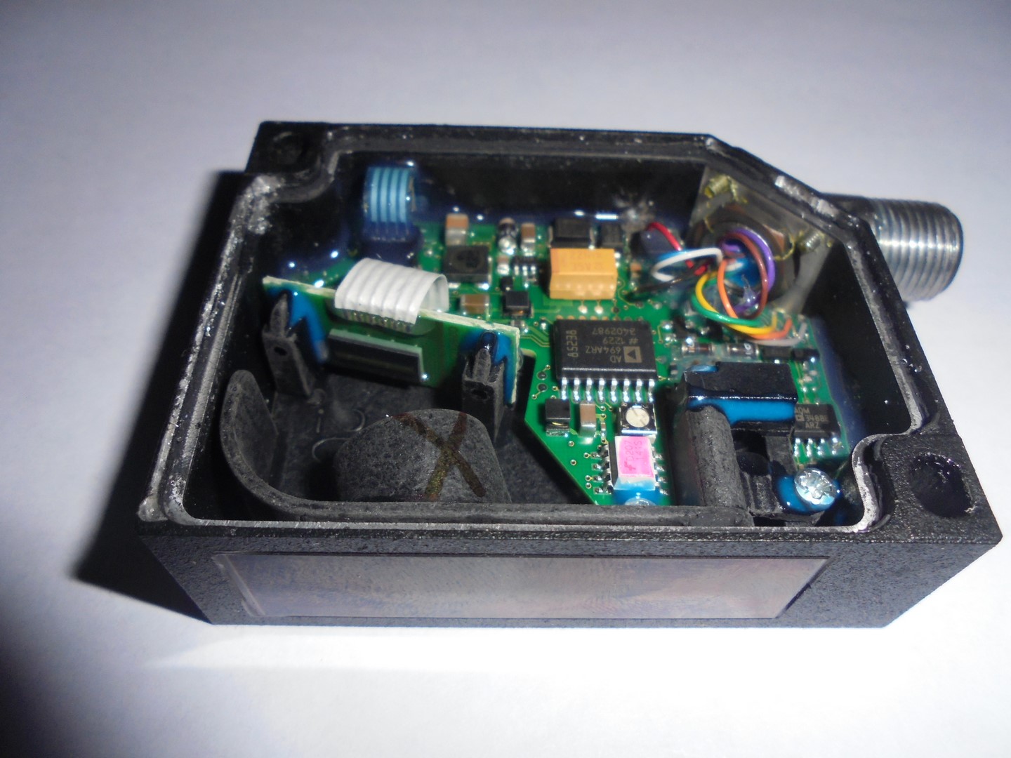

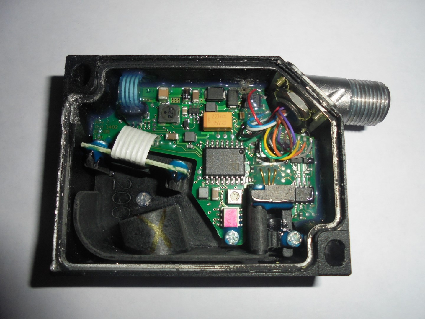

На евау был куплен за недорого триангулярный лазерный датчик. Продавался как новый. Подключили - нефурычит :pssdoff: Корпус у него из Ал, крышки все на клею. На фрезерном профрезеровал крышечку и вскрыл.
После прозвонки платы, выяснилось сдох входной дроссель питания. Поменяли и усе работает :roll:
Фото кишков:
Справа 3шт жирных латунных проводка - лазер. На пластике где крестик маркером - линза.
DSC04865 (Копировать).JPG (4239 просмотров) <a class='original' href='./download/file.php?id=103868&mode=view' target=_blank>Загрузить оригинал (293.23 КБ)</a>
DSC04861 (Копировать).JPG (4239 просмотров) <a class='original' href='./download/file.php?id=103866&mode=view' target=_blank>Загрузить оригинал (260.58 КБ)</a>

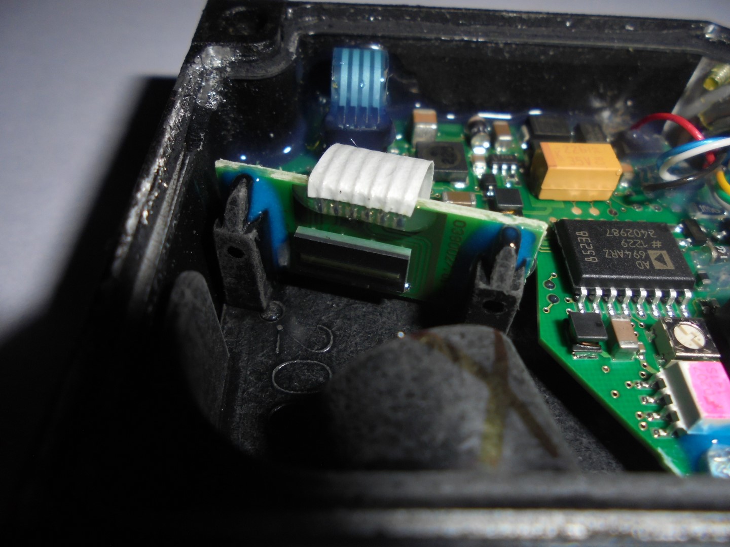

CCD линейка
DSC04862 (Копировать).JPG (4239 просмотров) <a class='original' href='./download/file.php?id=103867&mode=view' target=_blank>Загрузить оригинал (243.34 КБ)</a>

Интересно какое разрешение имеет линейка, для одного будущего проекта неспешно нашел на 128 точек, но вроде бывают и больше :-)
Re: Ремонт триангулярного датчика optoNCDT 1302
Маркировки не видать. Если интересно могу попробовать "по фотать" микроскопом ЮСБшным.
aftaev писал(а):Маркировки не видать. Если интересно могу попробовать "по фотать" микроскопом ЮСБшным.
Та не... не нужно :-)

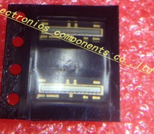

Ну там явно что-то другое, в этих датчиках что мне встречались использовались вот такие линейки:
Безымянный.jpg (4122 просмотра) <a class='original' href='./download/file.php?id=104037&mode=view' target=_blank>Загрузить оригинал (39.76 КБ)</a>
имели разрешение 1х128 или 1х256 точек.
Имеют очень маленький размер, ардуинщики часто используют модель линейки tsl1401, в проектах робота, который следует по линии.

В разобранном датчике мы проц не нашли, возможно он снизу. И схема похоже на аналоговую. Вкл/выкл лазера отдельная схема, выход 0-10в или 4-20мА стоит специальная микруха.

Сейчас на алиекспрессе нашел TSL1406R у которого 768х1 точек, за 2000 рублей :-) с такими ценами можно уже и свой высоко-точный датчик сделать недорого :-)

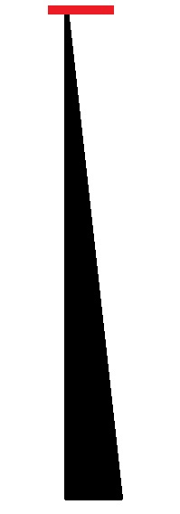

Интересно, а если распечатать на пластике\пленке линейку можно ли линейный энкодер сляпать?
Милая, ты услышь меня
tooshka писал(а): Интересно, а если распечатать на пластике\пленке линейку можно ли линейный энкодер сляпать?
Можно, например сделать так:
Красная полоска, это линейка.
