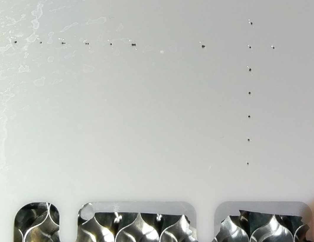

Китаец криво режет. Особенно это видно на окружностях: начинает в одном месте, а останавливается со смещением. Провел тест стрельбы по точкам вверх\вниз, видно, что ось по X гуляет. При удержании моторов, пробовал пошевелить ось рукой влево-вправо - не поддается. Как определить в ччем проблема, что смотреть и как выявить причину люфта?
На фото все видно (в фулсайзе особенно)

Если в механике люфты обнаружить не удалось, проверь надёжность крепления оптики ( зеркал и линзы). Как то раз помню тоже полдня потеряли, выискивая непонятные искажения луча, оказалось линза в головке ослабла и болталась.

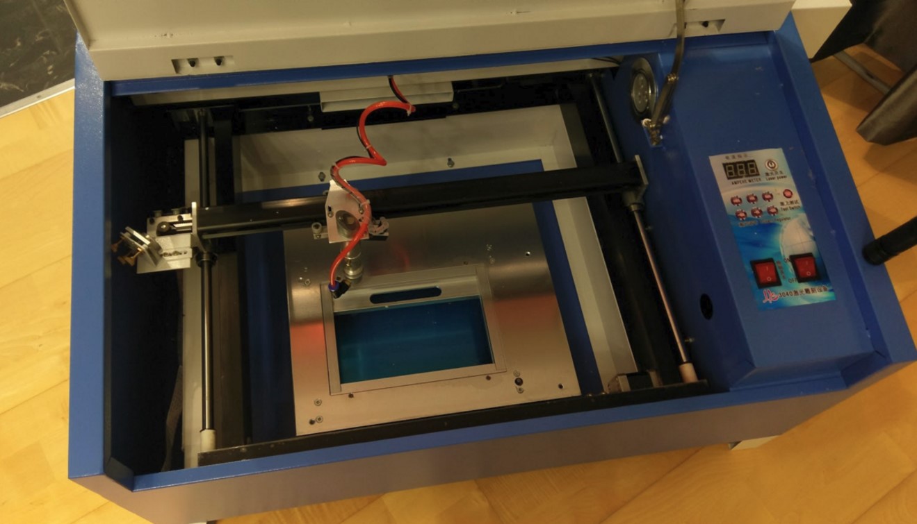

А как зовут китайца? Он человек или машина? :D Можно фотки, хотя бы проблемной оси ну и общие всего станка.

Зеркала тоже проверил, только юстировку выставил. Нигде ничего не дребезжит + даже на самых плавных и медленных скоростях один и тот же люк.
Вот такой китаец.
Механизм могу сфоткать вечером более подробно.
Сегодня еще вот что заметил, выпилил прямоугольник 146.05 x 178.35 а по факту был 147 с чем то на 181 с чем-то... Режет большем, чем нужно. Отверстия тоже все от начала смещены все больше и больше. Одна беда с этой железкой(( С фрезером вообще проблем не было.

Если покачать головку за кончик ( :hehehe: ) люфта нет ?
Шланг подачи воздуха тоже может мешаться. Ремни нормально натянуты ?
Ну, высокой точности на таких станках не получить, хотя печати гравировать можно.
Линейные размеры по "игреку" подкорректировать можно, если включить поворотнуую ось ( галочка "Ротари" в настройках) и поиграться с настройками.

Все, починил эту шайтан-машину! Люфт оказался в линзе. Нижняя часть головки ослабла из-за вибрации шланга с подачей воздуха и в ней линза дребезжала. Ну а несоответствие размеров победел по совету daf'а с помощью версии корела: x7 заменил на x3 ( 12-я, иногда числится как 13-я).
