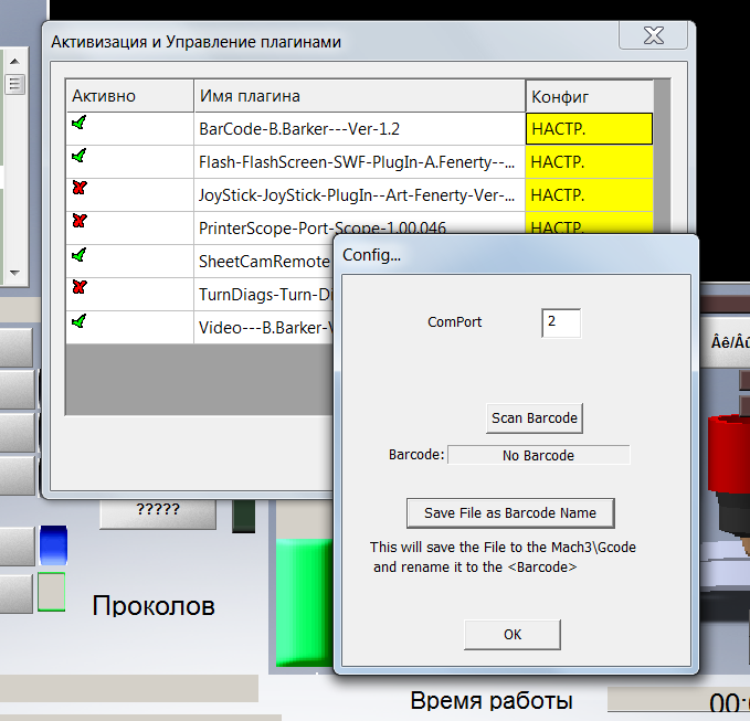

Может кто-нибудь подскажет программу управления ЧПУ которая умеет работать с штрих кодами ?
Ситуация такая: есть штрих код с именем Г-кода, Г-код уже лежит в нужной папке, нужна возможность открытия этого г-кода из программы считав штрих-код.
Пробовал Мач3 с плагином barcode , почему-то не заработал, сносил/переустанавливал мач - не помогло (даже демо версию ставил).
Цель - исключить ошибку в выборе файла , все названия очень похожи.
Если кто знает софт который поможет решить задачу, буду очень благодарен.

night_cow писал(а):Пробовал Мач3 с плагином barcode
В архив закатай и сюды выложи попробую у себя поставить.

night_cow писал(а):Вот она , она же на сайте мача в разделе Плагины.
СОМ порт настраивал?
01.png (4917 просмотров) <a class='original' href='./download/file.php?id=102873&mode=view' target=_blank>Загрузить оригинал (99.73 КБ)</a>

Да, ком порт выставлял, на сайте мача в видео при нажатии на кнопку "скан" вылетает еще одно окошко - что то вроде "жду сканирования" у меня его почему-то нет.
Сканер honeywell ms5145 , в настройках включал режим USB - не помогло.

Попробовал, в софте который идет к пульту все коды сканируются, если просто сканировать код при открытом текстовом редакторе(к примеру) - текста не появляется.
Re: Программа для открытия g-code с помощю штрих-кода
Давай попробую тебе помочь, для начала нужно выяснить:
1) Из сканера у тебя с интерфейсом rs-232?
2) Если да, то необходимо проверить идут ли данные, для этого можно воспользоваться программой putty: http://www.chiark.greenend.org.uk/~sgta ... atest.html запустив которую, и указав ком-порт и скорость
3) С данными сканерами идет специальная книжка, примерно страниц на 150, с кучей штрих-кодов, в этой книге содержаться штрих-коды, для настройки сканера. Если нет книжки, то можно с интернета скачать.
4) Иногда новые сканера приходят не настроенные, и при сканировании в ком-порт ничего не посылается, для этого выполняется сброс на настройки по умолчанию, путем сканирования по очереди нескольких штрих-кодов.
5) Если сканер ком-портовый, то в блокноте ни чего не будет появляться.

Сканер подключается через USB, данные идут т.к. в софте для настройки в разделе мониторинга порта (порт выбирается вручную) данные появляются.
Книжку видел в формате *.pdf на сайте производителя, но непонятно что там сканировать тогда, ведь в мониторе данные появляются :thinking:
P.S. может кто знает какие альтернативы Mach'у ? У меня ощущение, что плагин не подходит к новым версиям программы.
