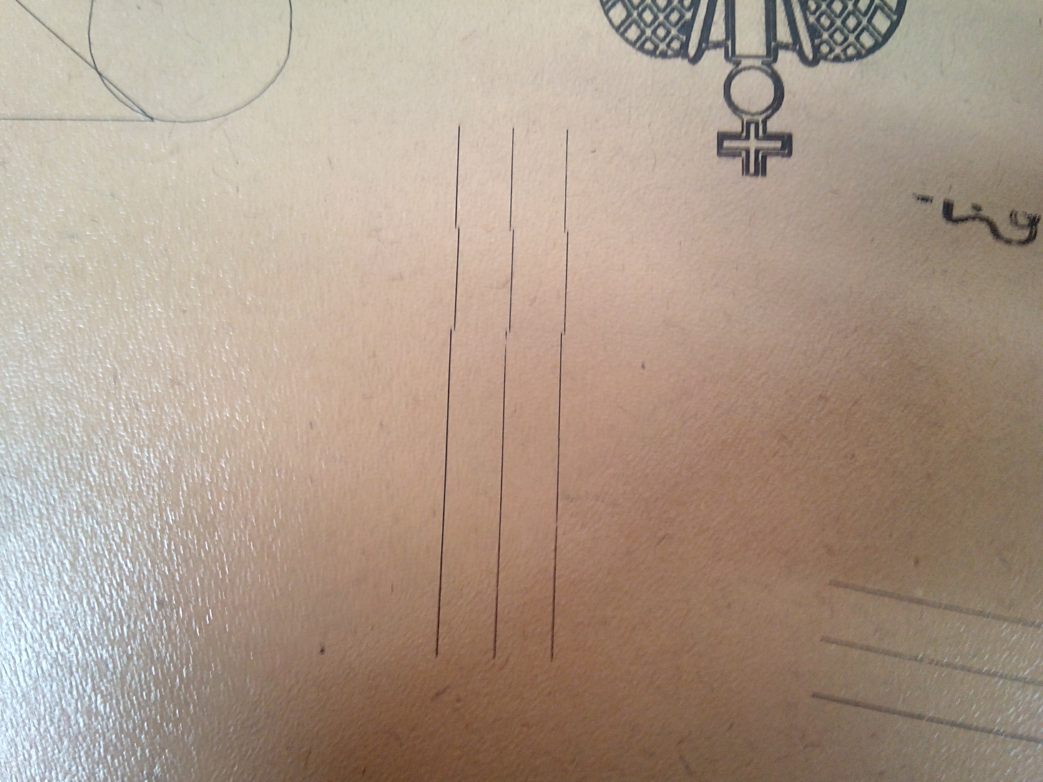

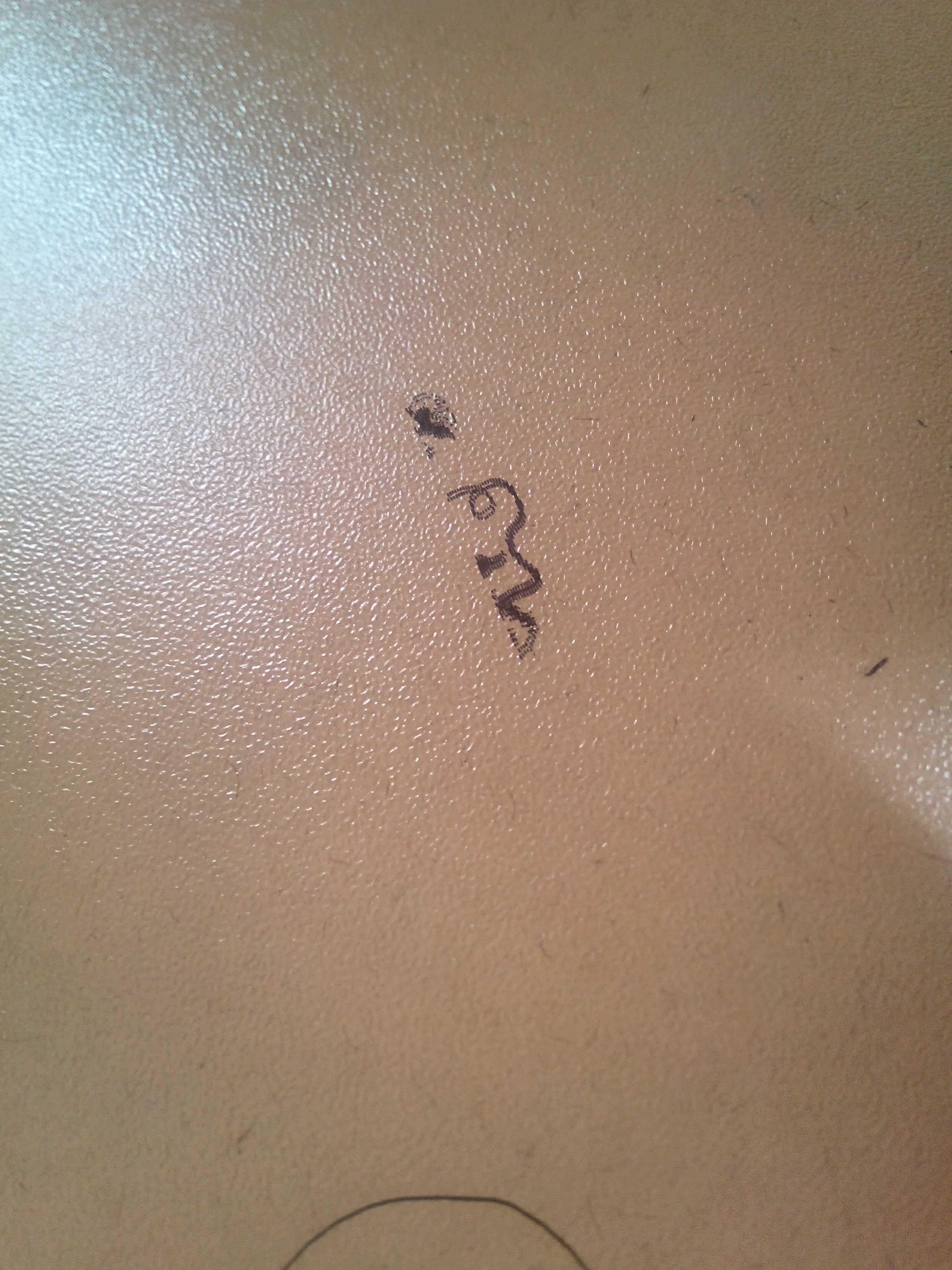

Собрал сие чудо из старых принтеров и кое-какие з/частей из Китая.
На основе Arduino UNO GRBL 0.9b, драйвера Easydriver 4.4 А3967 и движков nema 17 на 0,6А, лазер на 0,5 Вт с TTL китайской (вкл и выкл только).
IMG_2017-02-09_201426_HDR.jpg (3855 просмотров) <a class='original' href='./download/file.php?id=102705&mode=view' target=_blank>Загрузить оригинал (1.13 МБ)</a>
Настроил. Все работает. Создаю УП в Арткаме 9.
Так вот проблемы:
1. Не сильно важная, но интересно решить - градация серого. Сейчас только черный вкл/выкл.
2. Важная! При проходе лазера влево, а потом вправо существует постоянное смещение менее мм, но видимое глазу.
IMG_2017-02-09_201518_HDR.jpg (3855 просмотров) <a class='original' href='./download/file.php?id=102707&mode=view' target=_blank>Загрузить оригинал (1.05 МБ)</a>
Не знаю куда уже копать... Параметры менял, драйверы менял.
Подскажите, может проблема на поверхности лежит.
За ранее благодарен.

Magister_Yod писал(а): 1. Не сильно важная, но интересно решить - градация серого. Сейчас только черный вкл/выкл.
По поводу градаций тебе сюда: http://www.cnc-club.ru/forum/viewtopic.php?f=16&t=12096
Magister_Yod писал(а):2. Важная! При проходе лазера влево, а потом вправо существует постоянное смещение менее мм, но видимое глазу. Не знаю куда уже копать... Параметры менял, драйверы менял.
Необходимо убрать натяжные пружины на ремнях и заменить их натяжными винтами. При реверсе они пружинят и дают смещение.

Rom327 писал(а):Необходимо убрать натяжные пружины на ремнях и заменить их натяжными винтами. При реверсе они пружинят и дают смещение.
Там ролик с пружиной фиксируется винтом и хода нет...

Люфты все таки есть. Попробуй сильнее натянуть ремни и проверь, может сами ремни как резинки тянутся. Может крепление ремня к площадке с лазером гуляет?

Rom327 писал(а):Люфты все таки есть. Попробуй сильнее натянуть ремни и проверь, может сами ремни как резинки тянутся. Может крепление ремня к площадке с лазером гуляет?
Про люфты согласен. В такой конструкции они всегда будут. Но я и натяжение проверял и площадку - все достаточно крепко.
Менял и скорость и шаг прожига: всё равно сохраняется это смещение, при том такое ощущение, что оно имеет постоянную величину и к люфтам ее не отнесешь. У меня подозрение на УП, либо мне неизвестные настройки GRBL, потому как, составляя УП не в Арткаме, и прожиге только слева направо, а справа налево - холостой ход = все получается отлично!

У меня тоже Arduino Mega и grbl, таких проблем нет! Попробуй программу Сергея для генерации G-кода http://www.cnc-club.ru/forum/viewtopic. ... 83#p287283. Она простая в освоении.
Или сам напиши программку типа такой (немного подправил):
X0 Y0
G1 F500 Z-1
X10
M3 Y10
M5 Y20
Y10
M3 Y20
M5 X0
X10
M3 Y30
M5
G0 X50 Y50
Должна прожечься вертикальная полоса (10,0);(10,30), состоящая из 3-х отрезков. там посмотришь, есть ли отклонения по оси Х.
Потом напиши похожую для оси У.
Z-1 это чтобы в Grbl отражались траектории программы.

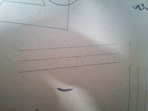

Сделал такую УП

и вот что вышло по Х:
IMG_2017-02-13_180404_HDR.jpg (3729 просмотров) <a class='original' href='./download/file.php?id=103147&mode=view' target=_blank>Загрузить оригинал (1008.85 КБ)</a>

Убрал пружины и зафиксировал намертво винтами обычными и получил такой же результат...
Теперь действительно задумался над люфтами площадок, к которым крепится ось У. Буду копать туда.
