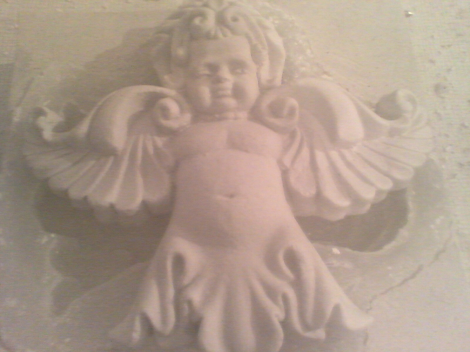

Спасибо,Кстати делаю вот такие вещи...и еще Может подскажите по поводу СОЛИД 2009 какие он форматы читает? Будет ли он читать с ZBrush ?

АРТЕМ писал(а):Спасибо,Кстати делаю вот такие вещи...и еще Может подскажите по поводу СОЛИД 2009 какие он форматы читает? Будет ли он читать с ZBrush ?
Круто, это вручную? По солиду точно не скажу, но уверен, что у них с Zbrush найдутся общие форматы.

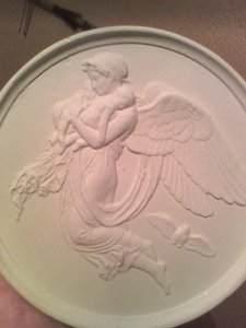

Ну почти вручную...у меня есть небольшая мастерская..сарай короче=)))вот там и думаю....шум Пыль пофиг на первое время...еще главное что б модели с 3Д макса и счас хочу ZBrush освоить...

Сообщения: 22776
Re: Помощь в Создании 3Д фрезера...
Тогда давай по полю теперь. Какое поле хочешь :)
