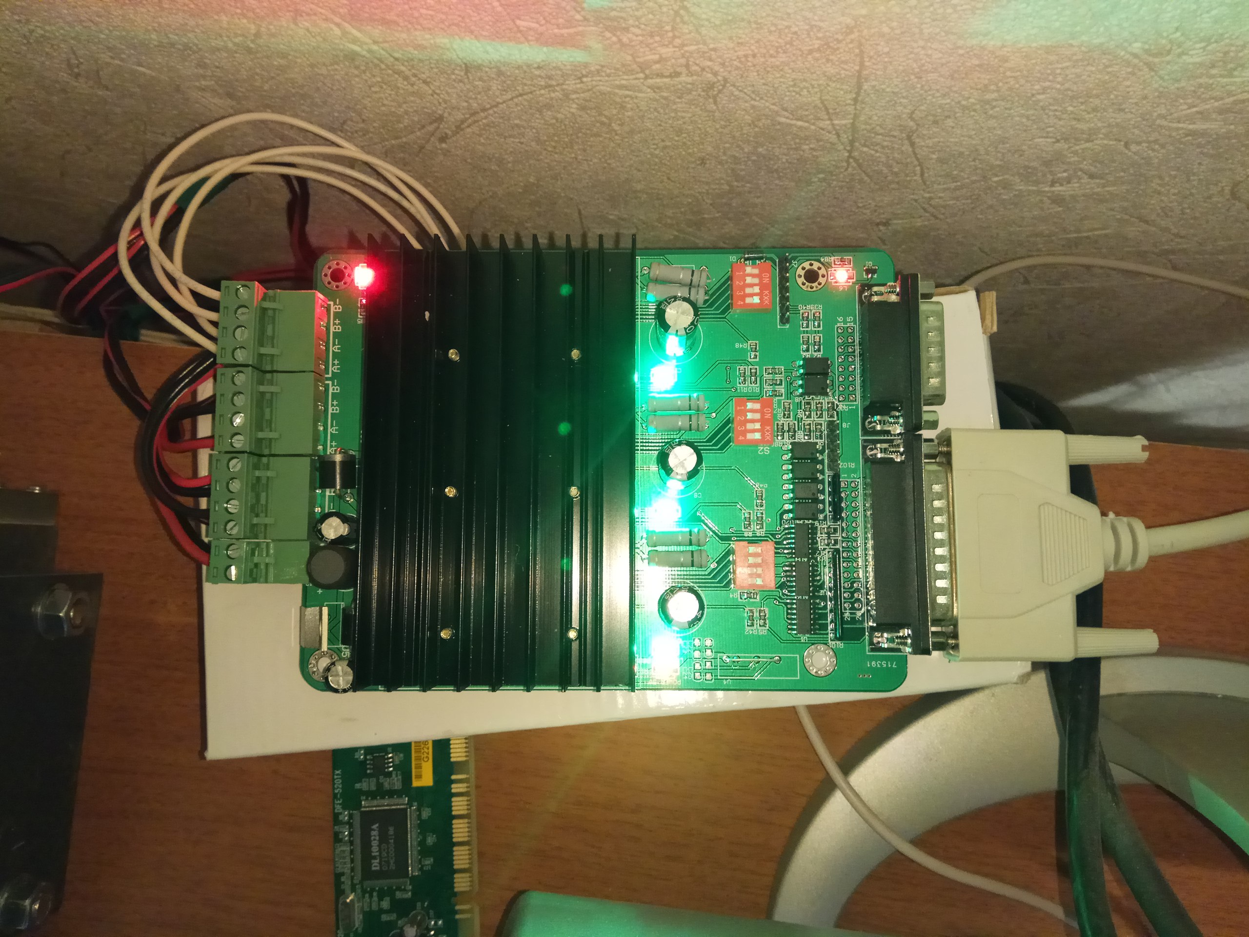

Доброго всем дня!
Приобрел фрезер 2020В, собрал, подключил к контроллеру, поставил мач3 3.0 версии (т.к. 2.63 которая шла вместе с ним, устанавливаться отказалась).
При включении питания ШД по всем осям встают в режим удержания. Мач3 настроил, пины выставил.
При нажатии кнопки Ресет - загорается зеленым. В диагностике показывает активные пины, как выставлял.
Плата LPT через PCI расширение. Модель Контроллер PCI WCH353 1xLPT 2xCOM Bulk
Пробую перемещать вручную - Мач 3 показывает перемещение, координаты растут, но ШД не двигаются. И даже не пытаются
Пробовал различные варианты настройки, но результат один, ни разу ничего на контроллер не пришло.
Драйвер тест выдает - Exellent
Плата горит зеленым.
Пробовал переустановить Mach3 на версию 2.63 - результат аналогичный. Сам Мач работает, ШД не шевелятся.
Пробовать прозвонить шнур ? Или косяк в кривых руках?

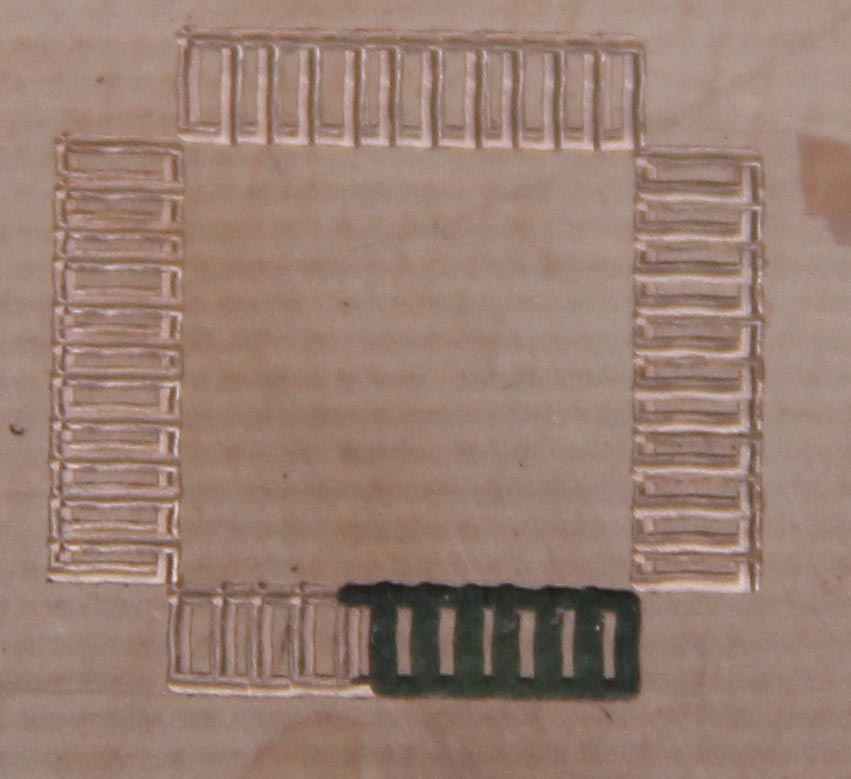

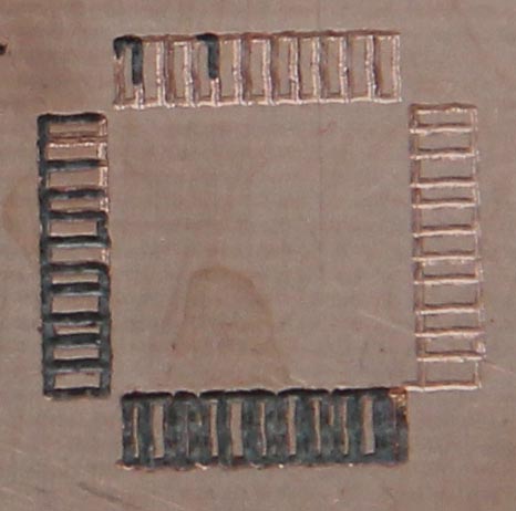

Вот фотки. корпус атмеги. видно что дорожки кривые. плюс если не дорезает медь,то еще ничего... а если дорезает,то вообще все плохо с дорожками.
Гравера два использую 0.1 10градусов(синий колпачок) и 0.2 30 градусов(красный колпачок) ... особой разницы не почувствовал.
Куда копать и что делать ? или смириться ? Стоит ли пробовать менять плату управления ? (есть 3 драйвера DQ542MA )
Понимаю наверно стоило что-то нормальное покупать, но почему то была мысль что для моих нужд и этот станочек подойдет. но вот теперь вижу , что не совсем.
1.jpg (4195 просмотров) <a class='original' href='./download/file.php?id=102957&mode=view' target=_blank>Загрузить оригинал (79.54 КБ)</a>
3.jpg (4195 просмотров) <a class='original' href='./download/file.php?id=102958&mode=view' target=_blank>Загрузить оригинал (45.11 КБ)</a>
2.jpg (4195 просмотров) <a class='original' href='./download/file.php?id=102959&mode=view' target=_blank>Загрузить оригинал (45.21 КБ)</a>

Atomic-dm писал(а):Вот фотки. корпус атмеги. видно что дорожки кривые
Я конечно могу ошибаться, но судя по кривизне контактных площадок, люфтят сами направляющие в станине или подшипники на них, или и то и другое. И люфтят они вслед за кривым винтом. Соответственно, люфт будет не только вправо-влево, но еще и вверх-вниз.

Atomic-dm
Сообщения: 14
Зарегистрирован: 08 фев 2017, 22:37
Re: 2020B Настройка подключения
Сообщение Atomic-dm »
Спасибо.
т.е. я так понимаю для начала нужно с винтами разбираться... блин.

Дело в том, что если валы хилые, то проверка юстировки без винта может ничего не показать. Можно привязить веревку к оси и равномерно тянуть вдоль оси (при снятом винте), при этом ось Z упереть в заготовку резцом. По идее должна получиться прямая царапина. Можно также проверить валы на прогиб, потянув перпендикулярно оси, скажем кухонным безменом. Тогда появятся какие то значения. Скажем при нагрузке на ось 10 кг, ось отклонилась на 0,5 мм...

Сообщение Тенгель »
