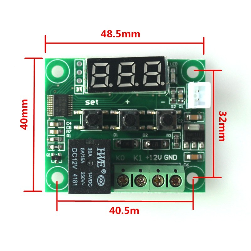

По автоматике, проще сделать на терморегуляторе от инкубаторов и подобных, готовое решение за 500 руб.
Без-корпусной-терморегулятор..jpg (4012 просмотров) <a class='original' href='./download/file.php?id=101902&mode=view' target=_blank>Загрузить оригинал (110.96 КБ)</a>

Готовые решения видел, просто ардуино скучает)
