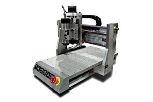

Нашёл у себя в Одессе вот такой вариант http://komarcnc.com/
С одной стороны я на 2900 за вариант со шпинделем в 800Вт ни как не расчитывал, а с другой стороны я думаю что наверное оно того стоит.
Завтра узнаю подробности, что идёт в комплект и из чего подробно состоит и отпишусь. Может купить только эту раму а шпиндель с шаговыми двигателями и управлением купить китайские?

Re: ЧПУ фрезер 3020 4оси 1,5кВт из китая
рама точно лучше, чем у китайцев - если она хотя бы из алюминия. Однако что-то тут не так, очень маленький вес - если портал и стол цельные и толщина действительно примерно 20 (оценивал по пропорции к Z), то должен весить больше. Хотя вот, возможно, и ответ - https://duckduckgo.com/?t=palemoon&q=HDPVC&ia=web. Где у них кончается "конструктив", а где начинается "покрытие стола" не ясно.
Шаговые стоят самые дешевые, 6м\мин на них вряд ли достижимы, направляющие же - рельсы, что для китайцев в таком размере просто немыслимо.

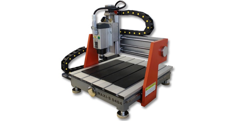

Я нашёл вот этот станок в слегка Б/У состоянии (только шпиндель круглый) http://www.maxicamuk.com/maxi-s-0404-de ... nc-router/ Просят 2000$
В понедельник еду смотреть.
На что стоит обратить внимание при покупке Б/У и стоит ли вообще его покупать?

Всё, купил себе maxi-s 4040. Он просто шикарный. Так что тема с выбором закрыта.
Чуть позже забабахаю тему с обзором.
Я не могу править свои сообщения (кроме самого первого). Поэтому буду благодарен если кто сотрёт ссылку и фотографию на Одесского производителя, что бы не было рекламы.
