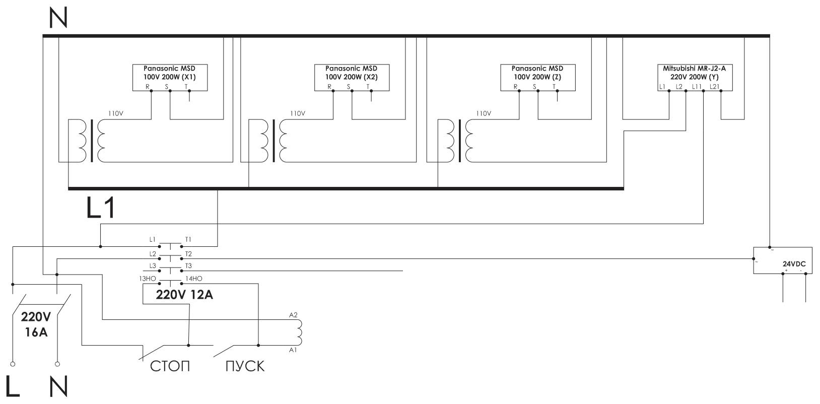

Шкаф портальника на сервах. Нужен совет.
Nikomas
Сообщения: 681
Репутация: 64
Откуда: Беларусь
Сообщение Nikomas »

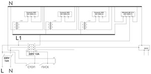

Друзья, т.к. покупать магнитный пускатель на каждый сервопривод затратно (их пока 4 шт.), в шкафу решил посадить все на один пускатель. После пускателя выходят две шины "фазы" и "ноля". Вот накидал схемку.
2017-01-27_210536.jpg (2788 просмотров) <a class='original' href='./download/file.php?id=101318&mode=view' target=_blank>Загрузить оригинал (64.2 КБ)</a>
Пускатель с кнопкой с "самоподхватом". По сути, у пускателя 4 группы контактов, и можно "фазу" каждого привода завести на пускатель, а для "ноля" сделать общую шину, но на пускатель хочу еще повесить и БП для управляющих сигналов.
2017-01-27_210639.jpg (2788 просмотров) <a class='original' href='./download/file.php?id=101319&mode=view' target=_blank>Загрузить оригинал (46.97 КБ)</a>
2017-01-27_210716.jpg (2788 просмотров) <a class='original' href='./download/file.php?id=101320&mode=view' target=_blank>Загрузить оригинал (79.56 КБ)</a>

Nikomas писал(а):Друзья, т.к. покупать магнитный пускатель на каждый сервопривод затратно (их пока 4 шт.), в шкафу решил посадить все на один пускатель. После пускателя выходят две шины "фазы" и "ноля". Вот накидал схемку. Пускатель с кнопкой с "самоподхватом". По сути, у пускателя 4 группы контактов, и можно "фазу" каждого привода завести на пускатель, а для "ноля" сделать общую шину, но на пускатель хочу еще повесить и БП для управляющих сигналов.
А вопрос то где?

Rom327 писал(а):По сути, у пускателя 4 группы контактов, и можно "фазу" каждого привода завести на пускатель
Rom327 писал(а):в шкафу решил посадить все на один пускатель.
Верно ли то, что на схеме?

можно и так, в промышленных станках еще ставят аварийные конечники, чтоб при наезде на них отключалось питание сервоприводов, но тогда придется городить схему обхода для съезда с конечников.

Nikomas писал(а):на пускатель хочу еще повесить и БП для управляющих сигналов
Вот это мне кажется странным

Вот и я посидел, подумал и решил все таки раскинуть фазы усилка на клемы пускателя...

я бы предохранитель на каждую серву поставил отдельно, на блоки питания и тд.
А-то у вас защиты как таковой нет.
Для них есть держатели на DIN рейку.
Ну и кнопку E-stop заведите на сброс цепи управления вашим контактором, у вас в документации на сервы это прямо указано.
А вообще как-то не логично - подает у вас контактор на сервы напряжение, ну дак и пусть подает и фазу и нейтраль.
А-то на вводе поменяется положение (вилку в розетке переткнули - самый безобидный вариант) - и будет у вас при выключенном контакторе фаза висеть на сервах. А при наличии заземления они вообще могут оказаться запитаны.
Кстати на счет заземления - оно у вас не показано :thinking:

Re: Шкаф портальника на сервах. Нужен совет.
Сообщение Rom327 »
Я бы сделал так:
Ноль прямой, от розетки до нагрузки. Чтобы не путать полярность включения вилки в розетку, использовать типа такой: http://el-zoom.ru/components/com_jshopp ... /216p6.jpg
Силовые контакты пускателя подключить каждый на свой привод. Есть 5-фазные пускатели (ПМЕ111 :hehehe: ), можно добавить шпиндель.
В цепь самоблокировки пускателя добавить еще 1 группу НЗ контактов реле К1. Реле К1 запитать через концевики максимального положения осей (6штук) Принцип такой: пока все оси находятся в рабочей зоне, реле К1 выключено и разрешает включить/выключить силовой пускатель. Как только одна из осей "полетела" на концевик реле К1 сработает и отключит силовой пускатель и обесточит драйверы. Станок замрет. На это же реле можно добавить датчик двери, Estop, датчик давления воздуха, да все, что сочтете нужным. На другие контакты реле можно навесить красную аварийную лампочку :D
Блок питания +24 вольта подключается через тумблер и автомат защиты.

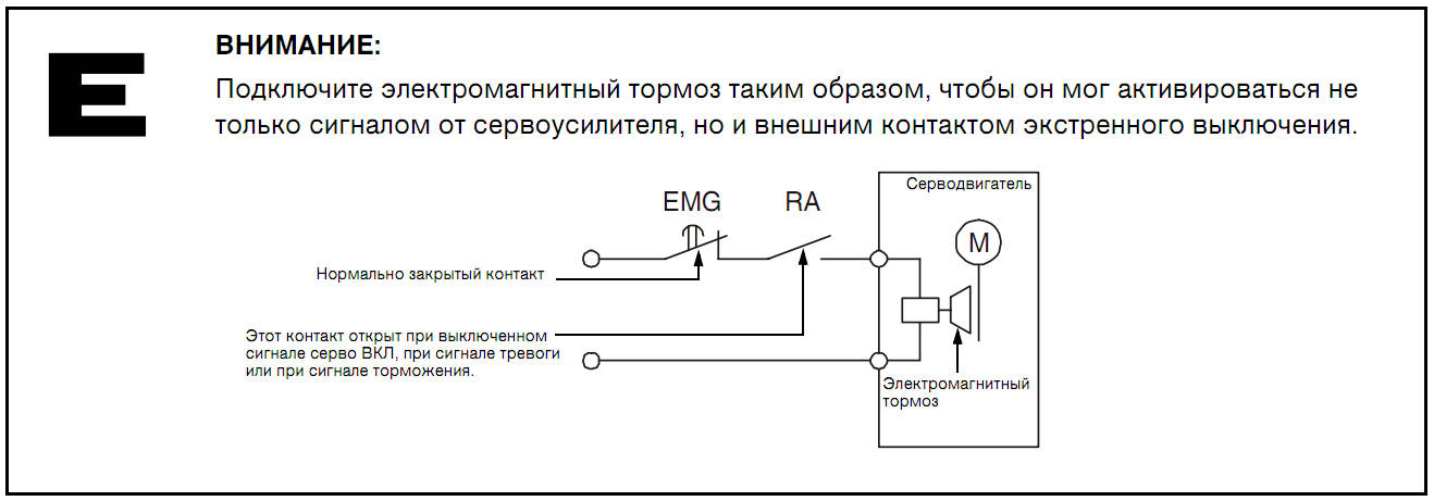

Rom327 писал(а):Более того, если пропал воздух, открылась дверь или сработал концевик максимального перемещения или аварийная кнопка, питание с приводов снимается
Да откудаж вы это придумываете-то ?
Какой смысл отключать двигатель подачи, если у тебя со скоростью 20метров в минуту летит полутонный стол ?
Он и по инерции снесет все что есть и выедет в коридор... двигатели в таком случае как-раз и тормозят.
И только потом, возможно с них и имеет смысл снимать напряжение.
К слову сказать, выдергивать из розетки сервопак бессмысленное действие, в его набортных конденсаторах
и рекуператоре энергии дофигища.
Rom327 писал(а):И с электро-тормоза Z снимается напряжение и он стопорит ось.
Тормоз только так называется, ничего он не остановит, кроме движения по оси Z под собственном весом.

SVP писал(а):Да откудаж вы это придумываете-то ?
Да ничего я не выдумываю! На станке, о котором ты говоришь, тормоза есть на всех осях. C легкими рамами тормоза ставят только на Z.
И тормоза довольно крепко держат. У нас на одном Хеккерте отвалился провод тормоза, так ось даже не поехала - привод встал по перегрузке.
SVP писал(а):К слову сказать, выдергивать из розетки сервопак бессмысленное действие, в его набортных конденсаторах
Ну это надо проверить еще на конкретном экземпляре... Не такие уж там большие емкости...
SVP писал(а):Тормоз только так называется, ничего он не остановит, кроме движения по оси Z под собственном весом.
А ты попробуй, с правильно настроенным тормозом, отключить питание от мотора и провернуть ось ключом!

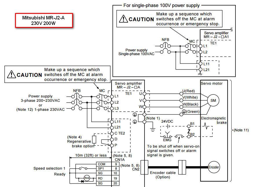

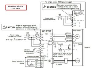

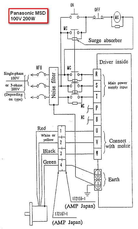

Сообщение Nikomas »

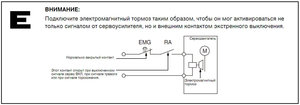

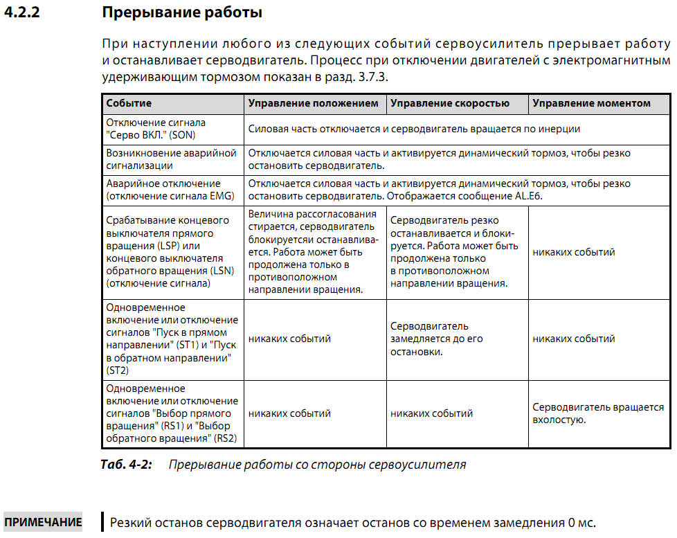

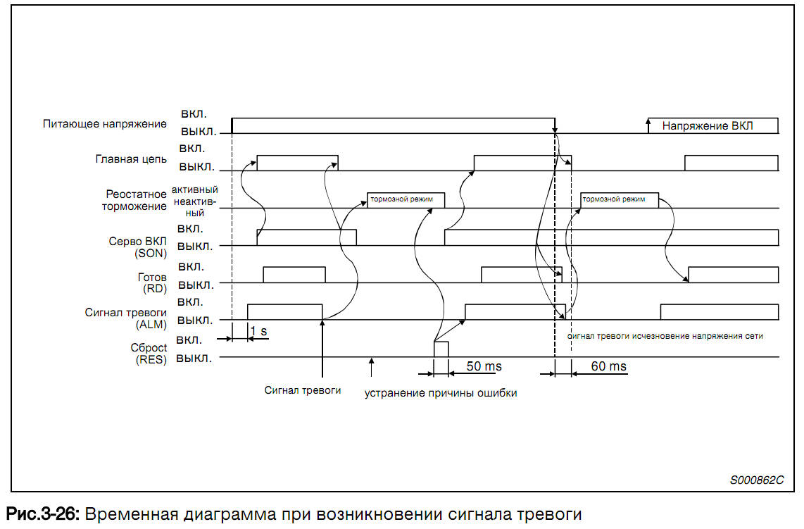

А может надо читать доки?..
2017-01-31_085512.jpg (2569 просмотров) <a class='original' href='./download/file.php?id=101669&mode=view' target=_blank>Загрузить оригинал (186.32 КБ)</a>
2017-01-31_082948.jpg (2569 просмотров) <a class='original' href='./download/file.php?id=101667&mode=view' target=_blank>Загрузить оригинал (86.93 КБ)</a>
2017-01-31_083020.jpg (2569 просмотров) <a class='original' href='./download/file.php?id=101668&mode=view' target=_blank>Загрузить оригинал (71.93 КБ)</a>
Сообщения: 5886
А ты попробуй разогнать массу в полтонны до скорости метров в 20 и включи потом тормоз.
Только сам на пути массы не стой, нам красные кляксы на стенках не нужны.
Сервы не для хоббийных станочков сделаны.
Даже когда они срабатывают тем самым "динамическим торможением" в хоббийных, можно от неожиданности
и звуковых эффектов наложить в штаны, 50+кг станочек некисло так подпрыгнул, а скорости были куда как меньше,
и серва всего 100вт. Более всего это напоминает неслабый удар кувалдой.
Я так и не понял, как по твоему мнению должны с концевиков съезжать обесточенные сервы...
