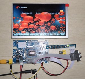

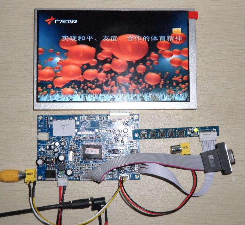

Купил сенсорные экран скачал драйвер.
http://www.ebay.com/itm/7-TFT-LCD-modul ... 7d942#shId
Пока не могу разобратся в этой части описания устаневки
How to build TouchKit USB kernel module
JAN-LCB0E01-AV-AT070TN83V.1.jpg (6078 просмотров) <a class='original' href='./download/file.php?id=3325&mode=view' target=_blank>Загрузить оригинал (118.13 КБ)</a>
How to build module.pdf
(16.63 КБ) 1040 скачиваний

Хорошая штука. Фактически сенсорный мониторчик за $108. Ну он больше для автомобиля, конечно. А блок питания не прилагается?
Re: Сенсорный экран и EMC2
Т.е. картинку тоже показывает? Уже хорошо...

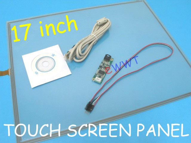

Есть такая:
Панель.jpg (6057 просмотров) <a class='original' href='./download/file.php?id=3333&mode=view' target=_blank>Загрузить оригинал (69.41 КБ)</a>
Под виндой нормально работает, под Линухом работает как попало, нужно калибровать а програмки(драйвером) нэма. Во всем виноват гнусный Линух :freak:
