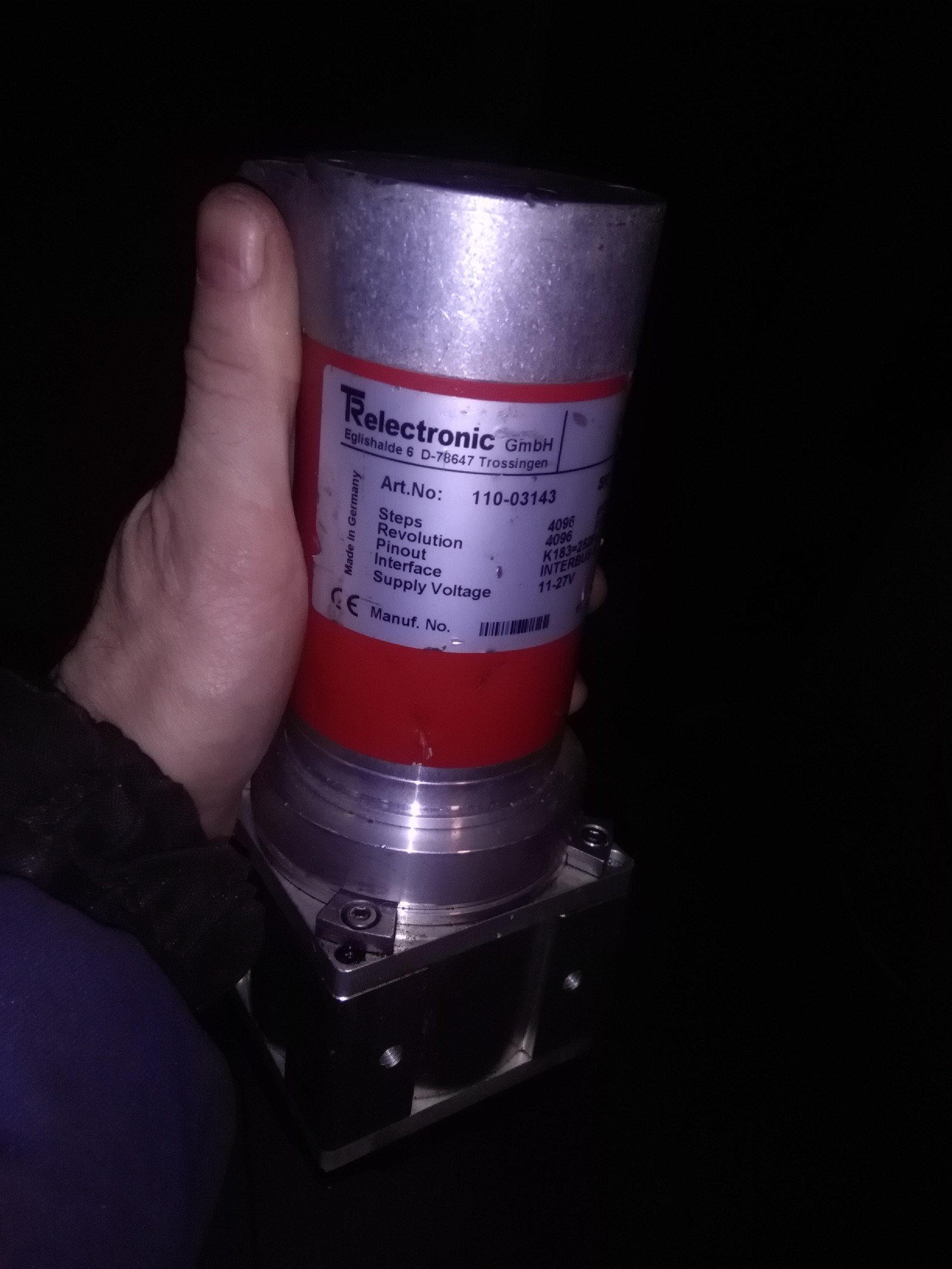

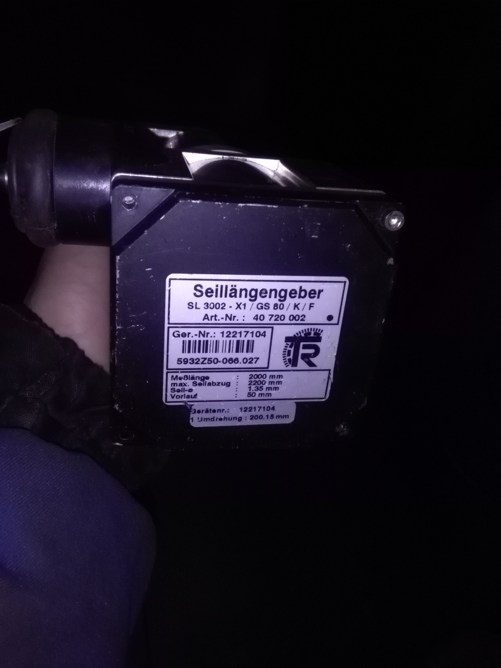

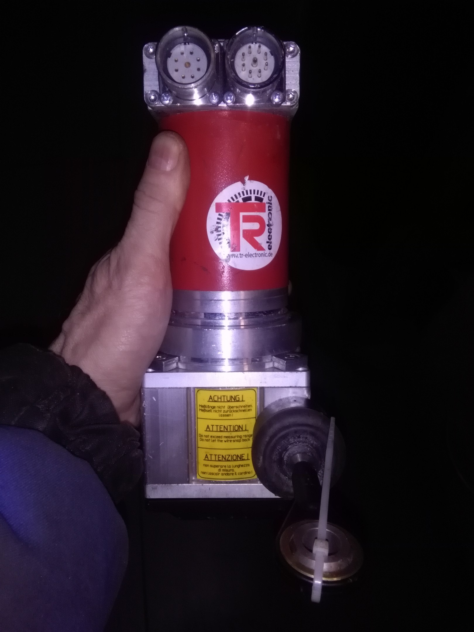

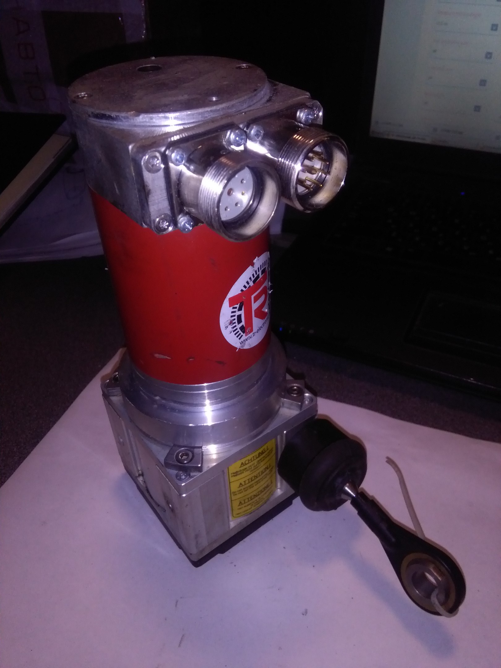

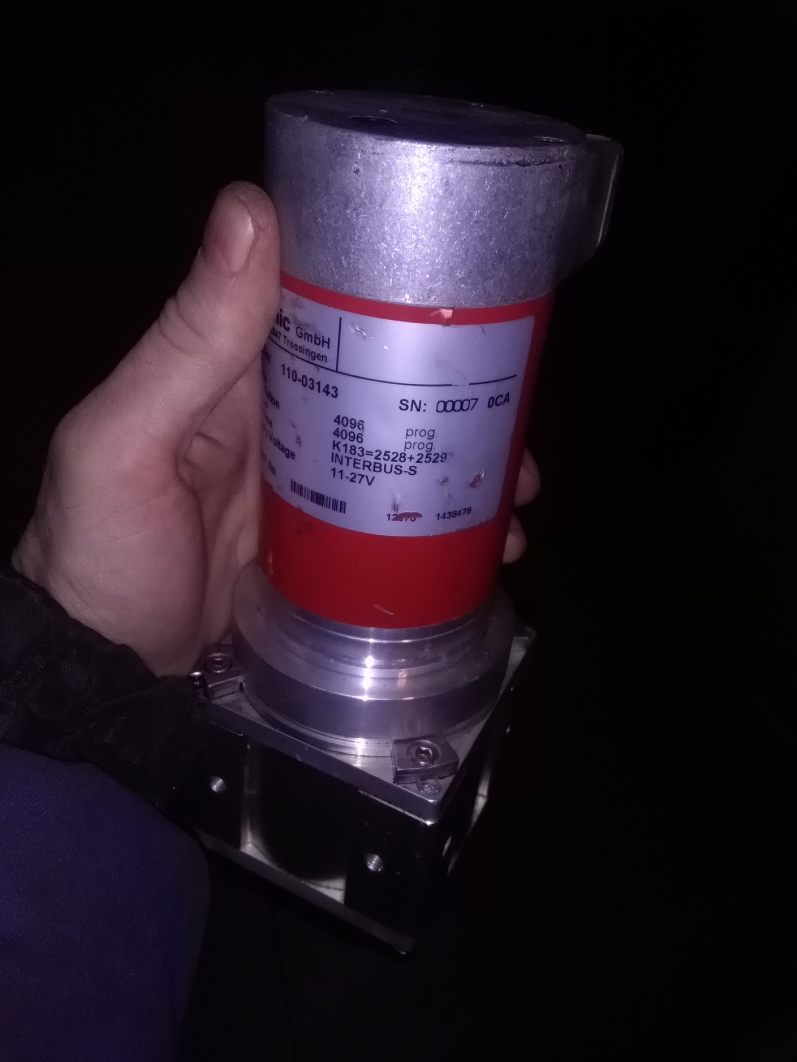

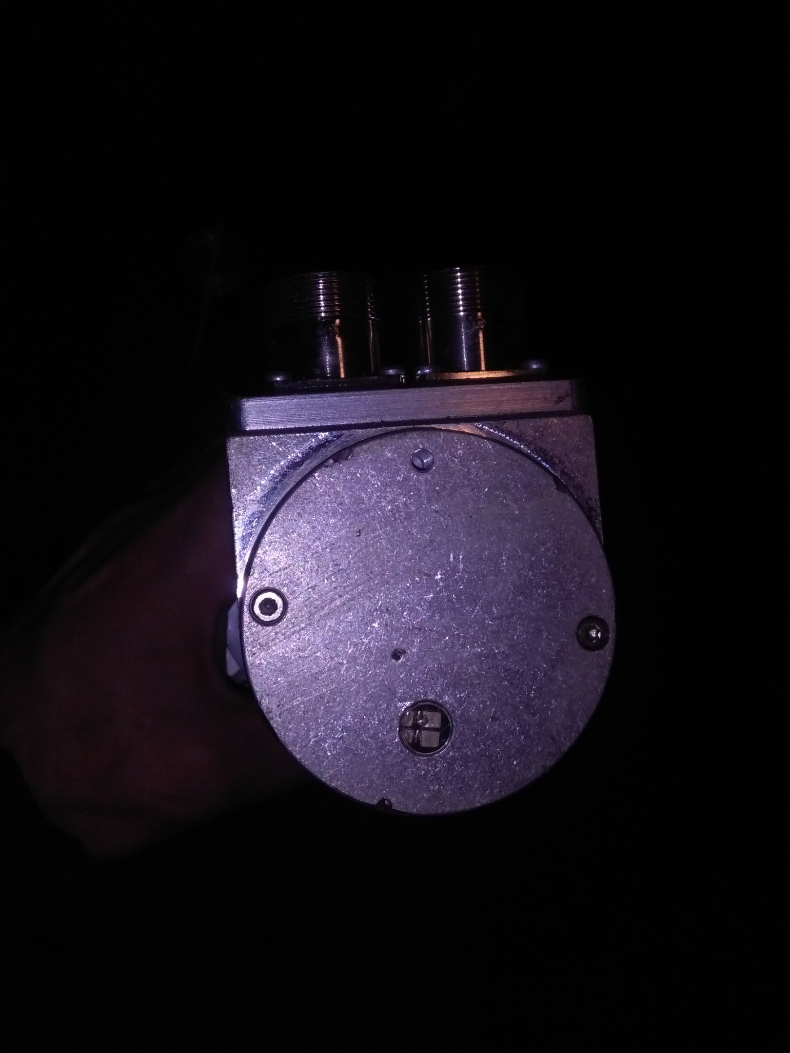

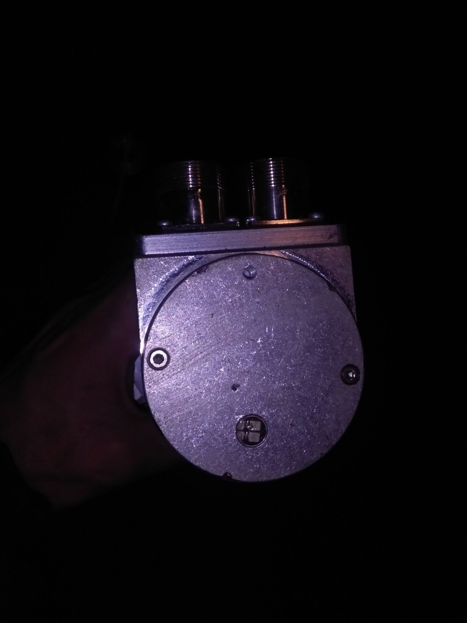

Энкодер с тросом. длина троса 2000 мм. трос из нерж стали диаметром 1.35 мм.
0NY4-6IFzdbE.jpg (4772 просмотра) <a class='original' href='./download/file.php?id=127949&mode=view' target=_blank>Загрузить оригинал (323.46 КБ)</a>
1LNyTT0lJ2cQ.jpg (4772 просмотра) <a class='original' href='./download/file.php?id=127950&mode=view' target=_blank>Загрузить оригинал (291.24 КБ)</a>
2KAJRmPp9eYk.jpg (4772 просмотра) <a class='original' href='./download/file.php?id=127951&mode=view' target=_blank>Загрузить оригинал (264.15 КБ)</a>
3UmLo5XC8OZ8.jpg (4772 просмотра) <a class='original' href='./download/file.php?id=127952&mode=view' target=_blank>Загрузить оригинал (293.66 КБ)</a>
4ME57raB7Az4.jpg (4772 просмотра) <a class='original' href='./download/file.php?id=127953&mode=view' target=_blank>Загрузить оригинал (311.12 КБ)</a>
5ZLNuOiGvzo0.jpg (4772 просмотра) <a class='original' href='./download/file.php?id=127954&mode=view' target=_blank>Загрузить оригинал (269.83 КБ)</a>
http://www.tr-electronic.com/product-se ... c67746665c
Найти в каталоге прибор с точным совпадением всех параметров указанных на табличке не удалось. Протокол не совпадает.
б.у.. имеются некоторые повреждения на поверхности.утрачены 3 винта крышки пружинного механизма , но механика работает. проверить электронику нет возможности. если не рабочий, то деньги верну. цена 3000 руб.или обмен на что нибудь полезное по профилю форума. отправка почтой за счёт покупателя. деньги на карту или наличными при встрече.

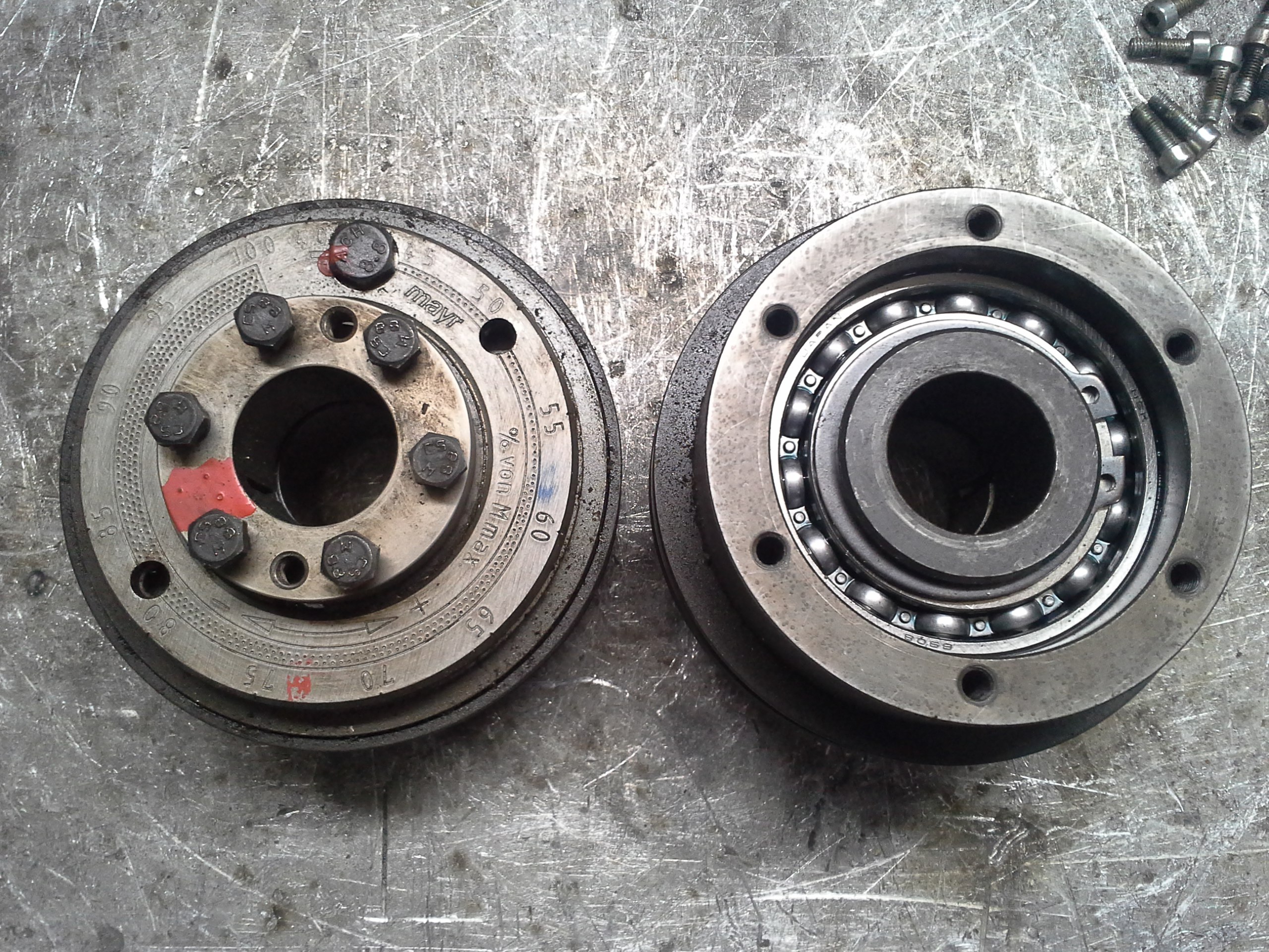

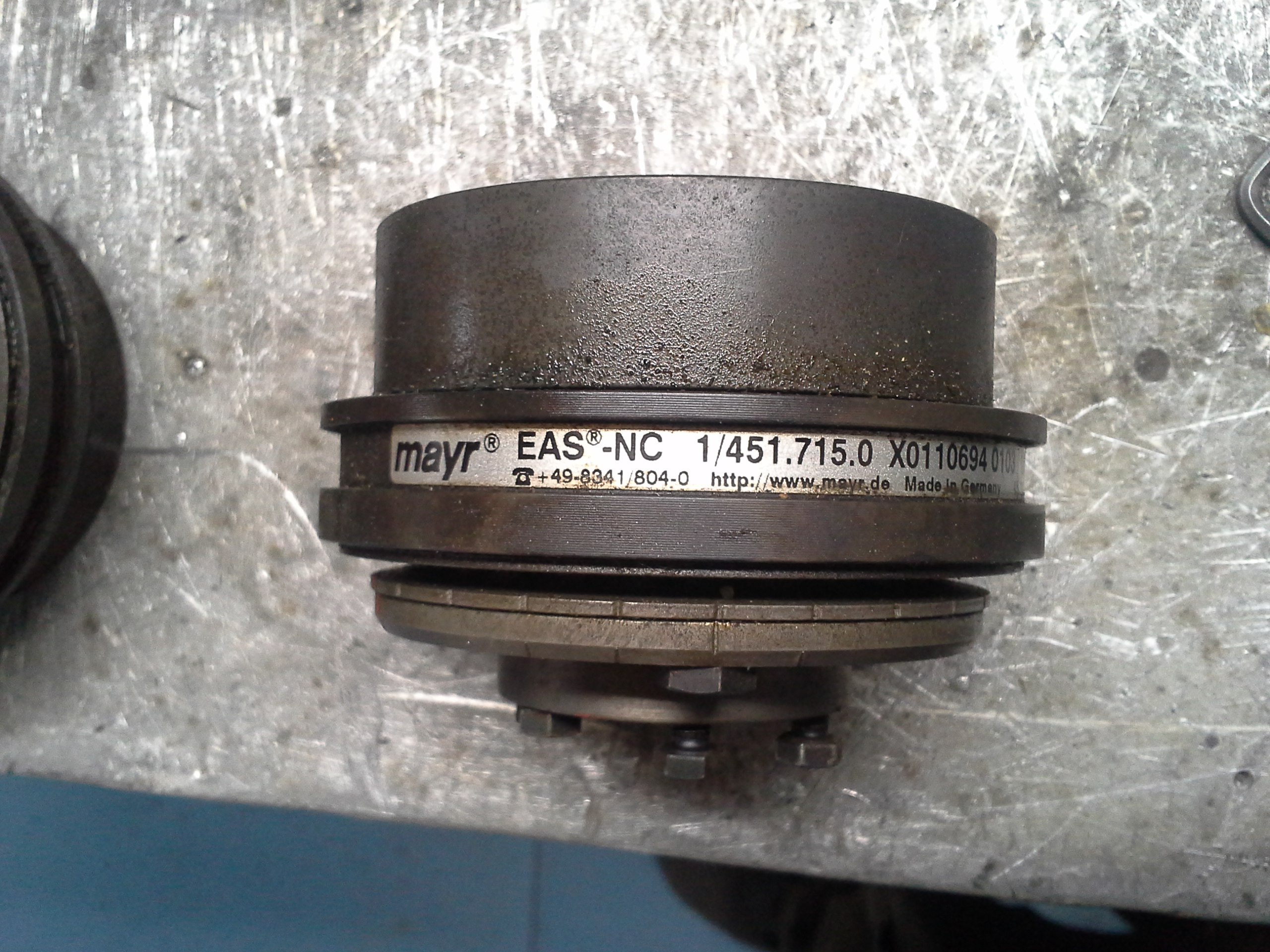

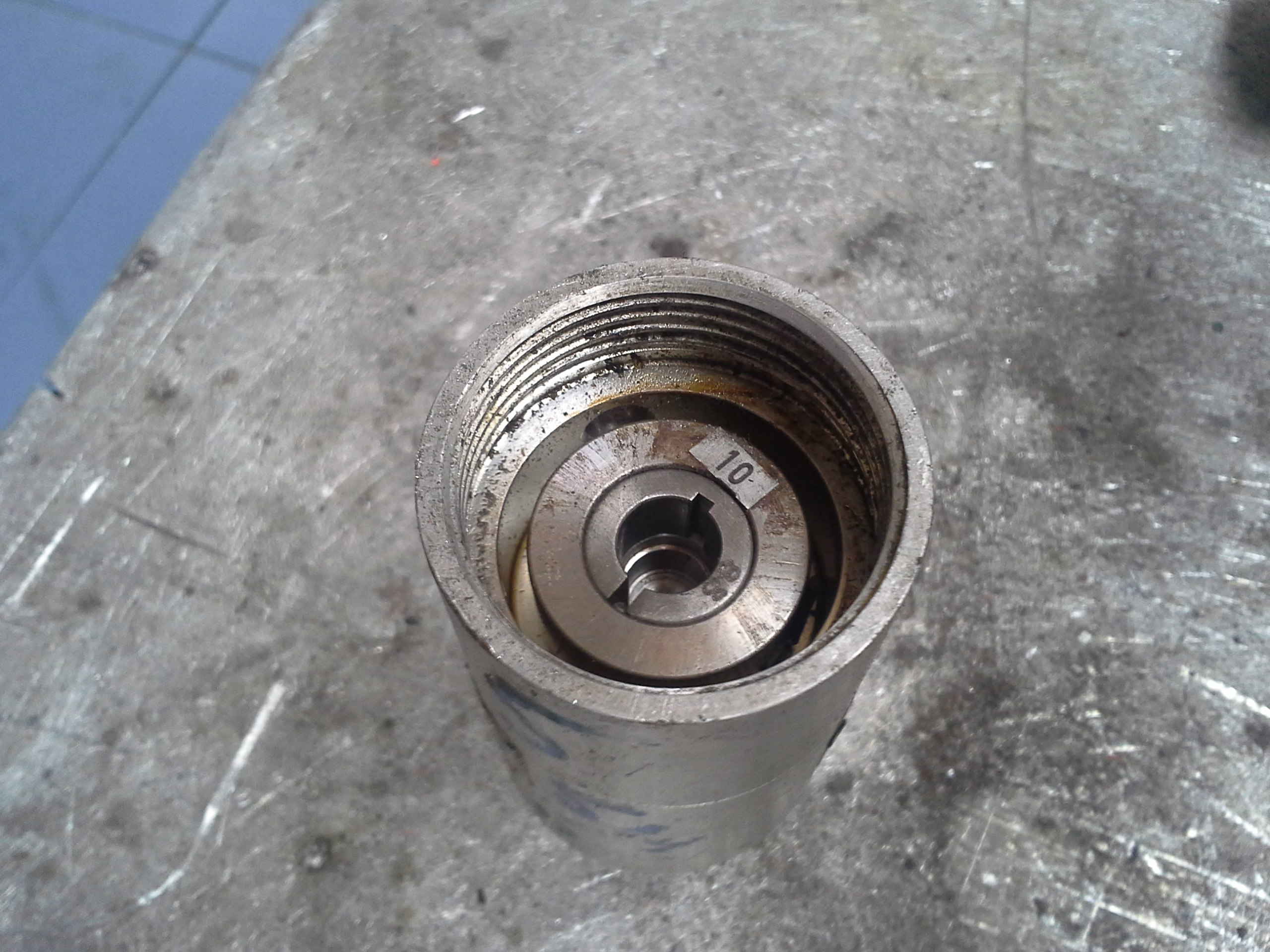

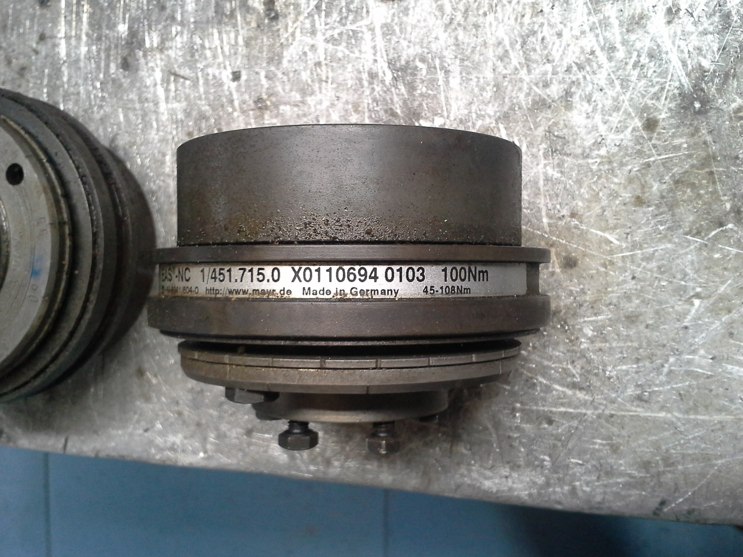

Предохранительная муфта MAYR EAS-NC 1/451.715.0 100Nm . диапазон регулировки 45-108 Nm. вал 25 мм . 2 шт. бывшие в употреблении . 1500 руб за одну шт .
49nwFHkbi8M.jpg (5122 просмотра) <a class='original' href='./download/file.php?id=117848&mode=view' target=_blank>Загрузить оригинал (1.13 МБ)</a>
fWx6T1kq-H8.jpg (5122 просмотра) <a class='original' href='./download/file.php?id=117849&mode=view' target=_blank>Загрузить оригинал (770.58 КБ)</a>
LnxPT-I-SRc.jpg (5122 просмотра) <a class='original' href='./download/file.php?id=117850&mode=view' target=_blank>Загрузить оригинал (761.46 КБ)</a>
подробнее здесь :
http://www.stankoss.ru/products/mayr/to ... NC_ENG.pdf

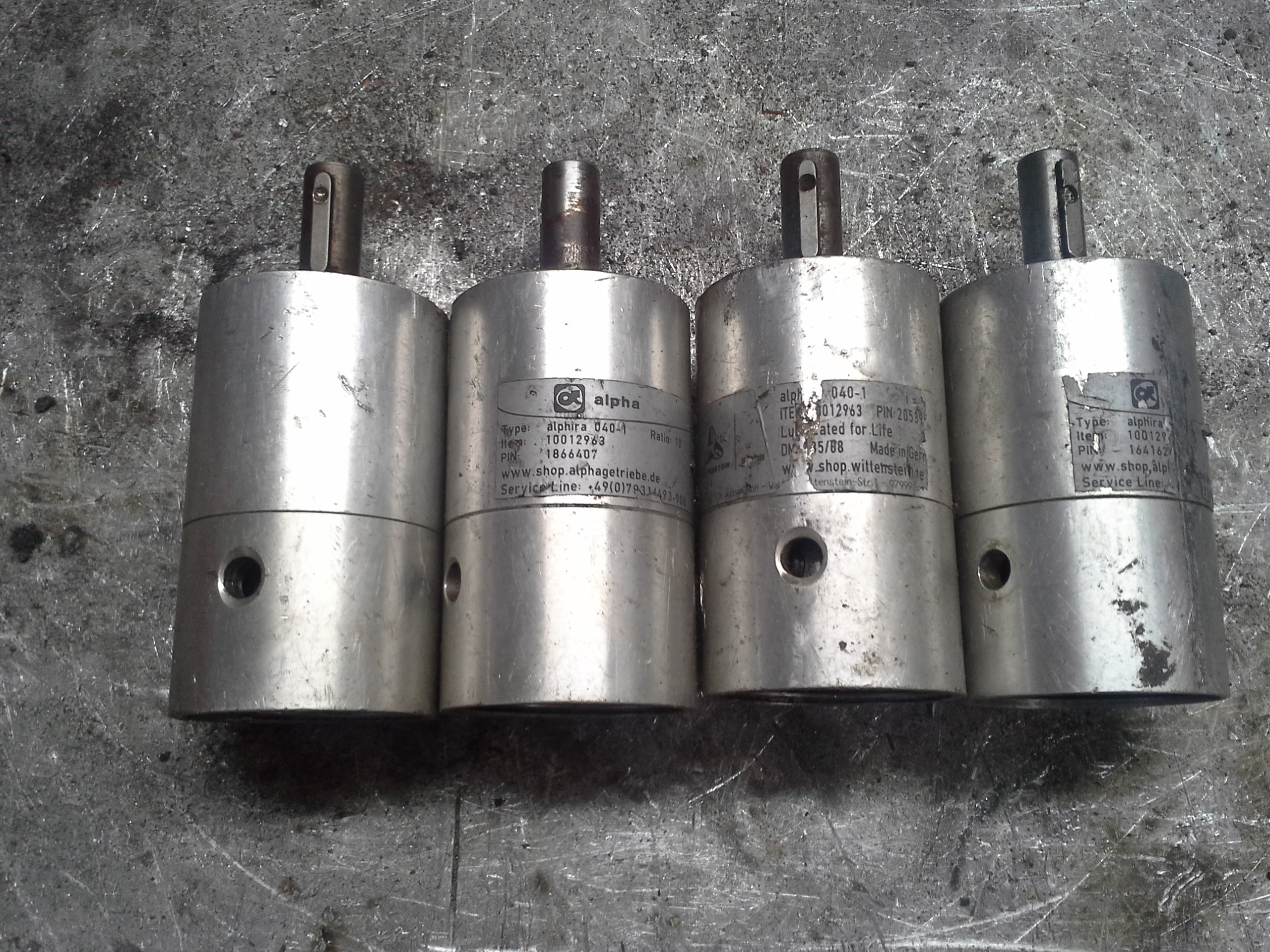

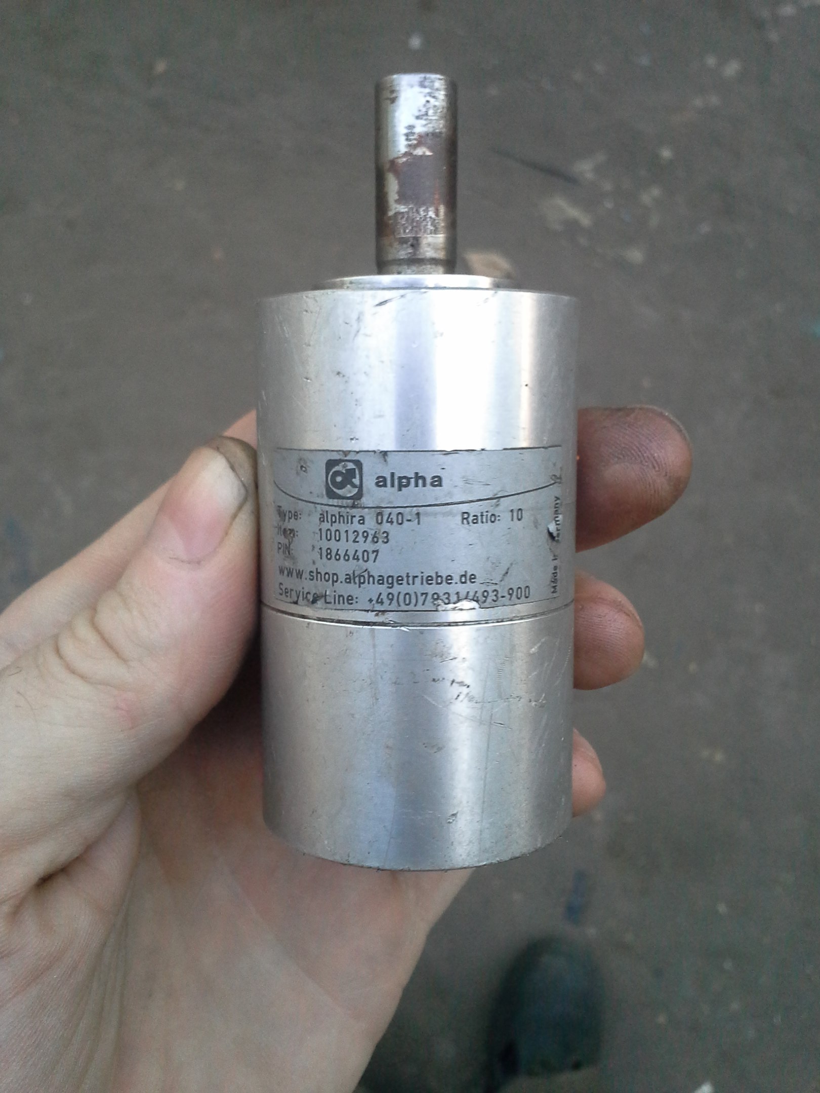

редукторы планетарные, бывшие в употреблении, ALPHA alphira 040-1 . передаточное отношение 10:1 . выходной вал 10 мм.момент 5 Нм. 4 шт . фактический люфт ощутим руками, и, к примеру, для точных перемещений они непригодны. 750 руб шт.
http://www.servotechnica.ru/files/doc/d ... le-164.pdf
CzwRd3fe_ME.jpg (5122 просмотра) <a class='original' href='./download/file.php?id=117851&mode=view' target=_blank>Загрузить оригинал (396.8 КБ)</a>
apiD7LQyA8c.jpg (5122 просмотра) <a class='original' href='./download/file.php?id=117852&mode=view' target=_blank>Загрузить оригинал (718.98 КБ)</a>
2JTImzixaU8.jpg (5122 просмотра) <a class='original' href='./download/file.php?id=117853&mode=view' target=_blank>Загрузить оригинал (985.4 КБ)</a>
отправка почтой за счёт покупателя. оплата на карту или наличными.

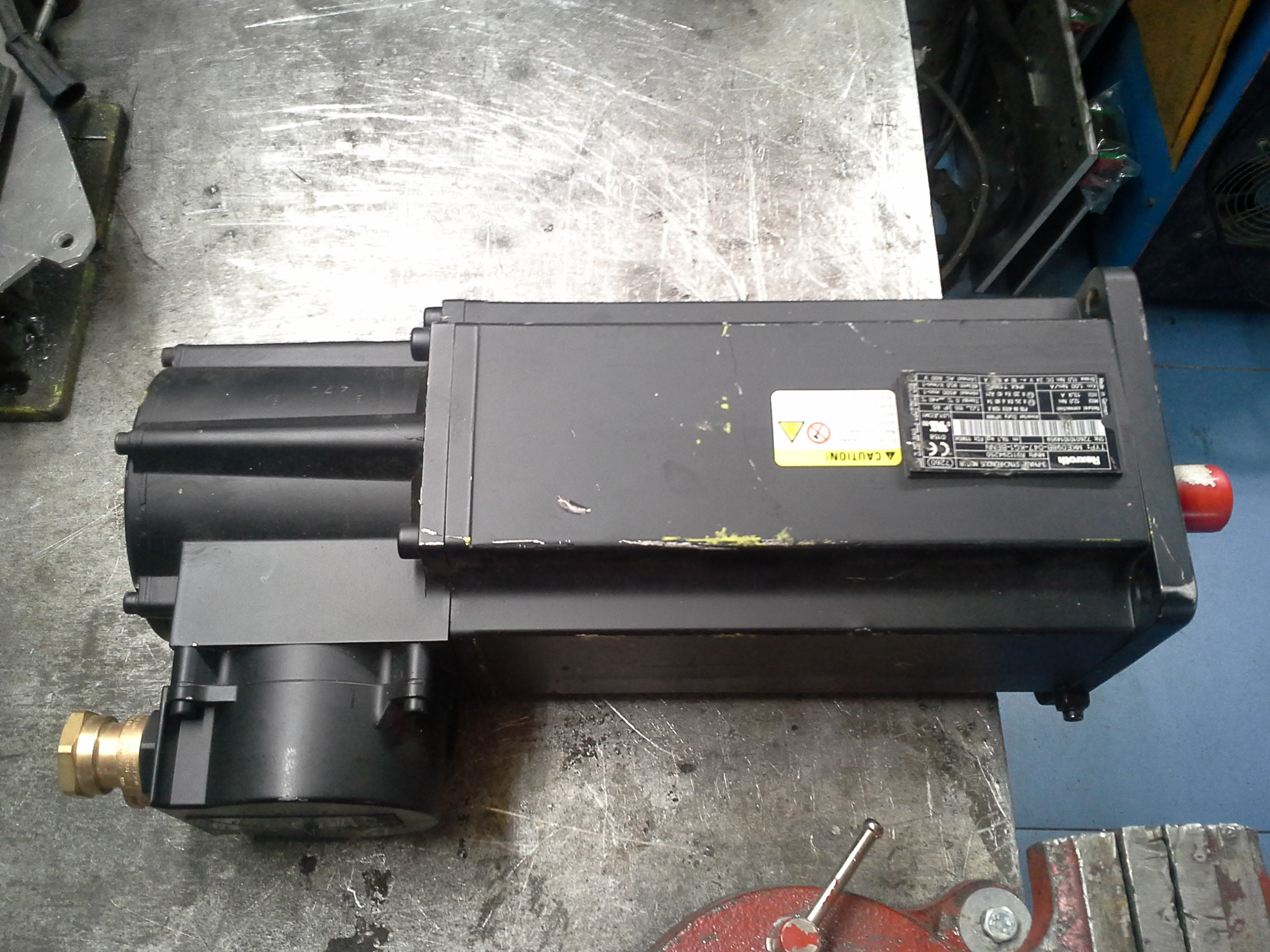

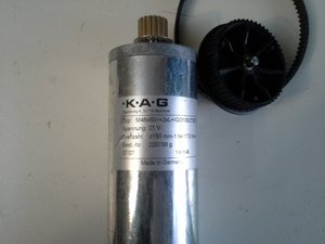

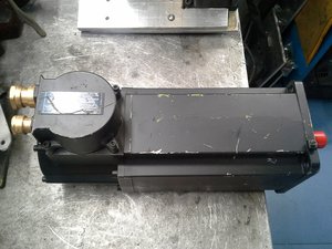

Новый сервомотор MKE098B-047-KG1-BENN 1 шт.
http://www.nuovaelva.it/files/docs/Bosh ... 766303.pdf
Стоимость 60.000 руб.
Отправка за счёт покупателя.оплата на карту или наличными.

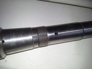

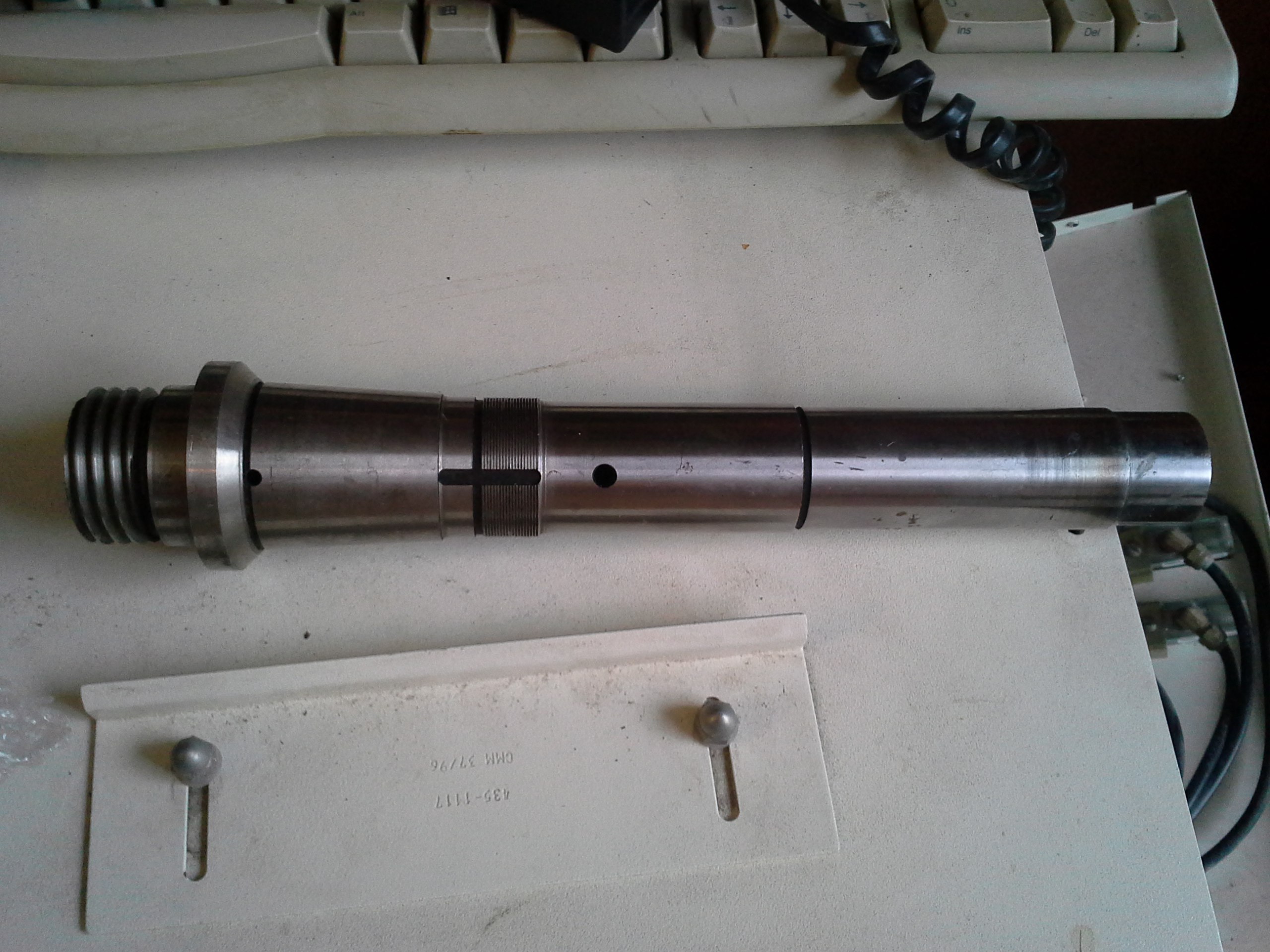

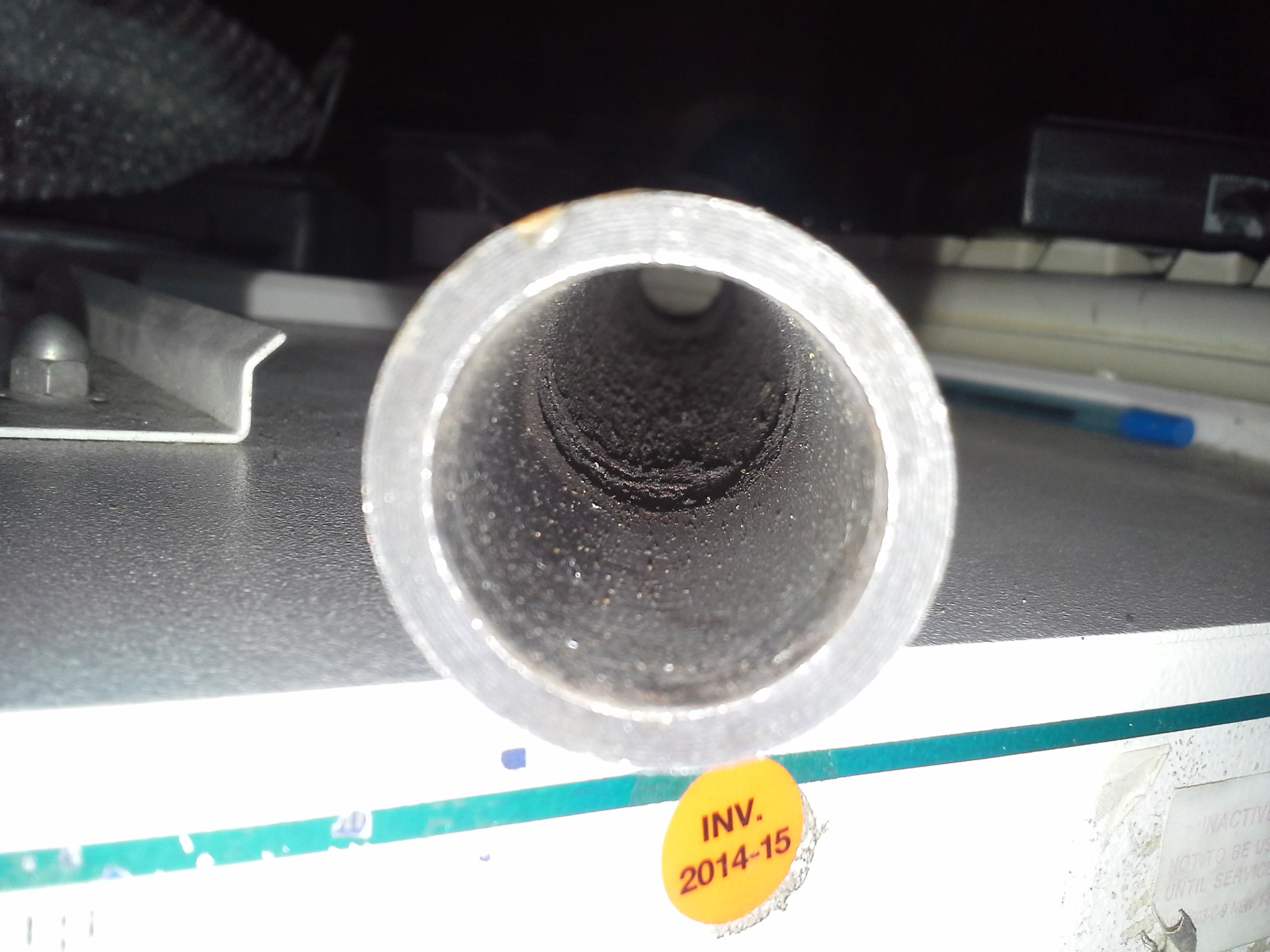

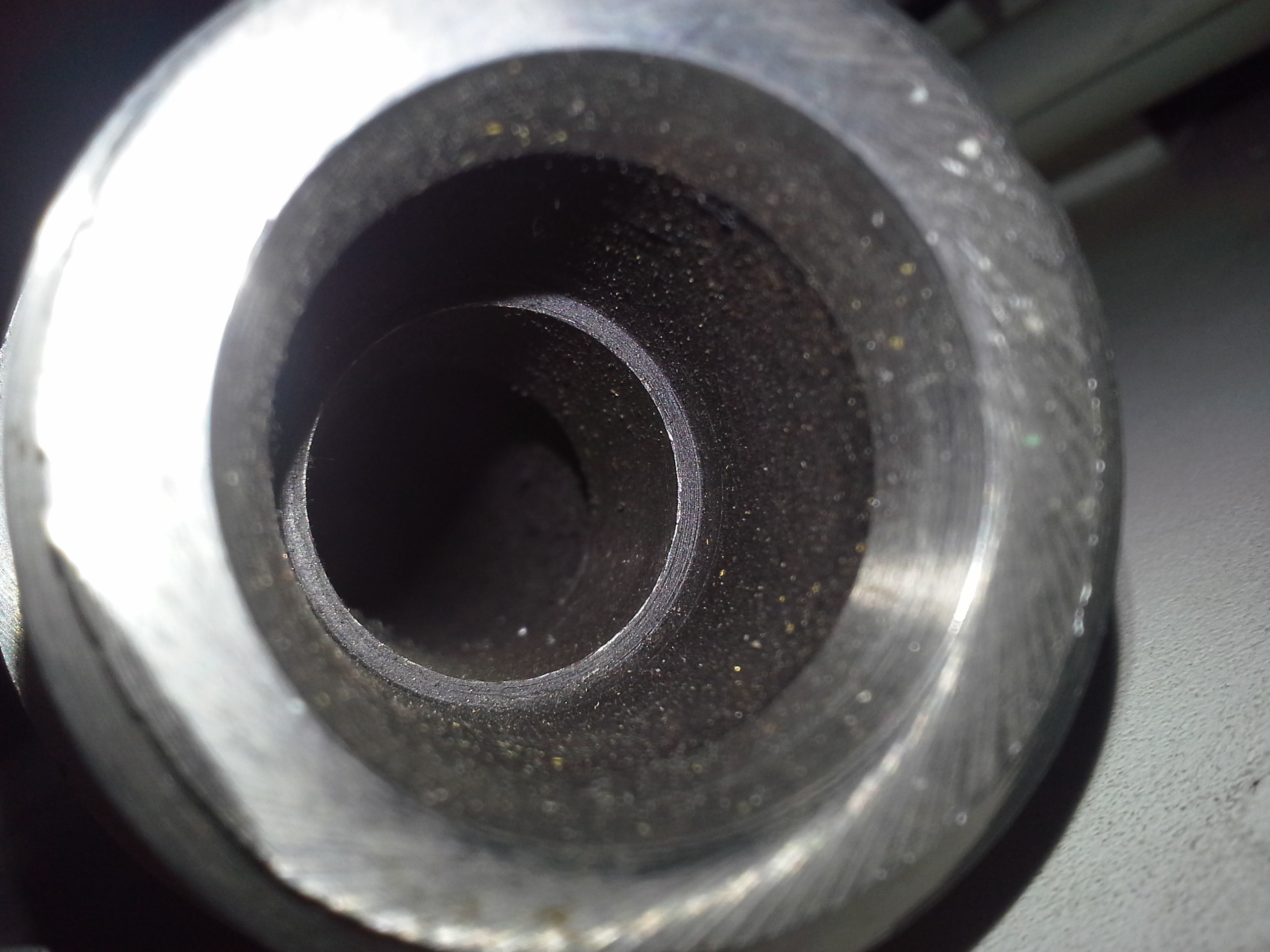

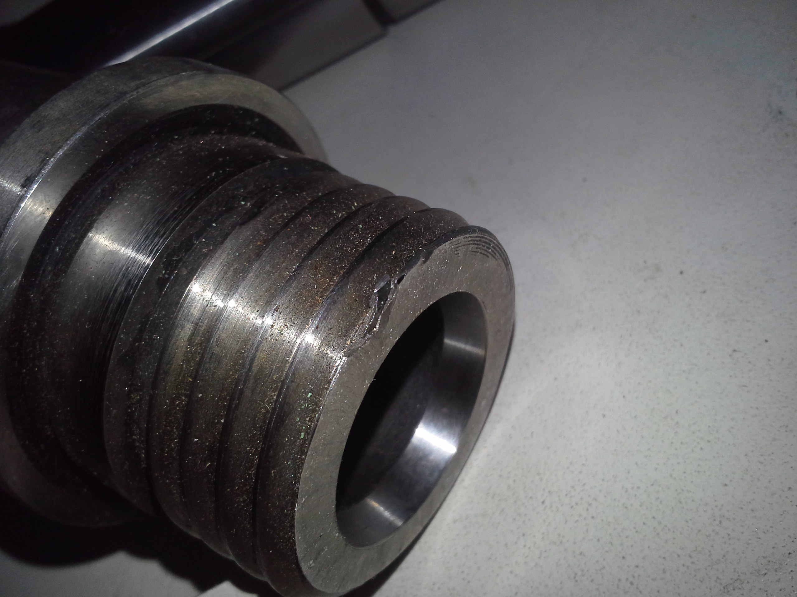

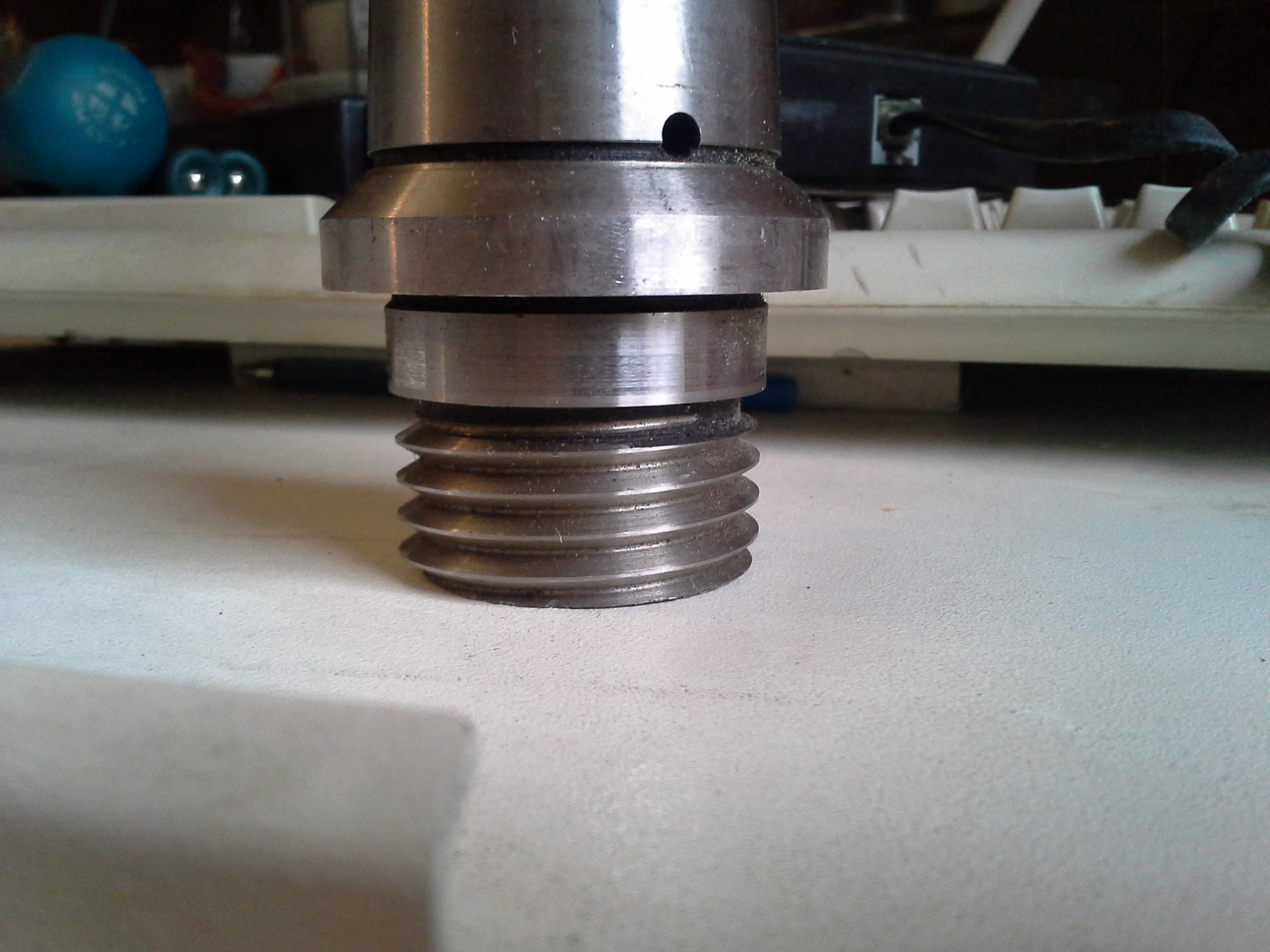

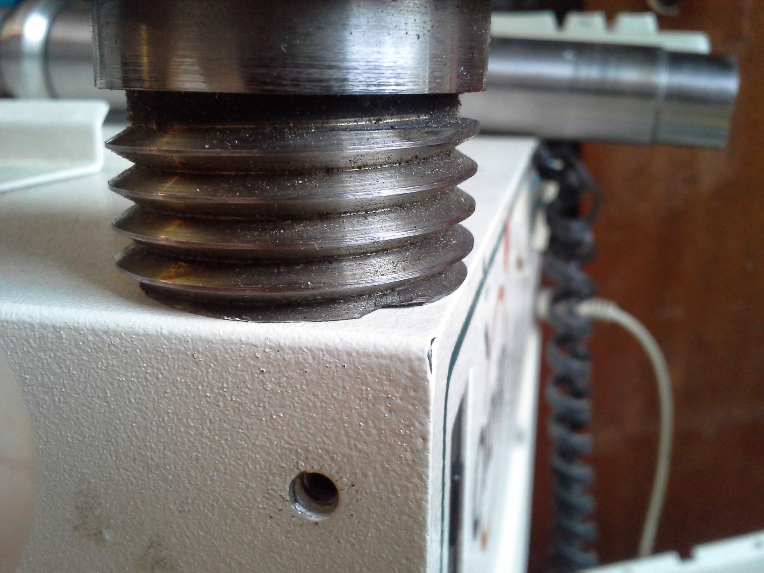

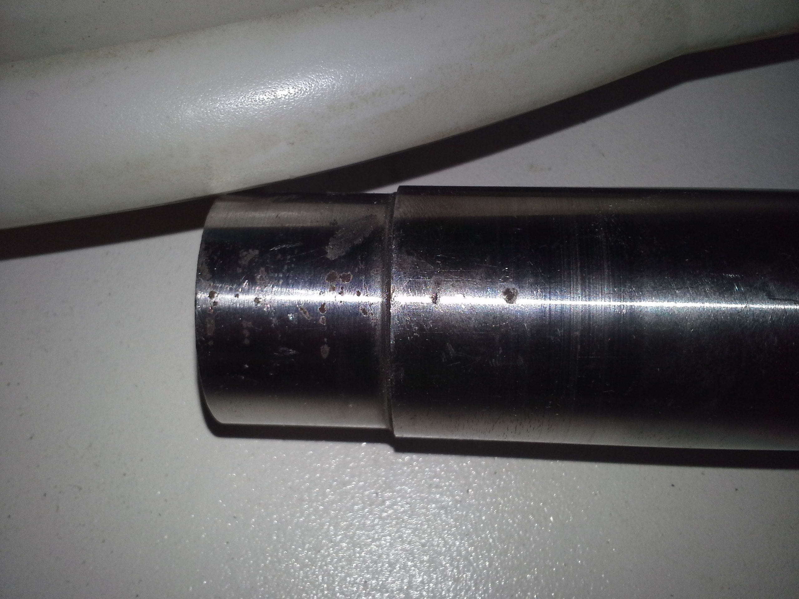

Вал шпинделя с резьбой 39х4
ш0.jpg (5358 просмотров) <a class='original' href='./download/file.php?id=107839&mode=view' target=_blank>Загрузить оригинал (628.86 КБ)</a>
ш1.jpg (5358 просмотров) <a class='original' href='./download/file.php?id=107840&mode=view' target=_blank>Загрузить оригинал (601.08 КБ)</a>
ш2.jpg (5358 просмотров) <a class='original' href='./download/file.php?id=107841&mode=view' target=_blank>Загрузить оригинал (559.92 КБ)</a>
ш3.jpg (5358 просмотров) <a class='original' href='./download/file.php?id=107842&mode=view' target=_blank>Загрузить оригинал (459.57 КБ)</a>
ш4.jpg (5358 просмотров) <a class='original' href='./download/file.php?id=107843&mode=view' target=_blank>Загрузить оригинал (553.77 КБ)</a>
ш5.jpg (5358 просмотров) <a class='original' href='./download/file.php?id=107844&mode=view' target=_blank>Загрузить оригинал (544.35 КБ)</a>
ш6.jpg (5358 просмотров) <a class='original' href='./download/file.php?id=107845&mode=view' target=_blank>Загрузить оригинал (489.96 КБ)</a>
ш7.jpg (5358 просмотров) <a class='original' href='./download/file.php?id=107846&mode=view' target=_blank>Загрузить оригинал (546.39 КБ)</a>
точно такой же, как в этой теме:
http://www.chipmaker.ru/topic/46836/
состояние хорошее. новые. на одном мелкие очаги коррозии, на ещё одном скол на резьбе.(зерно сфотать нечем)
два отверстия в стенке.
следов самой балансировки не видно, но как будто приводом крутили в районе хвостовика.
скорее всего сварен из трёх частей, ибо отверстие в центральной части больше, чем в хвостовых.
5шт. местонахождение Москва. отправка почтой за счёт покупателя. оплата на карту или наличными.
цена одного 1500 руб.

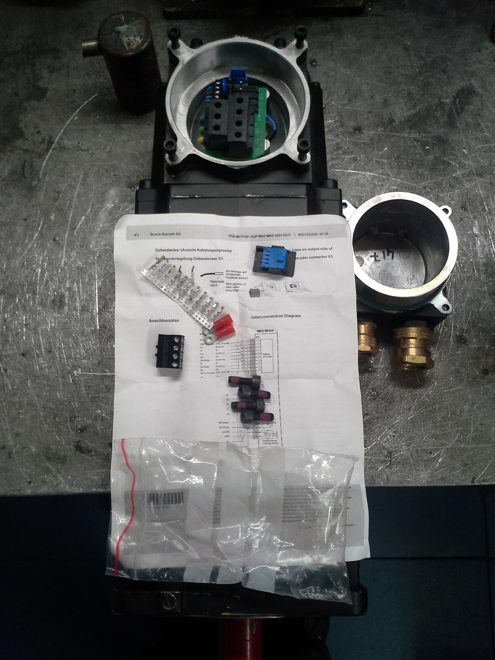

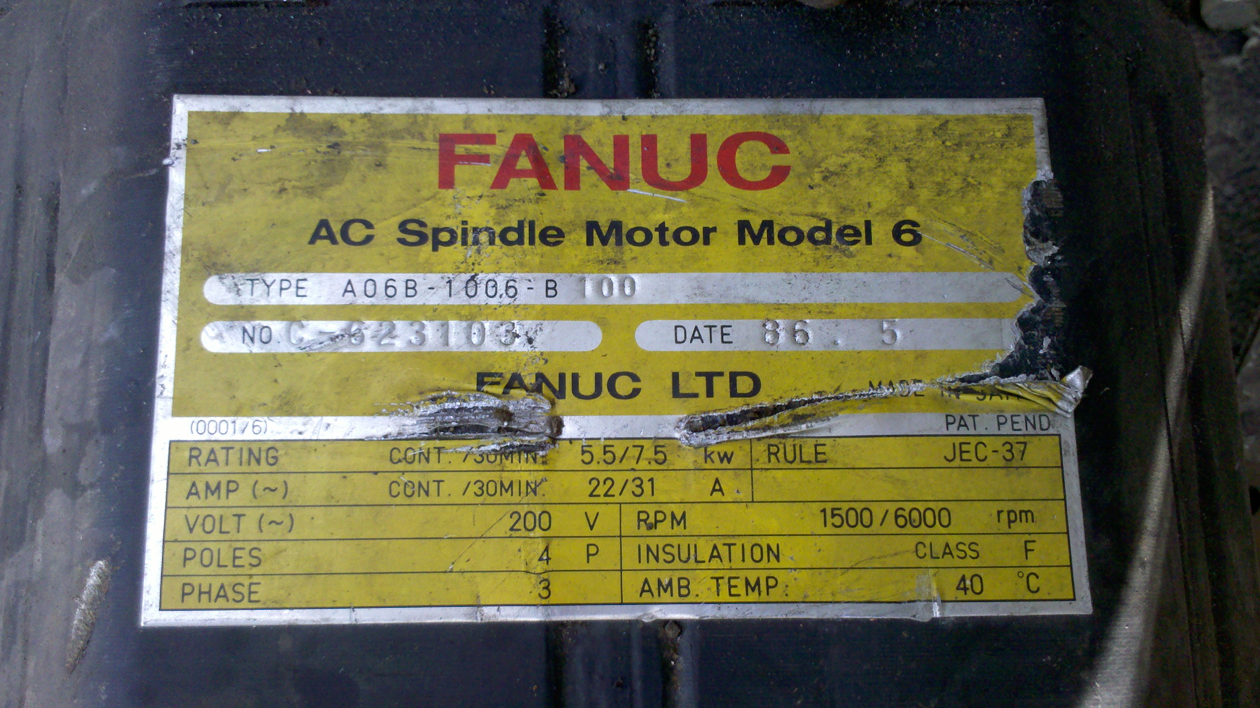

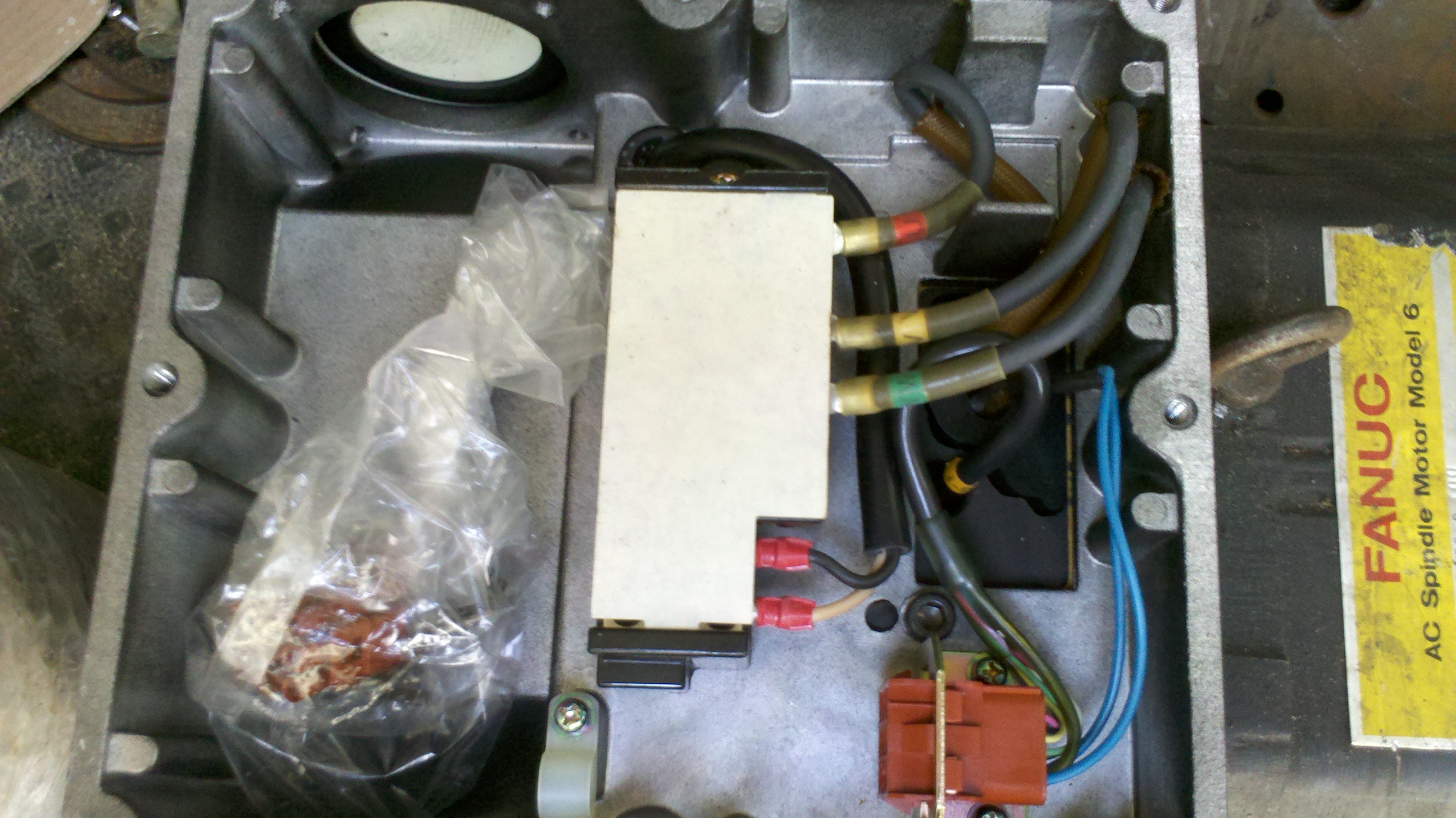

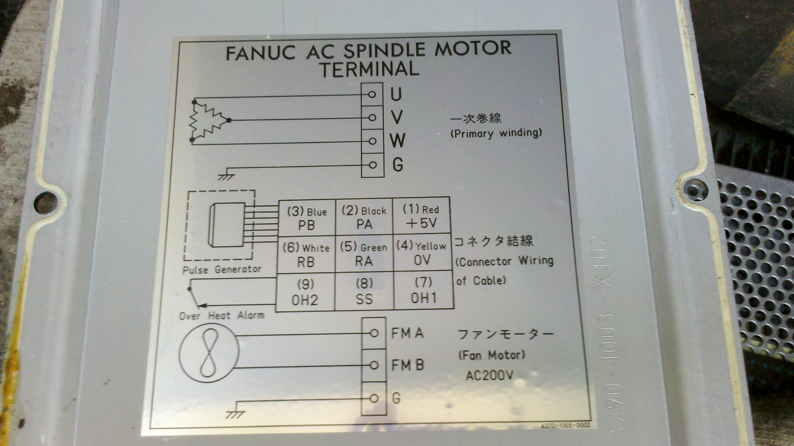

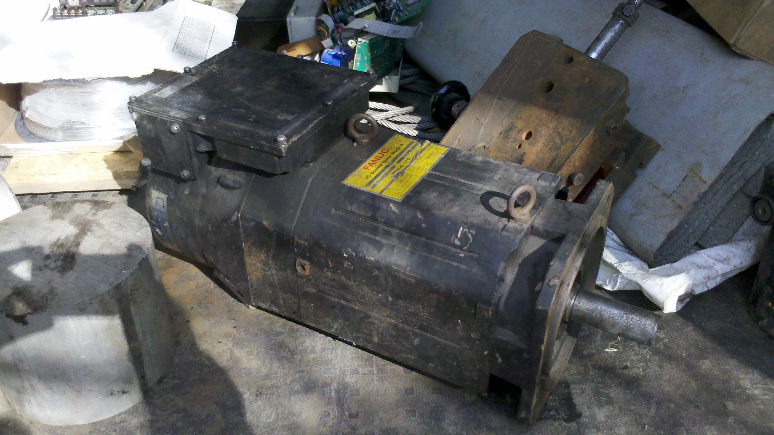

Fanuc AC Spindle Drive Motor A06B-1006-B100
старый, но новый... точнее никогда не использовался.
в полости клеммной коробки пакетик с комплектующими разъёма энкодера.шпонки нет. масса 60кг.
крутануть штатно нечем, есть yaskawa G7 на 11кВт, но пока не разбирался в возможности подключения для проверки , да и момент всё равно не определить без нагрузки...
мне такую мощность не освоить, поэтому готов расстаться за 30 000 руб.
отправить могу за счёт покупателя транспортной компанией.
фанук2014-04-05_16-17-19_615.jpg (6158 просмотров) <a class='original' href='./download/file.php?id=55564&mode=view' target=_blank>Загрузить оригинал (1.02 МБ)</a>
фанук.jpg (6158 просмотров) <a class='original' href='./download/file.php?id=55561&mode=view' target=_blank>Загрузить оригинал (1.15 МБ)</a>
фанук2014-04-05_12-41-39_266.jpg (6158 просмотров) <a class='original' href='./download/file.php?id=55562&mode=view' target=_blank>Загрузить оригинал (1.37 МБ)</a>
фанук2014-04-05_12-41-57_14.jpg (6158 просмотров) <a class='original' href='./download/file.php?id=55563&mode=view' target=_blank>Загрузить оригинал (1.18 МБ)</a>

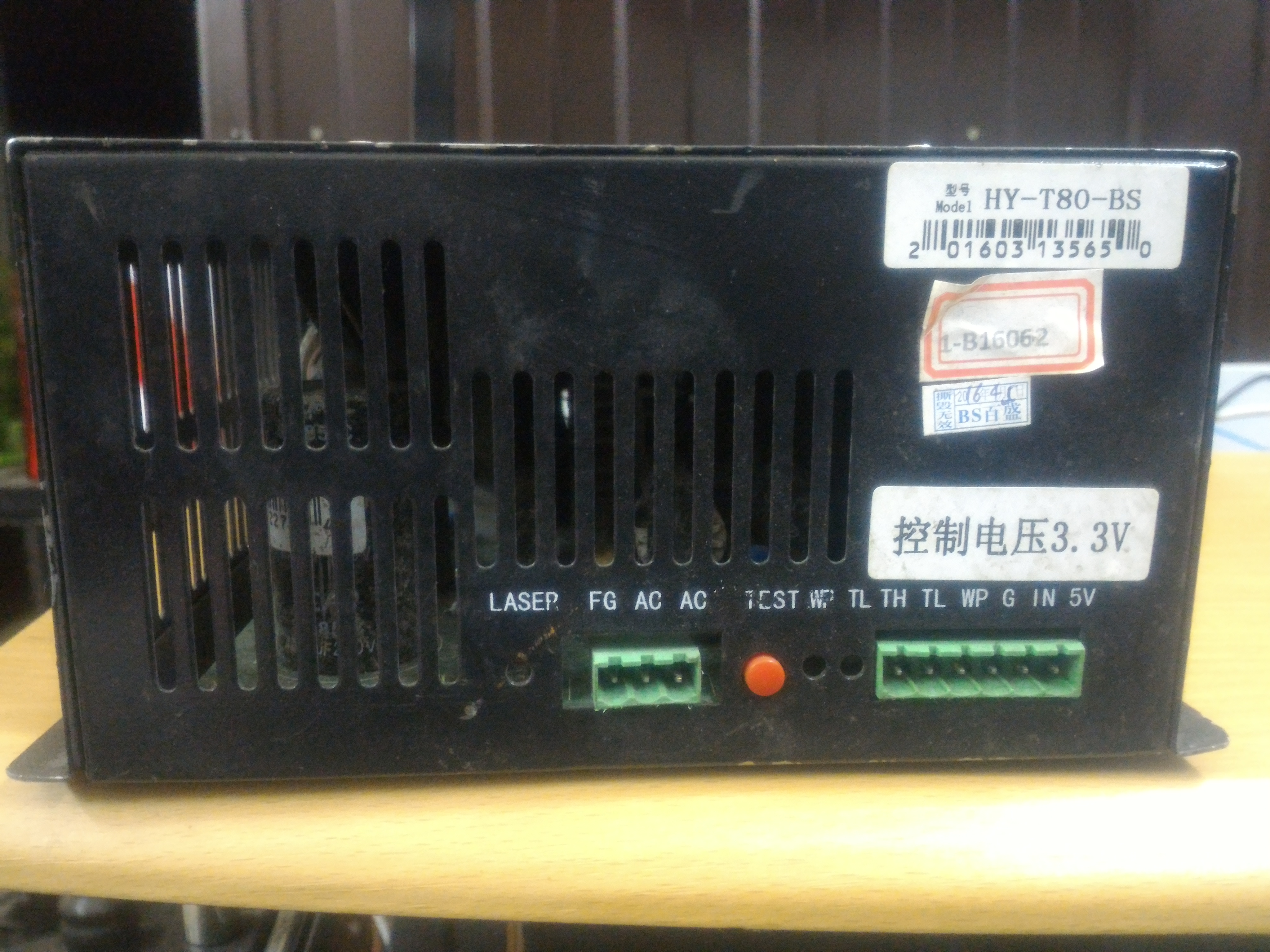

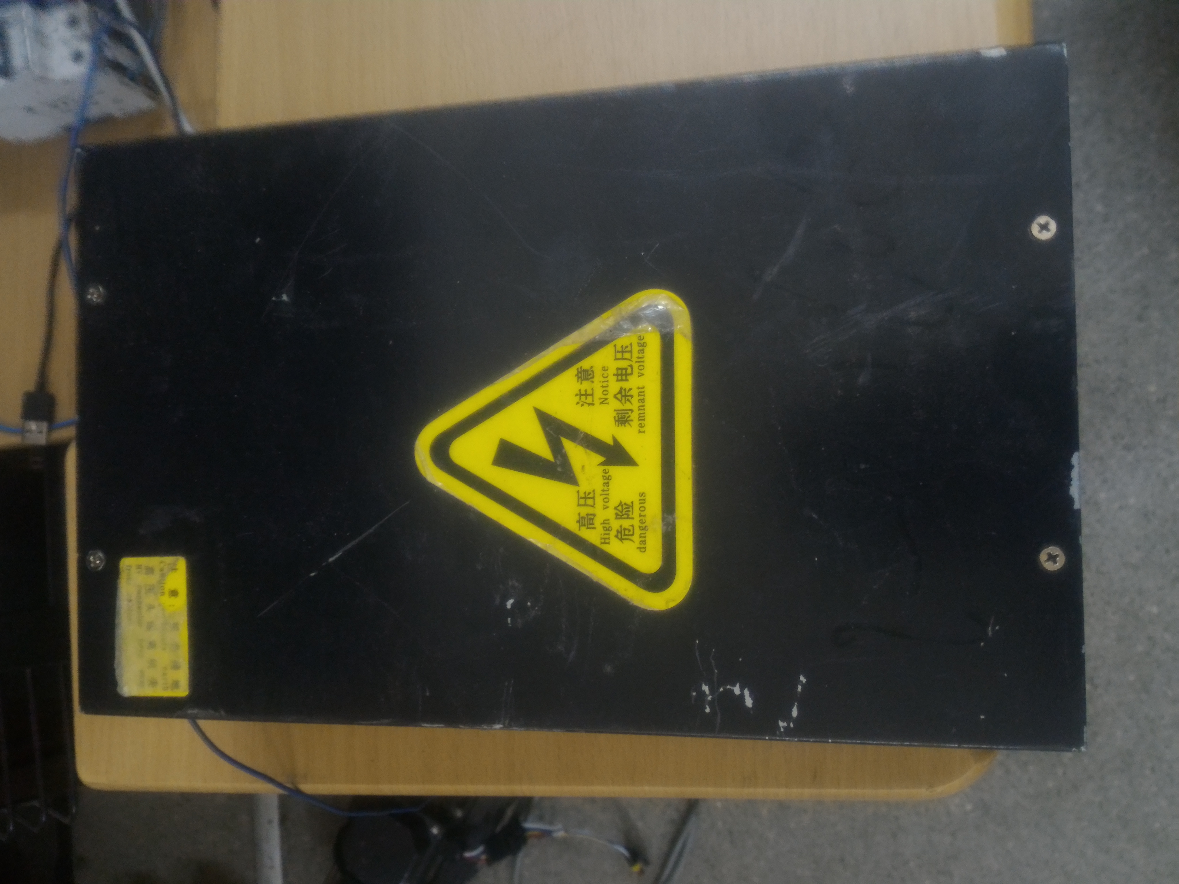

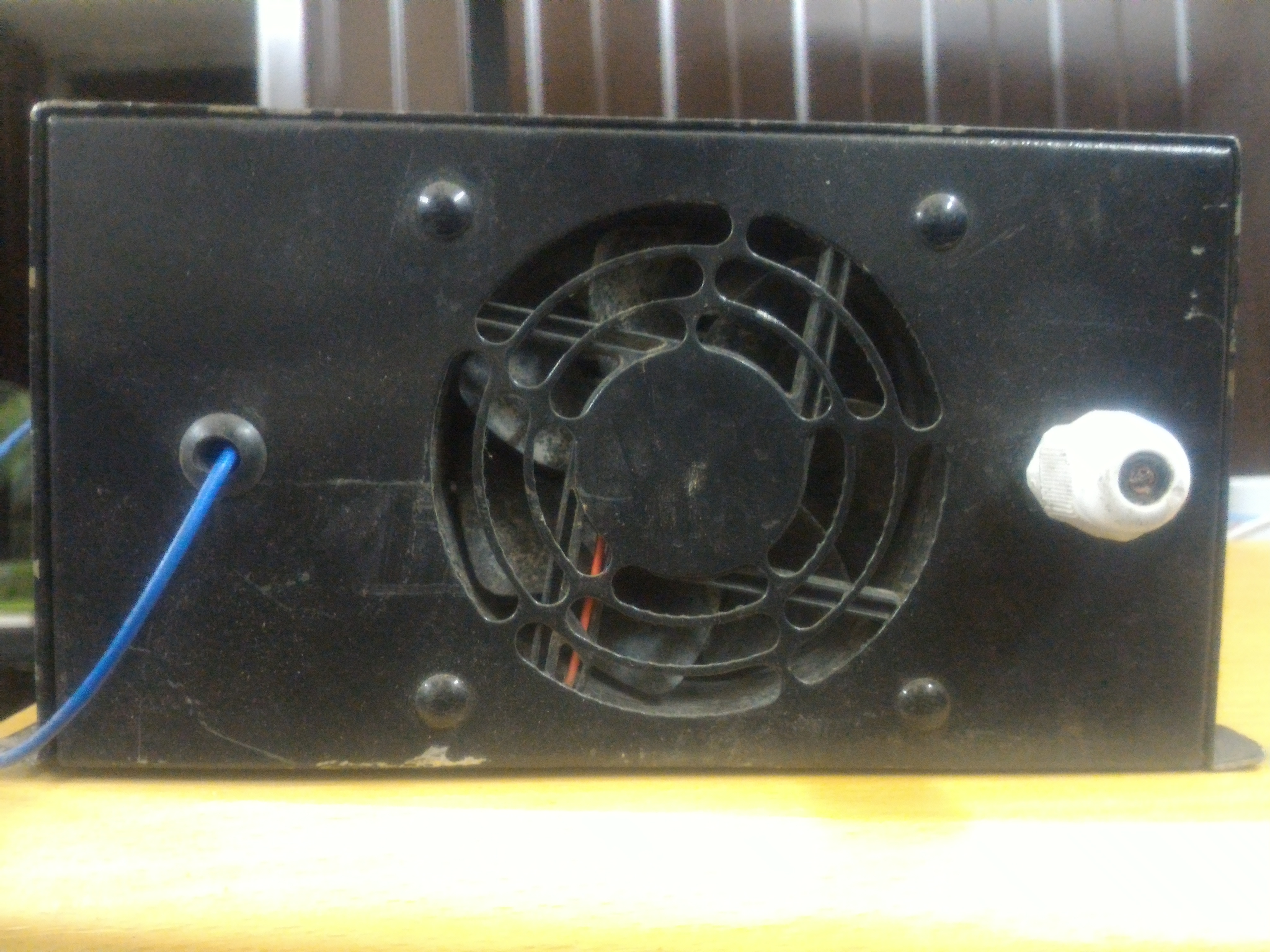

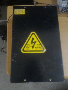

Блок питания лазерной трубки HY-T80-BS мощностью 80 W.
Состояние б/у. Имеются незначительные механические повреждения.Станок был сдан на металлолом, спасти не удалось. Лишь блок и Уцелел.
Провод вв варварски отрезан. Проверить на работоспособность нет возможности.
5000 руб. Если приобретатель в Мск, то готов привезти на испытания. Отправка почтой за счёт покупателя.
Разумеется, если не заработает, то деньги верну.
Блок находится в Новогиреево.
8 9l5 o98 lо сорок v
Торг по всем позициям в списке товаров на продажу .

Re: Fanuc AC Spindle Motor A06B-1006-B100
Такой мотор куда-нибудь на шпиндель можно использовать :)
ukr-sasha
Сообщения: 3401
Репутация: 2181
Откуда: Киев, Украина
Сообщение ukr-sasha »
Для этого и предназначен. :-)
TAV
Сообщения: 383
Репутация: 117
Настоящее имя: Антон
Откуда: Иркутск
Сообщение TAV »
Я думаю обычным частотником завертится
Я у Алексея (Hanter) на 5,5кВт за 6500р купил, правда он честно сказал что на нем энкодер кря
IvIaCTeP
Сообщения: 215
Зарегистрирован: 30 ноя 2015, 20:47
Репутация: 25
Сообщение IvIaCTeP »
Чем запустить этот двигатель?
Сообщения: 5414
Частотником. Это высокочастотный асинхронник.
IvIaCTeP
Сообщения: 215
Репутация: 25
Hanter писал(а):Частотником. Это высокочастотный асинхронник.
Это высокочастотный асинхронник с энкодером?
ukr-sasha
Сообщения: 3401
Репутация: 2181
IvIaCTeP писал(а):Это высокочастотный асинхронник с энкодером?
Да.
Хотя энкодер не обязательно должен быть.
IvIaCTeP
Сообщения: 215
Репутация: 25
Да.
А если резьбы нарезать, энкодер нужен же?
Urec
Сообщения: 403
Репутация: 92
Настоящее имя: Георгий
Откуда: г.Москва
Сообщение Urec »
Нужна индекс метка. К нему за недорого можно привод шпинделя поискать. С модернизации например.
TAV
Сообщения: 383
Репутация: 117
Откуда: Иркутск
Сообщение TAV »
У многих частотников есть плата для подключения энкодера.
exup
Сообщения: 158
Зарегистрирован: 22 дек 2012, 21:49
Репутация: 59
Сообщение exup »
расширяя кругозор :
дельта
http://www.delta-electronics.info/conte ... ries_1.pdf
для G7 пример применения на стр 58
http://rakurs.su/wp-content/uploads/201 ... ya-rus.pdf

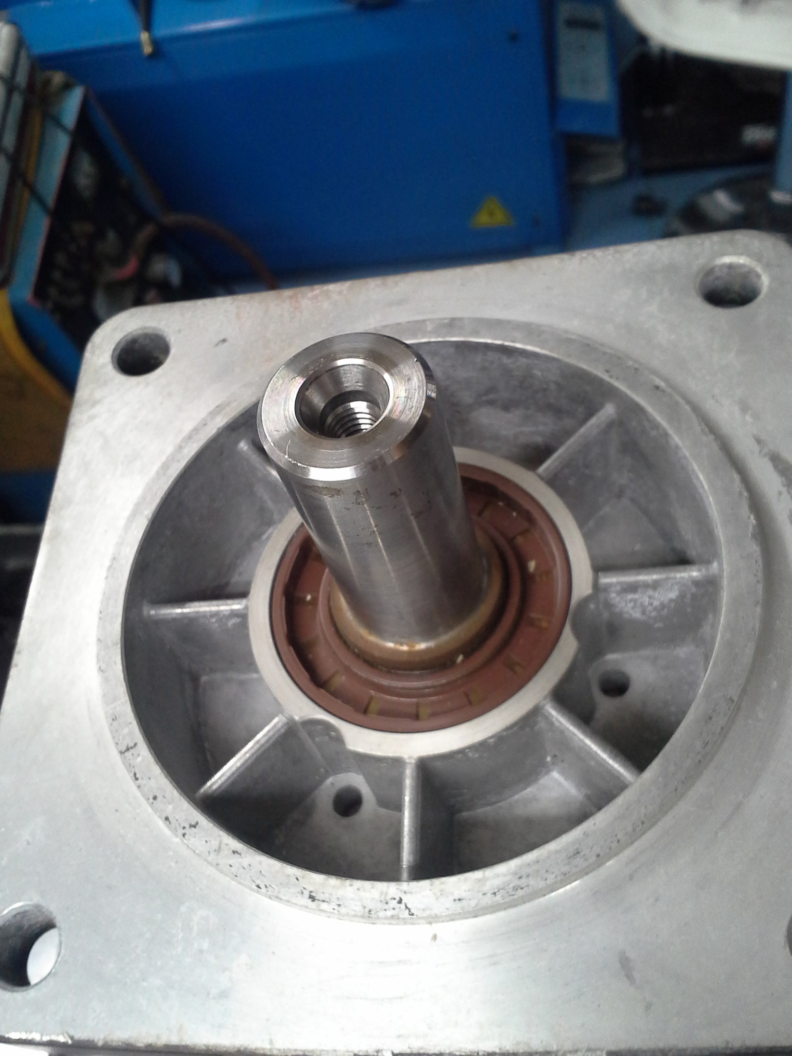

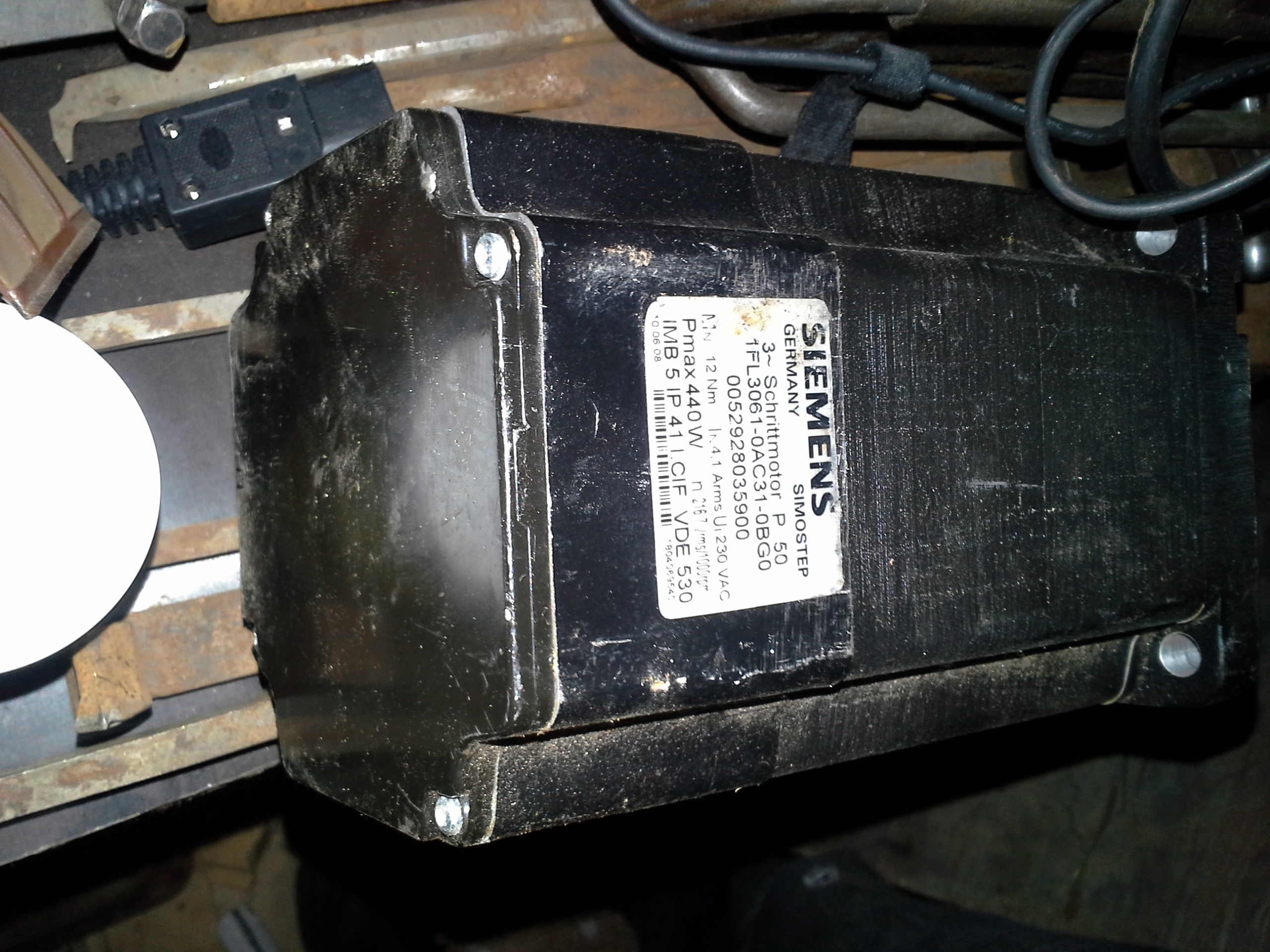

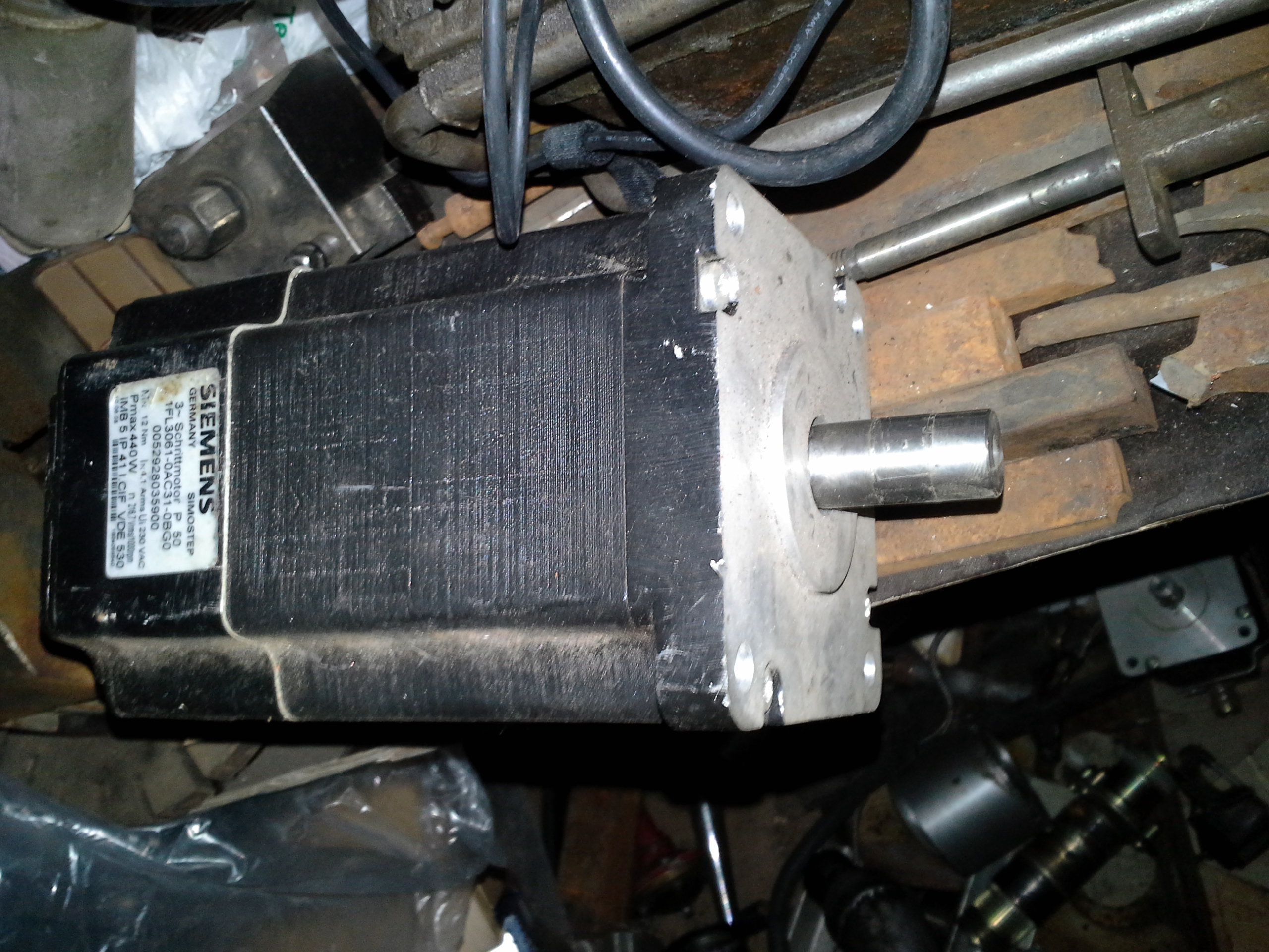

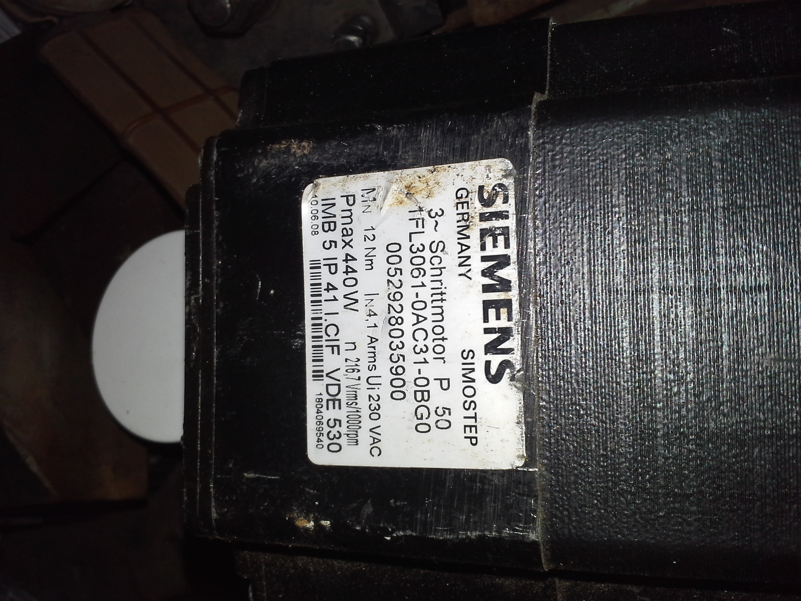

мощный 3х фазный шаговый мотор габарита 110мм
Сообщение exup »
motor.jpg (6244 просмотра) <a class='original' href='./download/file.php?id=87414&mode=view' target=_blank>Загрузить оригинал (1.6 МБ)</a>
motor1.jpg (6244 просмотра) <a class='original' href='./download/file.php?id=87415&mode=view' target=_blank>Загрузить оригинал (1.49 МБ)</a>
motor2.jpg (6244 просмотра) <a class='original' href='./download/file.php?id=87417&mode=view' target=_blank>Загрузить оригинал (1.62 МБ)</a>
1FL3061-0AC31-0BG0
момент : 10 н.м - при вращении, 11,3 н.м - при удержании.
не эксплуатировался.
вал диаметром 19 мм под шпонку.
в отсеке с клеммной колодкой, под задней крышкой, вал выступает из щита подшипника примерно на 20 мм.
длина корпуса 180 мм. вес 8 кг.
цена - 8 000 руб
местонахождение - Москва, м.Павелецкая или м.Новогиреево.
отправка тк за счёт покупателя.
некоторые характеристики ближе к концу документа.
https://cache.industry.siemens.com/dl/f ... 0101_e.pdf
от 3М660 крутиться , от высоковольтного 3ND2283 ещё веселее.
причина продажи - есть ещё несколько.

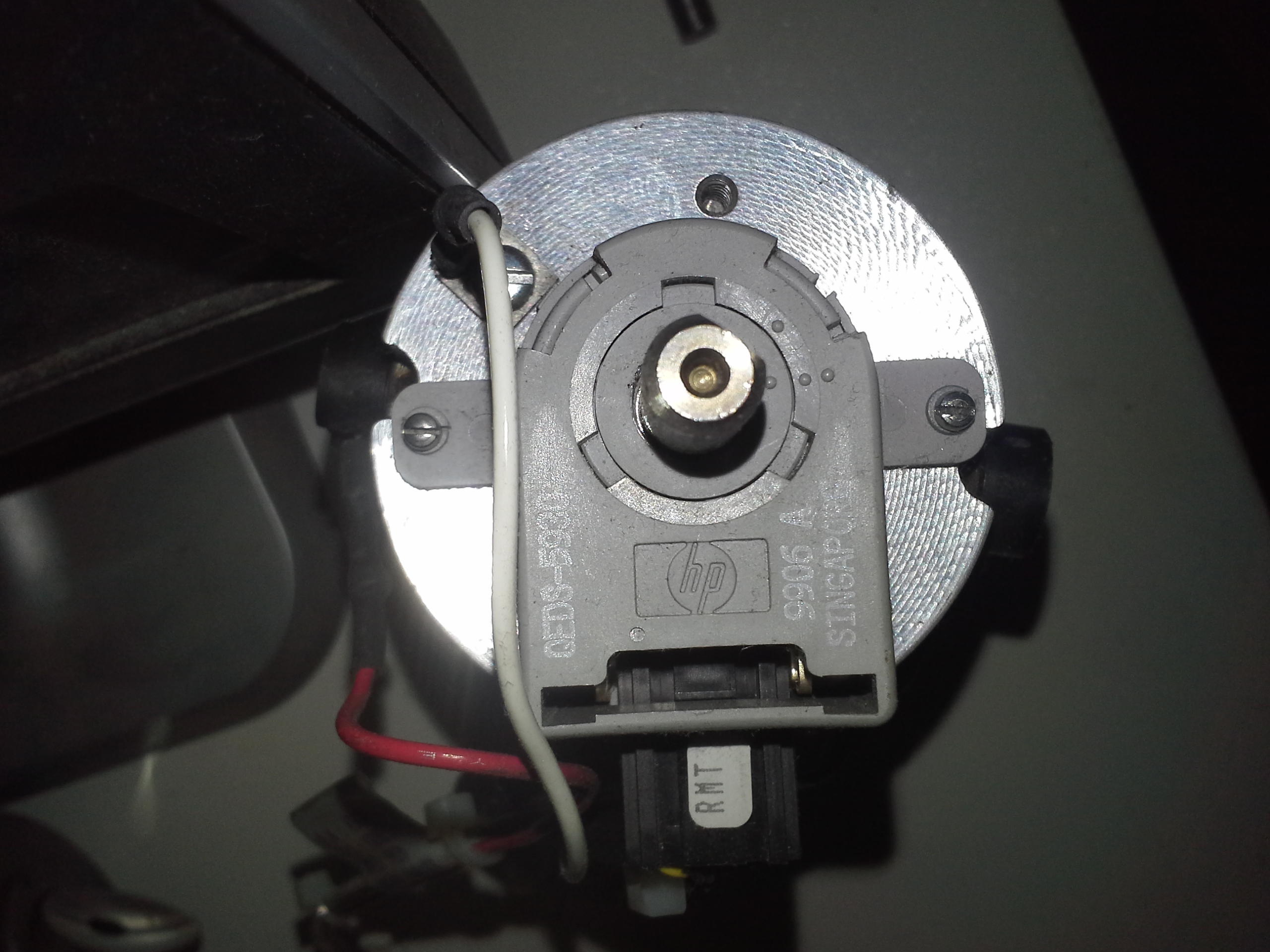

могу поменяться на сервомотор PARKER с резольвером, совместимым с драйвером HPD5N. точной марки мотора не назову, ещё не разобрался...

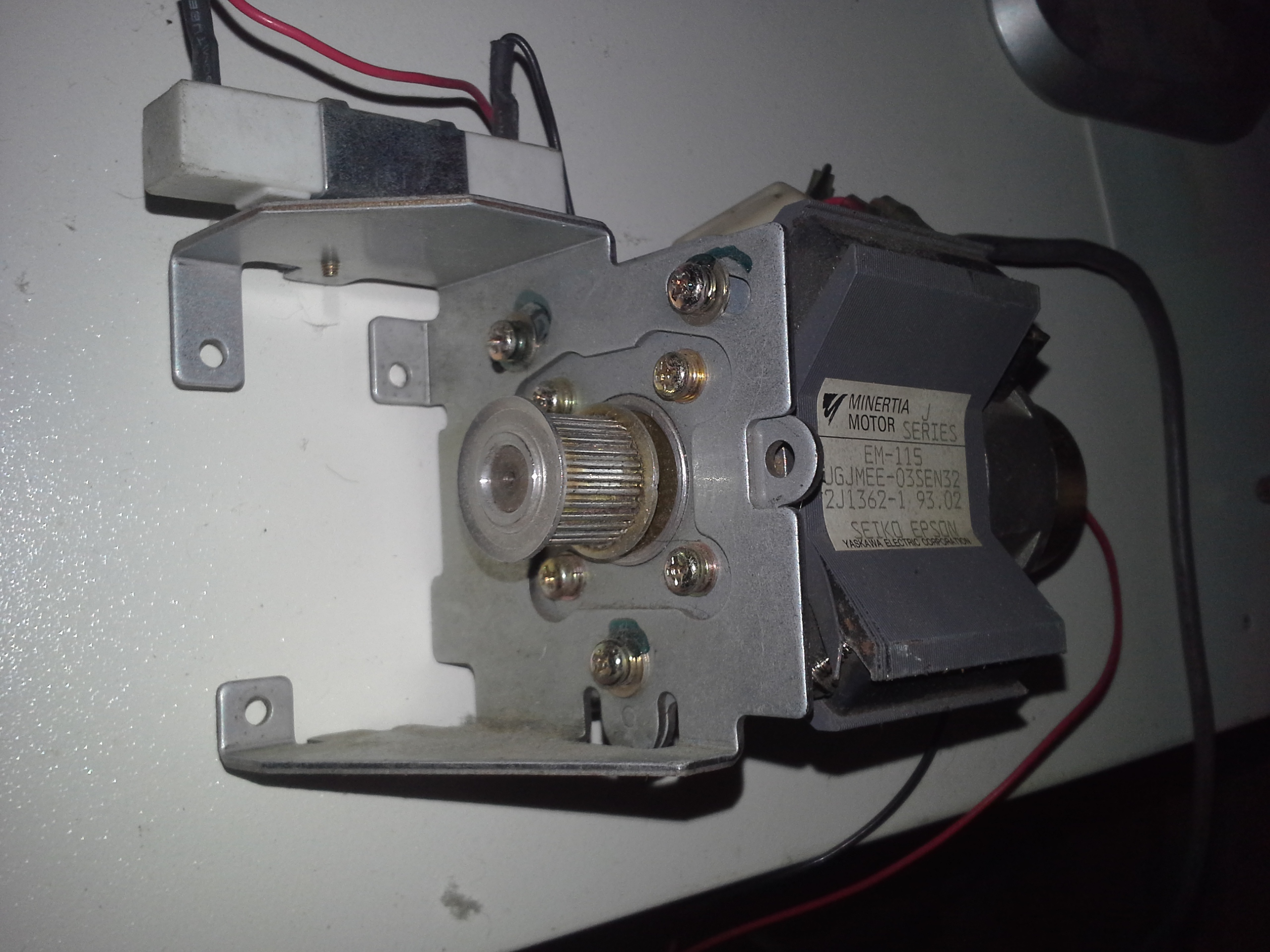

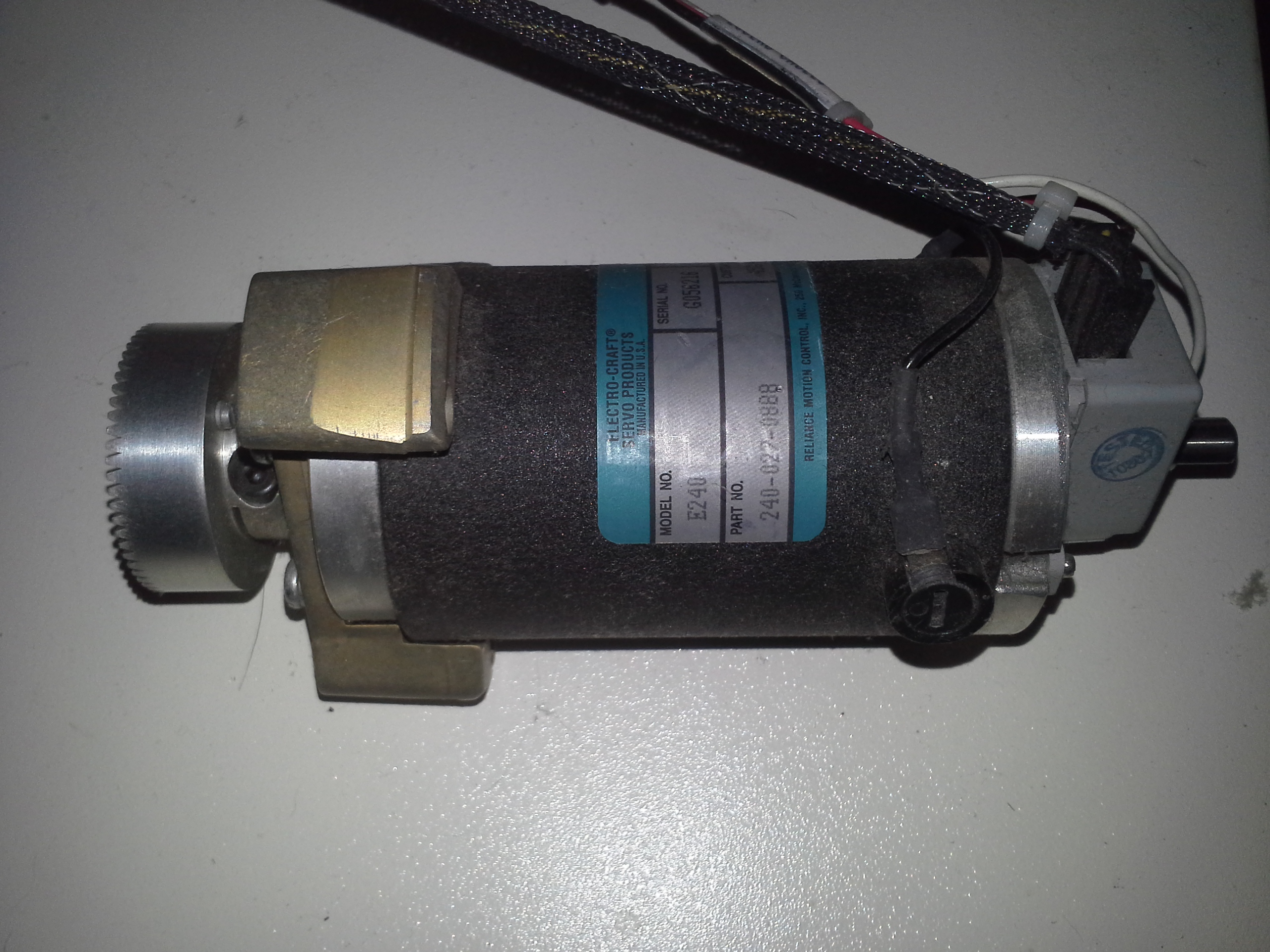

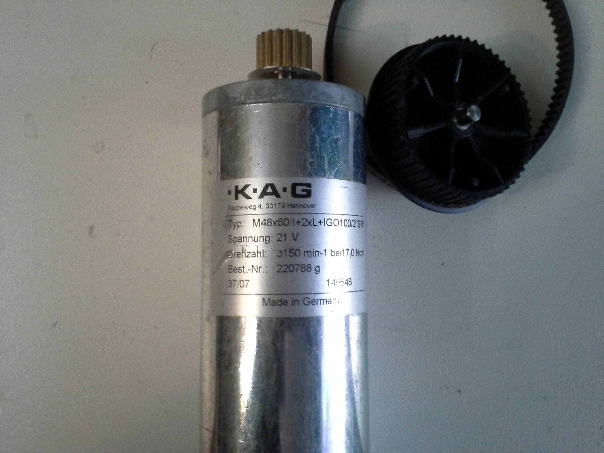

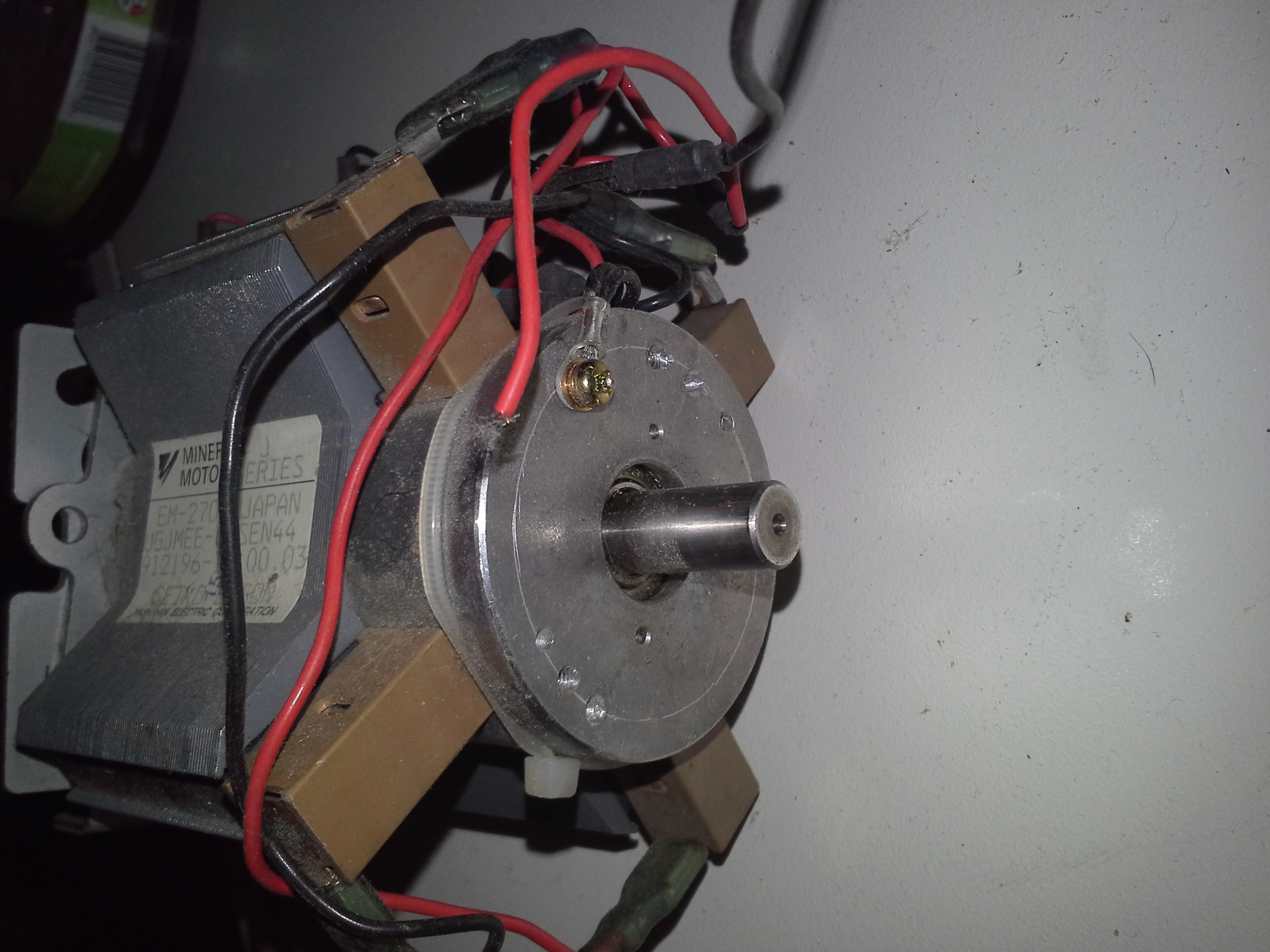

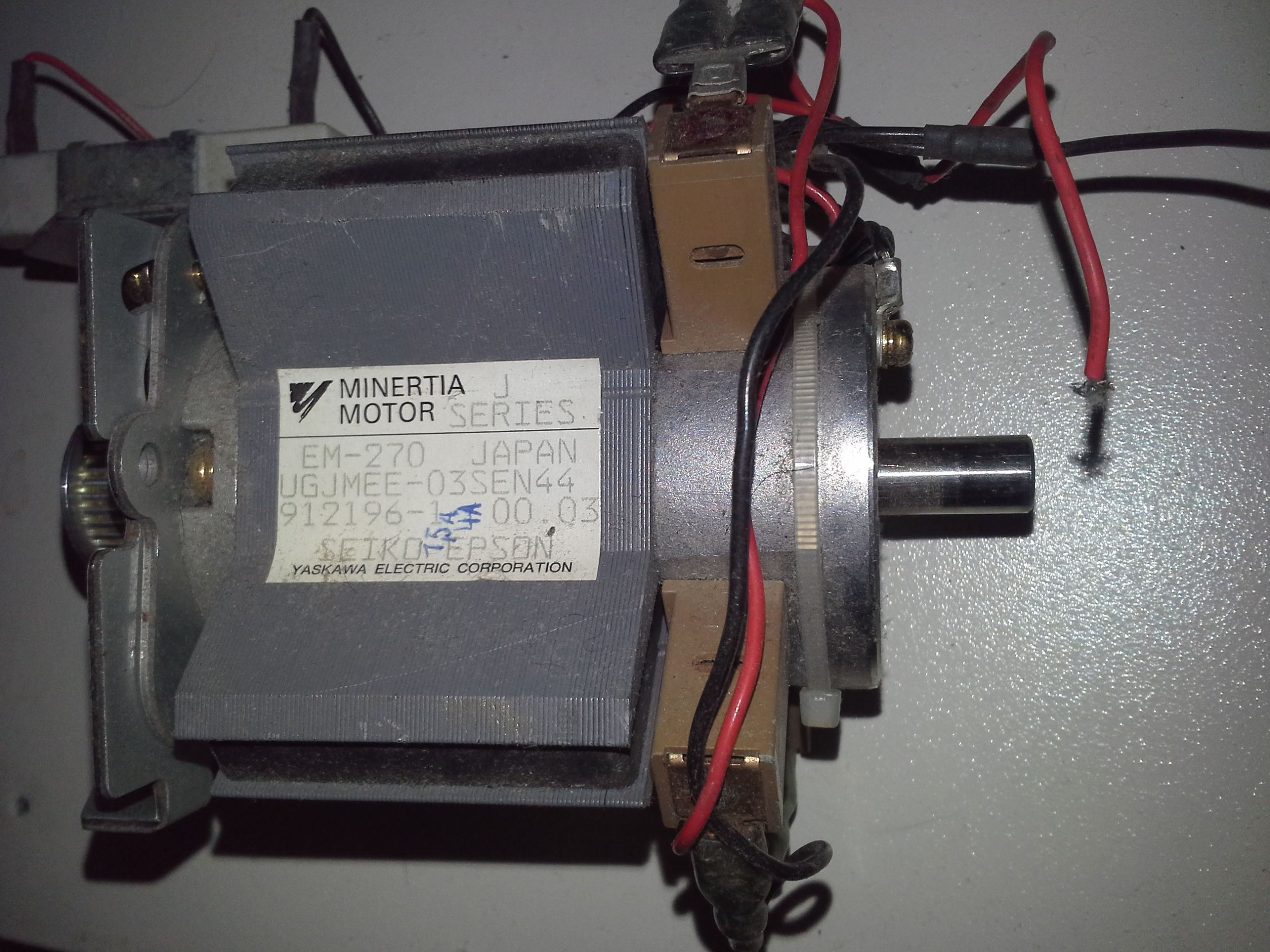

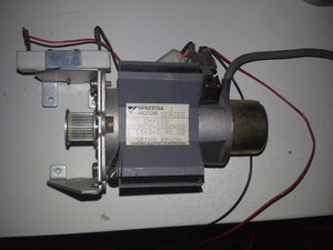

небольшие сервомоторы постоянного тока
Сообщение exup »

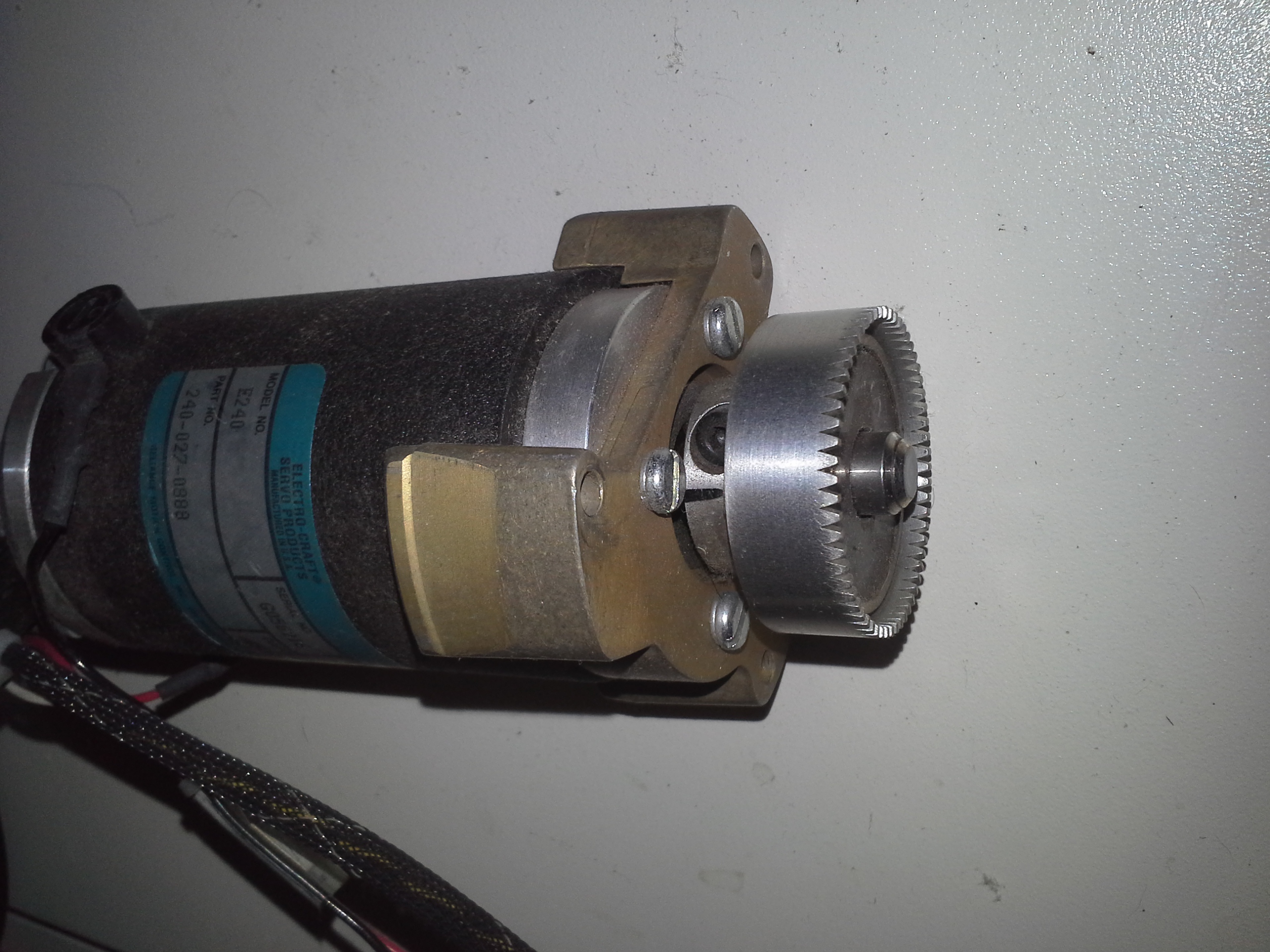

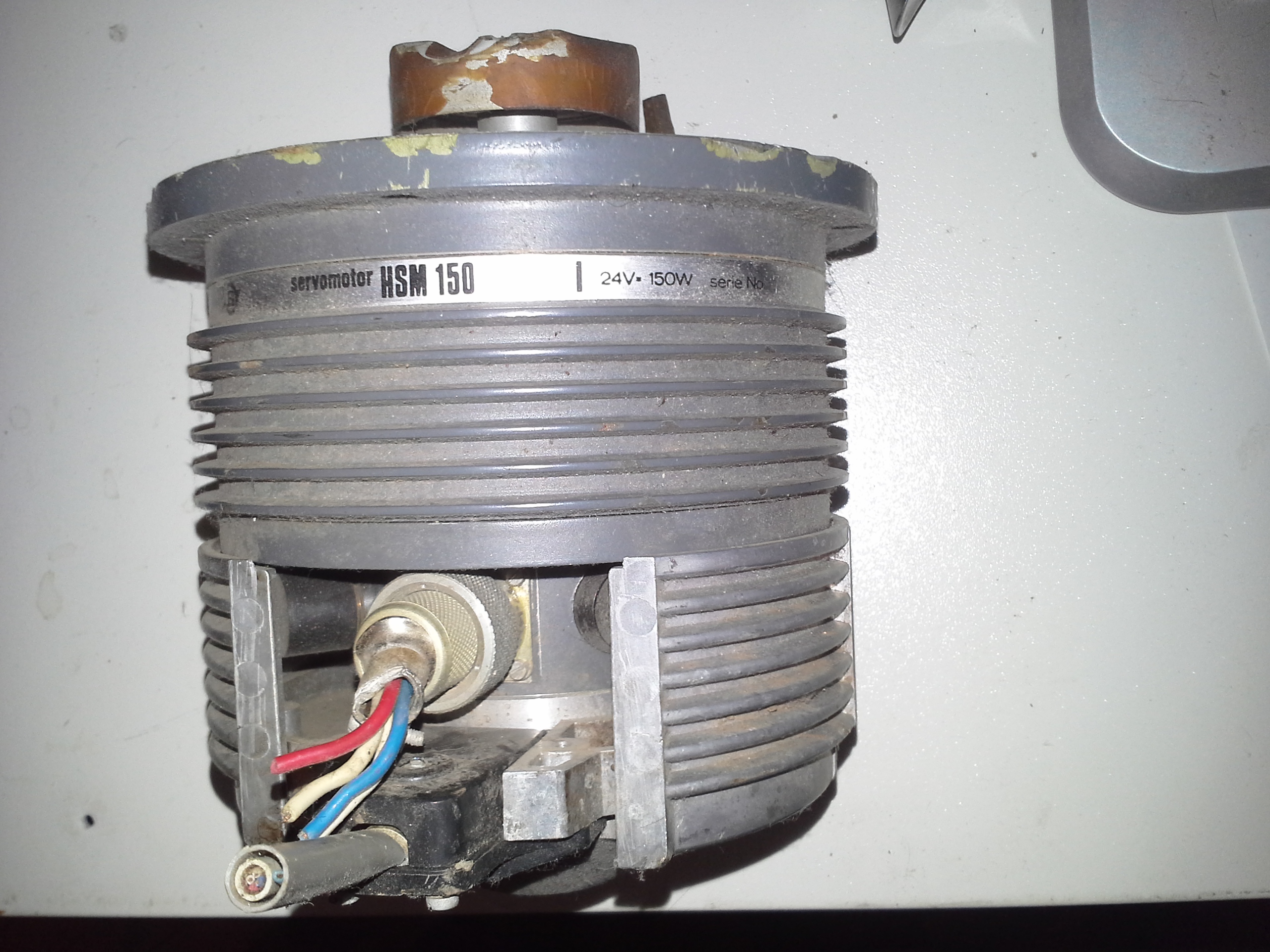

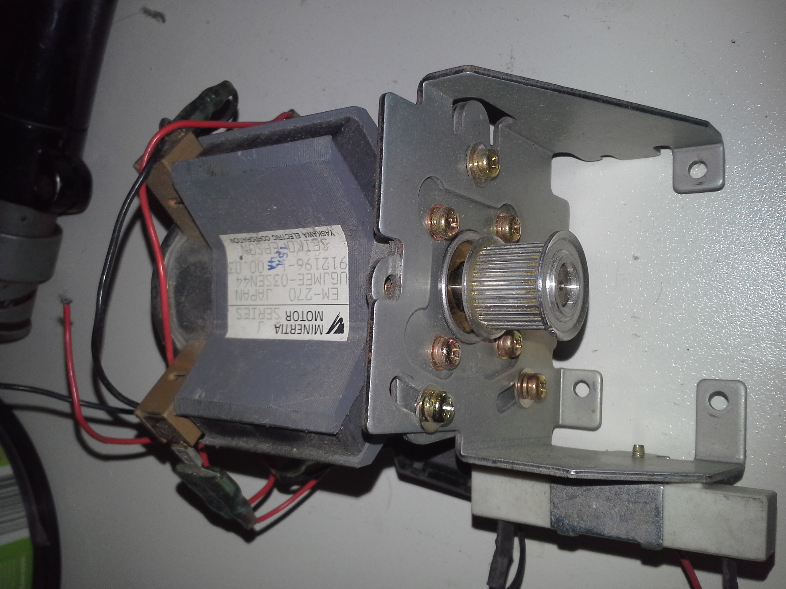

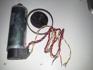

осенняя коллекция :

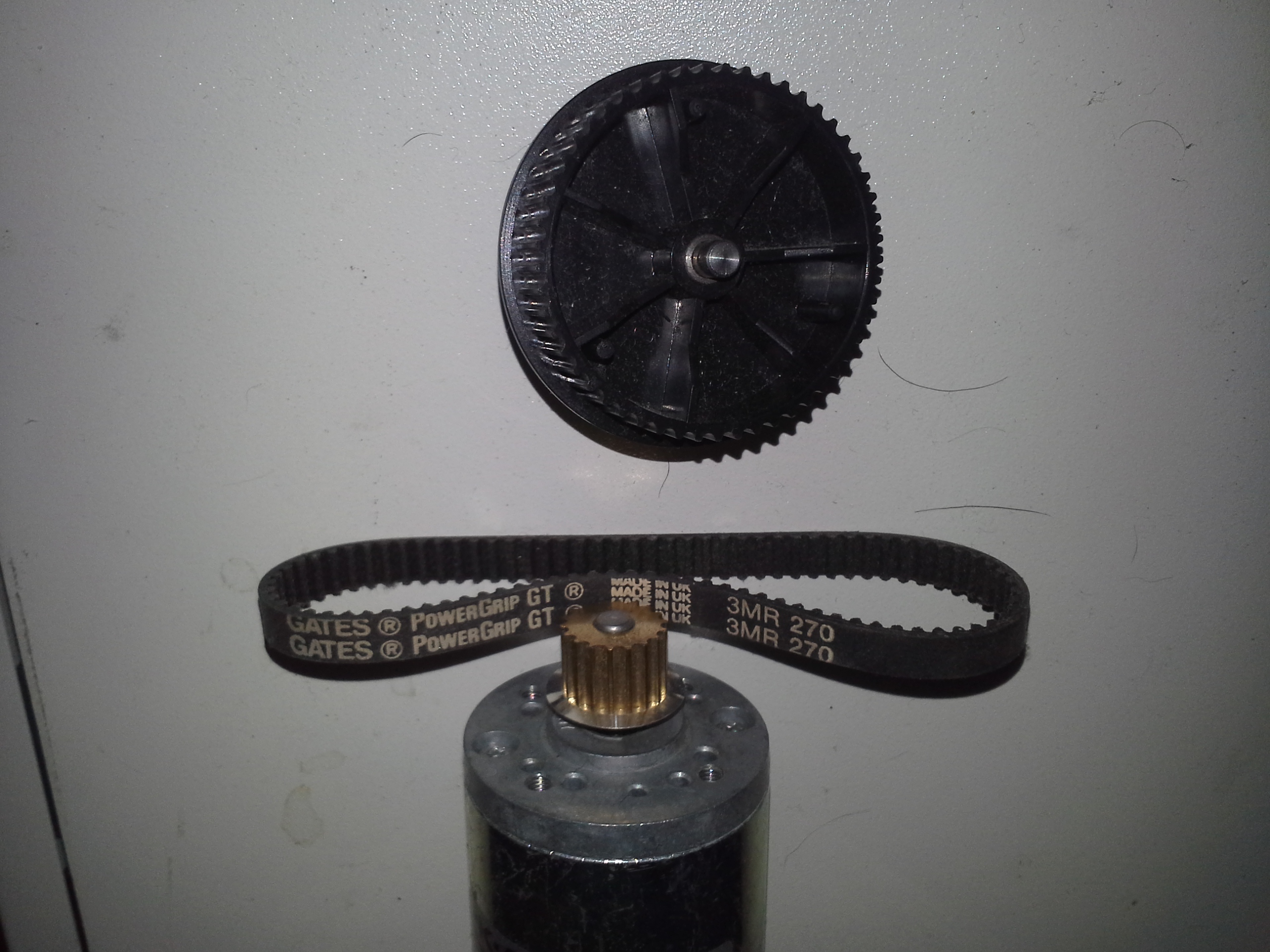

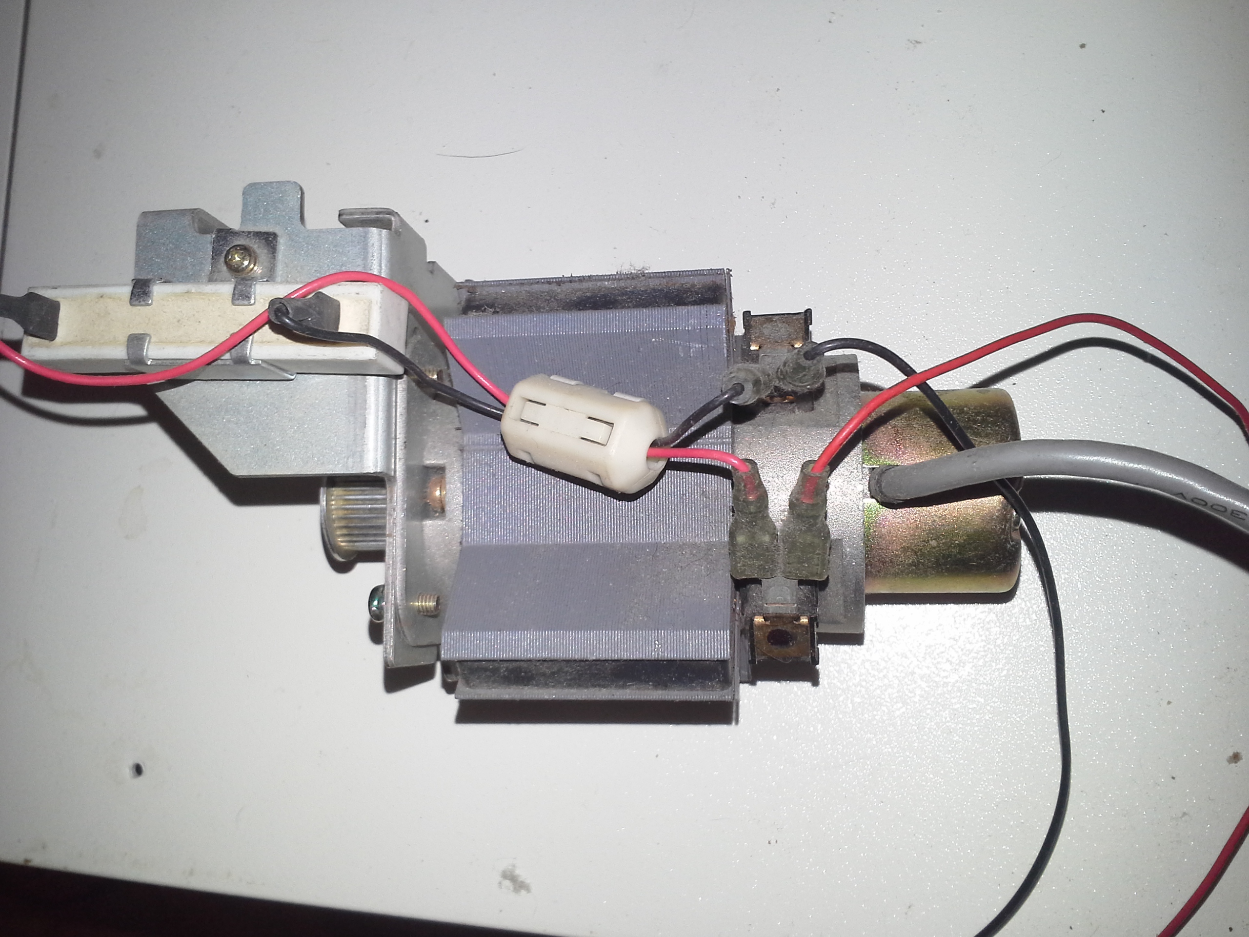

20160901_162100.jpg (6595 просмотров) <a class='original' href='./download/file.php?id=88167&mode=view' target=_blank>Загрузить оригинал (1.36 МБ)</a>
20160901_162109.jpg (6595 просмотров) <a class='original' href='./download/file.php?id=88168&mode=view' target=_blank>Загрузить оригинал (1.24 МБ)</a>
20160901_162126.jpg (6595 просмотров) <a class='original' href='./download/file.php?id=88169&mode=view' target=_blank>Загрузить оригинал (1.45 МБ)</a>
EM - 115
нормальные мануалы по донорскому DFX 8000 куда то исчезли из сети, но примерно так :
Supply voltage 36.5 ± 1 VDC
сопротивление якоря 2.13 ом
Current consumption 4.0 A (at start-up, average) 1.5 A (constant speed, average) 5.0A (deceleration, average)
Rotational speed 2665 rpm (Super Draft mode) 2000 rpm (Draft mode) 1000 rpm (NLQ mode)
Encoder
Supply voltage 5 VDC± 5% (voltage applied to the driver circuit)
output Rectangular waveform, 2 channels, TTL level
Flutter 360° ± 4.5°
Duty cycle 180" ± 54°
Sink current Max. 20 mA (at low level)
штатный драйвер STK6885H
инфа отсюда
http://www.printerbrain.xyz/epson-dfx-8 ... rcuit.html
http://www.datasheetarchive.com/dlmain/ ... STK6885%2A
https://archive.org/stream/printermanua ... 9/mode/2up
http://www.c-n-c.cz/viewtopic.php?f=19&t=6738

EM - 270
без устройства обратной связи, но конструктивно схож с со 115м, хвостовик заднего участка вала диаметром 8 мм
нашлись такие данные
Supply Voltage +37 VDC
Internal Coil Resistance 1.66 Ω(+10%)
Current Consumption (during Super draft printing, +10%) : Acceleration / Deceleration:4.6 A (average), Constant Speed:2.5 A (average)
инфа отсюда
http://slot-tech.com/interesting_stuff/ ... X-8500.pdf

E240 с энкодером QEDS-5930
Peak Torque:1.7 Nm
Stall Torque:0.22 Nm
Peak Current:24.5 Amps
Stall Current:3.1 Amps
Max Speed:4700 RPM
Max Voltage:48 Vdc
Radial Load:4.5 kg
Axial Load:2.3 kg
Voltage Const:7.8 V/kRPM
Weight:1.1 kg
инфа отсюда
http://www.unicopter.com/CNC_0017.html
энкодер
Kit En,3Ch,512CPR,Ear,TH,8mm
отсюда
http://datasheet.elcodis.com/pdf/8/85/8 ... change.pdf
http://www.anglia.com/registration/pcn_ ... 103-OA.pdf
общее представление
http://www.truetex.com/heds.pdf
http://www.cncdammi.de/alteseite/html/servoumbau.html

M48x60/l+2xL+IGO100/2
мотор , номинальные параметры
3300 об/мин,момент 15н/см, 24в,ток 2,75а
остальное здесь
http://www.kag-hannover.com/wp-content/ ... 4V_Eng.pdf
энкодер оптический квадратурный инкрементальный двухканальный 100 имп за оборот
http://www.kag-hannover.com/wp-content/ ... 80_Eng.pdf
20160901_163744.jpg (6595 просмотров) <a class='original' href='./download/file.php?id=88184&mode=view' target=_blank>Загрузить оригинал (1.48 МБ)</a>
HSM 150
3650об/мин,момент 0,39н/м, 24в,ток 8,5а
подробнее здесь
http://www.elektromotory-bor.cz/downloa ... sm_150.pdf
в устройстве обратной связи стоит лапочка накаливания :) уточнять характеристики не стал.
все изделия б/у в единственном экземпляре, за исключением ЕМ - 270, их два.
моторчики от источника 19 вольт, 4 ампера крутятся, посторонних звуков нет, ЕМ - 115 несколько шумнее, причину не устанавливал. HSM 150 при попытке тормозить рукой, через некоторое время или достигнутый момент торможения , выбивает в аварию источник.

Сообщение Bmax77 »
KAG что за шкив на валу? Модуль, число зубов, снимается, диаметр вала под шкивом?
exup
Сообщения: 158
Репутация: 59
Re: небольшие сервомоторы постоянного тока
Сообщение exup »
модуль посчитать не могу, данных точных нет.
маркировка на ремне только та, что видна на фото.
шаг зуба (по ремню)приблизительно 3 мм
18 зубов, макс диаметр 16.5 мм
снимать не пробовал, оборудования подходящего у меня нет.
диаметр вала 6 мм .
