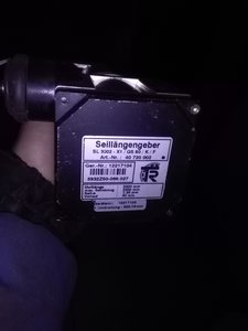

Энкодер с тросом. длина троса 2000 мм. трос из нерж стали диаметром 1.35 мм.
0NY4-6IFzdbE.jpg (4990 просмотров) <a class='original' href='./download/file.php?id=127949&mode=view' target=_blank>Загрузить оригинал (323.46 КБ)</a>
1LNyTT0lJ2cQ.jpg (4990 просмотров) <a class='original' href='./download/file.php?id=127950&mode=view' target=_blank>Загрузить оригинал (291.24 КБ)</a>
2KAJRmPp9eYk.jpg (4990 просмотров) <a class='original' href='./download/file.php?id=127951&mode=view' target=_blank>Загрузить оригинал (264.15 КБ)</a>
3UmLo5XC8OZ8.jpg (4990 просмотров) <a class='original' href='./download/file.php?id=127952&mode=view' target=_blank>Загрузить оригинал (293.66 КБ)</a>
4ME57raB7Az4.jpg (4990 просмотров) <a class='original' href='./download/file.php?id=127953&mode=view' target=_blank>Загрузить оригинал (311.12 КБ)</a>
5ZLNuOiGvzo0.jpg (4990 просмотров) <a class='original' href='./download/file.php?id=127954&mode=view' target=_blank>Загрузить оригинал (269.83 КБ)</a>
http://www.tr-electronic.com/product-se ... c67746665c
Найти в каталоге прибор с точным совпадением всех параметров указанных на табличке не удалось. Протокол не совпадает.

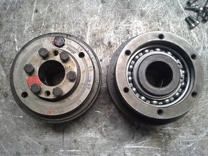

б.у.. имеются некоторые повреждения на поверхности.утрачены 3 винта крышки пружинного механизма , но механика работает. проверить электронику нет возможности. если не рабочий, то деньги верну. цена 3000 руб.или обмен на что нибудь полезное по профилю форума. отправка почтой за счёт покупателя. деньги на карту или наличными при встрече.
Предохранительная муфта MAYR EAS-NC 1/451.715.0 100Nm . диапазон регулировки 45-108 Nm. вал 25 мм . 2 шт. бывшие в употреблении . 1500 руб за одну шт .
49nwFHkbi8M.jpg (5340 просмотров) <a class='original' href='./download/file.php?id=117848&mode=view' target=_blank>Загрузить оригинал (1.13 МБ)</a>
fWx6T1kq-H8.jpg (5340 просмотров) <a class='original' href='./download/file.php?id=117849&mode=view' target=_blank>Загрузить оригинал (770.58 КБ)</a>
LnxPT-I-SRc.jpg (5340 просмотров) <a class='original' href='./download/file.php?id=117850&mode=view' target=_blank>Загрузить оригинал (761.46 КБ)</a>
подробнее здесь :
http://www.stankoss.ru/products/mayr/to ... NC_ENG.pdf
