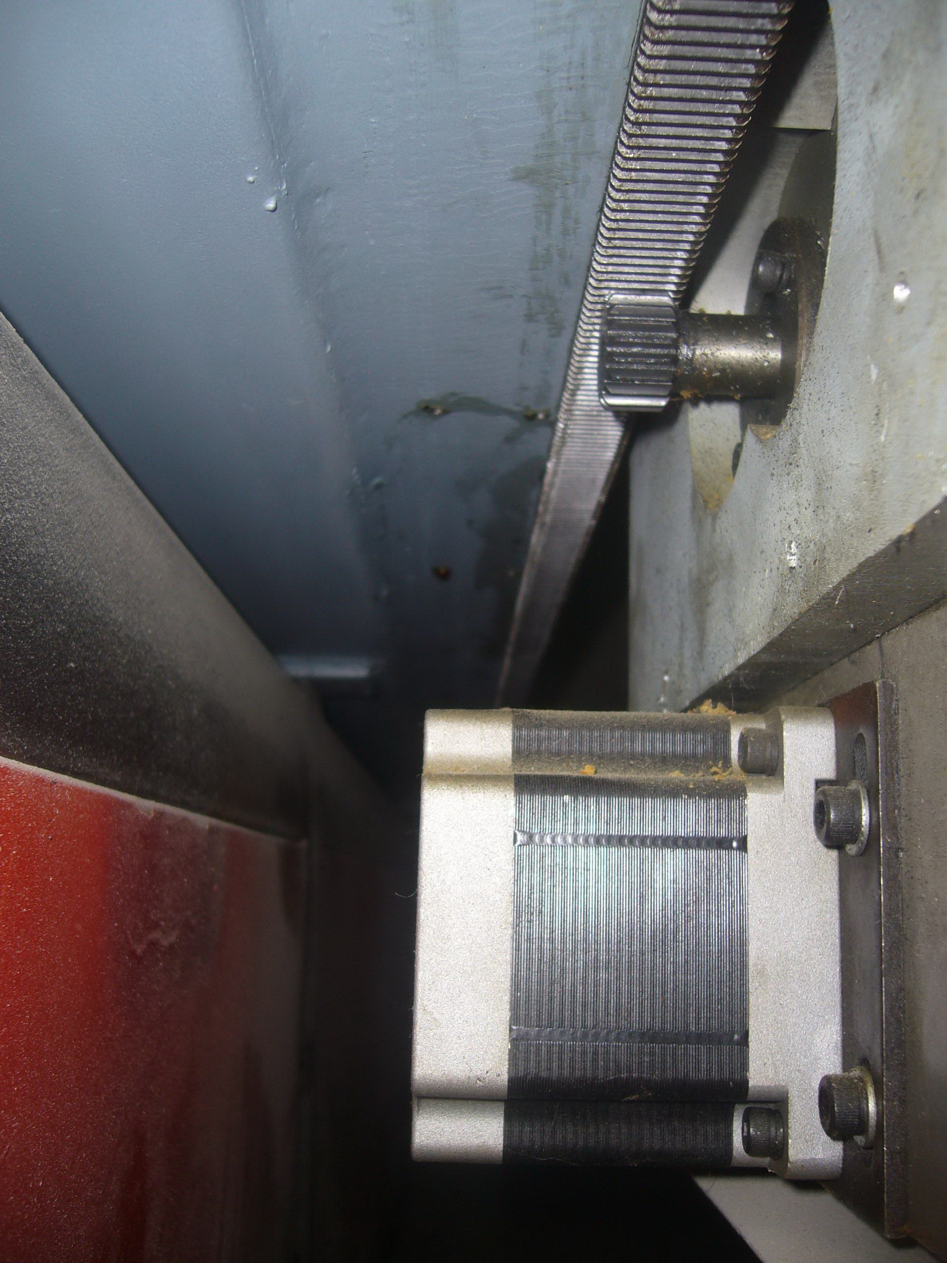

губка боб чпу-штаны писал(а):а на китайском аукционе двигатели весят 1,5 кг длиннее корпус, а крутящий момент тот же.
Наверно короткий двиг еще и лазерную маркировку имеют на крышке? Мало того если вы их сравните по скорости длинный еще окажется тормозом по сравнению с маленьким. Поизучай тему http://www.cnc-club.ru/forum/viewtopic.php?f=19&t=1106 малеха поймешь в чем разница.
А если нам покажешь ссылки на китайцев и фото своего для сравнения ваще замечательно будет :)
Re: Какой мощности двигателя гоодятся для плазмы?
Вот фото "коротыша"
004.jpg (5580 просмотров) <a class='original' href='./download/file.php?id=3267&mode=view' target=_blank>Загрузить оригинал (738.39 КБ)</a>
Я тут фотки выкладывал разных двигов http://www.cnc-club.ru/forum/viewtopic. ... ngs#p10652

Губка боб чпу-штаны писал(а):У них там стояли двигателя (этот товарищ на другом форуме написал)----FL60 с крутящим моментом 31*кгТакие продаются в нпо Атом по 2590 рублей
Точно, моторы у нас FL60 из Атома, крутящего момента более чем достаточно - пропуски шагов только при попадании чего нибудь большого под ролики, ну типа провод или было раз руку чуть не переехал - перчатка спасла - приняла удар на себя.
