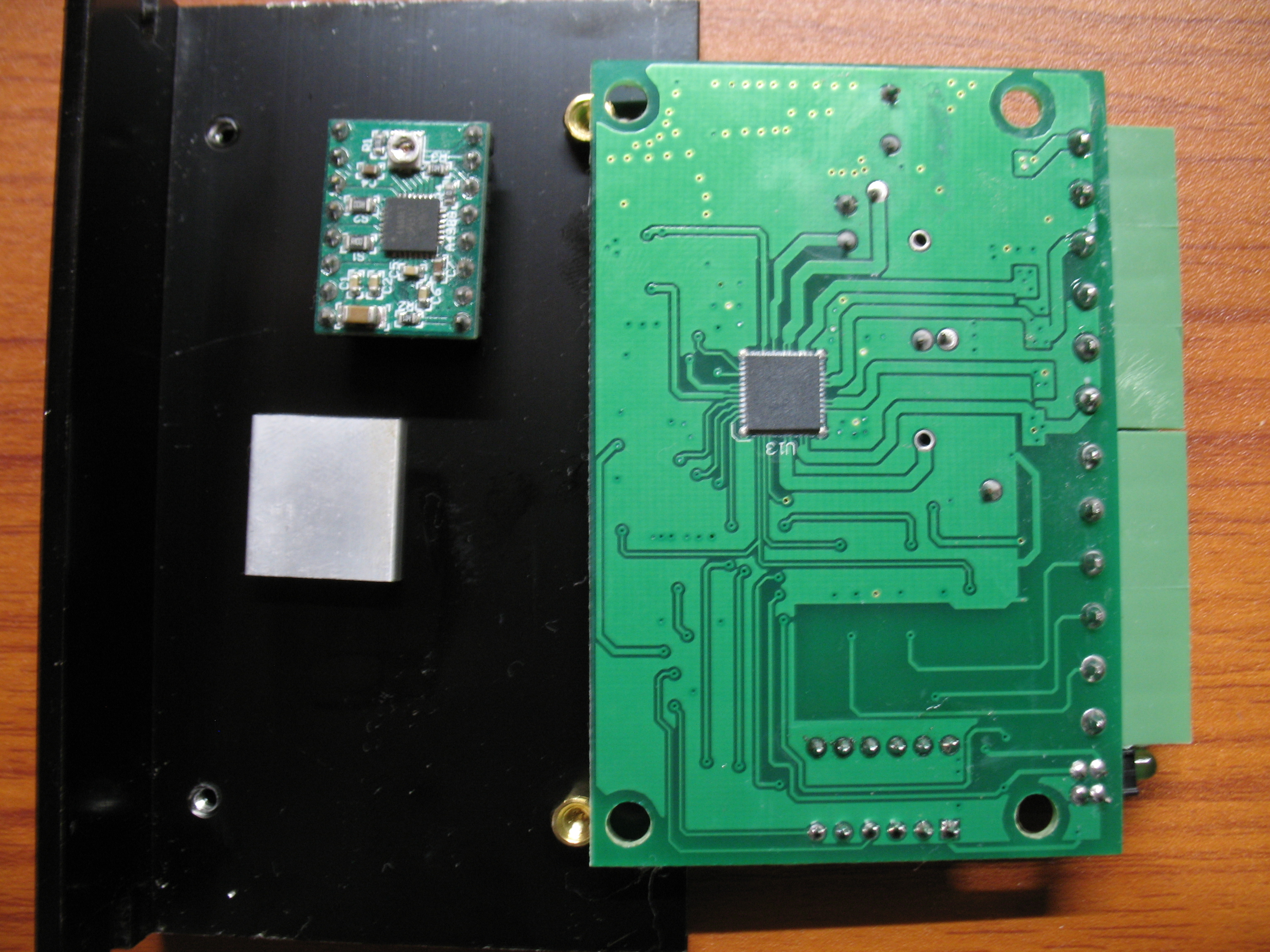

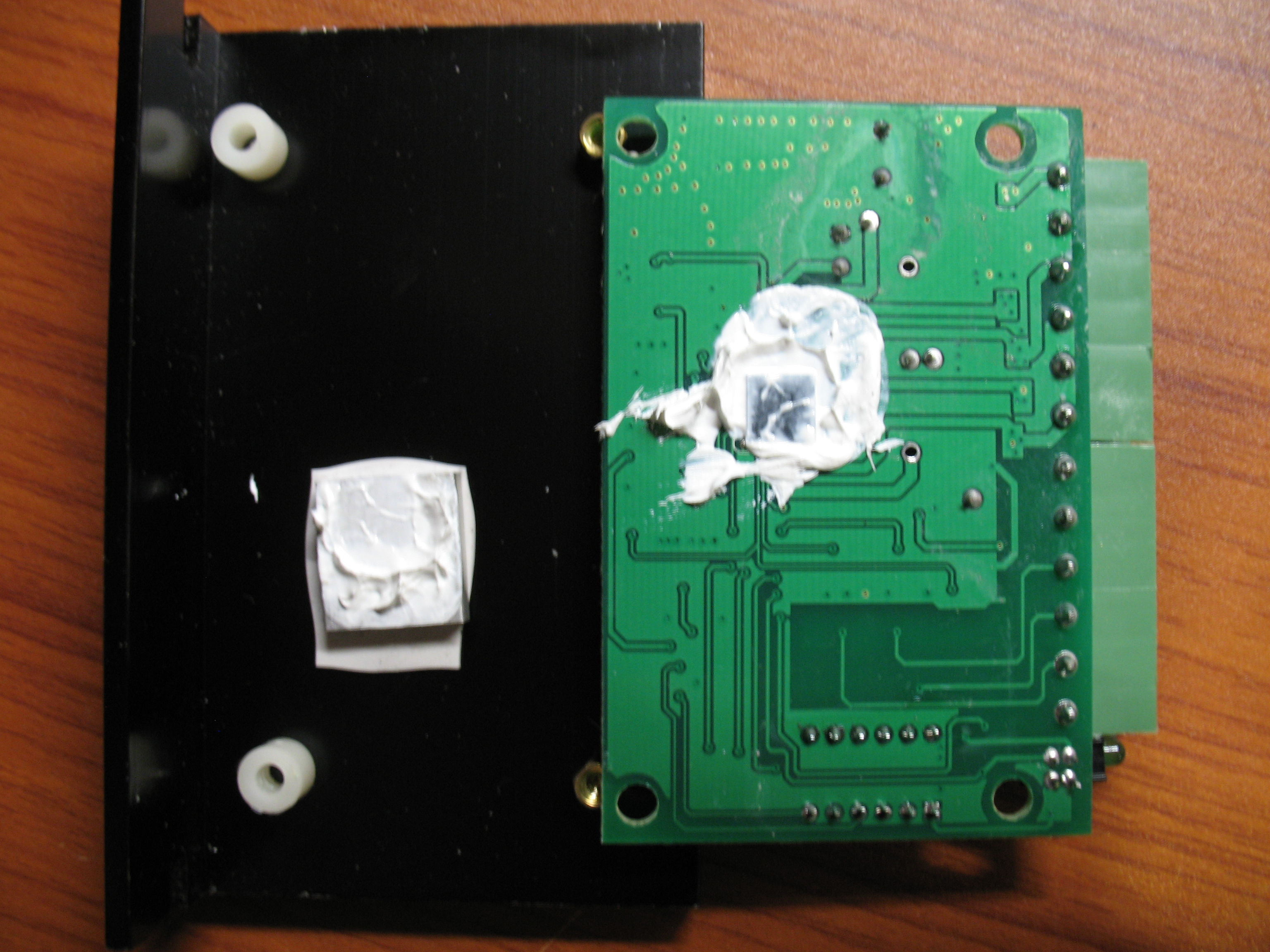

Получил драйвера. Сразу хочу сказать - не берите. Как и подозревал проблемы с охлаждением.
На этой неделе буду "дорабатывать напильником" - сделаю подробные фото, на них будет видно весь ужас. Один уже перебирал, но думаю залезу в него еще разок доделывать.
Сообщения: 2096
Re: Драйвера на TB67S109AFTG (аналог TB6600)

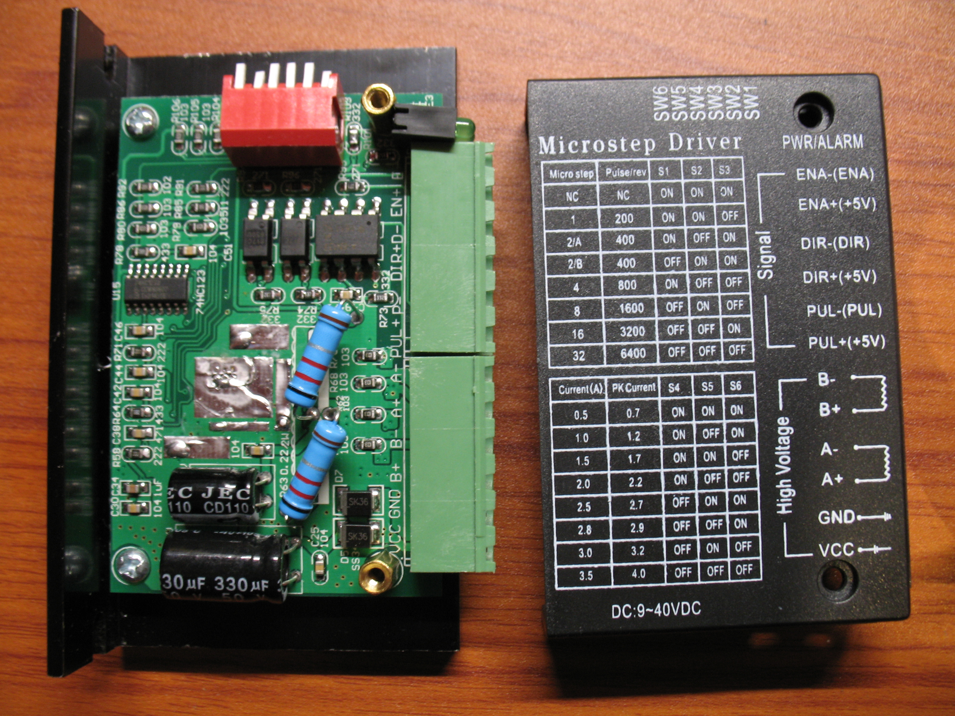

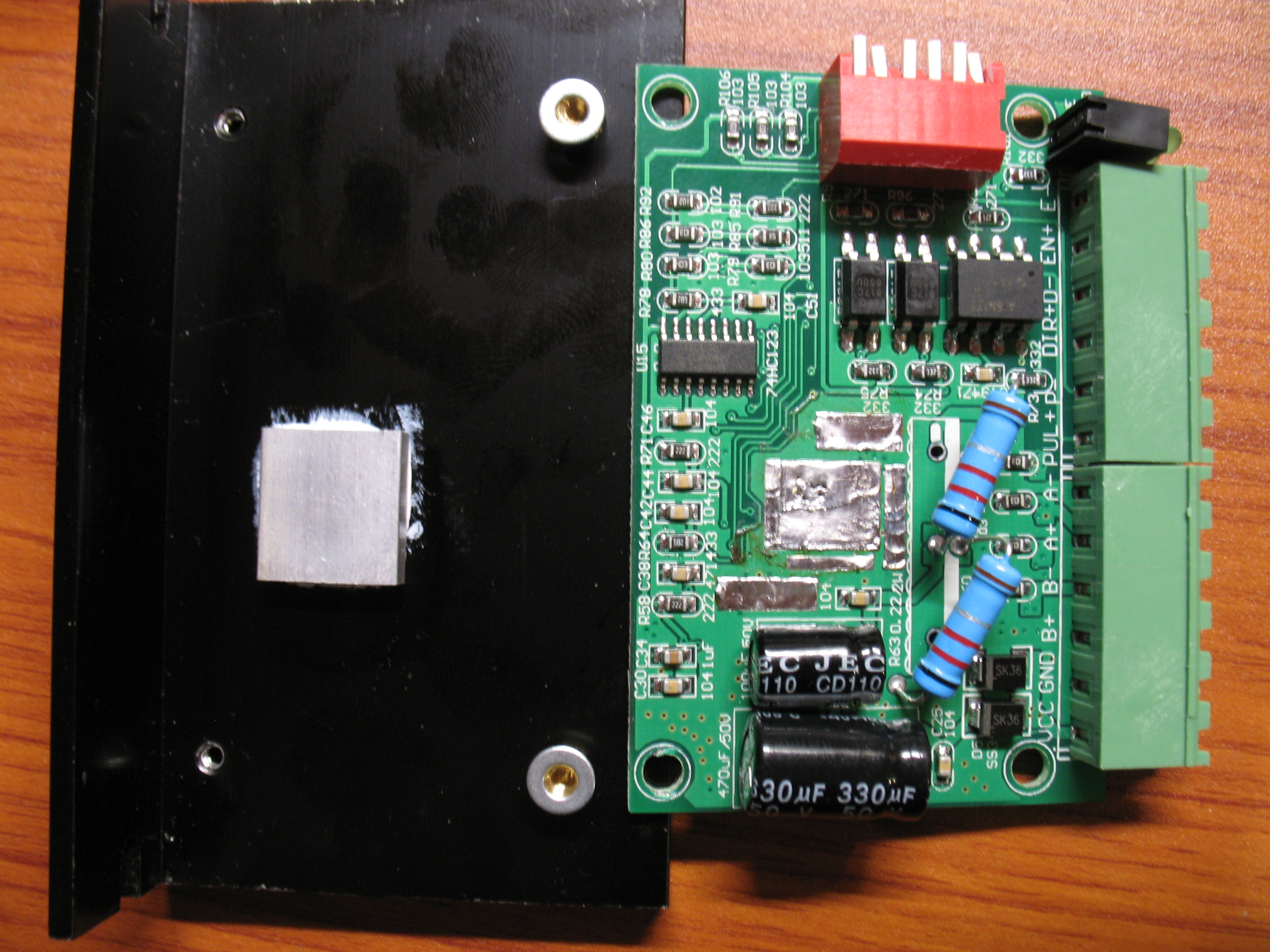

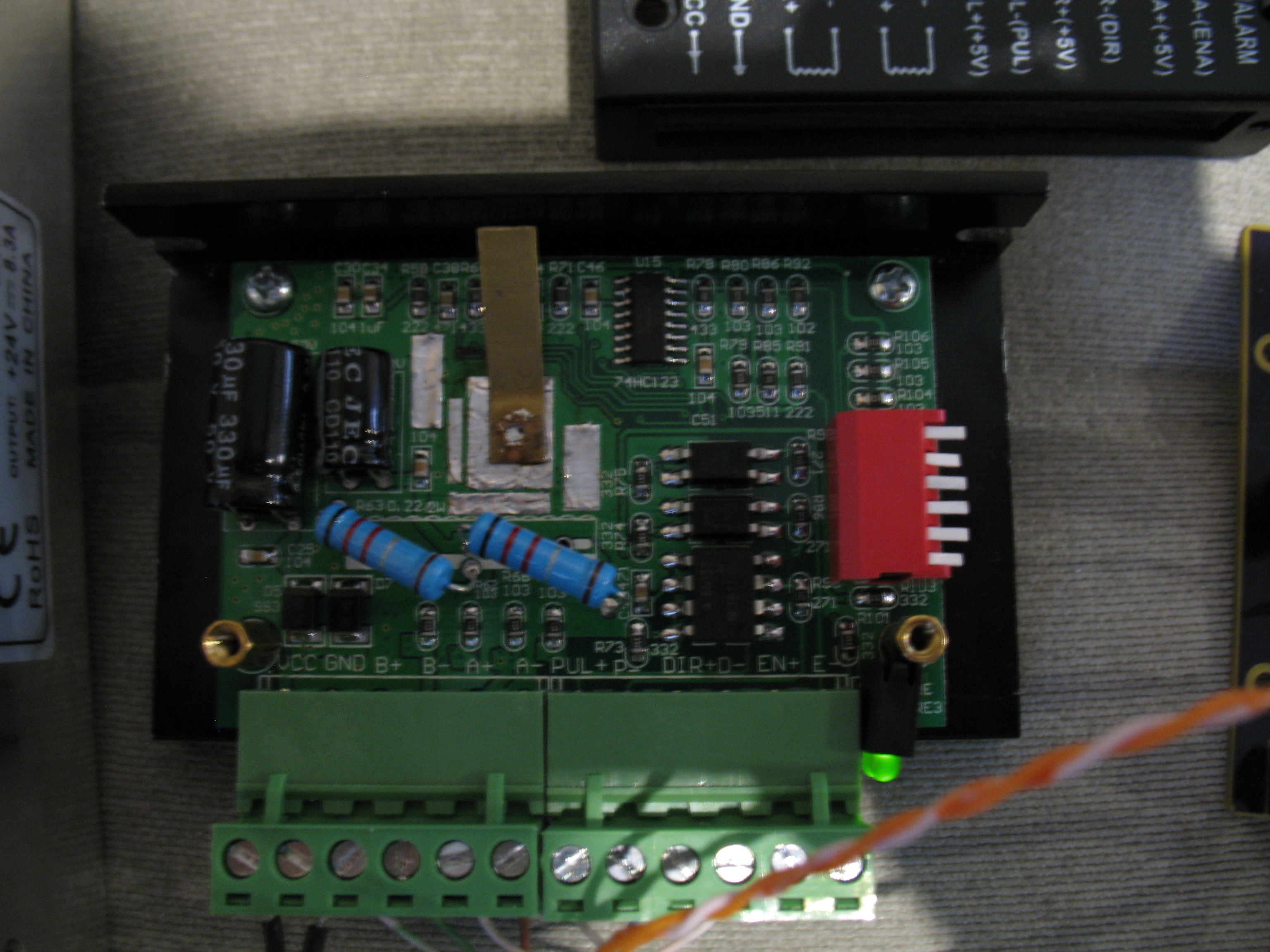

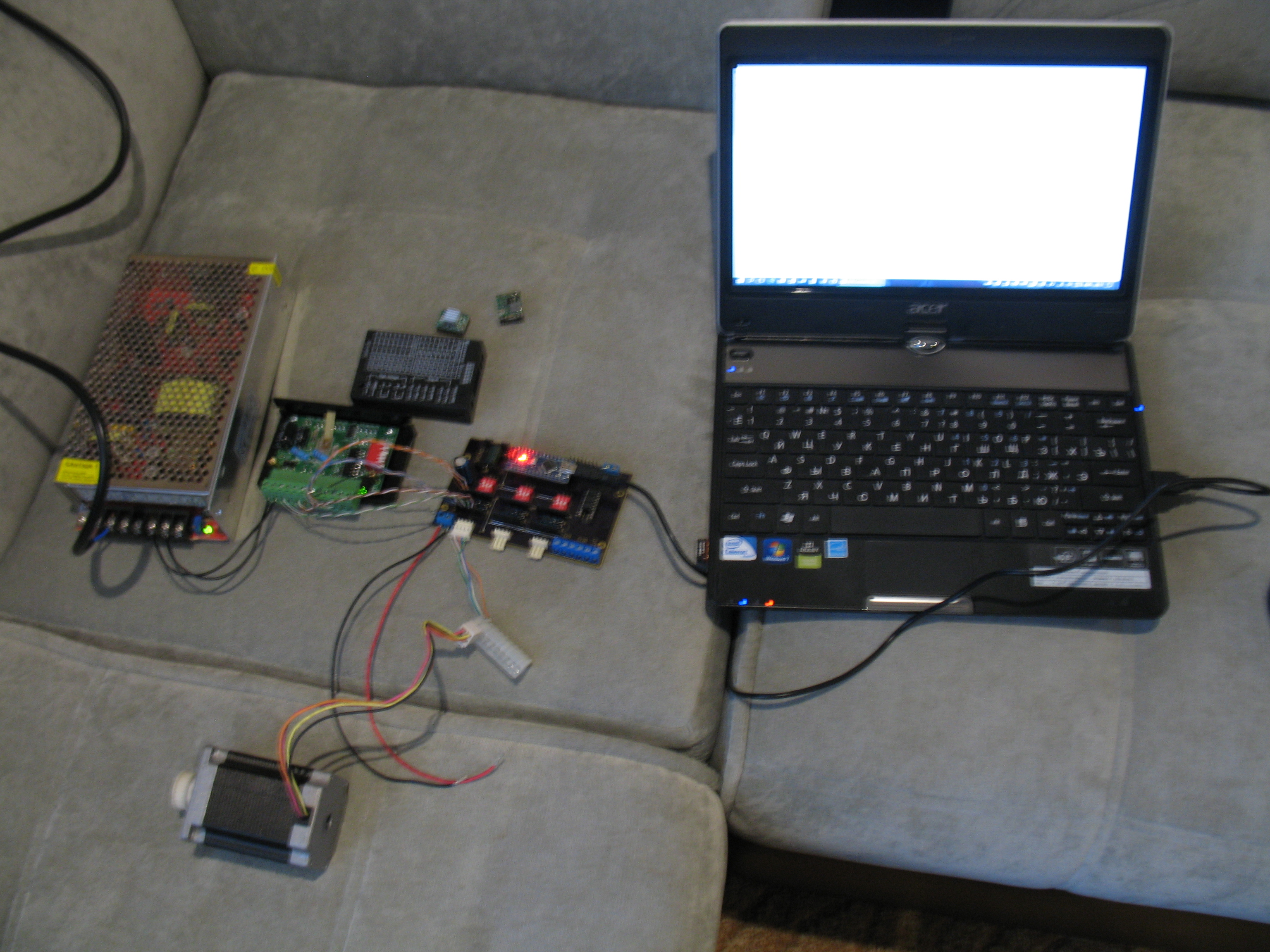

В общем делаю ревизию драйверов. Переключатель и коннекторы сидят криво, светодиоды тоже паяли абы как. В общем все пропаивалось с выставлением на место. Светики полностью перепаивал.
Все очищено от термопасты и убрана подкладка. все поставлено на минимальный слой термопасты. Чтобы чип встал ровно (изначально стоял ужасно криво) подложил по шайбочке. Также подпаял медную пластинку для лучшего охлаждения. Ну и собственно проверка на работу драйвера после переделки. Этот вариант показал более низкую эффективность доп. охлаждения, лучше было когда на первом подпаял V-образный. Ну и после переделки стала заметна передача тепла на внешний радиатор.

Станок еще не доделал. Эти драйвера для нового станка брались. Но двигатель при удержании шипит, так что думаю также будет.
Кстати вот видео, отправлял продавцу - один драйвер не стартанул:
https://youtu.be/7f9eb7DBdvk
