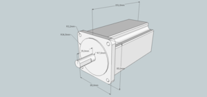

На сайте пурелоджика есть зубчатая рейка, про нее написано: Сечение 15х20мм, модуль 1.0
Проверьте эскиз, какие ошибки я допустил при рисовании

Вроде так. Если форма зубов прямая и угол 20o. Ну и еще можно отверстия дорисовать.
А зачем такая точность?

точность это так для приличия
ну и для кучи добавил ШД PL86H151-4.2-4

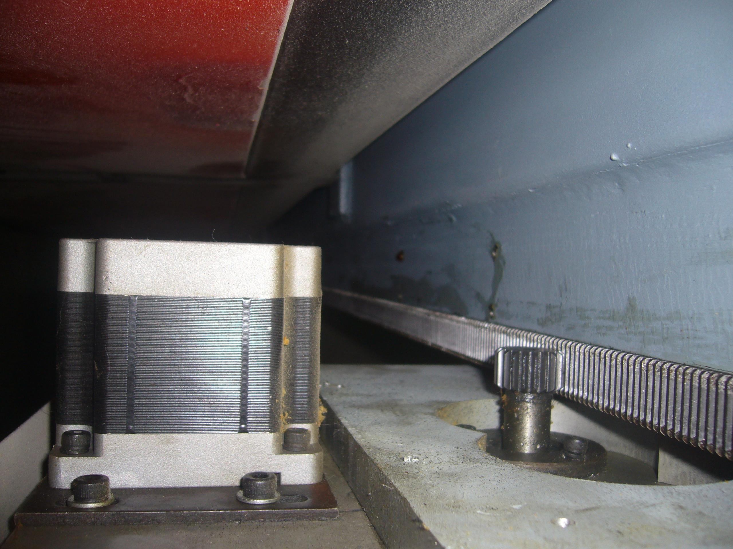

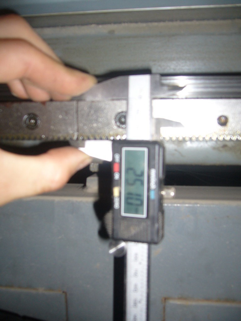

Для прЮмеры: в мелкоскопах(микроскоп) зубастую рейку видели? Какой шаг под каким углом. Видели кранбалку или раздвежные ворота на какой зубастой рейке ездят? Модуль подбирают по точности и нагрузочной способности. Для лазера/плазмы ставят 1 или 1.5 но косозубую. Для гравировки(роутеров) 1.5 -2 достаточно.vladimir74 писал(а):мне не понятно в принципе по какой логике подбирать рейку, поясните от чего отталкиваться.
Цепь все рельсы затмила. Цепь плавность хода не дает, рывками будет порал ездить.Nick писал(а):Правда рельсы у них... Aftaev-у лучше даже не смотреть

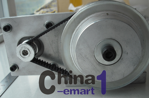

Без редуктора ездить портал не будет. Щас если звезды совпадут, найду зарядку к фотику и сделаю фотки

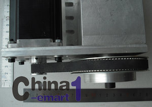

Скажем так: если у китайцев стоит, значит нужно. Китайцы чем меньше железок, тем экономней.vladimir74 писал(а):Блин я редуктор то и не считал, а можно узнать почему без редуктора не поедет? из-за момента инерции?
Можно думать, но думаю скорости и точности не будет. Если шестеренку на ШД посадить при одном обороте скок проедит 30-50мм ? Чтоб получить 0,01мм эт как дробить шаг нужно

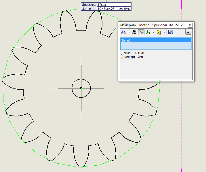

Попытался рассчитать 15 зубую шестерню под эту одномодульную рейку, на картинке.
53,41(диаметр окружности)/200(шагов на оборот)=0,26705мм(за шаг)/2(полушаг)=0,133525(за полушаг)
драйвер позволяет делить шаг 2/4/8/16/32
53,41/200=0,26705мм(за шаг)/4(1/4шага)=0,0667625
53,41/200=0,26705мм(за шаг)/8(1/8шага)=0,03338125
53,41/200=0,26705мм(за шаг)/16(1/16шага)=0,016690625
думаю дискретность 0,0667625 в работе с деревом максимум что нужно, хотя как бы перевести это в точность, тут вообщем я вообще потерялся......
теперь если прикинуть скорость, то нужно сначала вычислить макс джиттер компа управления, а его пока нет......

На 1/16 шага будет падать момент. И еще нюанс, при первом шаге будет получаться достаточно большое ускорение, а плюс еще трение покоя...
Можешь как вариант взять двигатели с уже установленным редуктором.
Кстати, ты так и не сказал, сколько у тебя примерно будет весить портал...

Думаешь они там пластмассовые? На 86х113 это же 87кг*см + редуктор 1:50...
40кг, сколько там времени по минимуму на первый шаг? скажем 4 оборота в секунду * микрошаг 1/4 * 200 шагов на оборот = 1/3200 сек. Итого имеем:
F = ma
S = at^2/2, т.е. a = 2*S/t^2 = 0.0000667625*2 * (3200*3200) = 1367м/с^2, чего-то дохрена.... где я намудрил?

редуктор делают на зубастых шкивах и ремнях. Примерно так:

ну так он на станке выглядит:

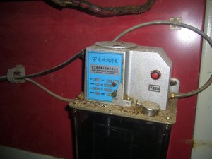

А эт для Ника. Так выглядит станция автосмазки:
