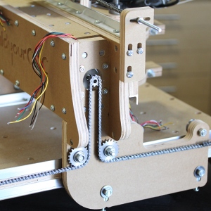

Отталкиваться в первую очередь от нагрузочной способности и размеров люфтов. К сожалению, продавцы реек редко пишут, что-то кроме размеров. Максимум добавляют информацию по допустимому люфту.
Сколько примерно будет весить портал, и какие планируешь ускорения и скорость обработки?
ЗЫ кстати, в твоем случае можно попробовать использовать цепь - с ней сильно упрощается конструкция привода. Главное, чтобы звездочки на ней не люфтили. Скажу стразу, сам никогда в живую станков на цепях не видел, но есть сайтик, где такие собирают и продают. Правда рельсы у них... Aftaev-у лучше даже не смотреть
http://buildyourcnc.com/greenBullCNCMachineKit.aspx

да я знаю про этот сайт у них там несколько моделей, но все на цепной передаче.
как я понял в штатах очень распространены эти станки для гаражей.
Есть у меня возможность купить рейку, с цепью возни больше.
Посмотрел на всех известных отечественных поставщиках, технической информации ноль, надеялся что Aftaev уж подскажет где покупать или от чего отталкиваться.
С точностью меня не пугает 1-2 мм фигня, режу дсп, что еще для параметров нужно?
