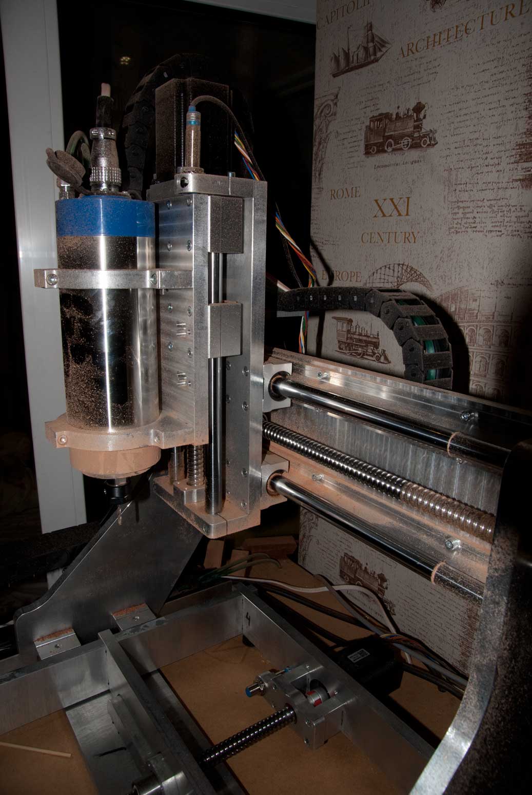

медленно. ускорение на барельефах от 800. иначе еле ползает и конструкция станка должна быть с более мощным двигателем по Z ,чтоб при перемещении по X или Y он успевал поднимать фрезу по траектории не замедляясь.если режете на 20мм/сек по X то доделайте механику,чтоб позволяла 80-100мм/сек по Z, после увеличивайте ускорение и тогда увидите воочию разницу. А фото станка можно ?

Фото? Да я полное описание дам, если это о чем то скажет.
Станок - вектроник-А3, с увеличенной до 150 Z
На XY цилиндрические рельсы 16мм
На Z валы 16мм
Везде ШВП 1605
Двигатели leadshine 57HS22-A
Драйверы leadshine EM705, правда без тюнинга пока, просто выставил на них тип двигателя
Ща добавлю и фото тоже.

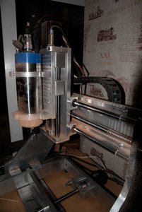

Ну вот сделал фото Z
Вектроник---Z.jpg (4575 просмотров) <a class='original' href='./download/file.php?id=99738&mode=view' target=_blank>Загрузить оригинал (141.78 КБ)</a>

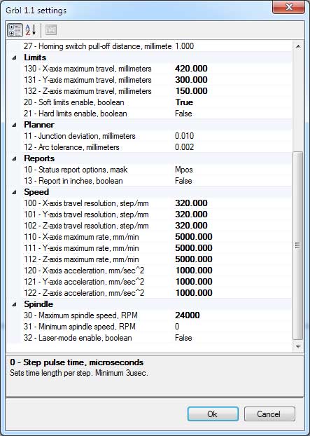

Ах, ёмаё, ускорение почему-то было 100 :(
Поставил ускорение 500 и скорость 83 - жужжит, ездит, треска от натуги нет
Я вспомнил, почему поставил по Z такое ускорение - в vectric aspire нет возможности указать скорость врезания по Z в начале фрезеровки. Пришлось просто скорость по Z уменьшить, боялся за фрезу.

P.S. Поставил ускорение 1000 - как же он запрыгал, как же тумба затряслась
Прогнал небольшой кусок того рельефа, субъективно заметно быстрее, прямо заметно
GRBL-settings.jpg (4546 просмотров) <a class='original' href='./download/file.php?id=99740&mode=view' target=_blank>Загрузить оригинал (47.4 КБ)</a>
