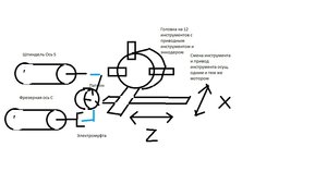

Планирую установку месы 7и77 + 5и25 на СТМ-100
Токарный полуавтомат, интересен в нем приводной инструмент.
Обычную токарную конфигурацию понятно как настроить
Далее, у станка с помощью муфты подключается серва вместо шпинделя, получается фрезерная ось С
Это тоже смогу наконфигурировать
А далее, есть револьверка с приводным инструментом.
Там один привод на смену инструмента и привод инструмента с энкодером для нарезания резьбы мечиком.
Вот неопнятно, как его завести и как Г-кодом нарезать резьбу в цикле

как вариант:
передавать "управление" шпиндель2(приводной инструмент)
код G33.1
код G33.1

я так понял,что приводной механизм стоит в голове...
голова (при той же нарезке резьбы метчиком) движется "обычно" - то есть заданием для Z (ну и X конечно)
получается :
три оси( Z,X,C) и два шпинделя( Spindle1 , Spindle2)
переключаются из g-кода: Spindle1-AxisC
переключаются из g-кода: Spindle1 - Spindle2
если всё так - зачем еще ось для приводного инструмента?
получается :

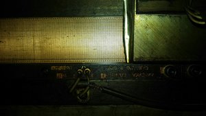

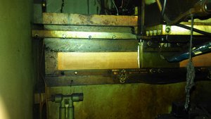

И еще вопрос-на станке штатно стоят линейки(или индуктосины(могу ошибаться) плоские медные в вертикальную полосочку) их как то можно использовать? Чтобы энкодер на хвост моторов не городить? Может прелбразователь сигналов какой существует?

Предупреждал, что опасно без обратной связи двигать. С платами просто так вряд ли "что-то случилось", скорее ошибка настройки или оператора
Линейки можно использовать напрямую, если они с 5В выходом. Индуктосины через преобразователь.
Надо смотреть модель линеек.

Вот линейки. Похожи на китайский штанген циркуль

Это индуктосин. скоро буду такое запускать.

Индуктосин как то можно использовать в качестве обратной связи и завести в месу? Может преобразователь какой спаять? Или купить готовое? Или городить энкодеры?
