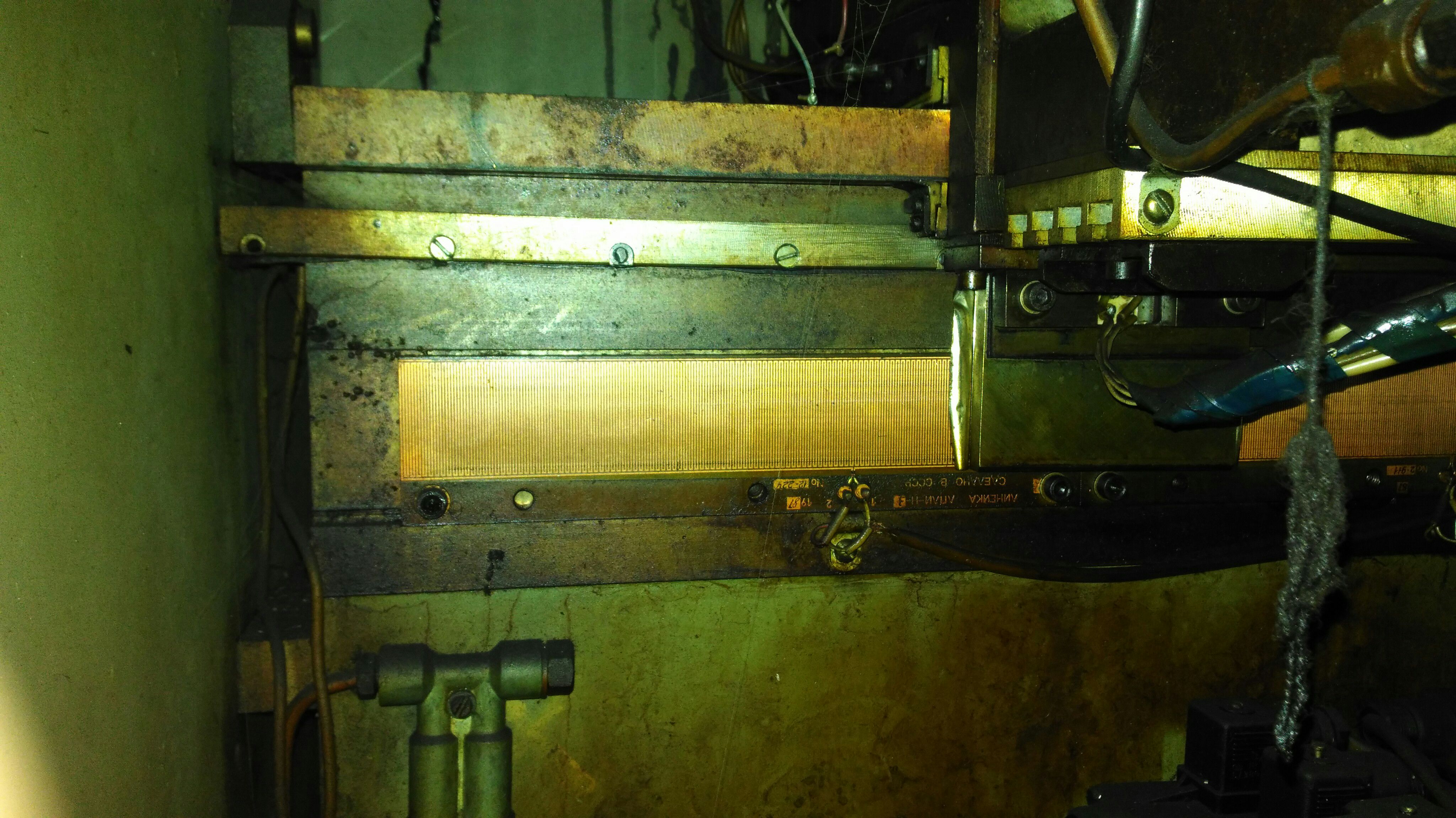

По продольной координате что то случилось с платами управления и ось улетела в самоход, остановилась по концевику, ничего не сломав, потом переставил местами платы с продольной оси на поперечную, самоход резво повторился так что гайка швп свинтилась с винта..
Концевик отрубил привод, но инерции вполне хватило.
А по подключению месы- что то не выдается задание на шпиндель и не запускается ладдер. Кусок со шпинделем копипастил ручками, изначально использовал конфигурацию фрезерного станка.
И еще вопрос-на станке штатно стоят линейки(или индуктосины(могу ошибаться) плоские медные в вертикальную полосочку) их как то можно использовать? Чтобы энкодер на хвост моторов не городить? Может прелбразователь сигналов какой существует?

Предупреждал, что опасно без обратной связи двигать. С платами просто так вряд ли "что-то случилось", скорее ошибка настройки или оператора
Линейки можно использовать напрямую, если они с 5В выходом. Индуктосины через преобразователь.
Надо смотреть модель линеек.

Вот линейки. Похожи на китайский штанген циркуль

Это индуктосин. скоро буду такое запускать.

Re: Токарно-фрезерный СТМ-100 + mesa 7i77+ 5i25
Индуктосин как то можно использовать в качестве обратной связи и завести в месу? Может преобразователь какой спаять? Или купить готовое? Или городить энкодеры?
