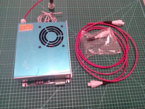

Блок розжига 80 вт
4mDQaLzlwjw[1].jpg (5010 просмотров) <a class='original' href='./download/file.php?id=99455&mode=view' target=_blank>Загрузить оригинал (511.89 КБ)</a>
DXGlHVxpUpw[1].jpg (5010 просмотров) <a class='original' href='./download/file.php?id=99456&mode=view' target=_blank>Загрузить оригинал (440.19 КБ)</a>

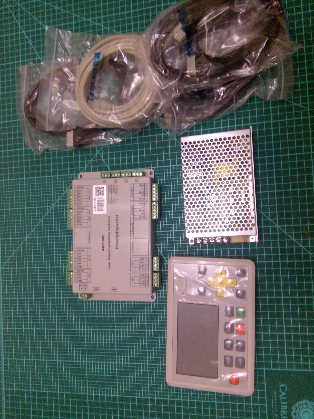

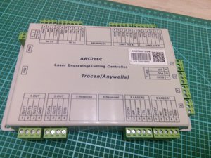

контроллер
MtyljEO_NPQ[1].jpg (5010 просмотров) <a class='original' href='./download/file.php?id=99457&mode=view' target=_blank>Загрузить оригинал (538.08 КБ)</a>
lg5QRz_I--U[1].jpg (5010 просмотров) <a class='original' href='./download/file.php?id=99458&mode=view' target=_blank>Загрузить оригинал (450.65 КБ)</a>

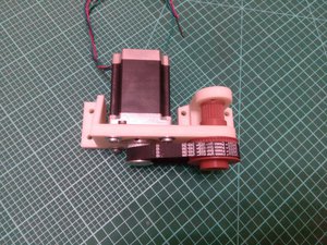

ремни двигатели
yo9NfVUkH30[1].jpg (5010 просмотров) <a class='original' href='./download/file.php?id=99459&mode=view' target=_blank>Загрузить оригинал (543.64 КБ)</a>

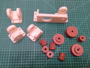

Компоновка мотора с кронштейном и шестернями
передаточное 2:1 малый шкив 24 большой 48
tO8eMSaRgr8[1].jpg (5010 просмотров) <a class='original' href='./download/file.php?id=99460&mode=view' target=_blank>Загрузить оригинал (603.41 КБ)</a>

Срок службы у трубы какой у вас?Детали напечатаны хорошо,на чем печатали в смысле каптон, скотч,толщина слоя?
kerbetos
Сообщения: 6
Зарегистрирован: 02 янв 2017, 19:53
Настоящее имя: Андрей Иванович
Откуда: Белгород
Re: Собираю лазерный СО2 по неметаллу с рельсами 1520*1240
Сообщение kerbetos »
Chpok писал(а):Срок службы у трубы какой у вас?Детали напечатаны хорошо,на чем печатали в смысле каптон, скотч,толщина слоя?
Печатаю АБС на стекле смазанном клеем "каляка-маляка"
слой 0.2
