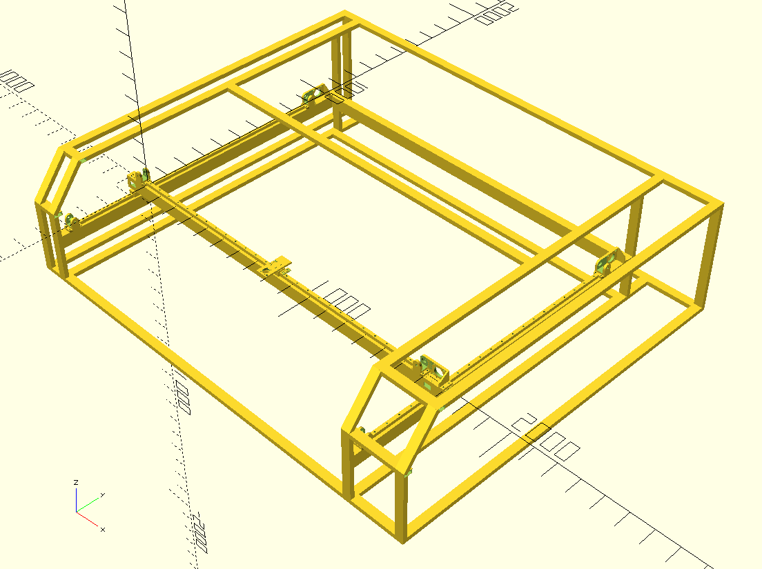

Есть потребность на резку фанеры 6 мм. Заказы делались на стороне, но как показало время не всегда это самое время есть у ребят чтобы порезать мой заказ. Это все побудило сделать свой станок.

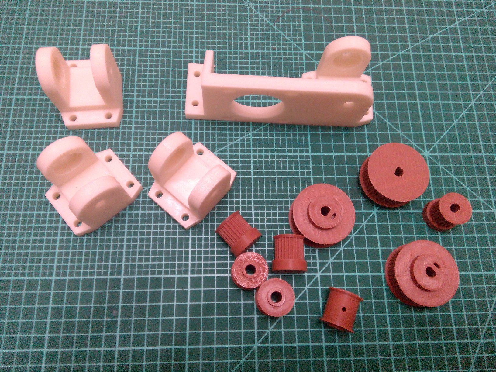

Так как у меня есть 3D принтеры то часть деталей было решено сделать печатными.
Были заказаны комплектующие

Рабочее поле:
Размер рельсов 1240 * 1540 если вычесть ширину кареток 61,5 мм то должно получиться рабочее поле 1178*1478 при этом ширина рабочей зоны планируется чуть шире 1525 мм чтобы можно было положить стандартный лист фанеры.
Обрабатываемые материалы:
Планирую резать фанеру и мдф 6 мм, а так же акрил 3-6 мм толщиной.

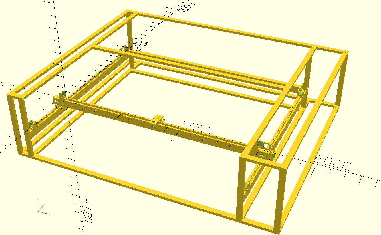

Чертежи, фото, видео станка:
box.png (5071 просмотр) <a class='original' href='./download/file.php?id=99423&sid=96b521ff3e5a90ed9fe4877dcdd6793c&mode=view' target=_blank>Загрузить оригинал (42.5 КБ)</a>
Xu4iMksTh-s[1].jpg (5071 просмотр) <a class='original' href='./download/file.php?id=99422&sid=96b521ff3e5a90ed9fe4877dcdd6793c&mode=view' target=_blank>Загрузить оригинал (555.03 КБ)</a>

немного подправил форму станка
box2.png (5058 просмотров) <a class='original' href='./download/file.php?id=99440&sid=96b521ff3e5a90ed9fe4877dcdd6793c&mode=view' target=_blank>Загрузить оригинал (41.55 КБ)</a>

Рама будет сварная предварительный список деталей
труба 40*60
1540 мм - 2 шт
1825 мм - 1 шт
1666 мм - 1 шт
труба 20*40
2100 мм - 3 шт
500 мм - 4 шт
297 мм - 2 шт
1666 мм - 2 шт
137 мм - 2 шт
1510 мм - 4 шт
310 мм - 3 шт
242 мм - 4 шт (косые углы срезаны по месту под 40 и 50 градусов)

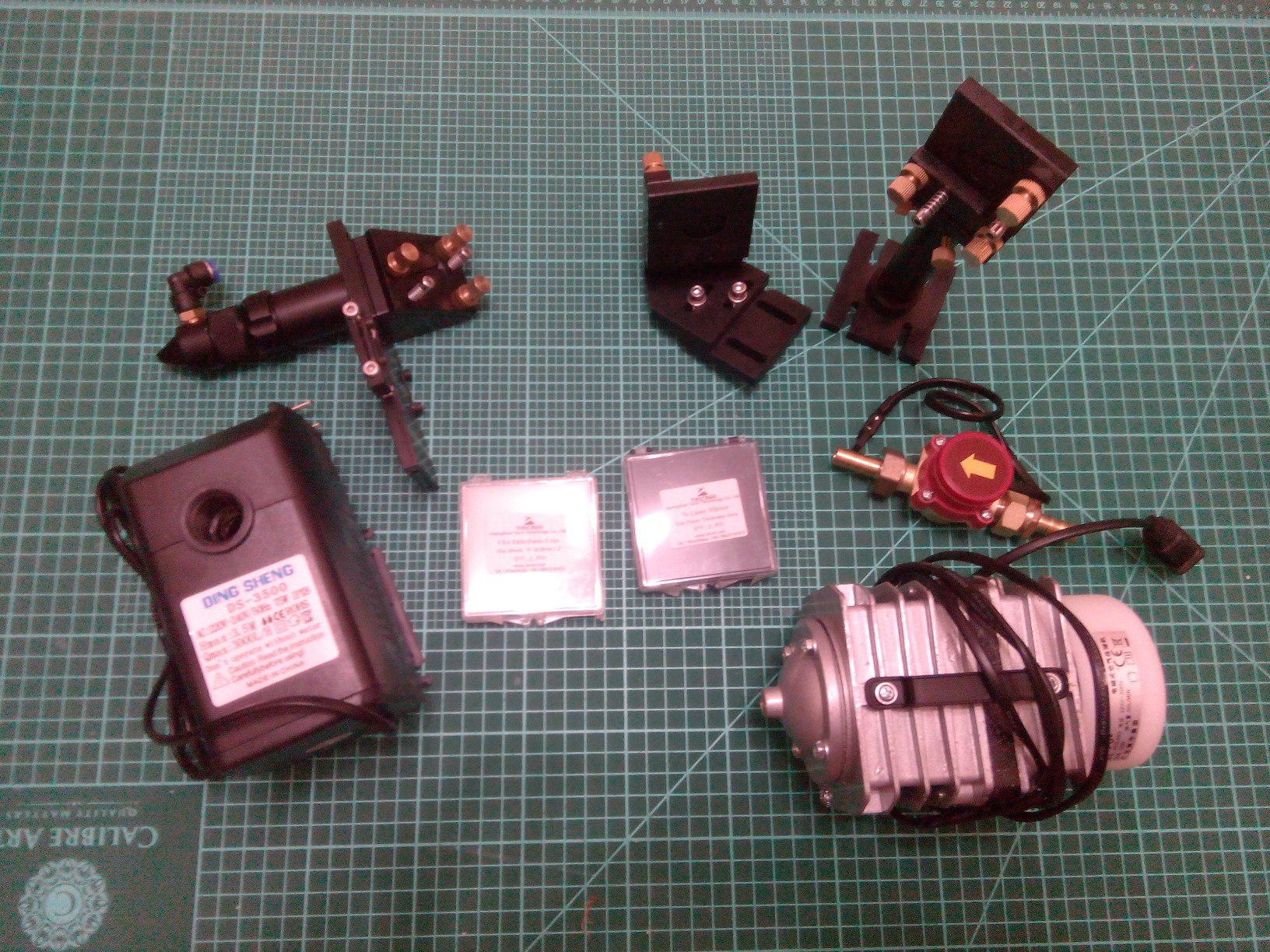

Линза с фокусным расстоянием 50.8 мм
IDmkxmuFHSQ[3].jpg (5030 просмотров) <a class='original' href='./download/file.php?id=99454&sid=96b521ff3e5a90ed9fe4877dcdd6793c&mode=view' target=_blank>Загрузить оригинал (569.63 КБ)</a>

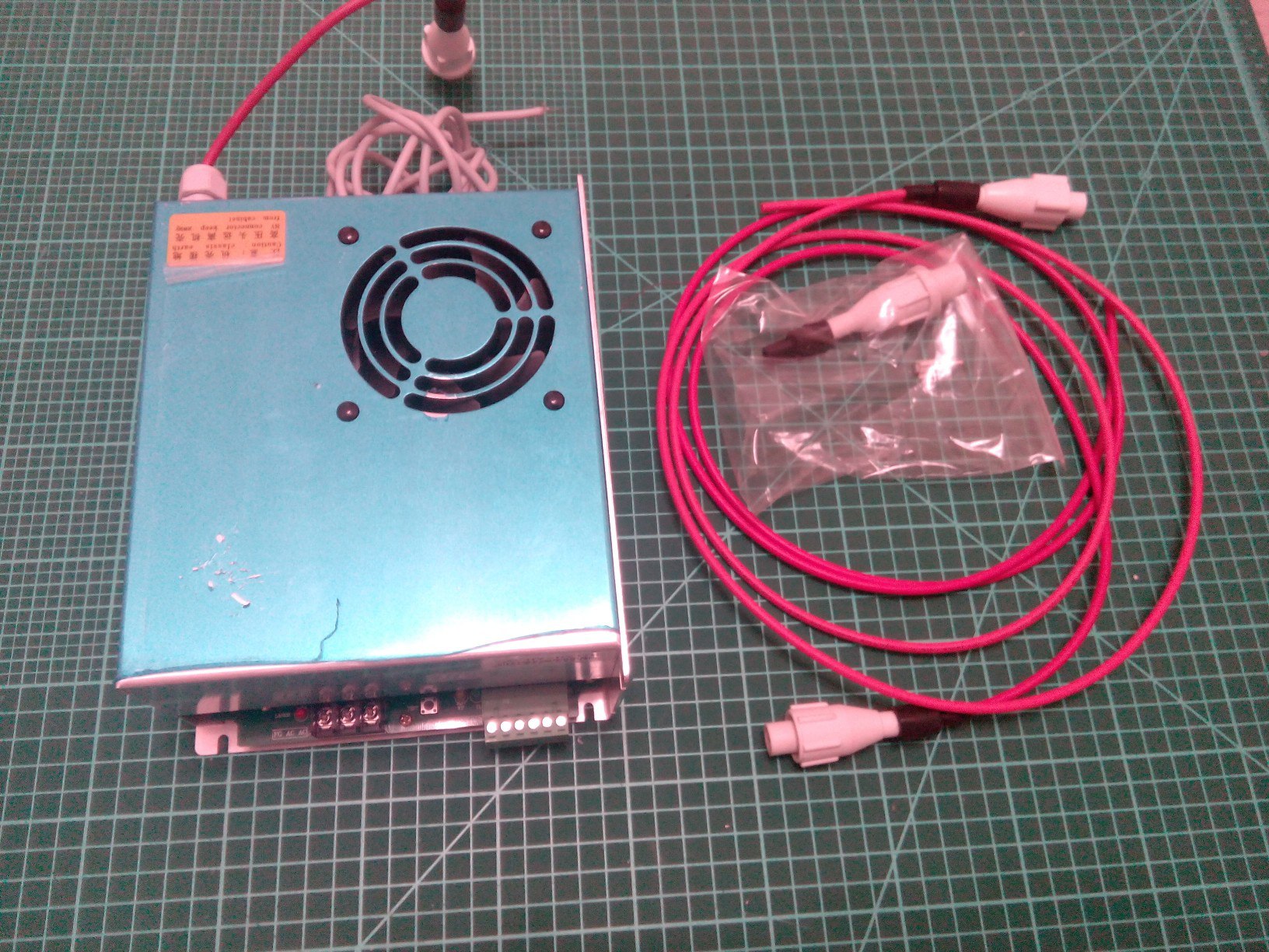

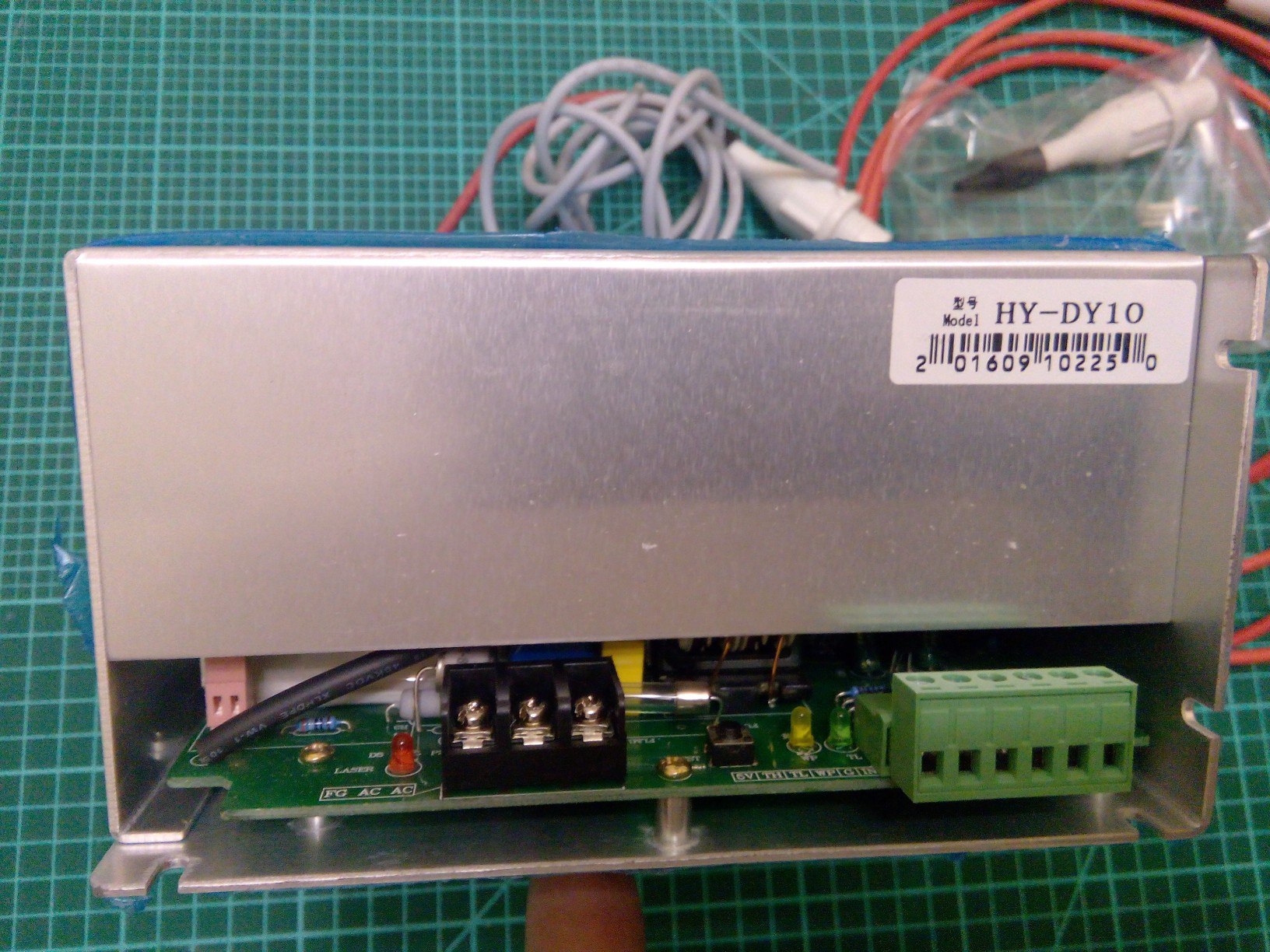

Блок розжига 80 вт
4mDQaLzlwjw[1].jpg (5030 просмотров) <a class='original' href='./download/file.php?id=99455&sid=96b521ff3e5a90ed9fe4877dcdd6793c&mode=view' target=_blank>Загрузить оригинал (511.89 КБ)</a>
DXGlHVxpUpw[1].jpg (5030 просмотров) <a class='original' href='./download/file.php?id=99456&sid=96b521ff3e5a90ed9fe4877dcdd6793c&mode=view' target=_blank>Загрузить оригинал (440.19 КБ)</a>

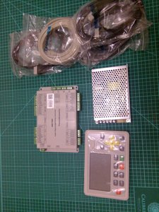

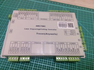

контроллер
MtyljEO_NPQ[1].jpg (5030 просмотров) <a class='original' href='./download/file.php?id=99457&sid=96b521ff3e5a90ed9fe4877dcdd6793c&mode=view' target=_blank>Загрузить оригинал (538.08 КБ)</a>
lg5QRz_I--U[1].jpg (5030 просмотров) <a class='original' href='./download/file.php?id=99458&sid=96b521ff3e5a90ed9fe4877dcdd6793c&mode=view' target=_blank>Загрузить оригинал (450.65 КБ)</a>

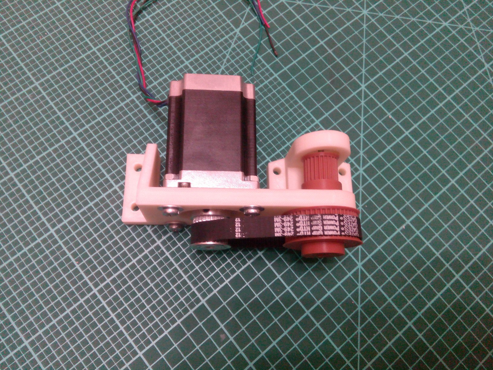

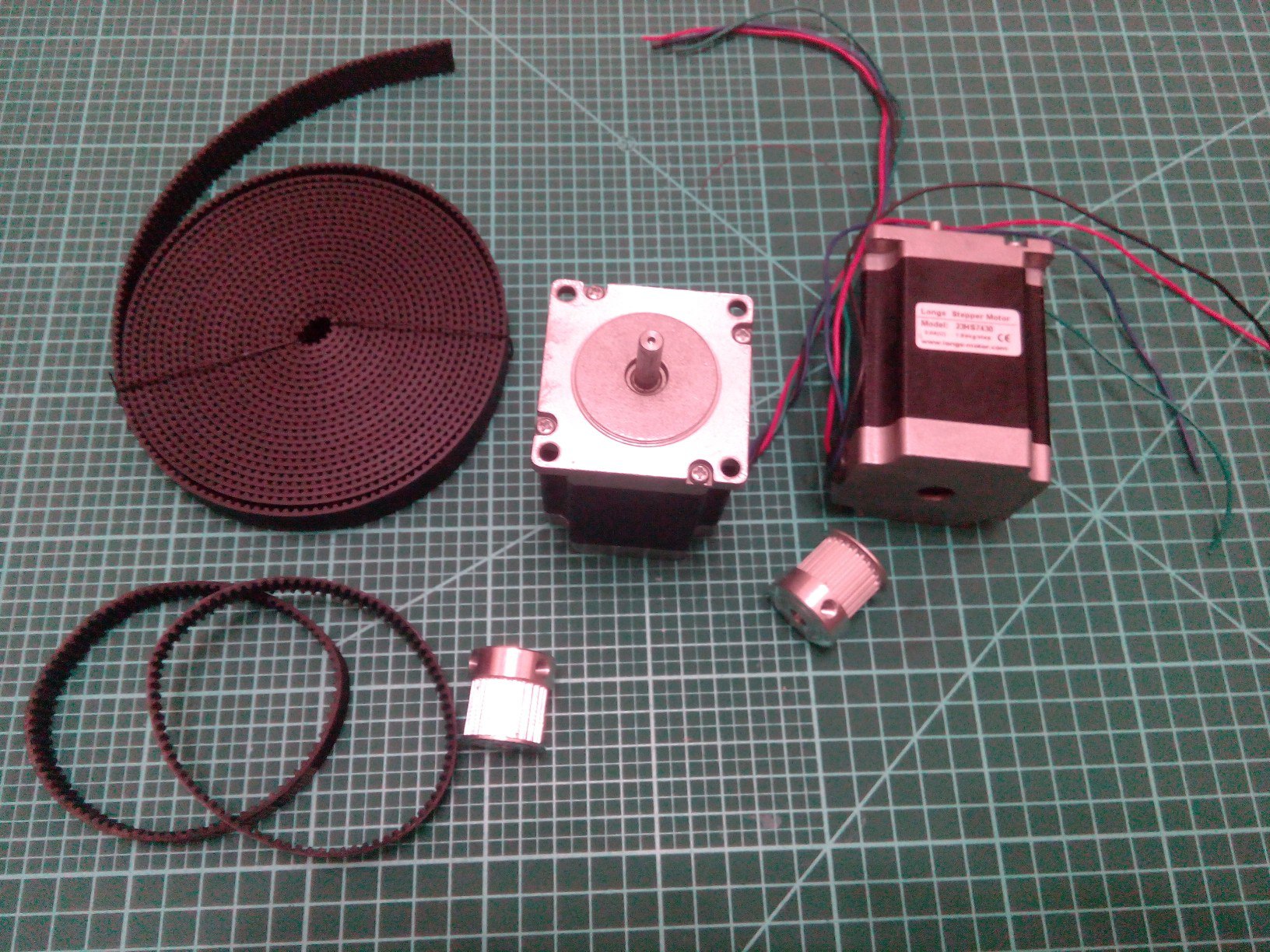

ремни двигатели
yo9NfVUkH30[1].jpg (5030 просмотров) <a class='original' href='./download/file.php?id=99459&sid=96b521ff3e5a90ed9fe4877dcdd6793c&mode=view' target=_blank>Загрузить оригинал (543.64 КБ)</a>

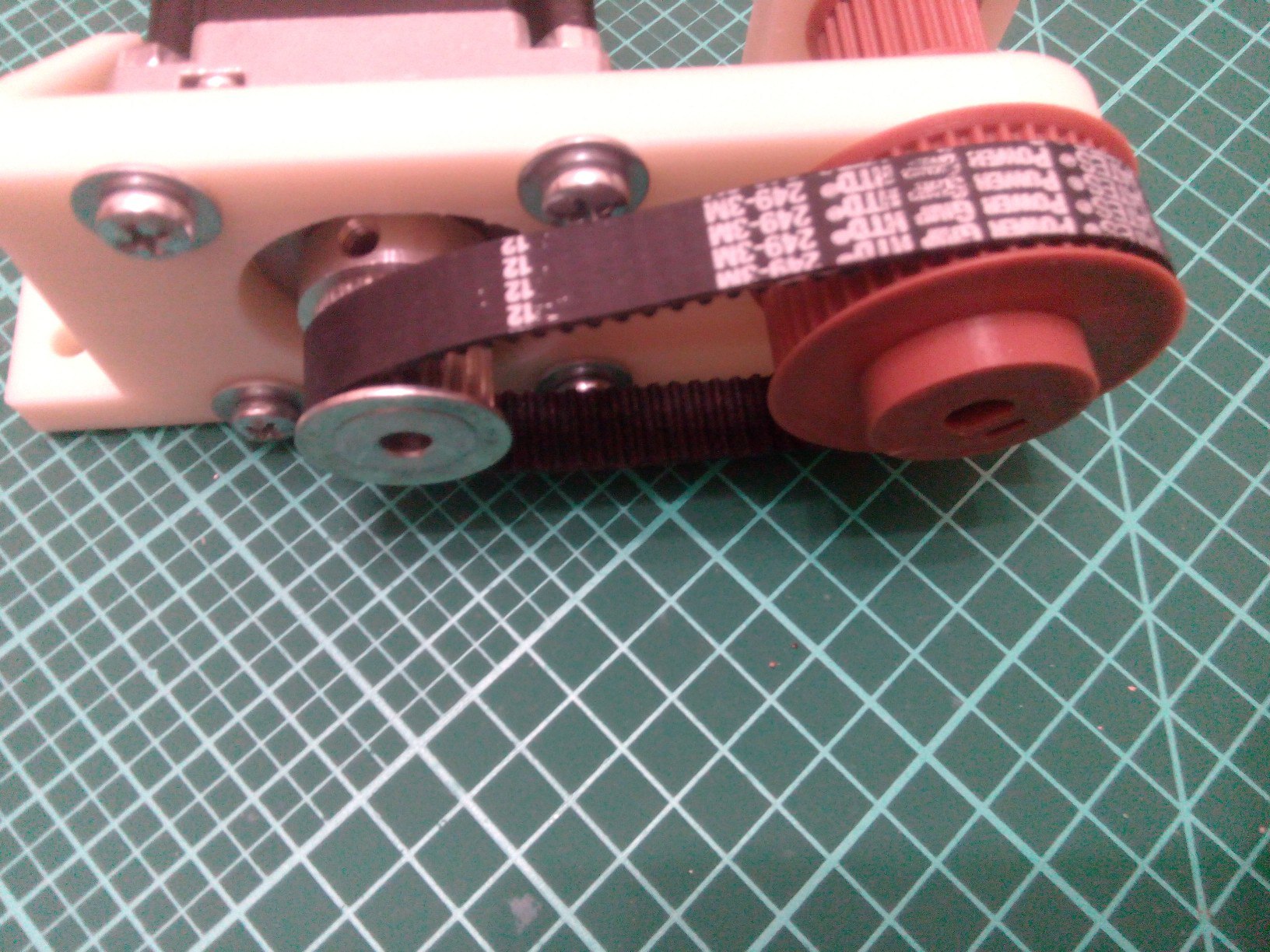

Компоновка мотора с кронштейном и шестернями
передаточное 2:1 малый шкив 24 большой 48
tO8eMSaRgr8[1].jpg (5030 просмотров) <a class='original' href='./download/file.php?id=99460&sid=96b521ff3e5a90ed9fe4877dcdd6793c&mode=view' target=_blank>Загрузить оригинал (603.41 КБ)</a>

Срок службы у трубы какой у вас?Детали напечатаны хорошо,на чем печатали в смысле каптон, скотч,толщина слоя?
kerbetos
Сообщения: 6
Зарегистрирован: 02 янв 2017, 19:53
Настоящее имя: Андрей Иванович
Откуда: Белгород
Re: Собираю лазерный СО2 по неметаллу с рельсами 1520*1240
Сообщение kerbetos »
Chpok писал(а):Срок службы у трубы какой у вас?Детали напечатаны хорошо,на чем печатали в смысле каптон, скотч,толщина слоя?
Печатаю АБС на стекле смазанном клеем "каляка-маляка"
слой 0.2

zavhoz555
Сообщения: 25
Зарегистрирован: 12 ноя 2015, 11:33
Репутация: 10
Сообщение zavhoz555 »
А модельку редуктора где брали?
Raptor
Сообщения: 3
Зарегистрирован: 14 ноя 2017, 08:06
Настоящее имя: Павел
Сообщение Raptor »
Здравствуйте. ...такой же вопрос ..? Где можно взять модель редуктора..? А именно шкивы. .уж очень они отлично сделаны . Спасибо
motor
Сообщения: 42
Зарегистрирован: 02 июн 2016, 13:44
Репутация: 10
Сообщение motor »
На сайте www.thingiverse.com наберите в поиске "pulley".
Я думаю, что-нибудь подходящее себе найдете :)
