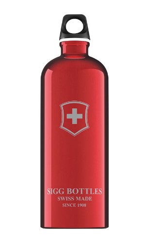

Помогите разобраться, подобрать оборудование, технологию для изготовления деревянной бутылки. Нужно из дерева наделать точных копий вот таких бутолочкофляжек.
Обязательное условие - никаких склеек.
Всё из цельного куска дерева (
Единственное, что радует - пробка не нужна )

Она должна быть функционирующей по прямому назначению? Или только внешне быть похожей?

Желательно, чтобы можно было и поиспользовать (

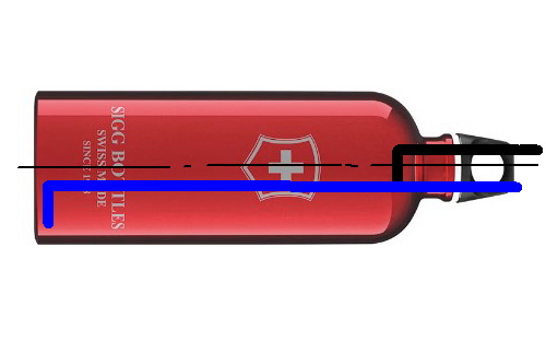

Я даже не представляю, как это можно сделать.
Максимум, что я могу представить - это токарный станок и резец длинный, который может пройти внутри горлышка после сверления. (но вылет детали смущает и длинна резца)
Screenshot_2.jpg (8112 просмотров) <a class='original' href='./download/file.php?id=99400&mode=view' target=_blank>Загрузить оригинал (23.92 КБ)</a>
Ну и дерево от влаги разбухнет и может треснуть, если чем-то не обработать, или не пропитать внутри равномерно. (а чем и как - даже не знаю)

Видимо надо изготовить составной резец диаметр державки которого чуть меньше входного отверстия горлышка бутылки. Но с поворотной головкой управляемой винтом проходящем через всю державку резца.

Бутылку надо делать из двух частей. Заготовка должна быть с однородным или очень пестрым рисунком и длиннее чем изделие. Тогда мы сможем выточить деталь "дно" и сделать посадочное место под деталь "горлышко" и совместить текстуру дерева. Детали возможно будет обработать с внутренней стороны, что защитит изделие от корбления.

Ну да.
Сверление внутри. Изначально с диаметром как у горлышка.
Потом внутрь резец?
А наружную обработку до этого или после?

Получить абсолютно герметичное изделие будет довольно не просто. Размер большой, стенки тонкие. Древесину нужно идеальную просто. Из дерева делают для вина "бутылки", но они больше на вазы похожи) Тут скорее стоит обратить внимание на всю технологию. Сдается мне, именно точение не самую важную роль сыграет. Выбор материала, обработка составами для защиты (их подбор, способ нанесения), может оказаться сложнее.

span13 писал(а):Обязательное условие - никаких склеек
я так понимаю, бюджет неограничен?
какой материал?
если бутылка размерами с обычную 0,7, то из бука сделаю за 8000р штуку, покраска в стоимость не входит (ибо вдруг там космоматериал какой-то :))
